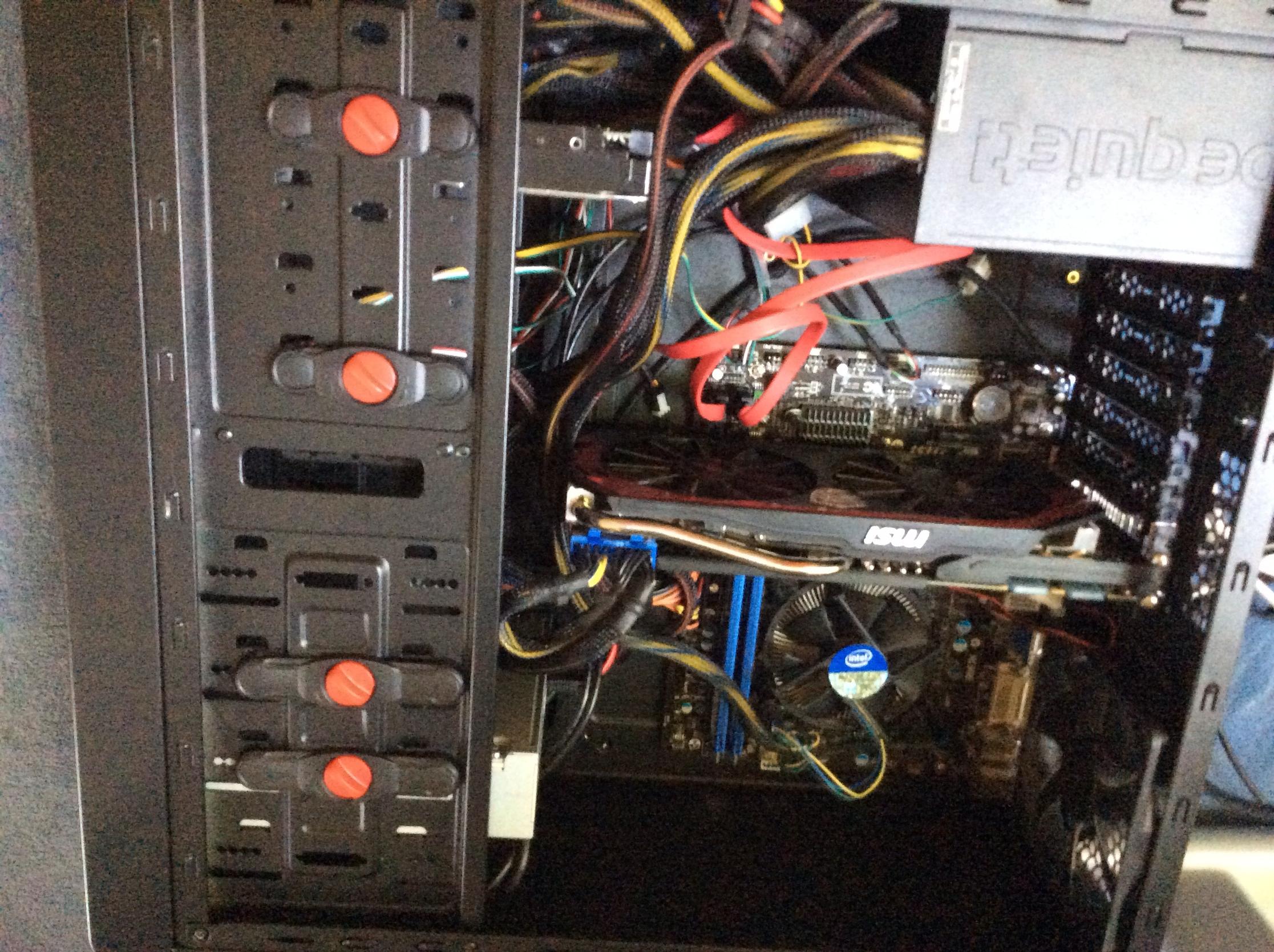

Bevor ich Gestern zu Meinem kumpel zum übernachten gegangen bin habe ich meinen PC in den ruhezustand gefahren. Als ich nun heute wieder nach hause kam das netzkabel nich mehr eingesteckt (Mein Vater dachte ich hätte vergessen den Pc auszuschalten, da im Ruhezustand die Lampe um den Power button blinkt.)
So, nun zum eigentlichen Problem:
Wenn ich den PC einschalte gehen alle Ventilatoren an aber der PC fährt nicht hoch,(kein bild, das mainboard piept nicht). Nach 3 Sekunden geht alles aus und geht wieder für 3 sek an. Das Mainboard ist nicht kaputt (Wenn ich den RAM entnehme piept das mainboard 3 mal kurz). cmos reset habe ich auch schon probiert
Hardware: Mainboard: msi h61m-p25 (b3) GraKa: msi NVIDIA Geforce GTX770 RAM: Kingston HyperX blue (2x4gb) Prozessor: Intel i5@3.30Ghz (genaues modell habe ich jetzt auf die schnelle nicht)
