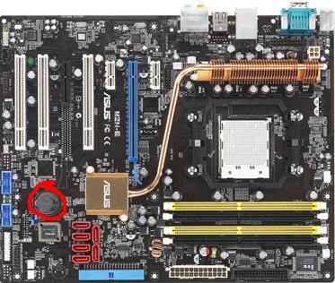

nimm mal die Batterie von Bios raus und lass sie nen tag draußen und mach sie dann wieder rein ;)
Hier noch wo die Batterie ist wenn du das nicht weisst

Was sollte es bringen die Batterie einen Tag lang draussen zu lassen? Der Strom ab, Batterie raus, nach 15-30 Sekunden wieder rein, bringt den selben Effekt.
