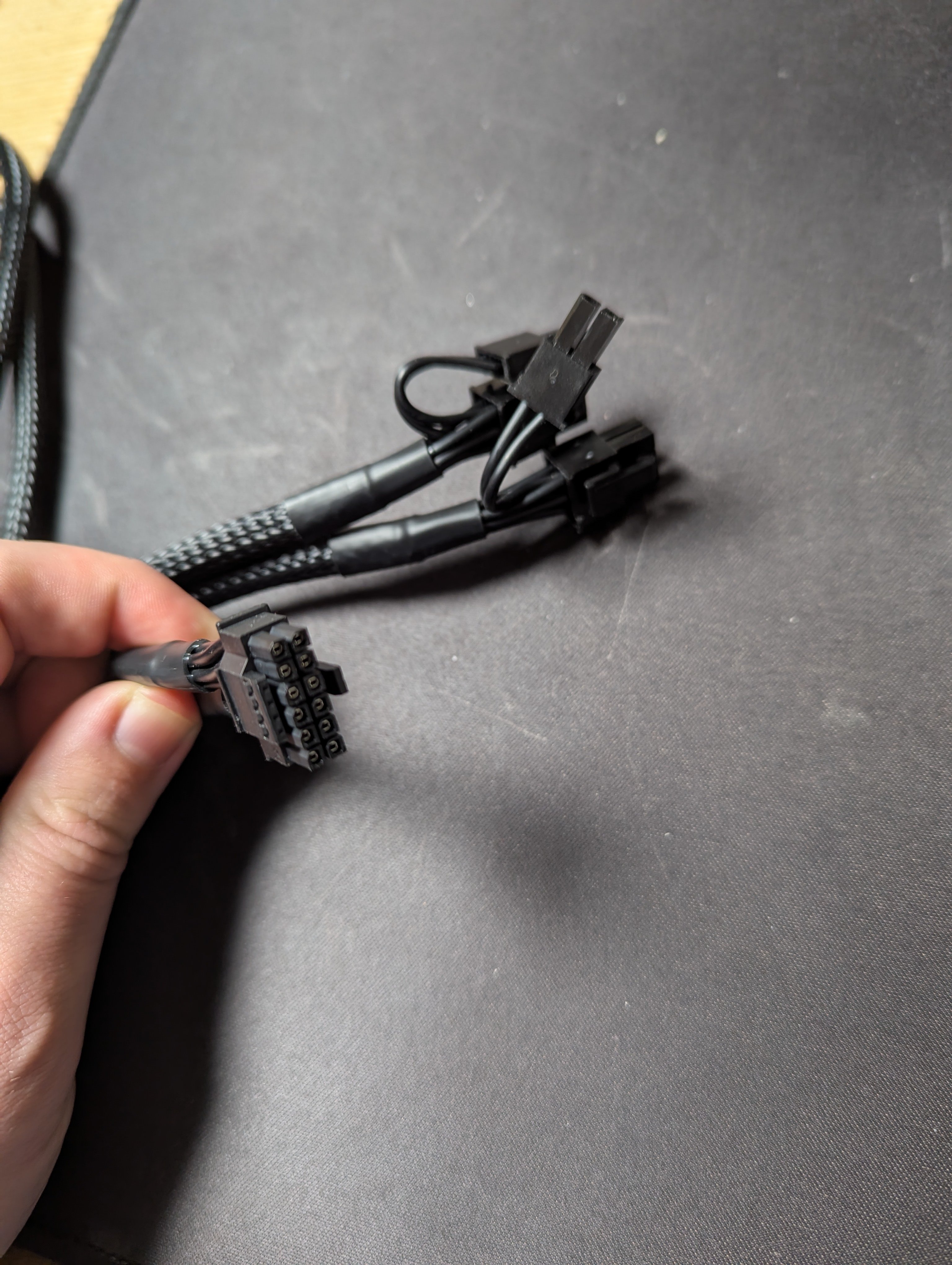

Jetzt noch die weitere Frage:
das MSI NT behalten (da ja eh der 9800X3D im Raum steht oder wieder zurück und dann in den nächsten Wochen alles zusammen kaufen.
Das MSI hat ja recht gute Kritiken.
Und wenn ich MSI behalte, spricht etwas dagegen, den 12VHPWR (siehe Foto) zu nehmen, um die grafikkarte zu versorgen? Das Kabel ist schön gesleevt und ich vermute, da gibt's dann gar kein Problem mit der stromversorgung

Behalte es wenn es deinen Ansprüchen genügt.
Wenn Du das Netzteil für die spätere Konfiguration nutzen kannst würde ich es behalten. Eine Rücksendung macht Dir und dem Händler einiges an Arbeit.

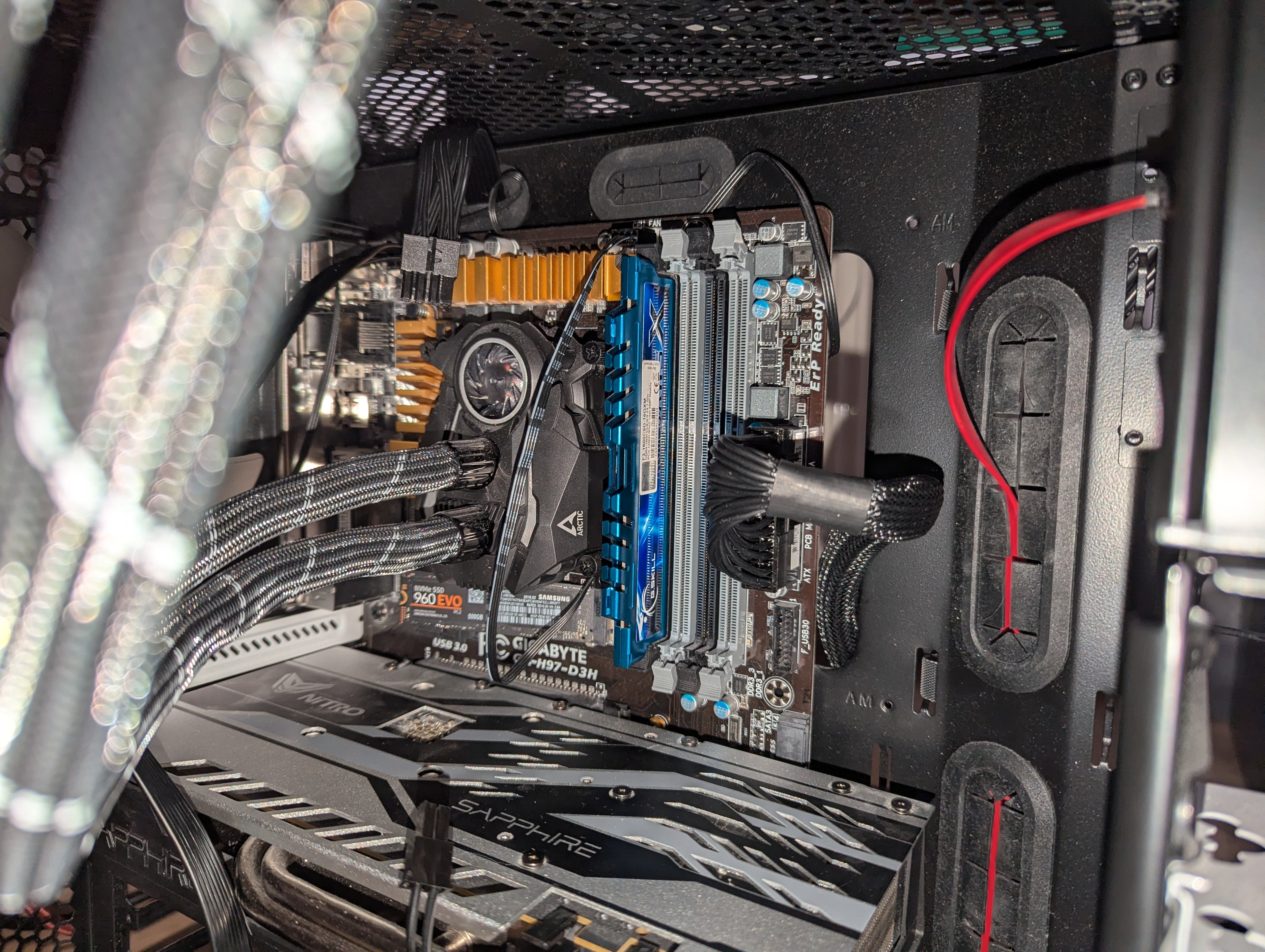

Normalerweise gehören die Rammodule in A2 und B2.
Aber das Handbuch Seite 16 gibt mir da einige Rätsel auf.
Schau mal nach der Liste ob deine Module drin stehen.
Da habe ich tatsächlich schwachsinn erzählt. Im Original Setup steckten die Riegel in den beiden grauen Slots. Slot 1 und 2 gemäß technischer Darstellung, was ja auch Sinn machen würde.
Aber hey, die Kiste läuft und gegebenenfalls muss ich halt die paar Wochen mit 8 GB auskommen
Die Speicher hatte ich nach kompatibilitätsliste gekauft.
