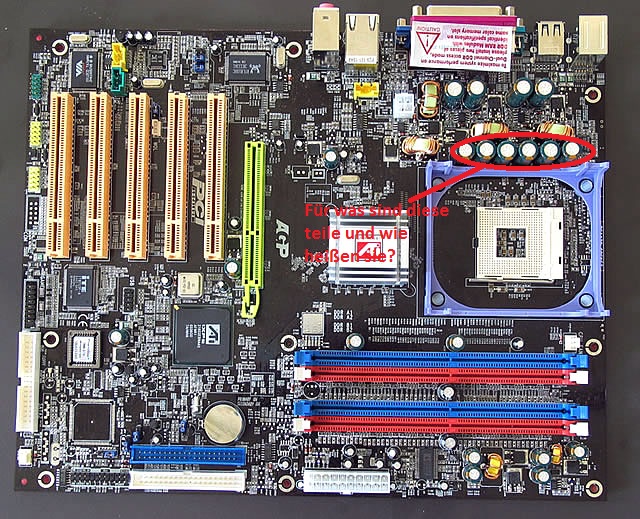

Hallo, ich habe folgendes Problem.
Ich wollte meinen Arbeitsspeicher erweitern mit 2X2Gb.
Nun ist folgendes passiert, ich habe sie ordnungsgemäß eingebaut und wollte denn Pc starten da liefen nur alle Lüfter an, der Bildschirm blieb schwarz.
Und ich roch etwas verbranndes. Dann habe ich denn rechner per netzstecker ausgeschaltet weil er anders nicht ausgehen wollte.
Ich denke das mein Rechner so eine hohe Ram nicht ertragen kann.
Ich besitze einen Acer Aspire T330
Betriebssystem Microsoft XP Home
Das Model des Mainboards habe ich nicht entdeckt.
Ich habe eine Frage zu meinem Anhang! Was sind das für teile und wozu sind die gut... kann man die evtl ausbauen? Auf diesen teilen sind so trockene gesteine drauf.(vielleicht verschmort?)
Wenn nicht, welches neues Mainboard könntet ihr mir empfehlen für meinen Rechner`?
Freundliche Grüße
Sergej)

1) Das sind Eletrolyt Kondensatoren, sog. Elkos
2) Wenn Du die nicht brauchen würdest wären sie nicht drauf. Kein Hersteller verbaut unnütze Sachen
3) das braune "Gestein" oben drauf ist die ausgetretene Elektrolytlösung! Damit sind die DInger hin!
4) würde nicht mehr reparieren sondern ein neues MB kaufen!
das sind kondensatoren und würde ich nur versierten bastlern empfehlen auszubauen bei deinem alten system würde ich gar nnix mehr aufrüsten ... denn der iss einfach schon zu alt da lohnt ein günstigeres system schon eher
Hört sich nach geplatzten Kondensatoren an...wenn dem so ist dann kannst du das Board wohl in die Tonne treten :( Kannst du nichtmal ein Bild machen?

Wie alt ist denn das MB und was für eine CPU war/ist verbaut? Das Teil hat ja noch einen AGP-Port, schein also was älter zu sein. Irgendwo muss eine Bezeichnungs stehen, meistens zwischen den Slots irgendwo. Wenn Du soein MB brauchst, wirst Du wahrscheinlich nur in der Bucht fündig.
Edit: http://www.chip.de/preisvergleich/28286/Datenblatt-Acer-Aspire-T330.html
Das sollte er sein, such nach einem Board wo diese CPU draufpasst.

würde das passen?
ASRock P4i945GC Sockel 478 mATX
Sockel 478, M-ATX, Intel i945, 2x DDR2 max. 4 GB
1x PCIe (x16) 1.0, 1x PCIe (x4), 1x PCIe (x1), 2x PCI
4x SATA2, 2x PATA-133
8x USB2.0, GB-LAN
Sound Onboard

Er meint eBay. Keine Ahnung warum man das nicht einfach so schreiben kann.
Das Mainboard würde natürlich gehen.
Nur solltest du nach einem Gebrauchten um die 10€ suchen.
Mehr würde ich da nicht investieren.
Dann lieber das alte Zeugs verkaufen.
Für 50€ bekommst du schon gute aktuelle Mainboards.
Zusammen mit einem kleinen Dual-Core und RAM bleibst du unter 100€
