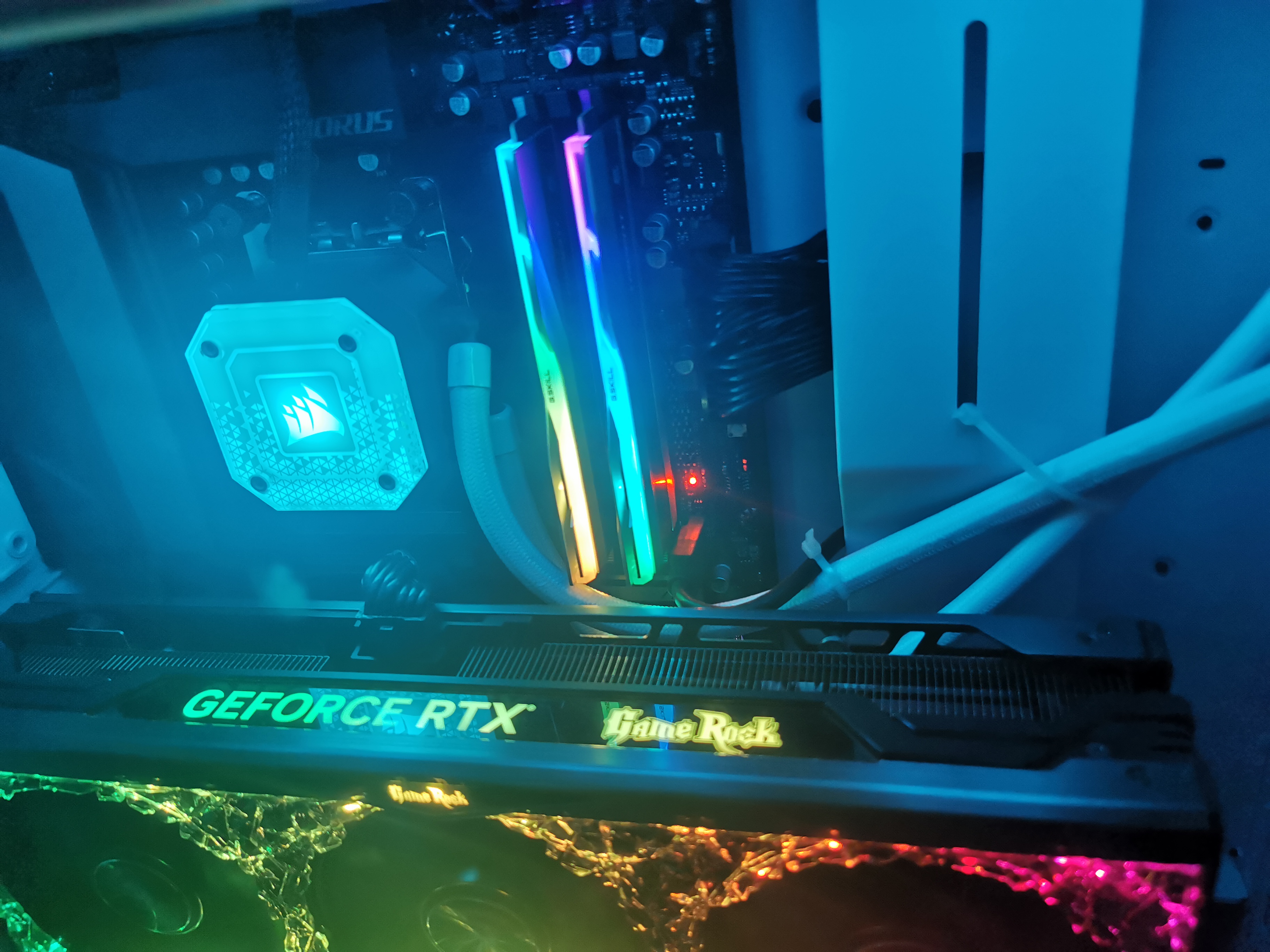

Ich hatte damals vor ca 4 Wochen ode länger ein bios Update gemacht dann kam der Fehler mit laufe der Zeit trst es öfters auf. Sobald ich den oc herunterfahren möchte. Dann leuchtet die led neber dem ram rot alle Lüfter fahren auf 100% dann fährt er hoch und die Lüfter laufen alle normal. Dann will ich es wieder herunterfahren und der selbe Fehler kommt wieder. Nach 3 bis 4 versuchen fährt er iwann runter. Beim spielen gibt es keibe Probleme.

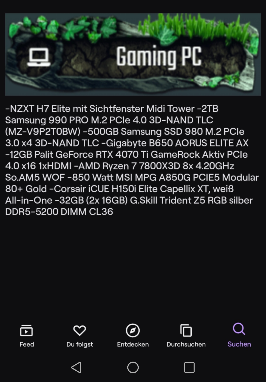

Der PC ist 1 alt und wurde bei mindfactory zsm gebaut. Ich update alle Treiber inner auf den neusten Stand. Bios zb zurzeut auf f30 aber es gibt keine Verbesserungen. Vill gab es damals einene fehler beim bios Update im pc und dadurch kommen die probleme? Evtl ein downgrade? Aber ich habe wenig Ahnung von sowas.

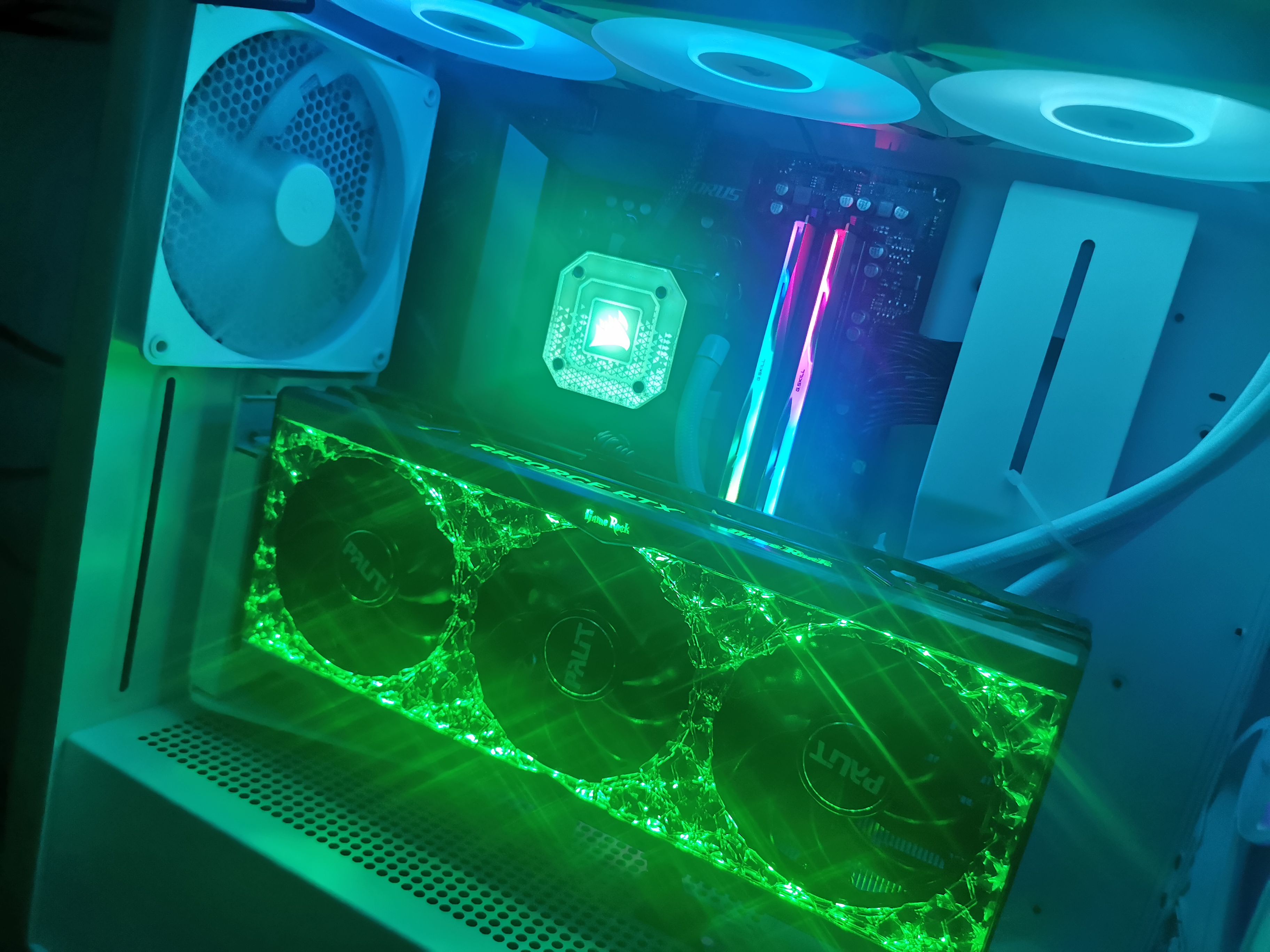

Was ich noch erwahnen wollte der pc steht aufm boden also auf so einem rollwagen.
Abstand von hinten uns seitlich ca 20cm.

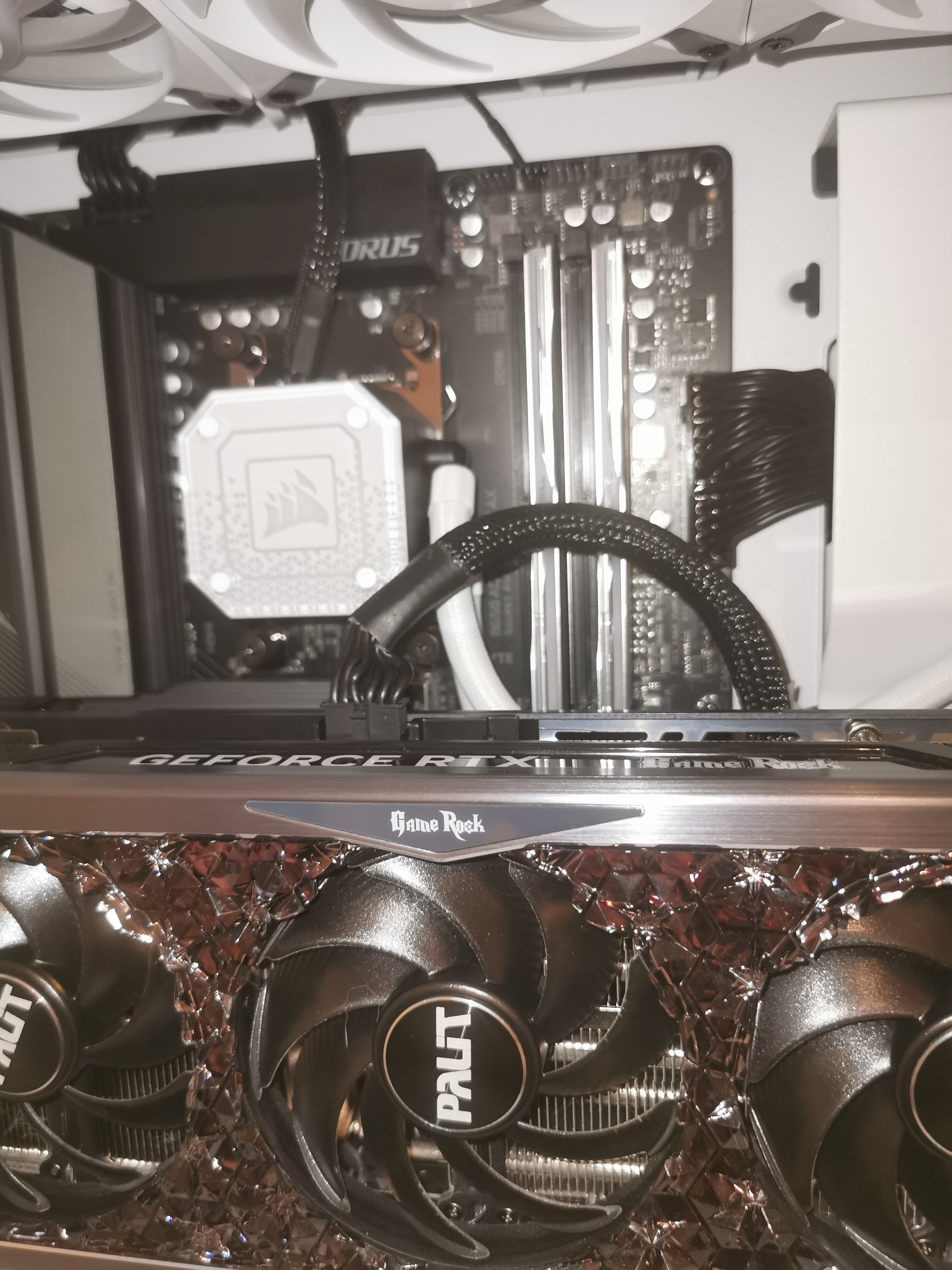

Hat wirklich MF den Rechner so zusammengebaut? Mit Hecklüfter falschrum und dem massiv geknickten Stromkabel an der Grafikarte?
Die vertikal gpu war anscheinend die Kabel so kurs deswegen. Welche Hecklüfter falsch rum eingebaut? Ja mf hat es zusammengebaut. Hab ma wake on lan ausgeschaltet.
Wieso falsch herum hinten der Lüfter da kommt die Luft raus. Vorne rein oben rein hinten raus.
Hecklüfter sieht aus als ob er reinpustet. Kann aber ne optische Täuschung sein. Das mit dem stark geknickten 12VHPWR-Kabel ist aber nicht gut.
Hab es ma rausgeogen etwas danke dafür und bios runtergesetzt ma schauen obs geht.

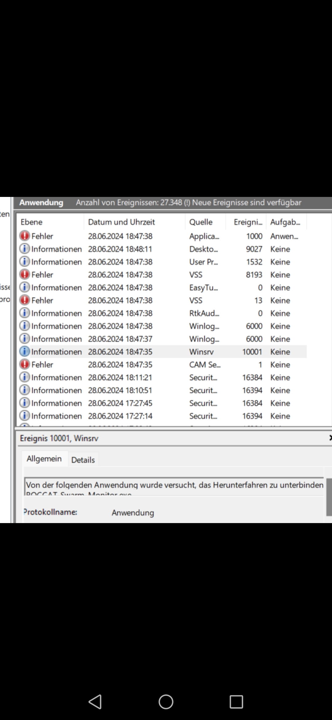

So Neuigkeiten hab das Problem gefunden. Es war ein Programm roccat swarm monitor aber habe noch die Fehler gefunden.
