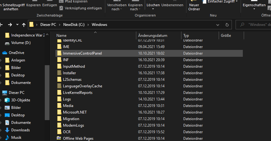

ich habe glaube ich keine minidump file im windows c

Ich glaube nicht reicht nicht, bitte nach schauen.Obeionezz schrieb:ich habe glaube ich keine minidump file im windows c

Bei mir kommt gar nichts hier ein bildSilver Server schrieb:Ich glaube nicht reicht nicht, bitte nach schauen.

ok, den Ordner gibt es nicht. dann gibt es auch keine Dumpfile.
