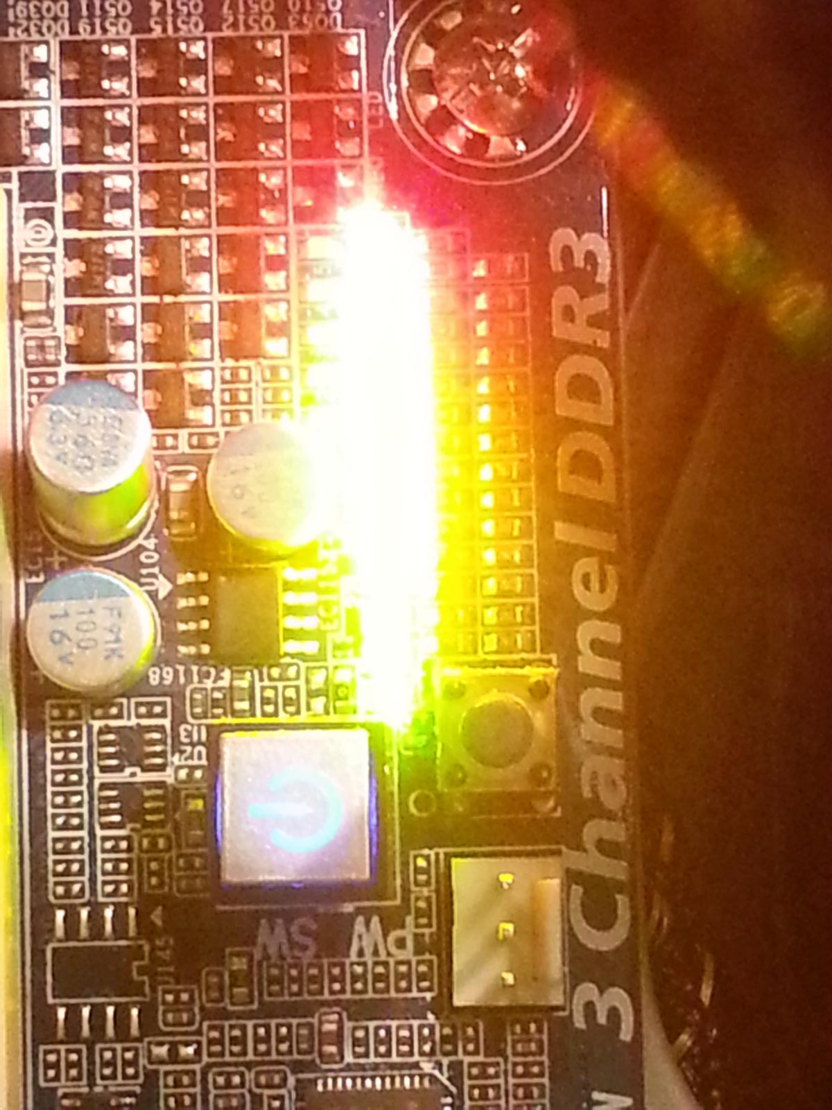

mein System (siehe Signatur) hat nach über fünf Jahren schlapp gemacht. Allerdings gab es keine Vorwarnung; von heute auf morgen startet der Rechner nicht mehr.
Ein Blick ins Innere ergibt folgendes:
Betätige ich den Power-Button passiert wenig (d.h. keine Bootroutine vernehmbar)...Es beginnen lediglich zeitgleich ein paar LEDs in immer wieder den selben Intervallen zu blinken; in dem Moment wenn die LEDs aktiv werden starten auch die Lüfter am Gehäuse vorne/hinten, an der CPU sowie am Netzteil ganz kurz (sehr leise/schwach) und drehen nach einem kurzen Moment (~2sec.) aus. Dann gibt es ein paar Sekunden Pause und die ganze Chose mit LEDs und Lüfter beginnt von vorne…endlosschleife.
Die LEDs unterteilen sich in fünf Gruppen.
Laut dem Motherboard Layout (GA-EX58-UD5; Rev.1.0) sind dies:

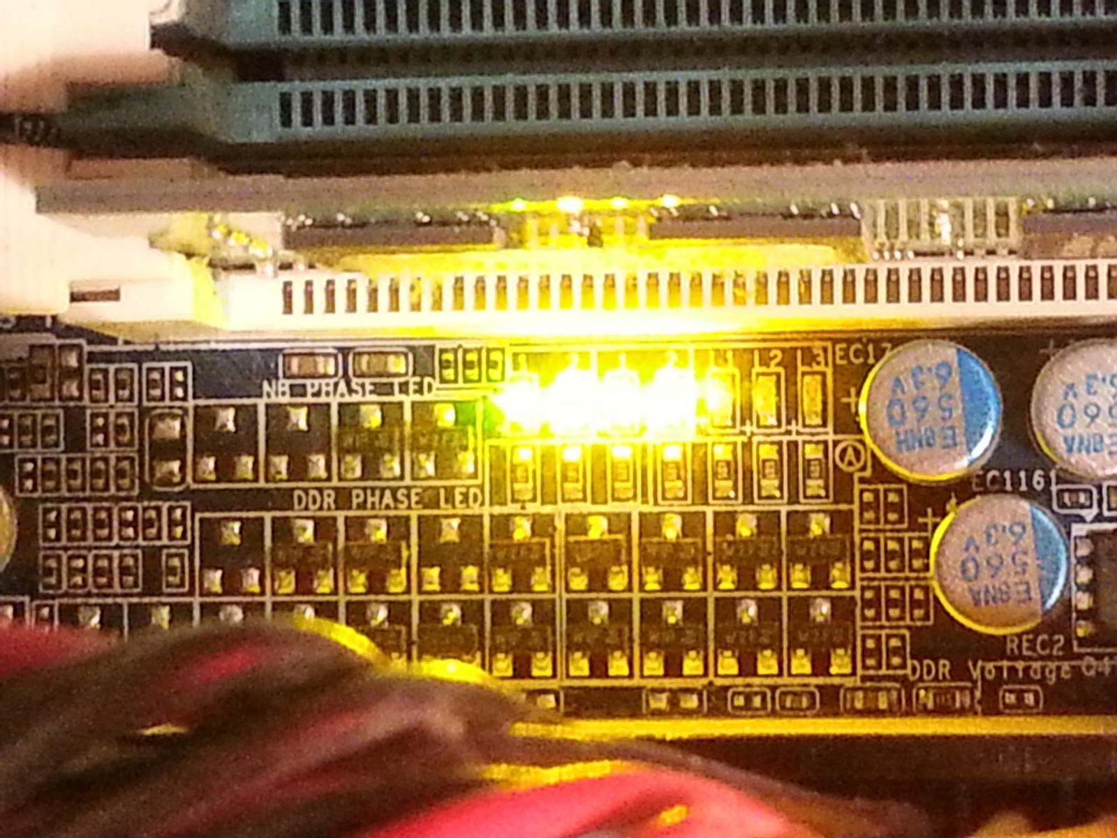

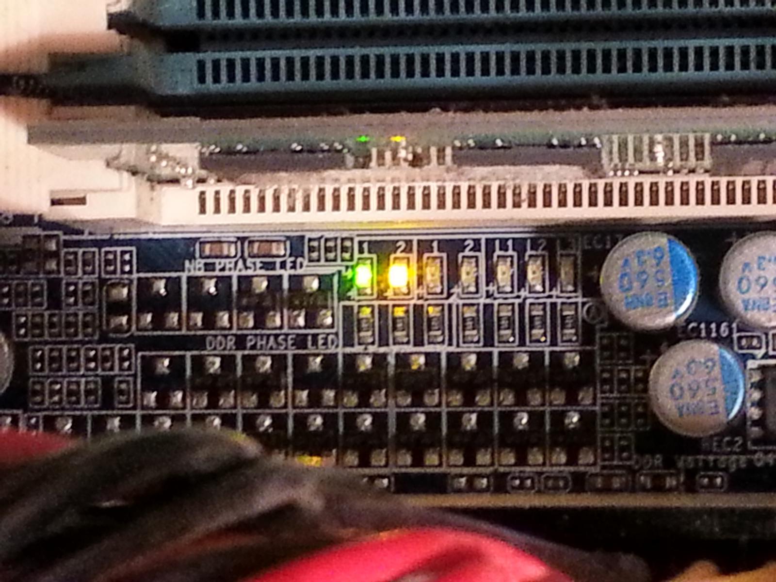

1.) Phase LED (aufsteigend grün,orange,rot..bis alle an sind, dann verschwinden sie und kommen paar sec. später wieder)

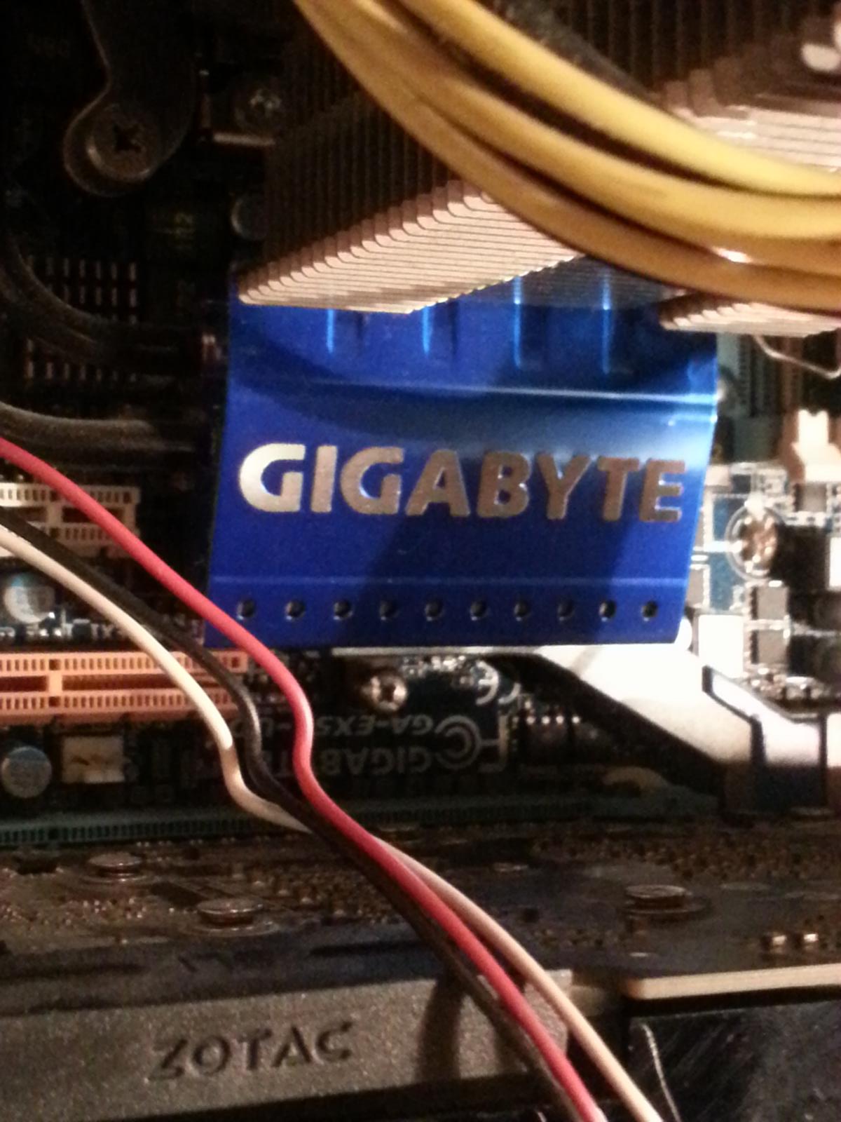

2.) NB Phase LED?? (grün,orange + grün,orange)

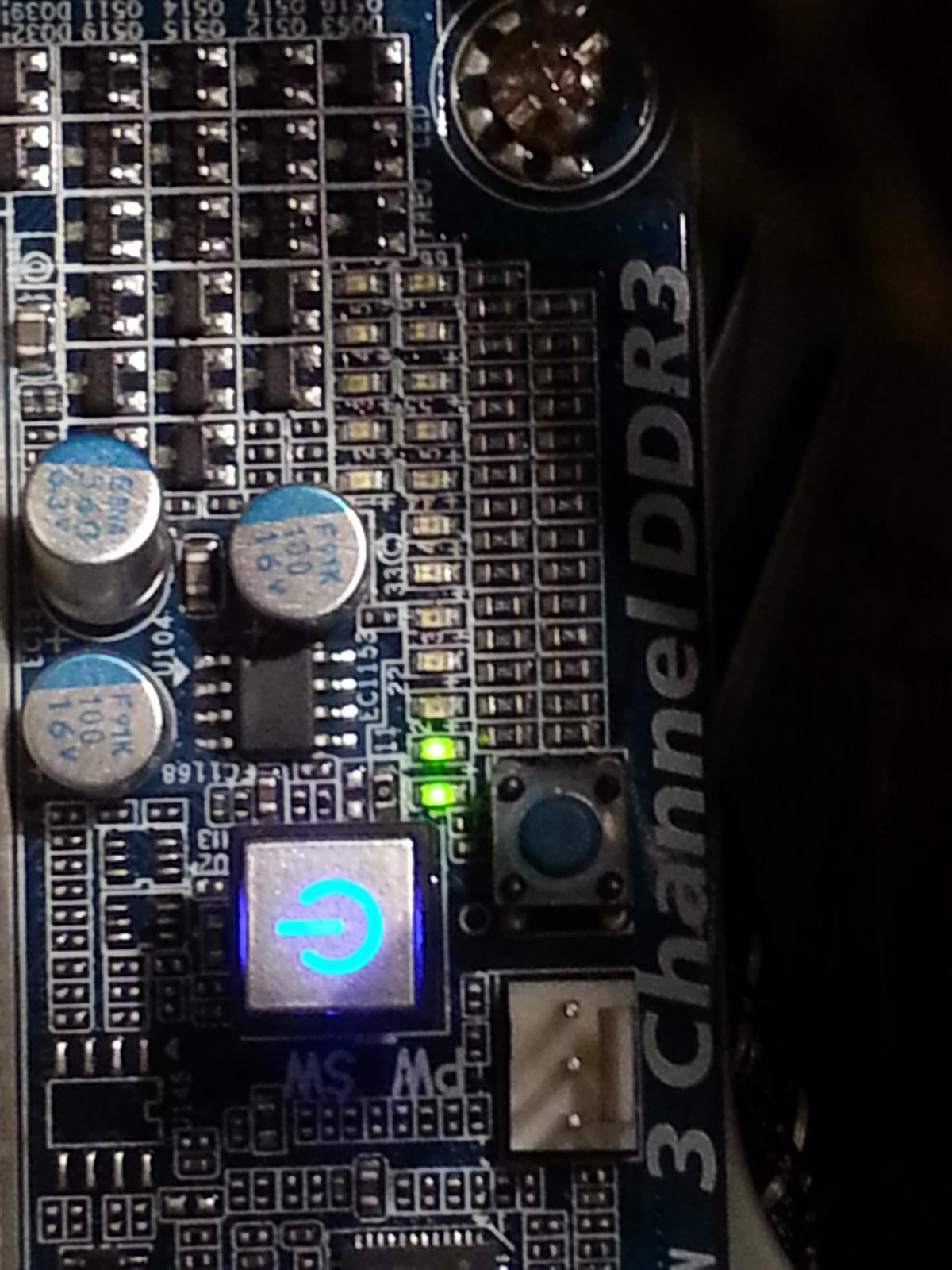

4.) NB Voltage L3?? (rot, 1blink; die LED ist leider hinter dem blauen Gigabyte NB-Kühler versteckt und nicht komplett sichtbar)

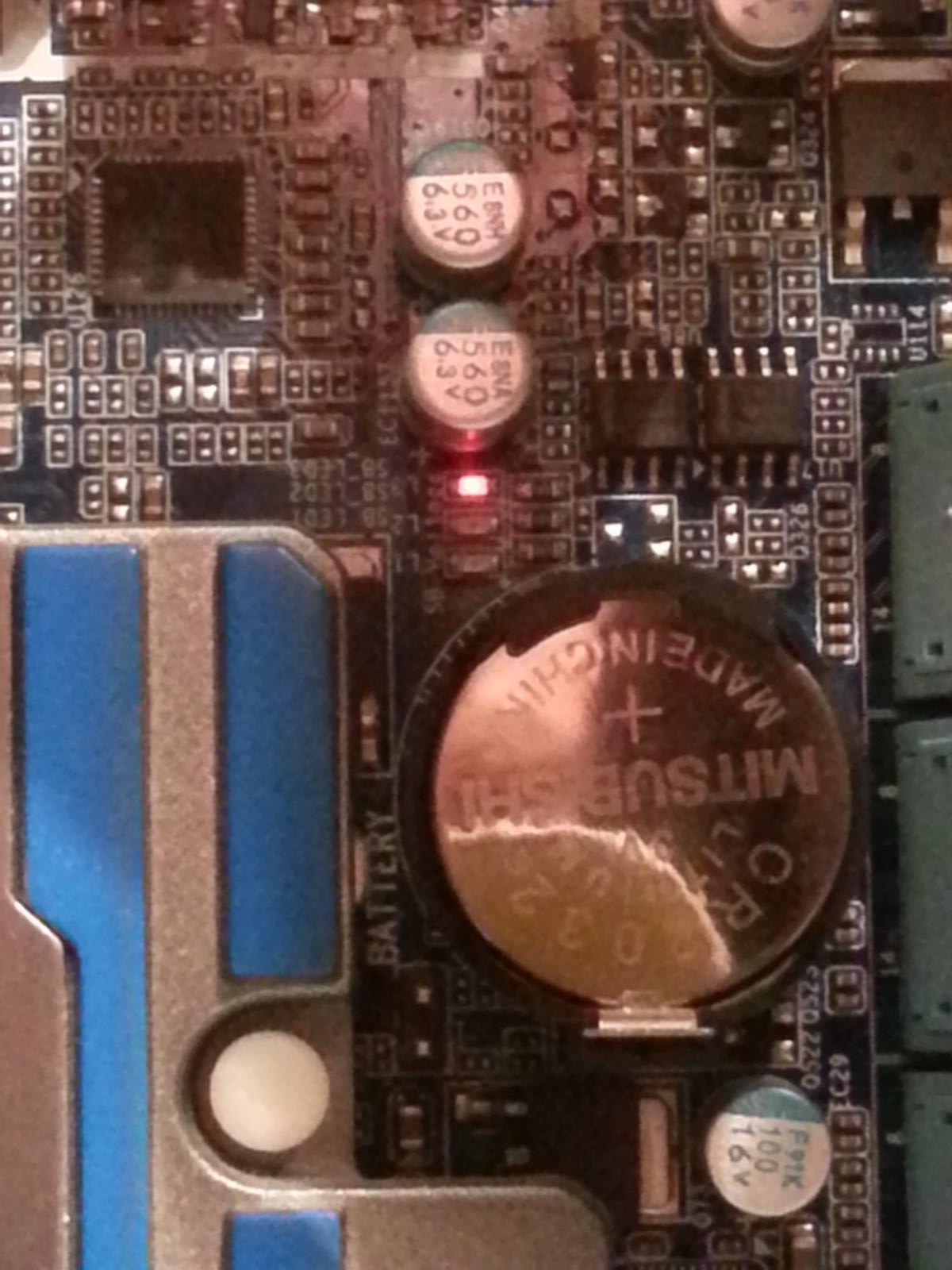

4.) SB Voltage L3 (rot, 2blinks: 1x kurz, 1x langsam)

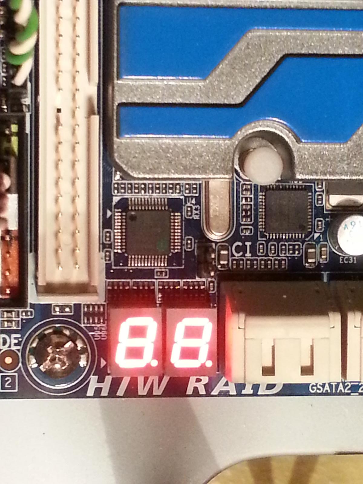

5.) 2 viereckige LED unten rechts auf dem MB die scheinbar eine "8.8." anzeigen; leider kann ich keinen entsprechenden "Error Code" im Chapter 5/Appendix des Manual finden

Bild1+2: Phase LED
Bild3+4: Northbridge Phase LED
Bild5: Southbridge Voltage L3
Bild6: LED_ErrorCode
Bild7: Northbridge Voltage LED (nicht sichtbar)
Die "8.8." sehe ich eher als eine Art Test aller LEDs der Segmentanzeige. Das wird kein richtiger Fehlercode sein.

88 zeigt an: dead CPU, kann aber auch sein dead/incompatible PSU oder dead Motherboard

Nach eingehender Überprüfung des Post Error Code Verzeichnis scheint es sich bei der Anzeige "8.8." um "8B"zu handeln...B und 8 sind auf dieser Art LED (siehe Bild 6) identisch...insofern, unter 8B steht:
1.Invoke all ISA adapter ROMs
2.Invoke all PCI ROMs (except VGA)
Nun, außer der Grafikkarte habe ich keinen anderen Slot belegt, falls dies gemeint sein sollte. Konnte zu den genannten Fehlercodes keine Lösung finden

Bild1+2 Phase LED: The number of lighted LEDs indicates the the CPU loading. The ighter the CPU loading the more the number of lighted LEDs...
Bild3+4 NB Phase LED: The number of lighted LEDs indicates the the North Bridge loading. The higher the North Bridge loading the more the number of lighted LEDs.
Das deutet auf Aktivität im Board hin; allerdings gehen LEDs und Lüfter zeitgleich an und nach einer Sekunde wieder aus. Ca. 5 Sekunden später das gleiche Spiel von vorne
Bild 5+7 werden im Kapitel Overvoltage LEDs behandelt; dort heißt es:
This MB contains 4 sets of overvoltage LEDs which indicate the overvoltage level of the CPU, memory, North Bridge and South Bridge
In meinem Fall betroffen...
Bild5 South Bridge Voltage: LED off=Normal Condition...bei mir: LED L3=Level3 (high,red)
Bild7 North Bridge Voltage: LED verdeckt durch fest installiertes Kühlelement; darunter zu erkennen ist aber ebenfalls ein roten Blinken, analog zu der SB-Voltage-LED
Das deutet auf eine Überspannung hin....blos woher? Der Rechner wurde ordnungsgemäß und ohne Fehler heruntergefahren, war 1 Tag aus und ging dann nicht mehr an. Den Kippschalter der APC-Steckdosenleiste habe ich immer auf OFF, wenn der Rechner nicht benutzt wird. Es gab weder Gewitter noch ist irgendwo die Sicherung rausgeflogen.

Und es ist doch 8.8. ...
[dead CPU, kann aber auch sein dead/incompatible PSU oder dead Motherboard]
Soweit ich das erkennen kann macht das MoBo bzw. Rechner aktuell keine Probleme mehr. Die LED aus Bild 6 zeigt beim Booten eine Serie von Ziffernkombi an, parallel dazu leuchten die Phase LEDs auf, sobald Windows ca. 20 sec später bootet gehen die Phase LEDs aus und die Debug LED springt auf "FF" und bleibt auch dabei.
Laut dieser Seite deutet "FF" das auf ein Probleme mit der Grafikkarte hin!? Allerdings läuft alles ohne sichtbare Probleme.
