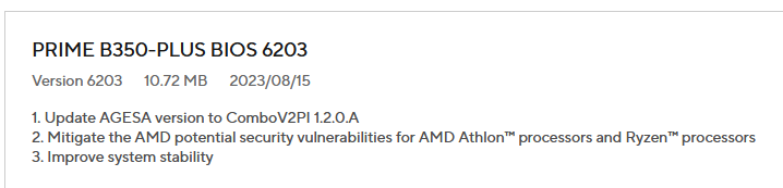

Ist die letzte Biosversion 6203 drauf?

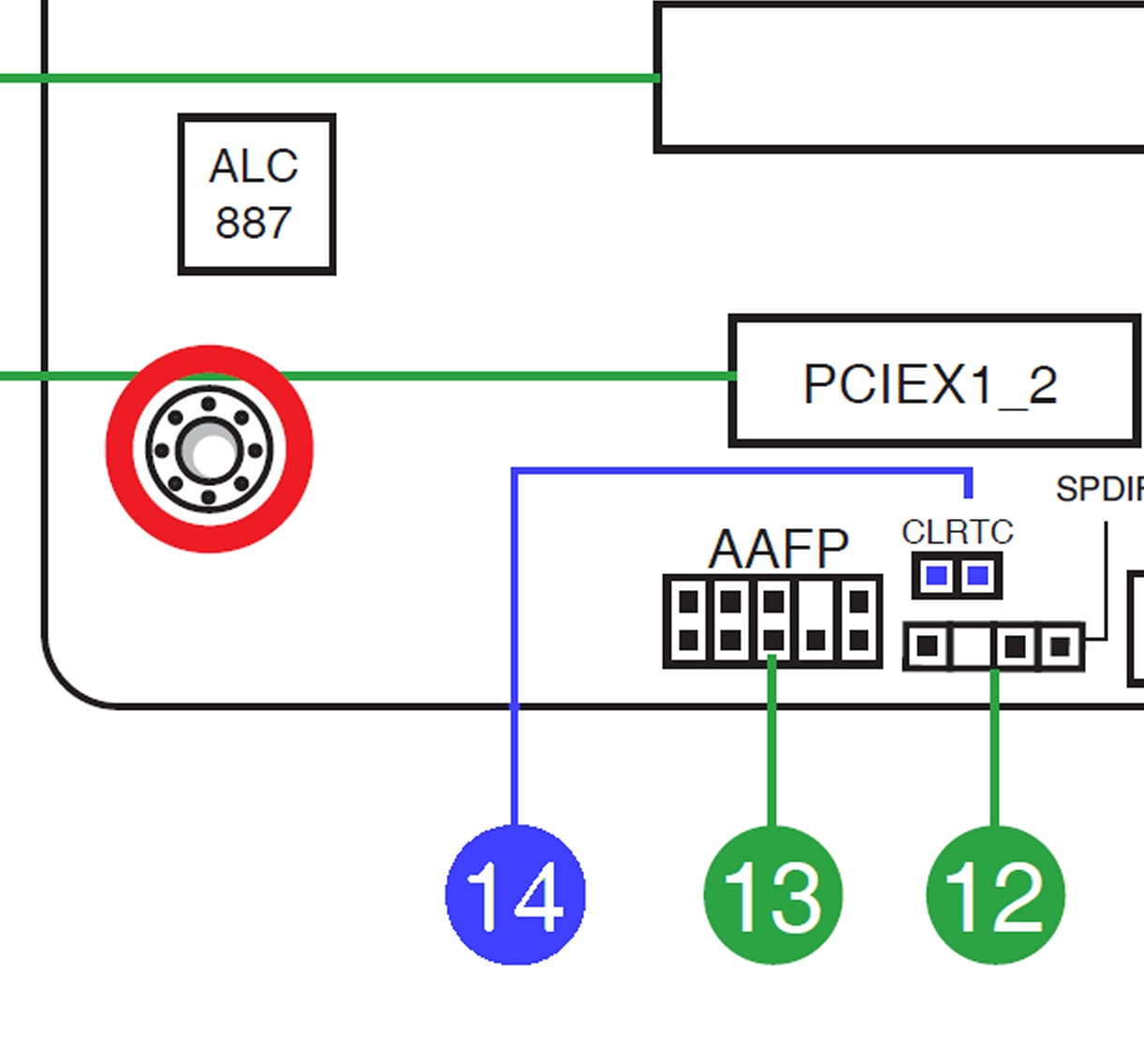

Man könnte mal die CR 2032-Batterie des BIOS wechseln nach dem Netzteiltausch oder einen BIOS-Reset per Jumper / Schraubenzieher machen (Kontakte 14 von CLRTC verbinden 5 ... 10s).
