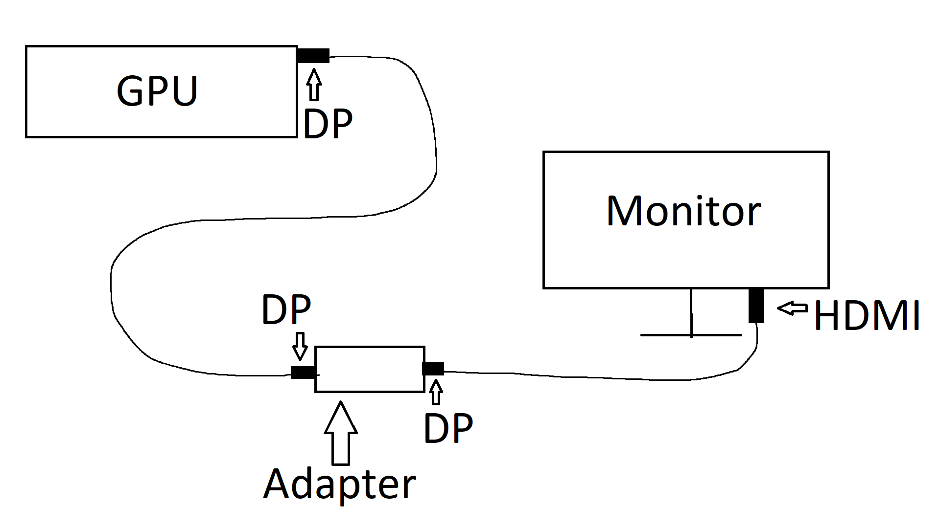

Also seitdem ich meine 7900xtx habe, habe ich das Problem das der PC nicht startet sobald ich ein billiges DP Kabel an der GPU habe. Wenn ich die abziehe, PC starte und die Kabel dann anstecke funktioniert alles. Nervt, geht aber nicht nicht anders. Ich weiß das es das Problem mit dem 20sten Pin ist. Also habe ich mir ein DP Kabel mit bestellt bei dem der 20. Pin tot ist, funktioniert einwandfrei. PC startet auch wenn das dran ist.
Nun ist es eben so das ich 3 x DP und 1 x HDMI an der GPU habe.
Angeschlossen ist mein Hauptmonitor von DP an DP (das mit 19 Pins).
Jetzt habe ich aber noch 2 Monitore einen links, einen rechts und einen 65" Fernseher. Alle 3 haben nur HDMI Eingang. Einen von denen kann ich natürlich problemlos von HDMI auf HDMI anstecken, aber dann hab ich nur noch 2 x DP an der GPU frei.
Derzeit muss ich wie gesagt den 3. Monitor, welcher per DP auf HDMI Kabel angesteckt ist (der Fernseher genauso) abstecken, PC starten und dann das Kabel wieder anstecken.
Die Sache ist eben das es Scheinbar keine DP auf HDMI Kabel gibt die einen toten 20.sten Pin auf der DP Seite haben.
Nun war mein Gedanke das ich mir einen Adapter von weiblich DP auf weiblich DP kauf. Dann nehme ich ein 19 Pin DP kabeln, steck das in die GPU, das andere ende in den Adapter, in den ich dann ein DP auf HDMI Kabel stecke und die HDMI Seite in den Monitor/Fernseher. Ich hab das mal ganz Professionell mit Paint versucht zu erklären :d
