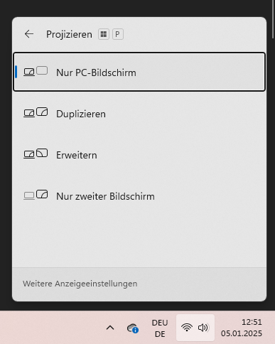

Versuch mal, ob du mit Win Taste gedrückt halten + P dücken was erreichen kannst.
Kannst du das näher erläutern, verstehe nicht ganz was ich da machen soll. (Wenn der PC läuft gehn die Bildschirme egal mit welchen Anschluss. Ich muss nur warten bis ich das DP Kabel anstecke, bis der BIOS Bildschirm erscheint, sonst fährt der Rechner net weiter hoch)
