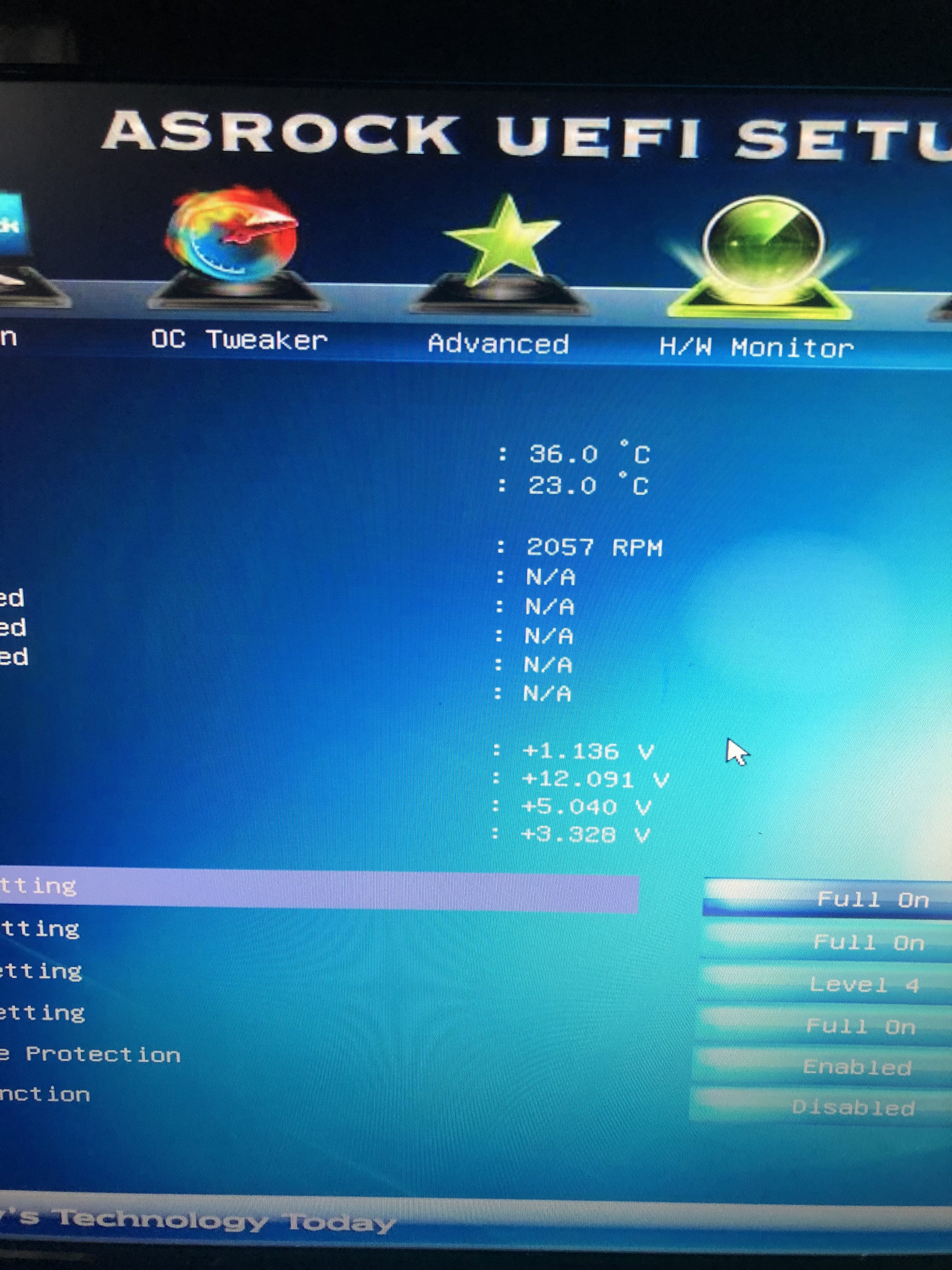

Liegt nicht am BIOS. Ist das der Original-Kühler mit den Push-Pins? Stecken alle 4 noch drin oder ist eines rausgegangen? Zur Not Mainboard ausbauen und anschauen.
Das ist der originale. Habe es jetzt kontrolliert und du hattest recht, der Kühler hat sich gelockert. Temperatur wieder normal. Ich danke dir.

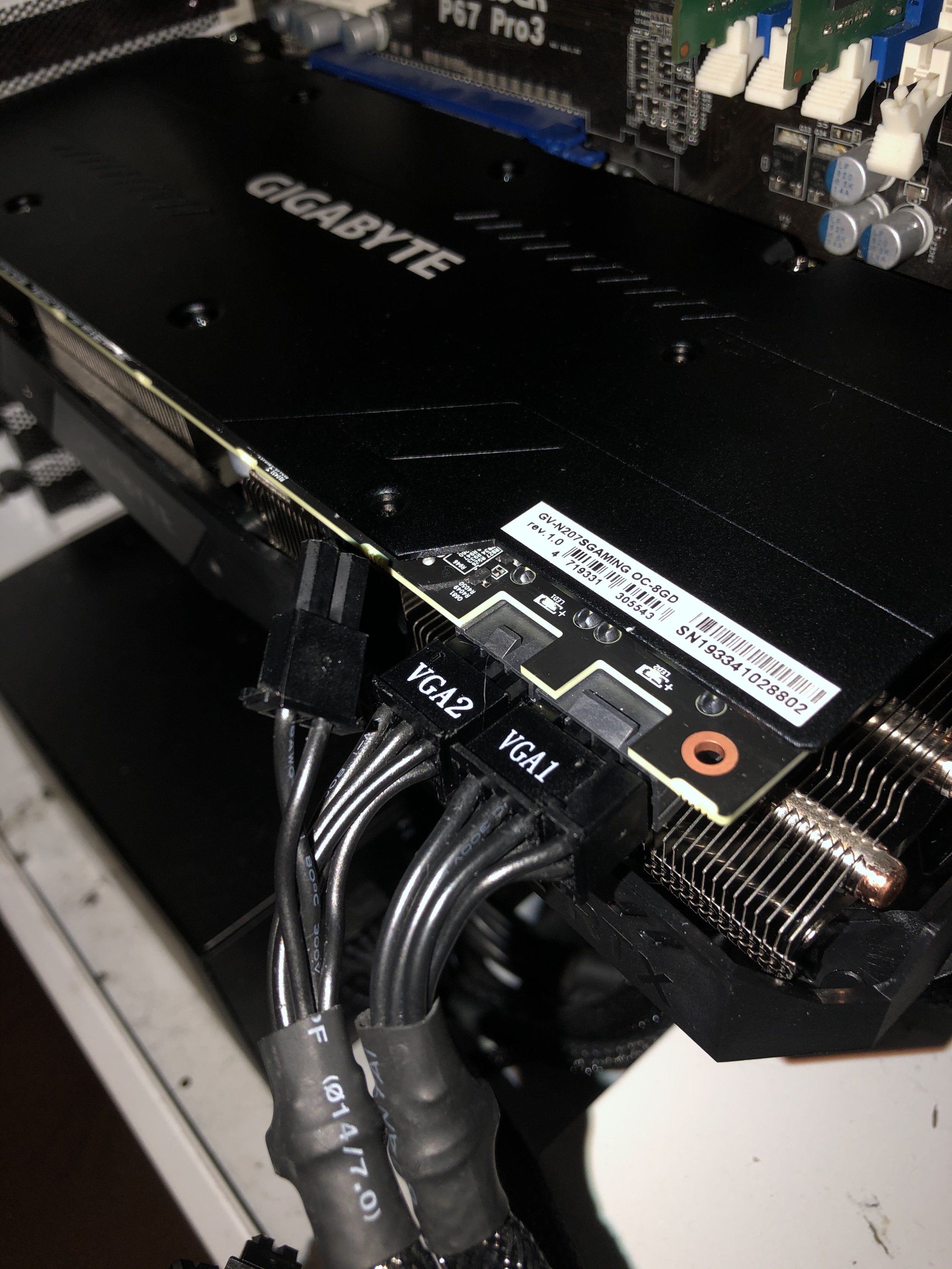

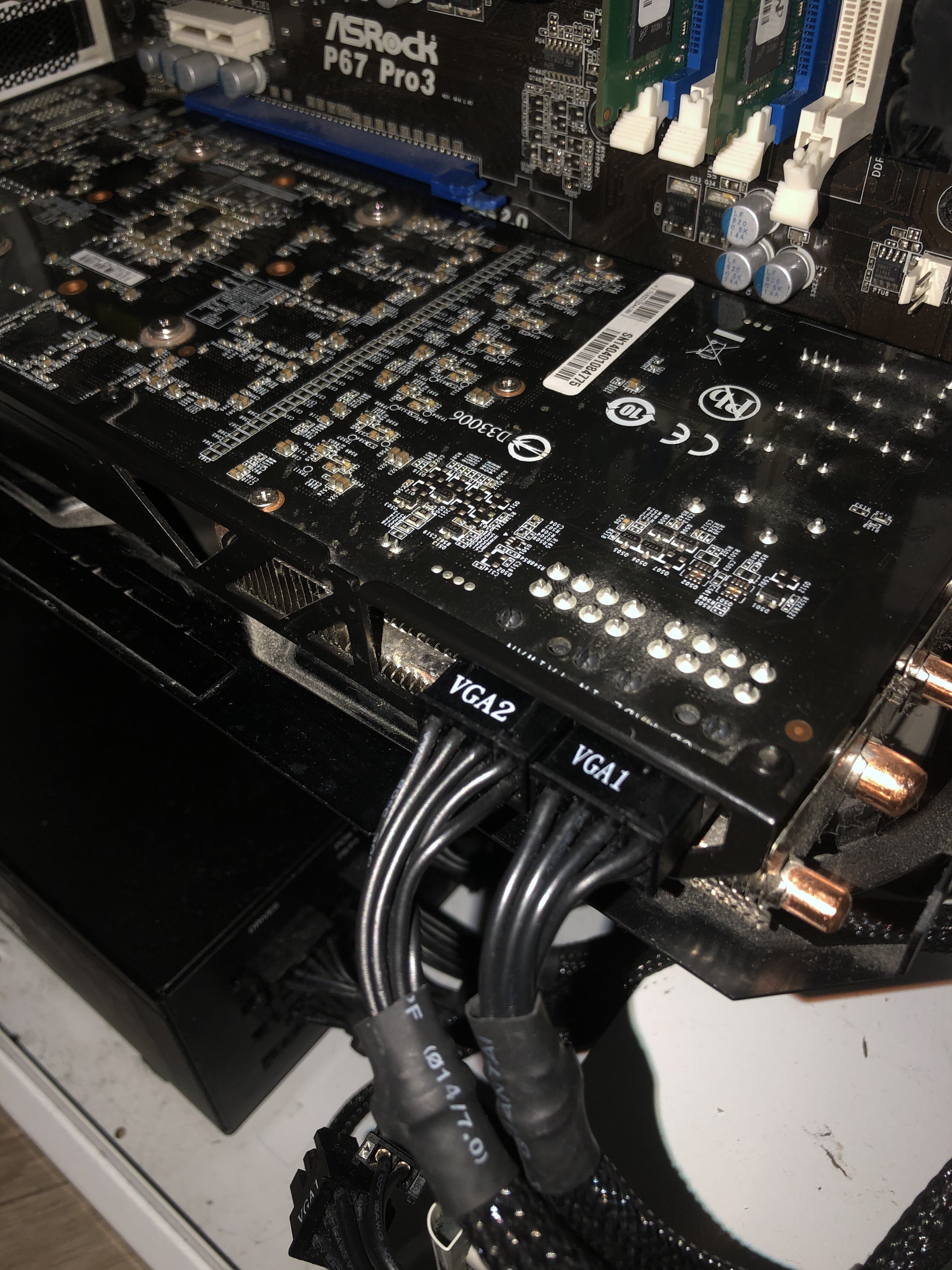

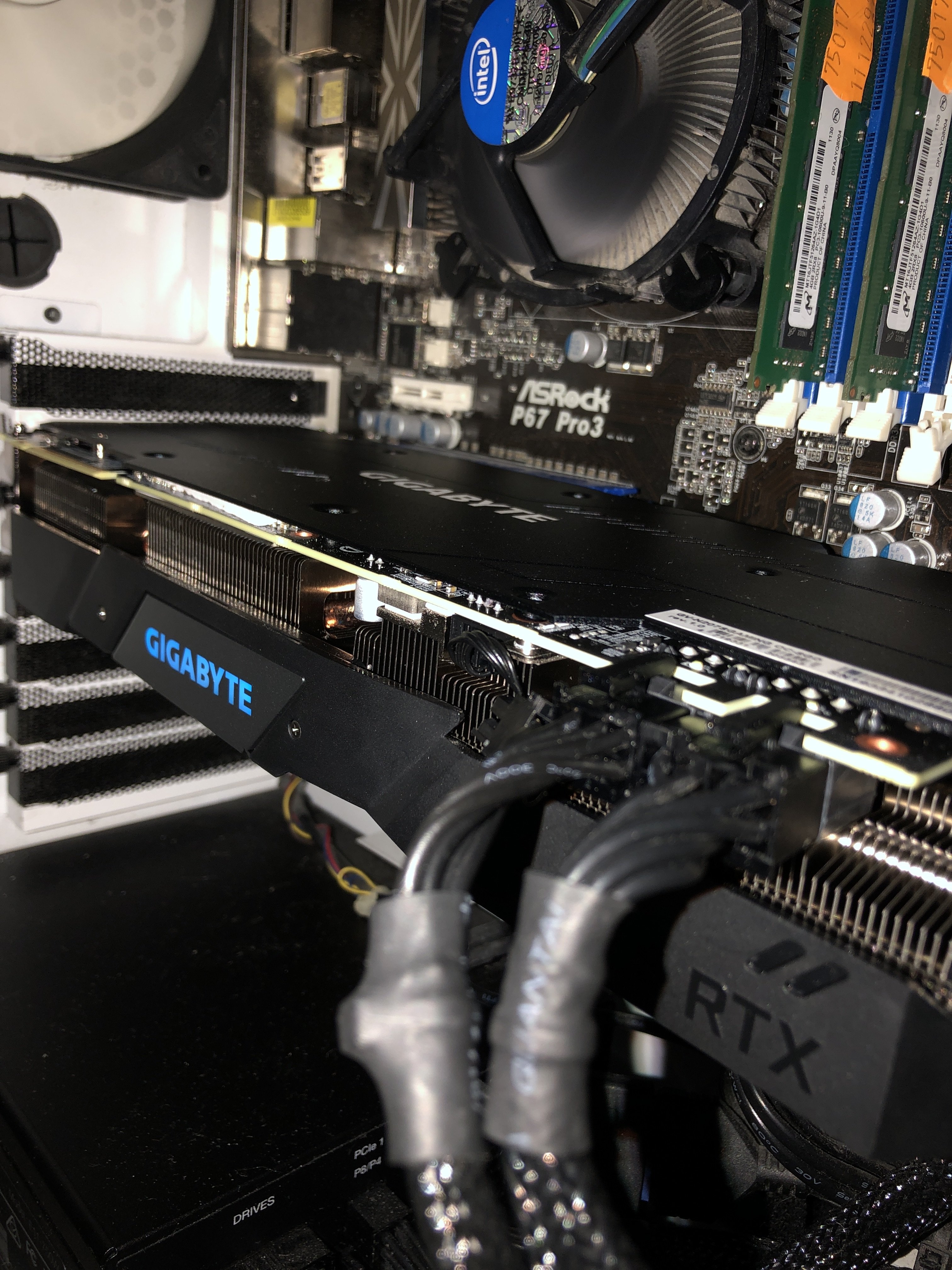

So habe jetzt 2 Fotos zum Vergleich gemacht einmal von meiner alten gtx 780ti wo die Pins KOMPLETT drinne sind und einmal mit der RTX 2070 super wo die Pins nicht komplett drinne sind.

Die Frage ist jetzt, ob die Graka erkannt wird, nachdem du den CPU-Kühler wieder richtig montiert hast. Für mich sieht es auf den Fotos normal aus, mit den Stromsteckern.
Um Gottes Willen!!! Die Stromstecker sind verkehrt rum drin!!! Um 180° drehen.

OMG UNFASSBAR DU HAST RECHT. Ich hatte es die ganze Zeit falsch rum. Ich wusste nicht das man die drehen darf, weil bei meiner gtx 780 ti war es halt richtig.
Auf jeden Fall die RTX funktioniert jetzt, der PC lasst sich normal starten und ich installiere gerade die Treiber. Ich bin mega happy, das könnt ihr euch nicht vorstellen. Ich danke euch allen für eure schnellen Antworten und ich Hoffe das keiner so dumm sein wird wie ich in Zukunft 👹

Das ist ein Kurzschluß. Und zwar am 8poligen Stecker.
Damit sollte es aber auch die Grafikkarte überlebt haben und am NT sprachen gleichzeitig die Überstrom- und die Überlastsicherung an.

Ich bin nur überrascht, wie du mit roher Gewalt die verdrehsicheren Stecker doch verkehrt herum in die Buchsen gewürgt hast. ;)

Oh, wieder was gelernt. Ich hab mich auch gewundert bei dem Bild wo die Nasen der Stecker sind.
