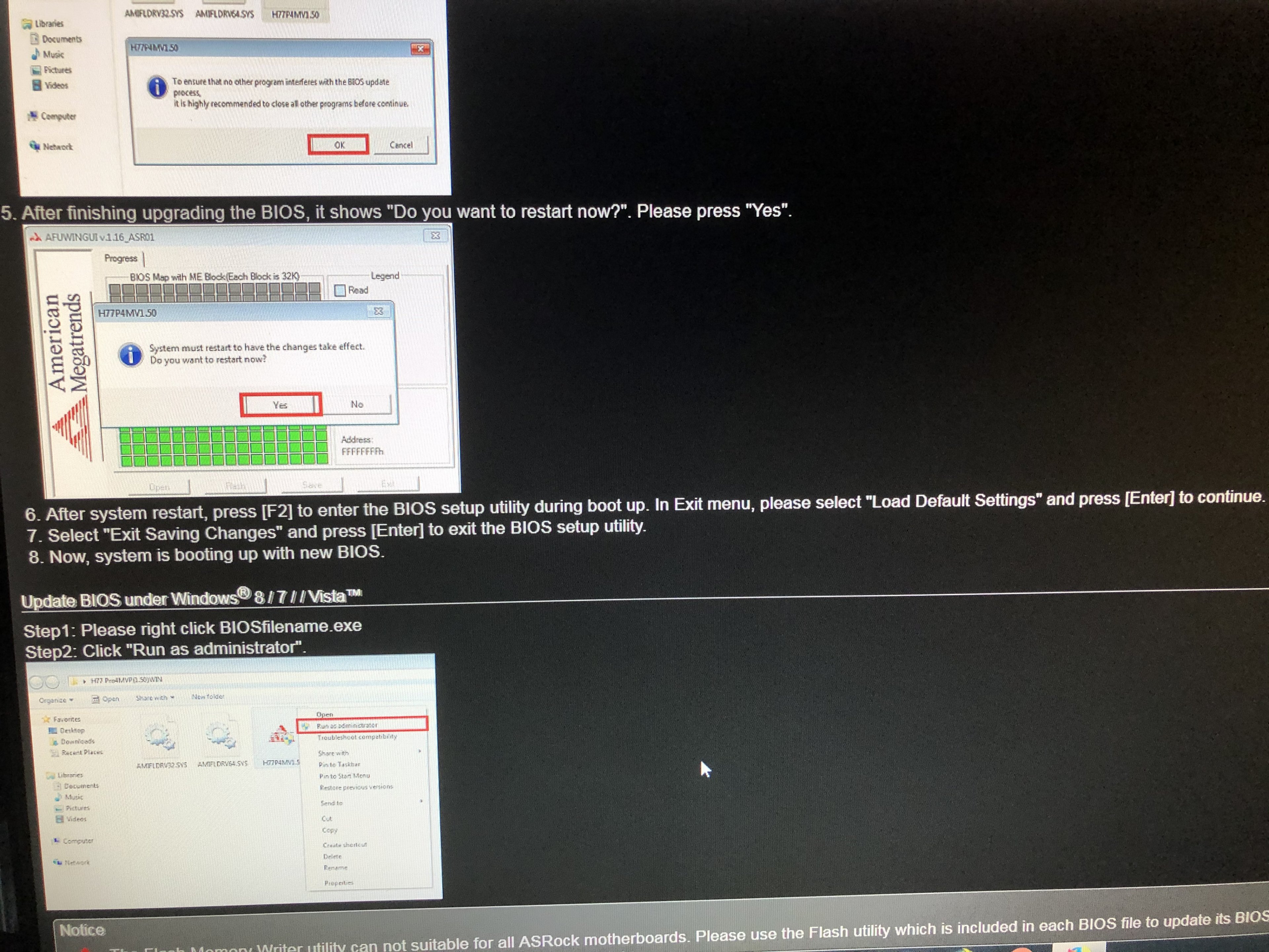

Wo genau liegt der Unterschied ? Ich kann dir genau sagen was ich gemacht habe. Bin auf die Hersteller Seite, neuste bios Version für Windows 7 geladen, Programm geöffnet, installiert, PC neu gestartet, ins bios rein, load uefi defaults und dann Save change and Exit. Habe quasi genau die Schritte befolgt die auf der Hersteller Seite erklär wurden.

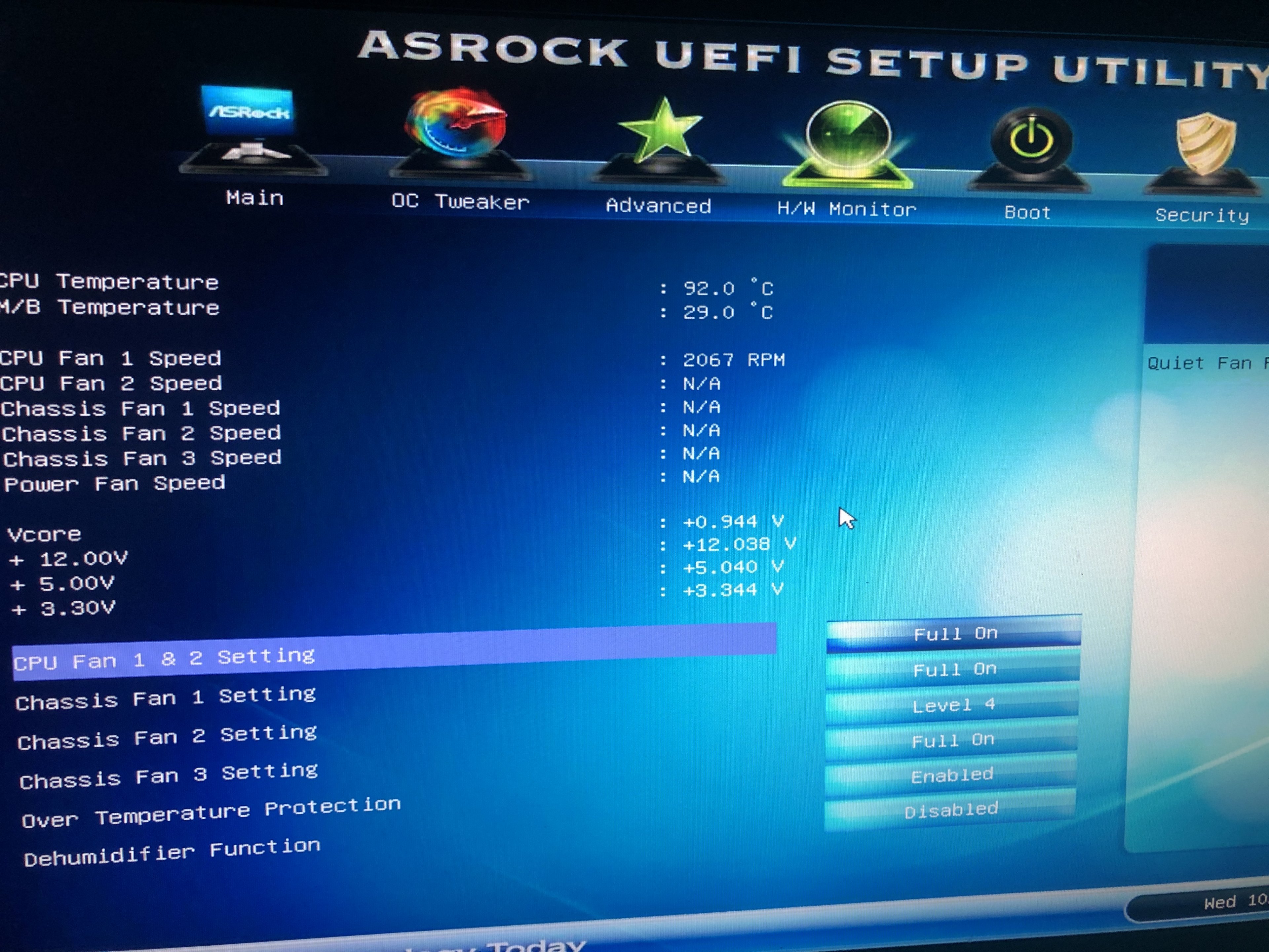

Und noch was fällt mir gerade auf. Seit dem neuen bios Update liegt meine CPU Temperatur OHNE LAST bei 92 grad. Hier stimmt doch was gewaltig nicht. Kann es sein das ich beim ständigen Wechseln der Grafikkarten den standard Kühler der CPU gelockert habe oder habe ich bei der bios Installation was falsch gemacht? (Bild im Anhang)
Ja das tut er.
92 Grad ist echt heftig. Entweder sitzt der CPU Kühler nicht mehr richtig oder das Bios/Uefi hat einen weg.
Liegt nicht am BIOS. Ist das der Original-Kühler mit den Push-Pins? Stecken alle 4 noch drin oder ist eines rausgegangen? Zur Not Mainboard ausbauen und anschauen.
Reaktionen: xPHARAOx
Im BIOS läuft die CPU immer ohne die ganze Energie spar mods sprich die temp ist höher.
Aber über 90 crad ist schon etwas bedenklichl, den richtigen Sitz der Kühlers würde ich mal überprüfen.
