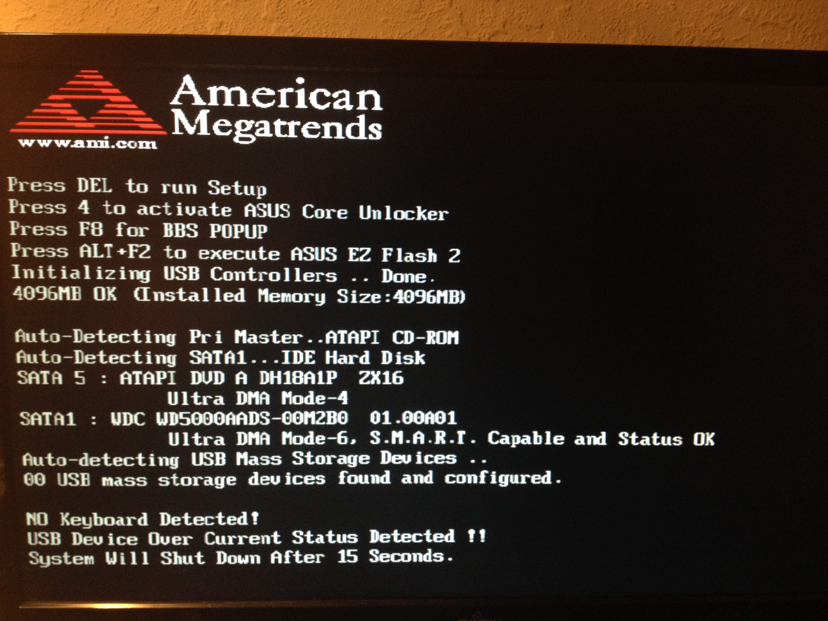

wie schon in der Überschrift beschrieben startet mein Pc nicht, sobald ich die Razer Blackwidow angeschlossen habe. Mit einer Billig-USB-Tastatur startet er jedoch.
Angezeigt wird folgender Screen: Foto 17.08.15 22 04 40.jpg
Kann mir da jemand helfen??
Danke schonmal im Voraus!
die USB Buchse zieht zuviel Strom steht doch sogar fein säuberlich in der Fehlermeldung ... selten so klare Angaben gesehen ^^
Auch beide USB Anschlüsse am PC angeschlossen ? Die braucht beide Anschlüsse, ein USB Port alleine liefert nicht genug Saft.
Nein, also bei mir hat die Blackwidow nur einen USB-Anschluss der an den PC angeschlossen wird.
OK. dann ist das noch nen altes Model ohne Beleuchtung ? dann ist die defekt, zieht zu viel Strom am Anschluß oder deine USB Buchse stellt zu wenig am USB Port bereit, kannst die mal an nem anderen PC testen ?
