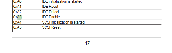

Laut Handbuch sagt die Fehlermeldung A390210 schrieb:Das Mainboard sagt Fehler A3 (Z68 Extreme4 Gen3)
Dann such mal, wo du das umstellen kannst.
Ich habe es im Handbuch gefunden.

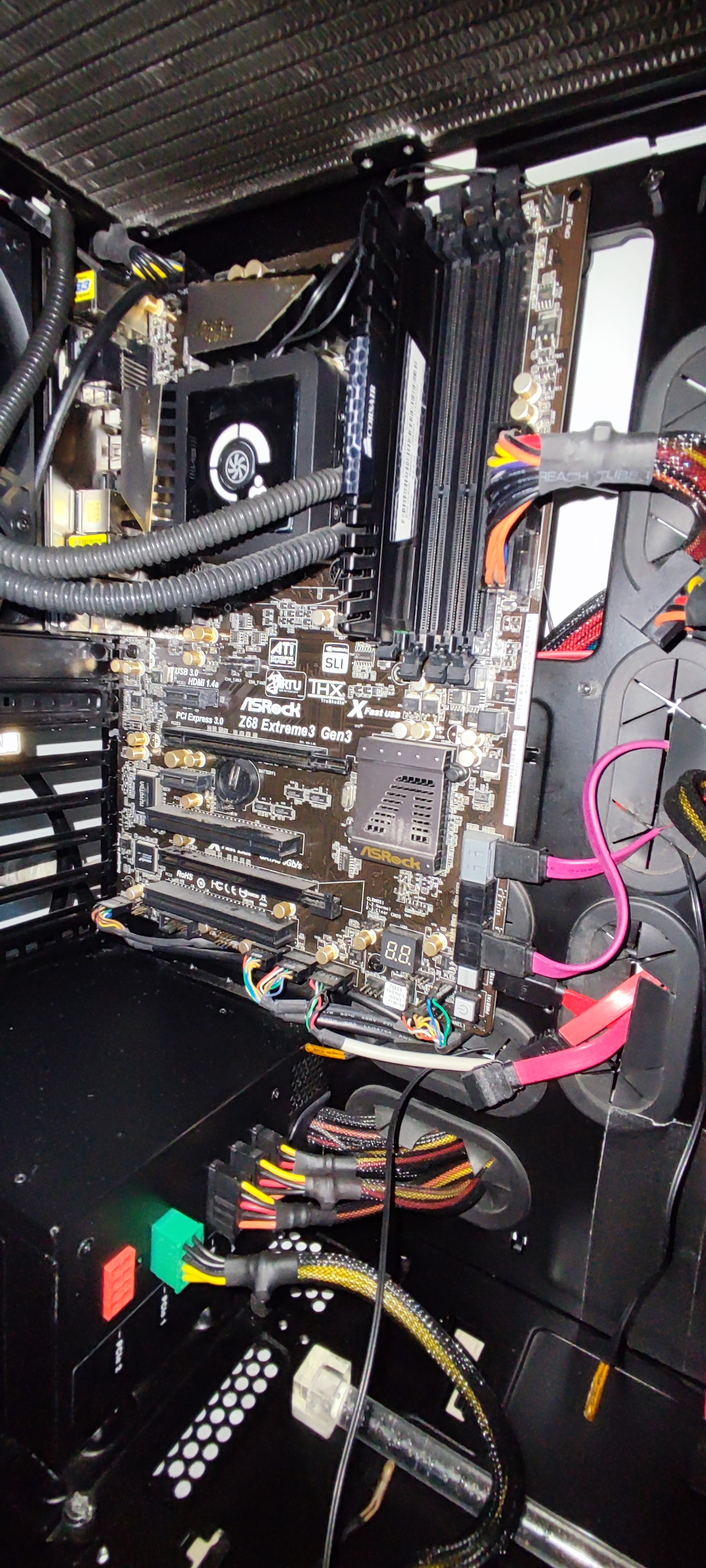

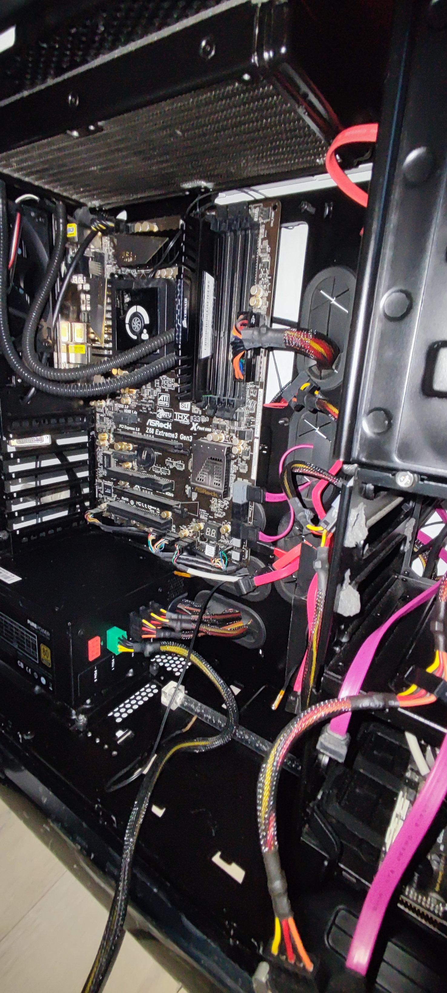

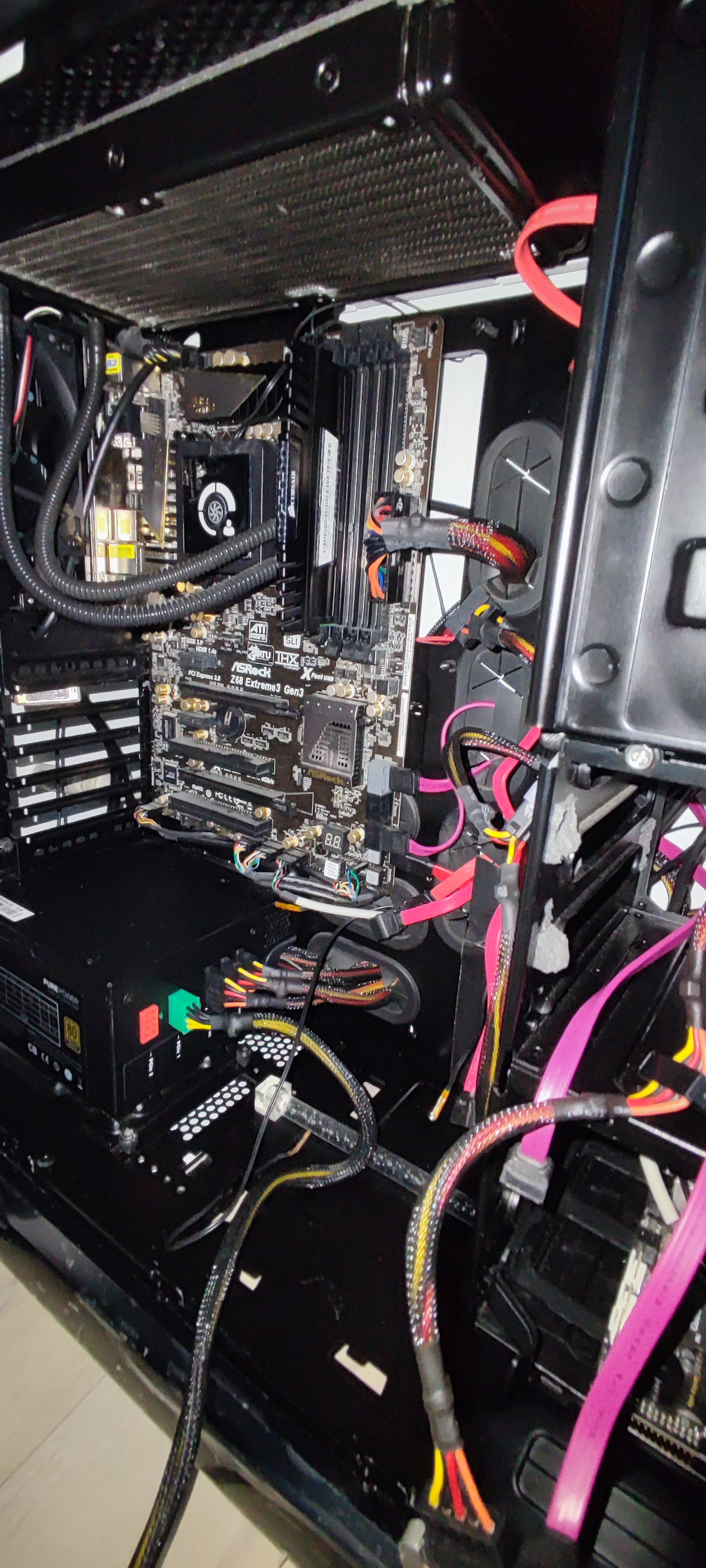

Da hängt ein Sata kabel lose herum, ist da nichts angeschlossen, oder vergessen anzustecken?
Da ja deine 4 Ramriegel auch nicht anhängen.
Bin jetzt leider etwas beschäftigt.
Ist nicht angeschlossen hab alle SATA Steckplätze durch getestet ,ob es vielleicht an den SATA teckplätzen liegt.

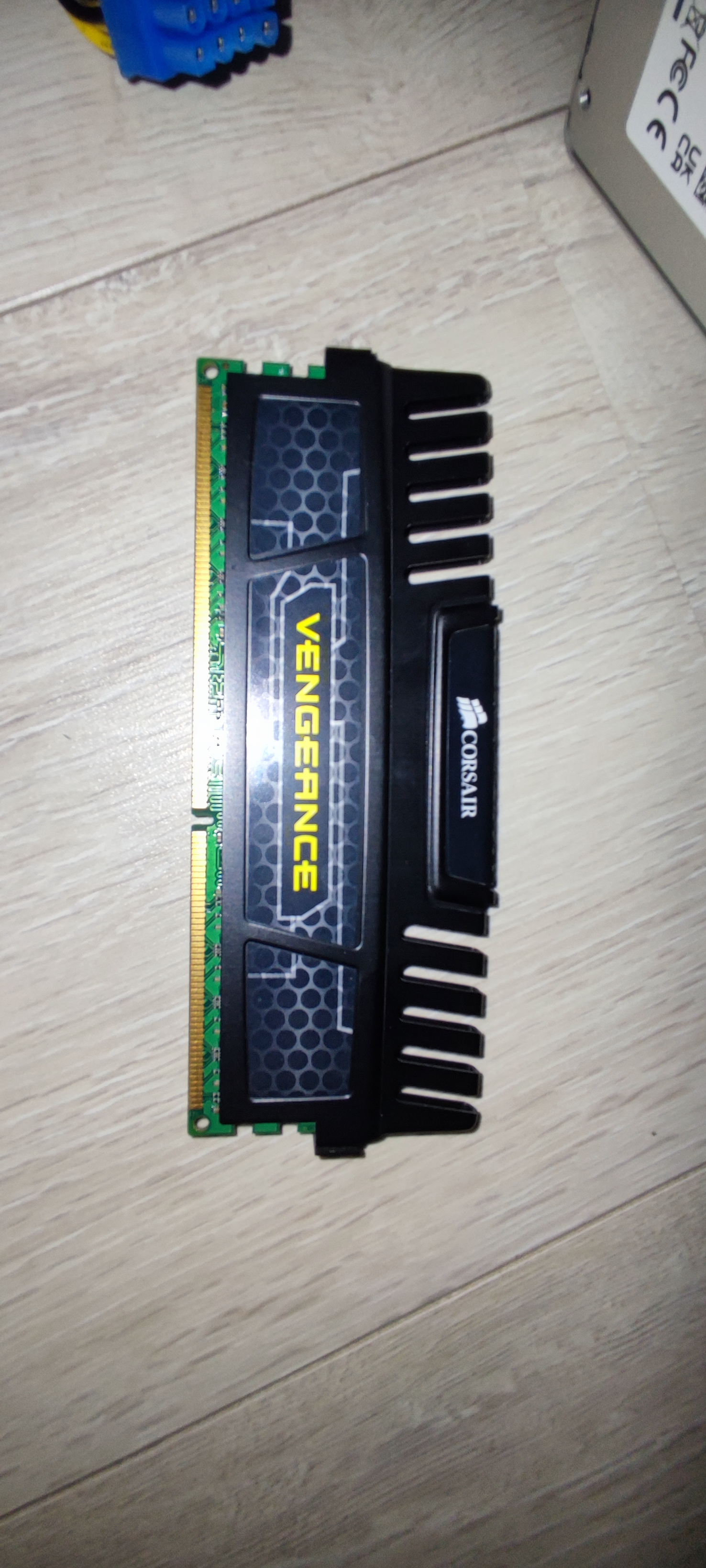

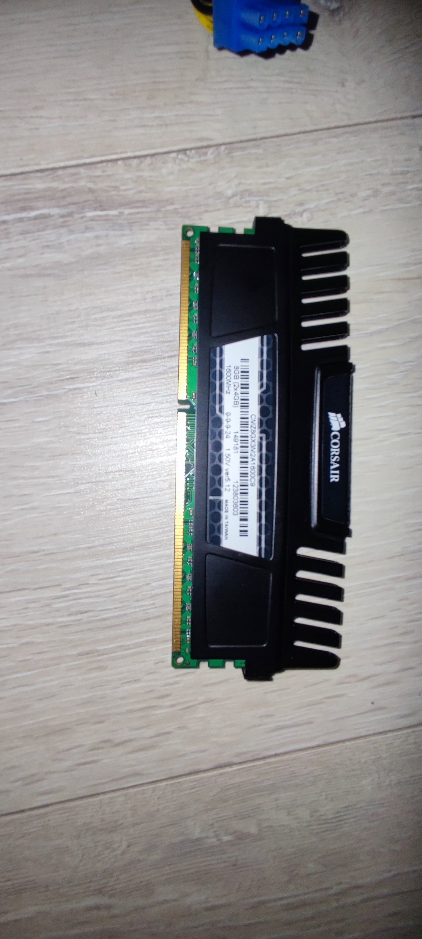

Scheint aber auch nicht der Fall , das gleich mit dem RAM ob eventuell ein Riegel Defekt ist scheint aber auch nicht.

Du hast ja das BIOS resetet und die BIOS Batterie erneuert. Alle Einstellungen wieder korrekt eingestellt? Gerade was so den SATA- Controller betrifft.
Mal versucht mit je nur einer SSD?
Falls noch ein DVD Laufwerk vorhanden ist, auch abstecken.
Der PC scheint ja bei der IDE Initialisierung hängen zu bleiben.

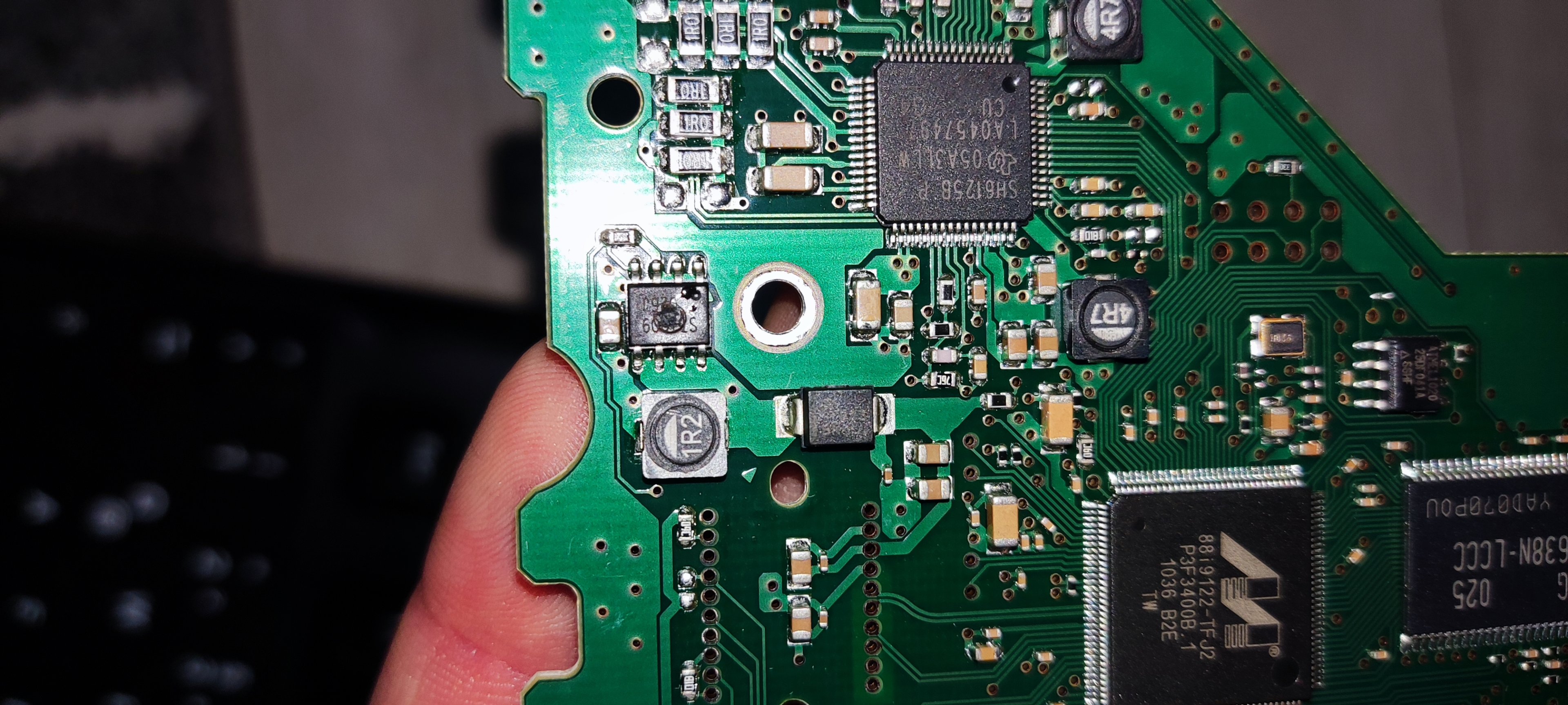

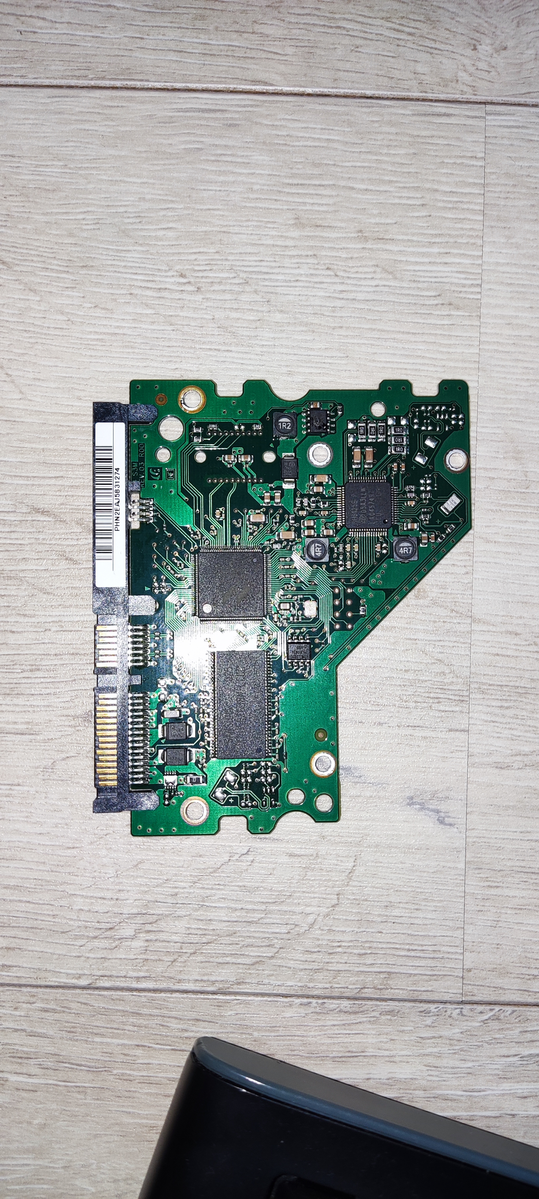

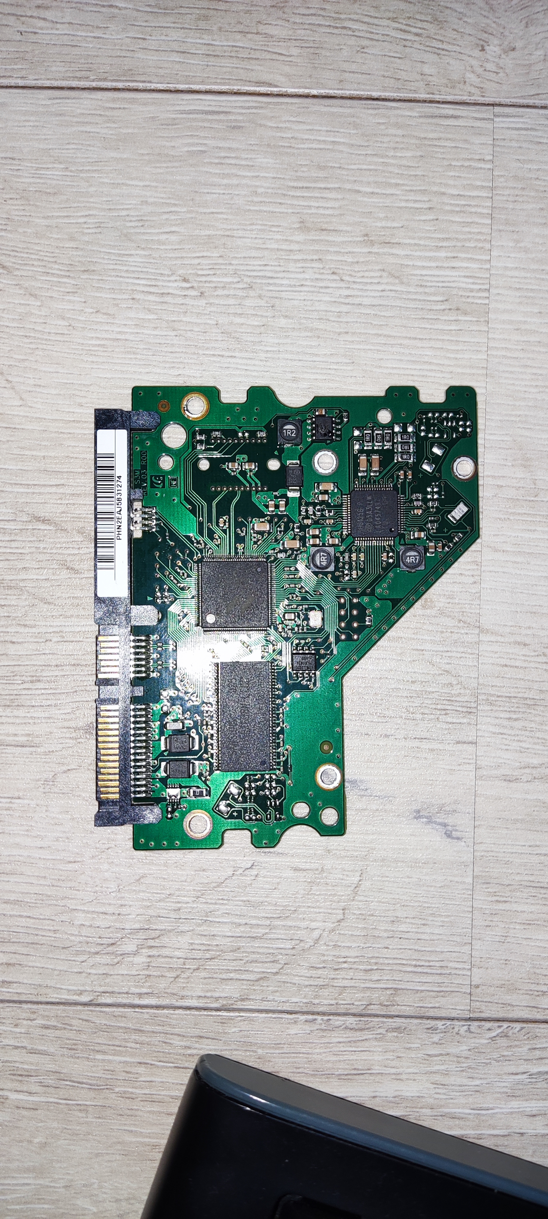

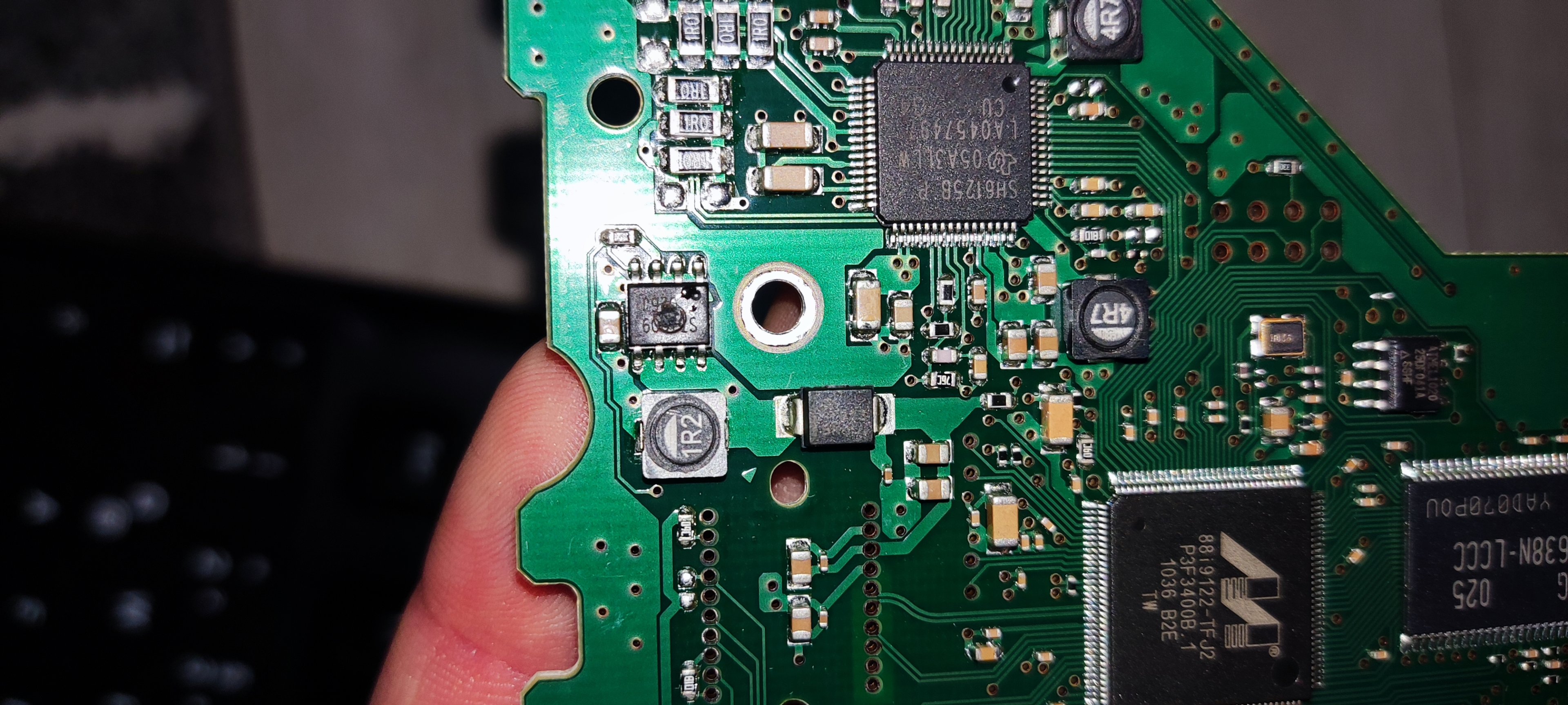

So PC geht wieder , verdammt hab mir schon ein gebrauchtes Mainboard+ CPU gekauft.
Doch als ob das nicht genug ist, ist jetzt meine Backup Festplatte kaputt gggrrr
Hab die Festplatte normal in wechselrahmen gesteckt, und hab mich gewundert wieso es so stinkt und siehe da es ist ein Chip auf der Festplatte
Dazu noch meine Gute* Festplatte mit Grünen smart Daten.
Jetzt muss ich meine Festplatte mit dem roten Smart Daten nehmen ,das eine mit 7200um\min die wird auch ziemlich war.
Welche Festplatte könnt ihr mir den empfehlen die gut für Back Up ist und günstig 2-2,5tb sollten reichen.
Wie schaut es der
Aus ?
Wie schaut es der
