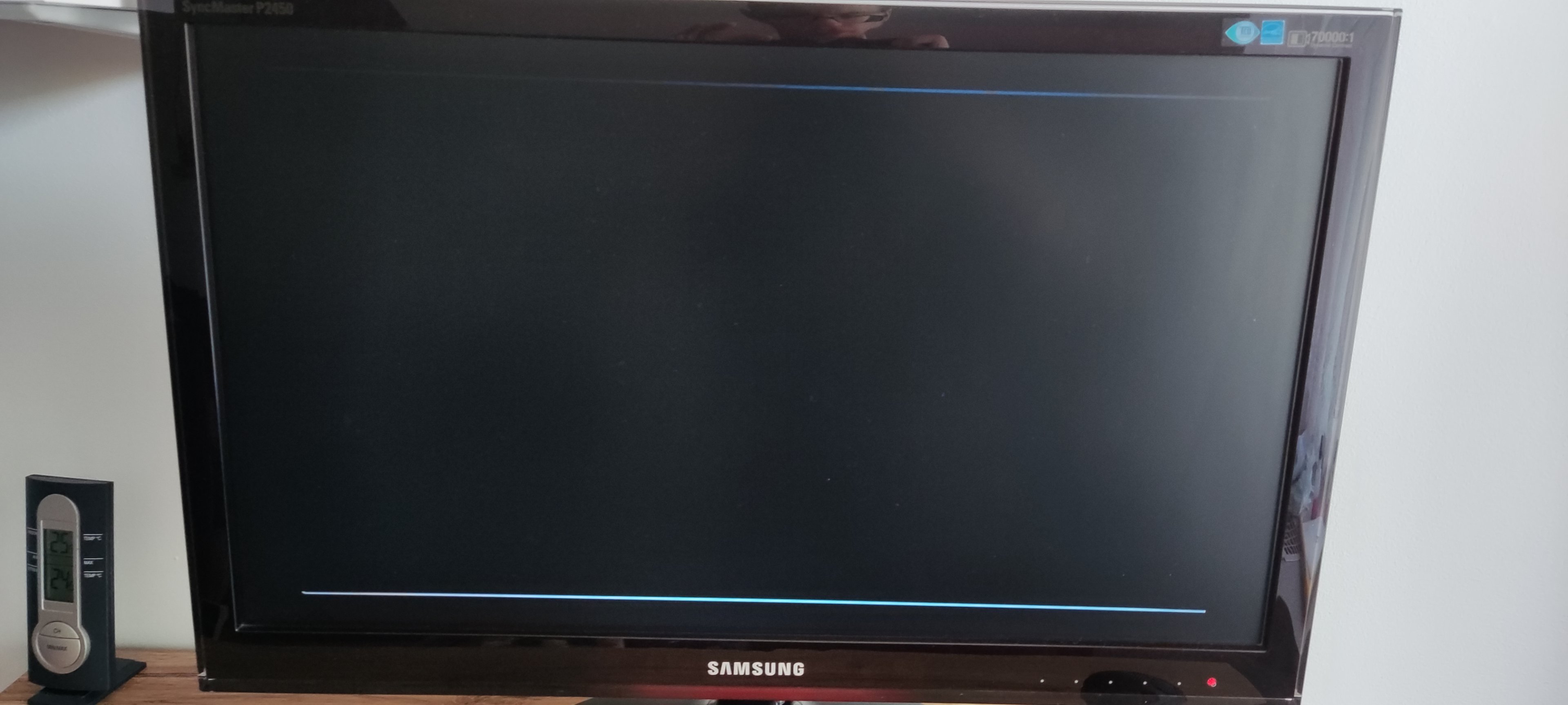

Hab ich alles versucht, hier Mal ein Bild .
In das BIOS komm ich mit etwas Glück , dass Bild ist nach dem ich win11 im bot Menü ausgewählt hab.

Ja
Ja der PC hängt normalerweise an Fernseher
Die com Batterie ist leer das dürfte aber nicht das porblem sein oder
Die CR 2032 ist neu?
Kühler und Lüfter sind staubfrei?
Die Wärmeleitpaste der CPU wurde gewechselt?

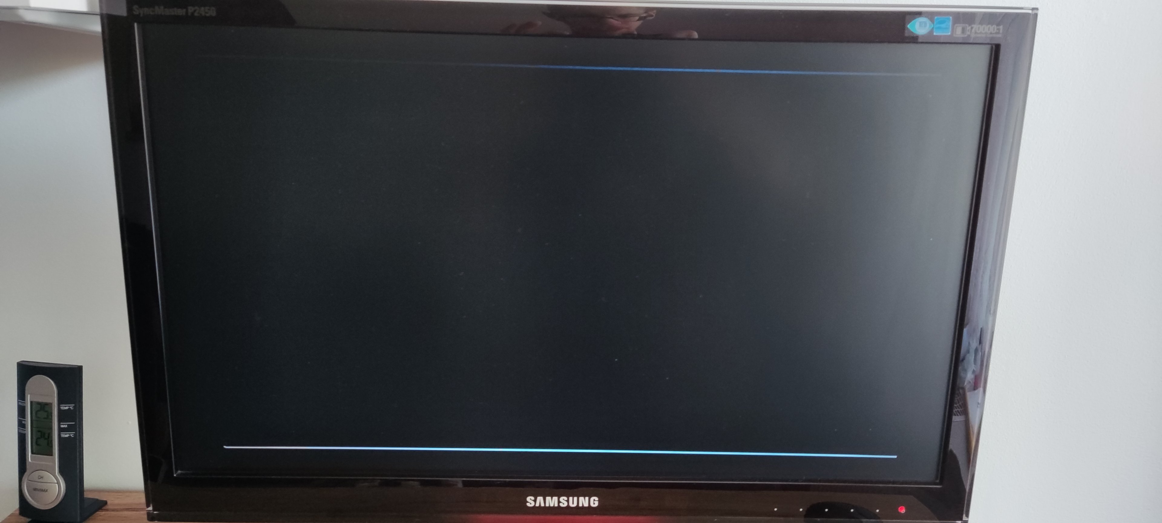

So hab es noch Mal mit einer vollen Batterie versucht und siehe da ohh ein Wunder, es geht immer noch nicht :(
Komm wieder nur bis zu dem Bild mit den Strich (siehe oben)
Da
Hast Du eine Windows 11 DVD / USB-Stick zum starten?
Da könnte man mal in die Reparaturoptionen gehen und eine Systemwiederherstellung versuchen.
Welche anderen Hardwareteile sind verbaut?
Wie hast Du Windows 11 installiert?
Hab es versucht mit Grafikkarte und mit der onboard Grafikkarte und es geht beides nicht .
Im BIOS auch die interne Grafik aktiviert, alternativ die Grafikkarte ausgebaut?
Steck doch Mal die Laufwerke ab, dann müsste wenigstens die Fehlermeldung " kein bootdevice" erscheinen.
