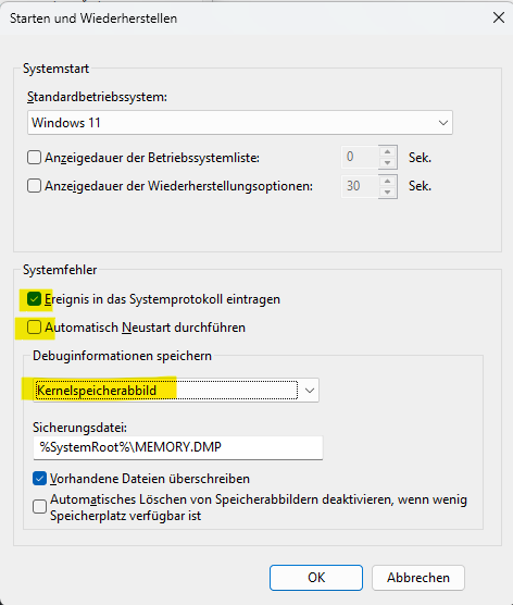

Liegt meist an einem fehlgeschlagenen Windows- und oder Treiber-Update
Bitte aktiviere die Fehlerprotokollierung. (Siehe Bild / ausklappen)

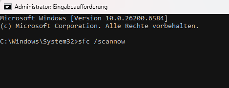

Desweiteren mal "sfc /scannow" (ohne " ") in der Kommandozeile ausführen.
sfc sfindet nichts .habe 10016 fehler.
