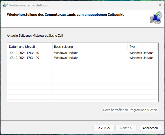

Jetzt komme ich zum Punkt: warum habe ich nur 2 Wiederherstellungsdateien? Beide Dateien vom 17.12. um 17:34 und um 1 Sekunde auseinander. Das sind die einzigen. Keine Datei von letzter Woche?

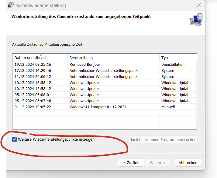

Den Haken "Weitere Wiederherstellungspunkte anzeigen" ist aktiviert? Der Platz dafür kann voll sein, dann werden ältere gelöscht. Oder du hast ein Versionsupgrade gemacht, dann sind die "alten" nicht mehr kompatibel und somit weg.
Für ein Versionsupgrade war die Dauer zu kurz. Er hat 4 Minuten vorgeschlagen und hat nicht mal das gebraucht. Die Checkbox mit dem Haken für Weitere Wiederherstellungspunkte muss ich suchen. Hab keinen gesehen. Außerdem sind ja nur 2 Punkte da zum auswählen, es sind genug Zeilen frei
na viel zu suchen gibt es da ansich nicht, denn sobald man die Systemwiederherstellung öffnet und hier landet:
sieht man den Punkt doch (siehe rote Markierung).
Da ein Häckchen rein und schauen was noch so angezeigt wird.

@inge70 , so blind werde ich hoffentlich nicht sein. Ich schaue gleich nach nachdem ich wieder zu Hause bin
@inge70 bei mir sieht das Fenster anders aus. Habe ich eine Möglichkeit einen anderen Wiederherstellungspunkt zu finden?

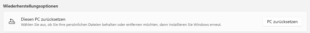

Was ist mit der Funktion "PC zurücksetzen"?
Hier wird das komplette System zurückgesetzt und alle Programme und Einstellungen gelöscht.
Du kannst im Updateverlauf schauen, welche Update am Wochenende installiert wurden und diese testweise deinstallieren.
PC-Einstellungen -> Windows Update -> Updateverlauf
ganz runter scrollen zu "Updates deinstallieren"
Dort findest du unten in der Liste zuletzt installiere Updates und kannst diese wieder deinstallieren.
