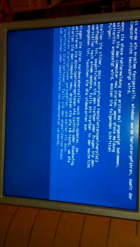

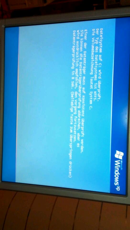

Hallo habe ein Problem mit meinem alten Rechner wenn ich ihn Hochfahren möchte läd er bis zur windows Symbol (XP) ganz normal und bringt denn folgende Fehlermeldung :
Dateisystem auf C: wird überprüft.
Der Typ des Dateisystems ist NTFS
Die volumebezeichnung lautet System C.
Einer der Datenträger muss auf konsistenz überprüft werden.
Sie können die Datenträgerüberprüfung abbrechen, aber es
wird ausdrücklich empfohlen, den vorgang fortzusetzten.
Datenträgerprüfung in (8 )sek.
Soballt er von 10 sek. auf 7 geschritten ist folgt eine weitere Fehlermeldung. die im
Anhang verzeichnnet ist mit VIDEO0005_0000020940
Dis wiederholt er solang bis man für längere zeit auf den auschalter drück oder man im den Stecker zieht.

hast du mal übersprungen?
ja es kommt die zuvorerwähnte Meldung und das spiel geht wieder von vorne los

CHKDSK versucht die Fehler zu beseitigen, schaffts aber nicht, daher die Endlosschleife.
CHKDSK hat nach meiner Beobachtung eine Doppelmacke: es prüft nur ohne zu korrigieren, was eine Marke zurücklässt, dass geprüft werden muss.
Ich würde einfach die XP-CD bemühen (und auf ein Live-Linux verzichten; ein NTFS-Check wie CHKDSK ist mir da noch nie unter die Augen gekommen; woran denkt ihr da bitte?) und an der Kommandozeile die per R erreicht wird CHKDSK C: /R absetzen [falls US-Tastatur: der : ist Shift-ö, der / auf dem -; und nicht /F wie es öfter falsch zu finden ist].
Je nach dem kann das lange dauern… Aus dem Stegreif weiß ich nicht wie groß ich Partition D im Büro geschnitten hatte - aber das läuft seit Donnerstag Mittag und könnte vllt. jetzt durch sein. Wenns geht das von einem anderen XP aus in CM ausführen als CHKDSK n: /R /F (n ist der dann relevante Buchstabe).
