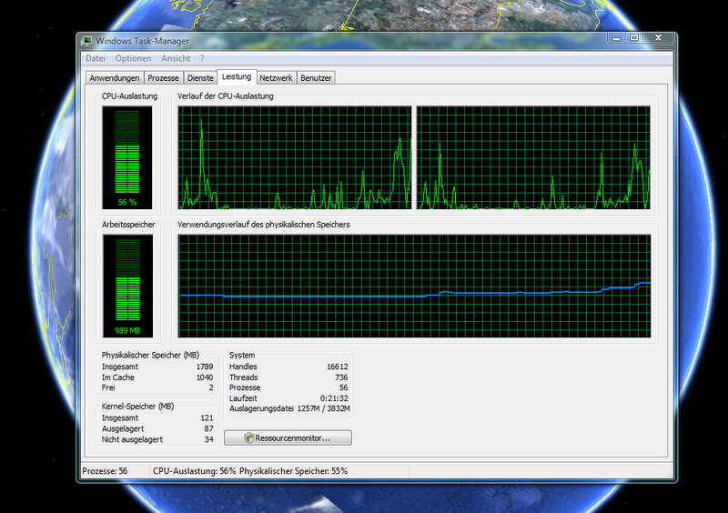

Heute hat sich der Computer ein paar mal abgestellt, so als wäre er überlastet.
Das kann aber eigenlich nicht sein, denn die Programme sind nicht anspruchsvoll und so wie heute benutze ich den PC schon lange, ohne Probleme.
Kann es sein das sich der Prozessor verabschiedet?
Ich kenne mich leider zu wenig aus, aber wenn ich den Task Manager -> Leistung beobachte, dann sehe ich sprunghaftes Ansteigen auf 40-70% Auslastung, obwohl nichts großartig läuft.
Der Ventilator dreht sich und ich habe nicht das Gefühl es wird irgendwo zu heiß.
Bei google earth wird die Auslastung vermutlich normal sein.
Verrät der Screenshot vielleicht noch etwas mehr?
Bluescreen? Wenn nicht dann CPU/ Board zu heiß - BIOS Settings prüfen.
Bluescreen ... nein, der ist direkt aus .... KLACK!
Bios Settings, da bin ich leider schon überfragt.
Beim Hochfahren erkenne ich zumindest nichts Ungewöhnliches.
Danke schon mal für die Hilfe!
Ich habe gestern den Seitendeckel abgenommen, seitdem lief er durch.
Heute morgen mal den Staubsauger sprechen lassen, jetzt warte ich mal ab.
Mit welchem Programm kann ich CPU/Board - Temperatur abblesen?
