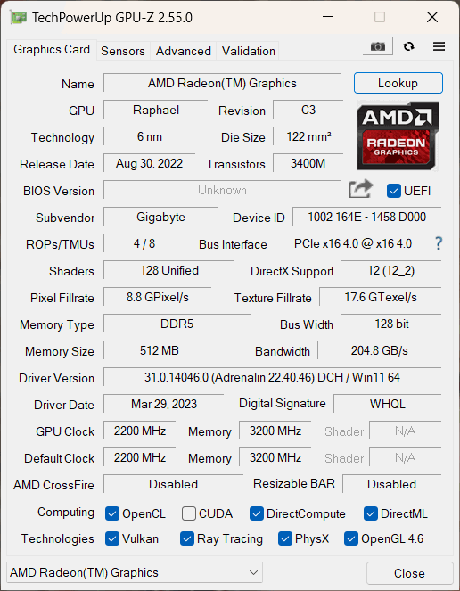

Screenshots aller Reiter aus CPU Z und ebenfalls die Werte aus HW Info, wäre gut.

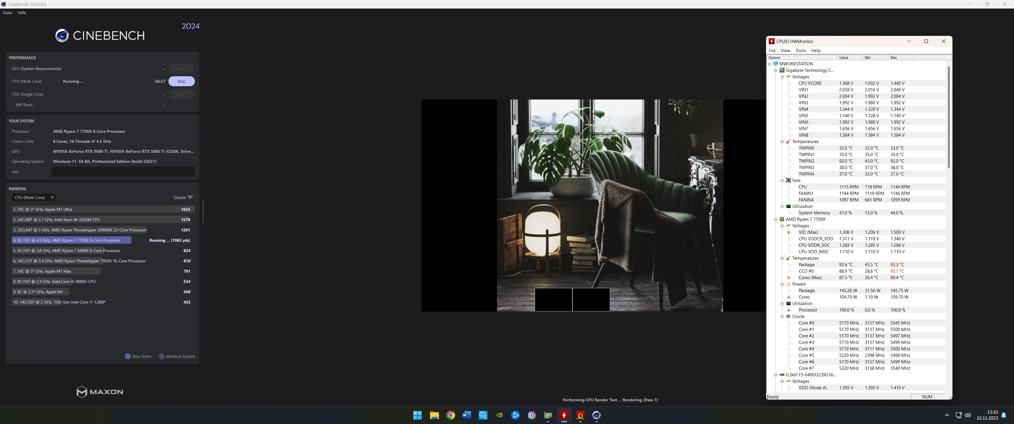

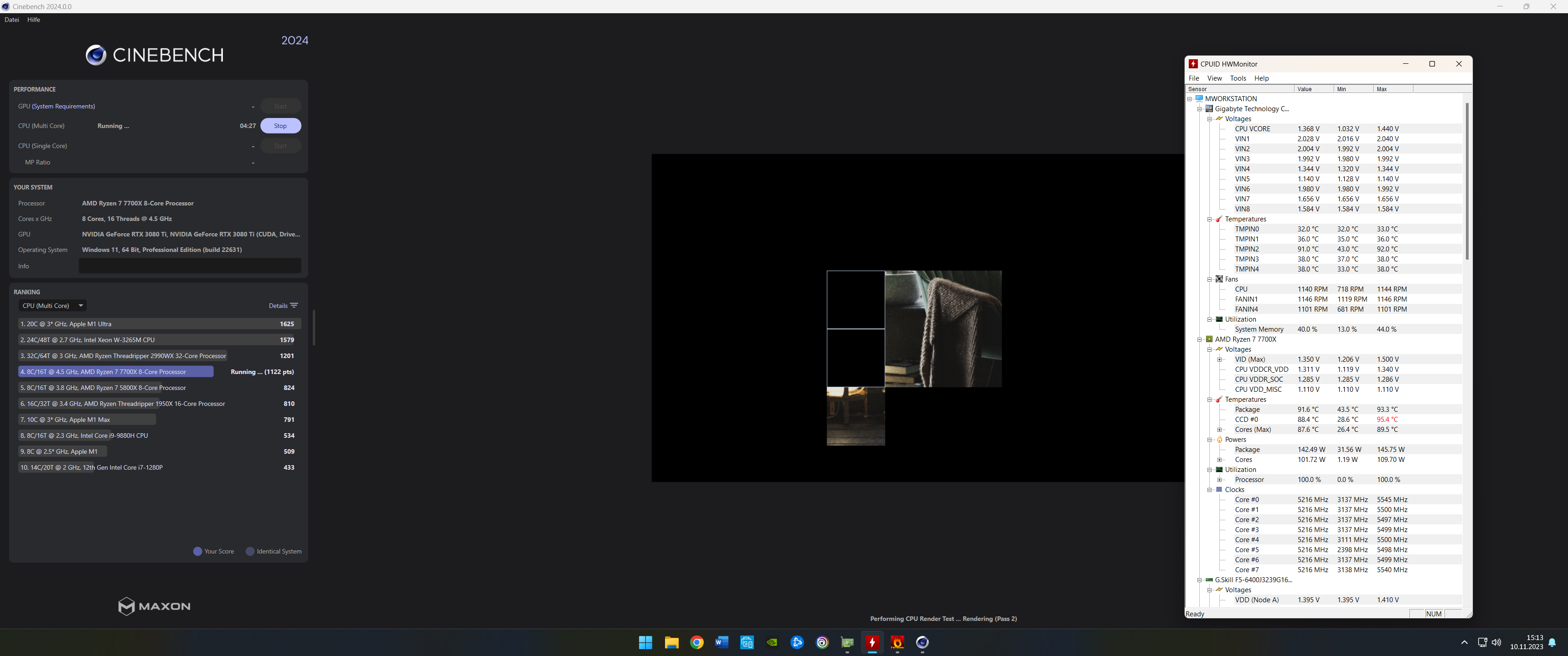

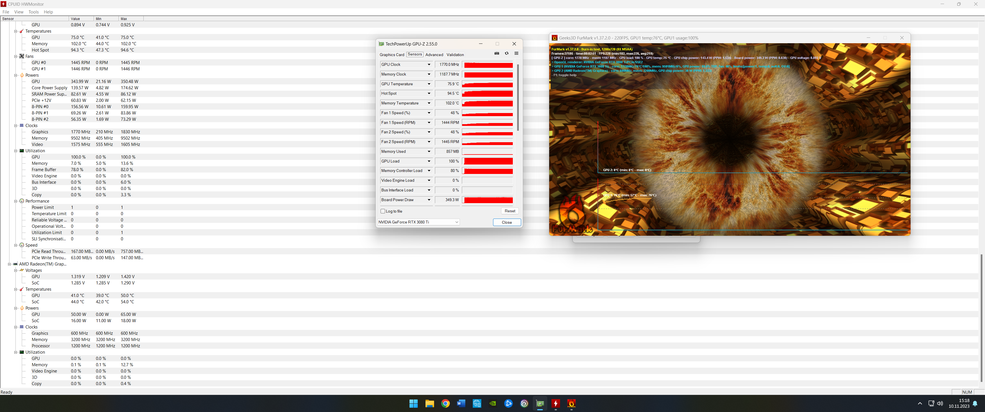

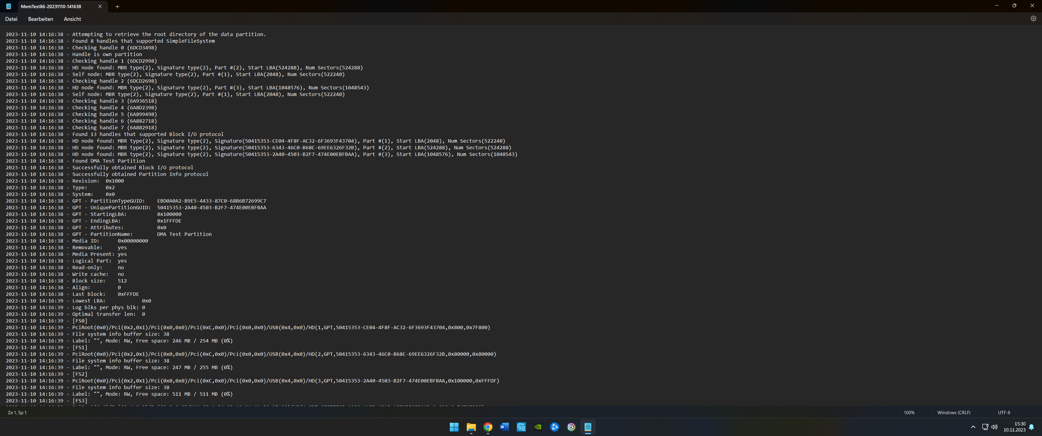

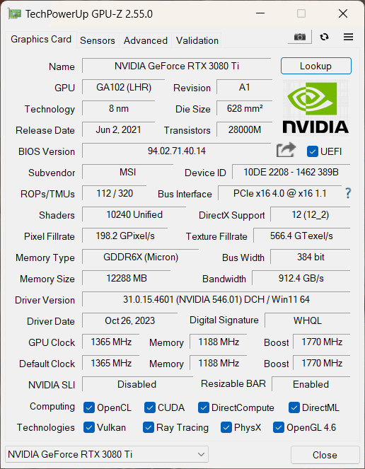

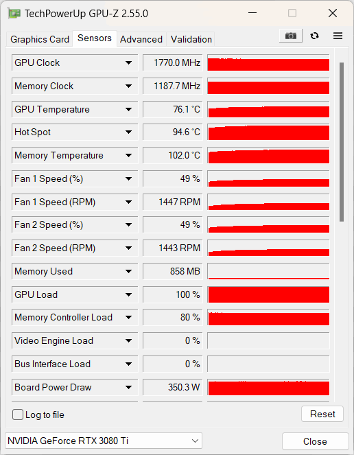

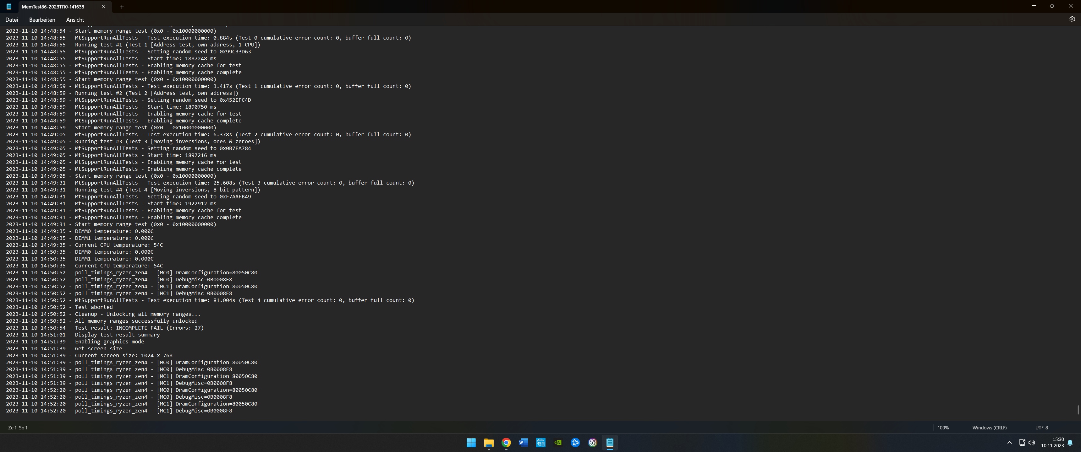

Ich weiß nicht wie ich das Memtest86 Protokoll hier komplett hochladen soll. Daher erste Seite und letzte Seite. Memtest86 Testrunde 1: 27 CPU Fehler. Was soll das heißen?
Dazu CPU getestet und GPU, keine für mich ersichtlichen Fehler.
Danke!
