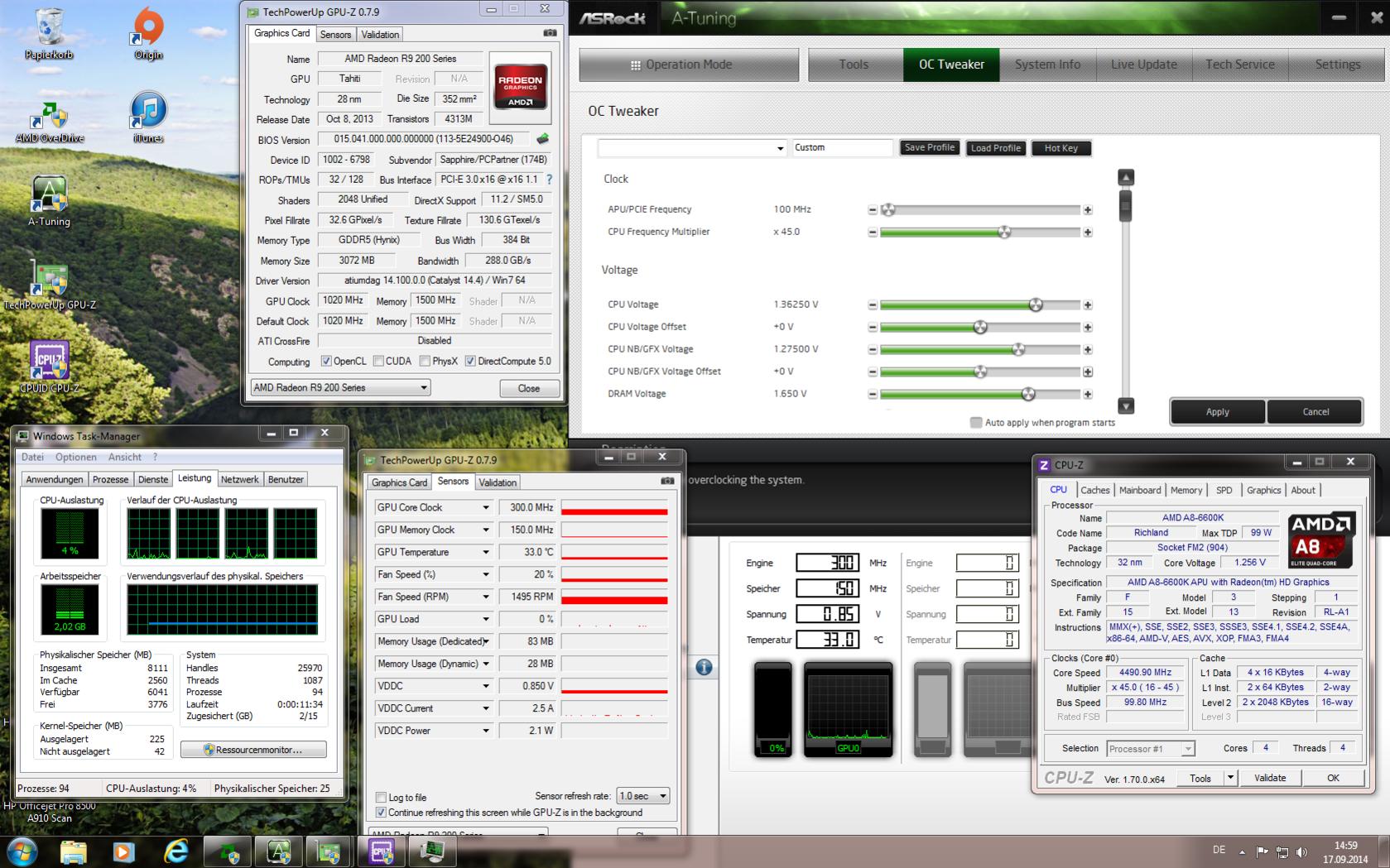

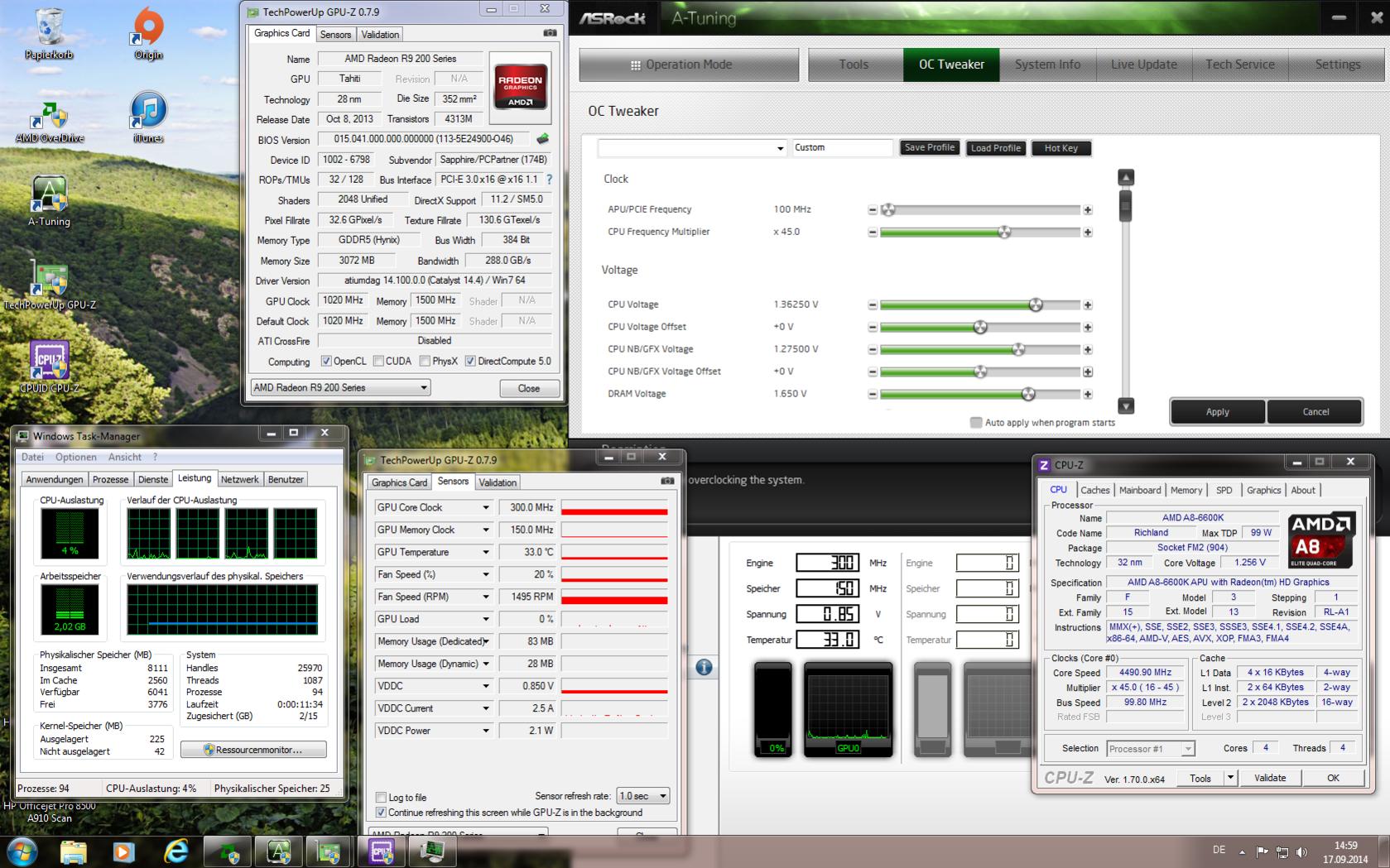

hallo leute,
habe mir vor ein paar tagen eine sapphire r9 280x in meinen rechner gebaut.
da mir hier im Forum bei meiner frage, welche graka kaufen gesagt wurde, dass mein Prozessor vielleicht zu schwach ist für die karte, habe ich diesen etwas übertaktekt. nämlich auf 4,5 ghz. die Spannung habe ich auf 1.36250 V.
wenn ich jetzt mit techpower gpu-z einen render test mache, beginnen nach ca einer halben stunde die Probleme.
zuerst hängt der courser immer etwas und dann wird der Bildschirm schwarz und der pc startet neu. dann funktioniert alles wieder normal.
die grake wird 70-71 grad warm. die cpu 56 grad. mobo 43 grad. konnte kein screenshoot machen, weil abgekackt.
ich denke die Temperaturen liegen im normalen Bereich. kann es sein, dass ich die Spannung von der cpu noch etwas erhöhen muss?

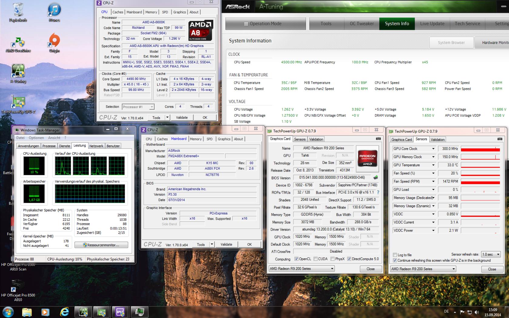

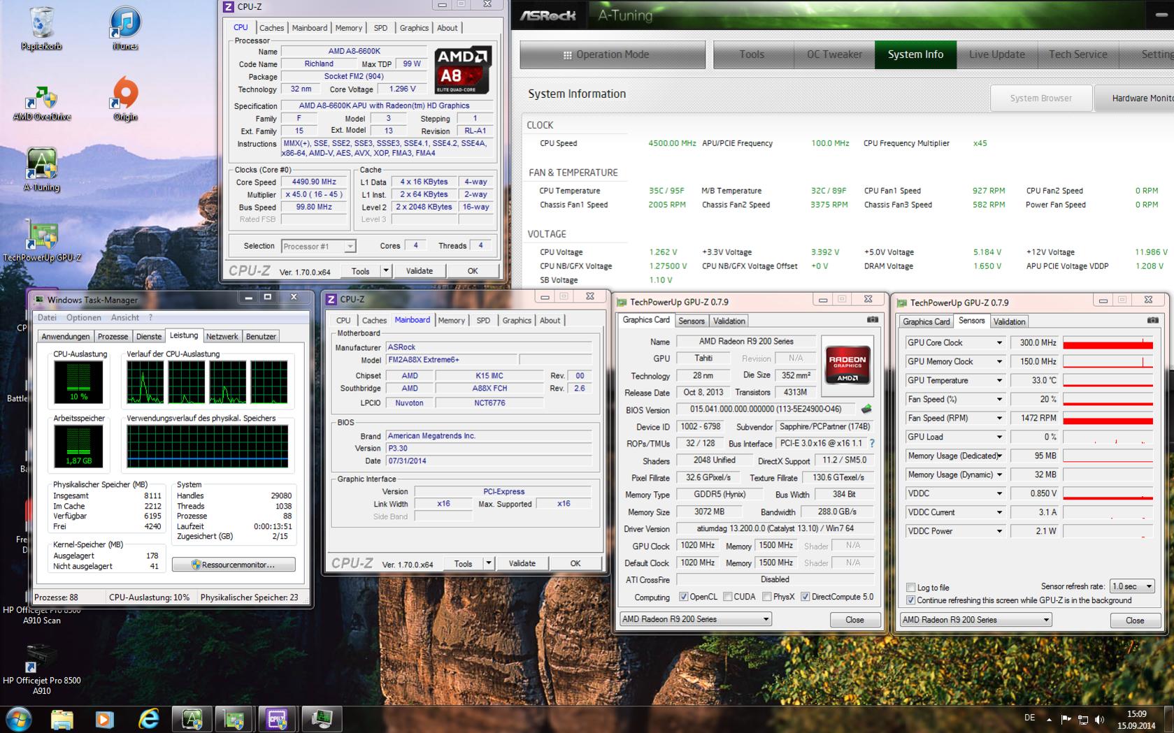

hier noch zwei screenshoots im leerlauf.
