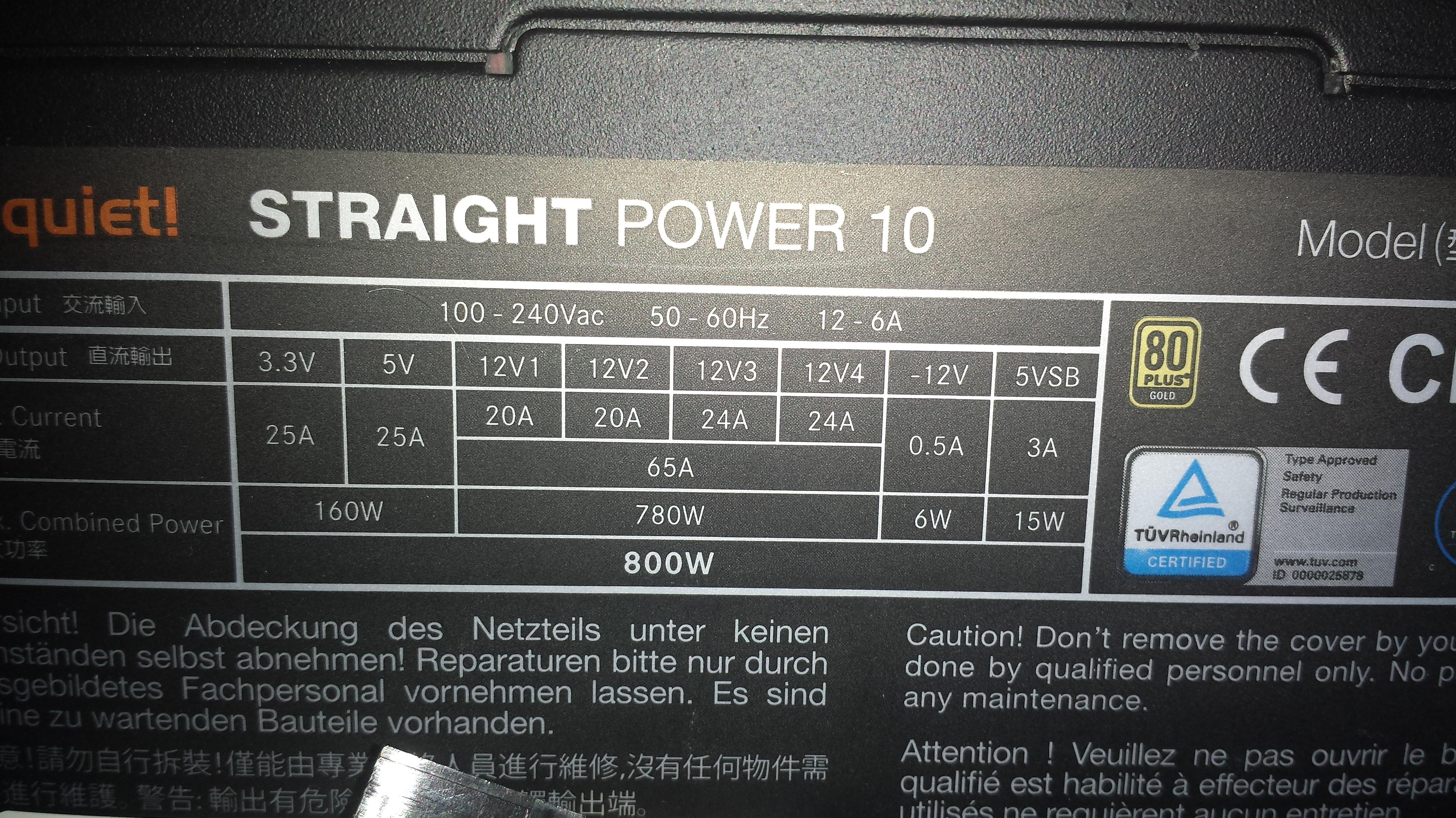

Was für ein Netzteil hast Du? Das klingt ein wenig so, als würde das die Peaklast nicht vertragen. Die Daten von dem Netzteil findest Du auf dem Typenschild (das ist typischerweise entweder hinten oder auf der Unterseite vom Netzteil).
wegen der Hardware siehe sysprofile
Netzteil: 800 Watt be quiet! Straight Power E10-CM Modular 80+ Gold

Okay, am Netzteil liegt es nicht. be quiet! Straight Power 800 Watt sollte für den PC jedenfalls ausreichen.
