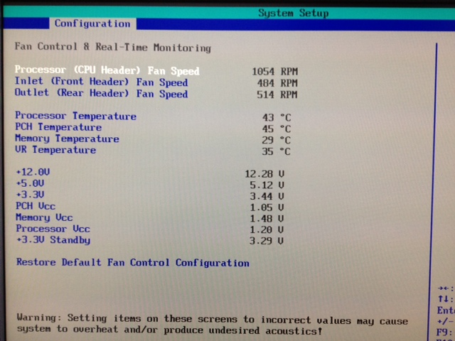

Bzgl. Temperaturen, ich habe diesen ( Prolimatech Genesis Kühlkörper ) Kühler, mit 2 von diesen ( be quiet! Silent Wings USC 140mm ) Lüftern.
Meine CPU ist nicht übertaktet odg.
Screenshot vom Bios bzgl. Temperaturen von MB und CPU, meiner Meinung nach alles im grünen Bereich.

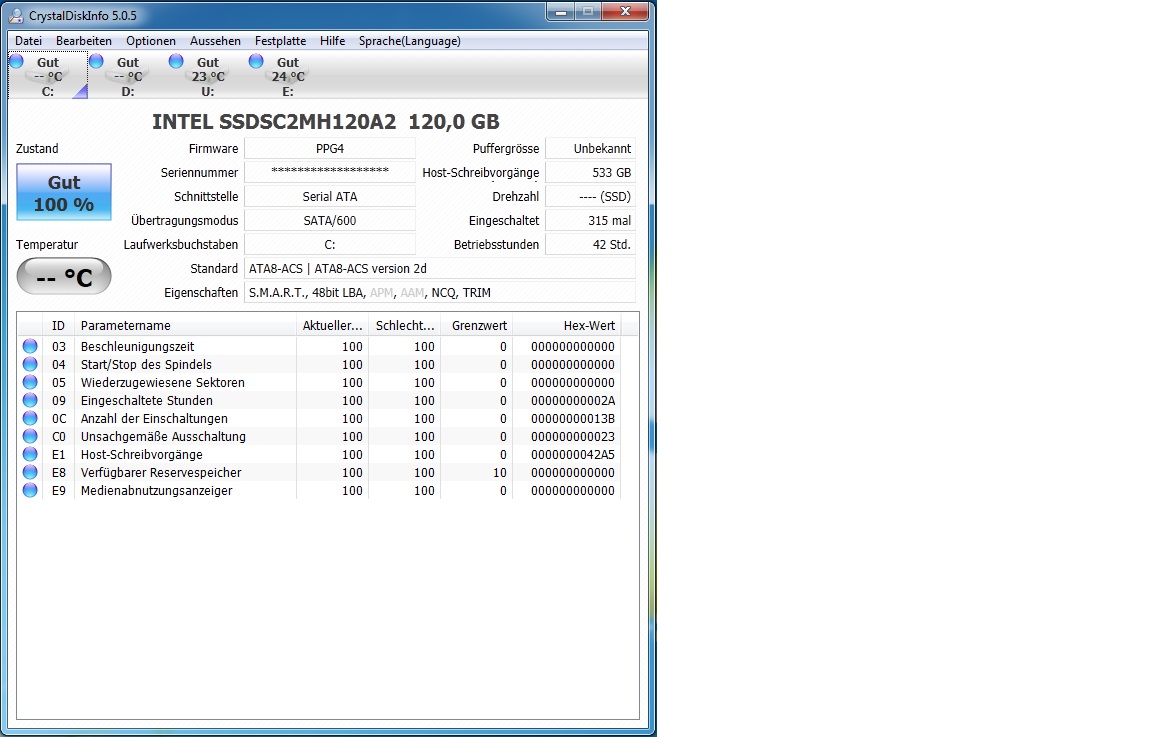

Crystal Disk Info :
(schaut auch gut aus oder)
Update:
Gerade hat er sich wieder einfach ausgeschalten. Es lief nur Crystal Disk Info

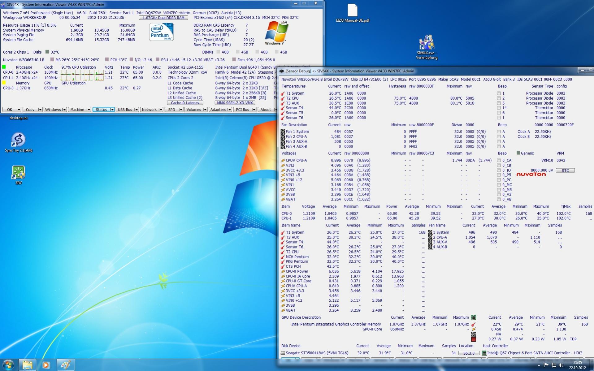

Fällt Euch bei den Screenshoots etwas auffälliges auf? Warum ist der CPU takt zuerst nur 1,6 und dann 2,4 Ghz?
Idle State, also zum Stromsparen taktet sich die CPU Runter. Sieht man auch am Vcore
Würde dei i7 übrigens auch machen, sofern er nicht manuell auf eine Spannung/Takt eingestellt ist.
Zumindest ist dein "Alte" CPU in Ordnung.
