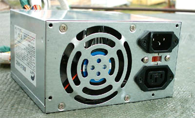

Das ist wie bei dir die Rückseite des Netzteils, dort wo du die 4 schwarzen Löcher siehst sitzen auch bei dir die Schrauben die du lösen musst, dann kannst du das Netzeil nach hinten rausnehmen. Aber Vorher natürlich das schwarze Netzkabel abmachen !

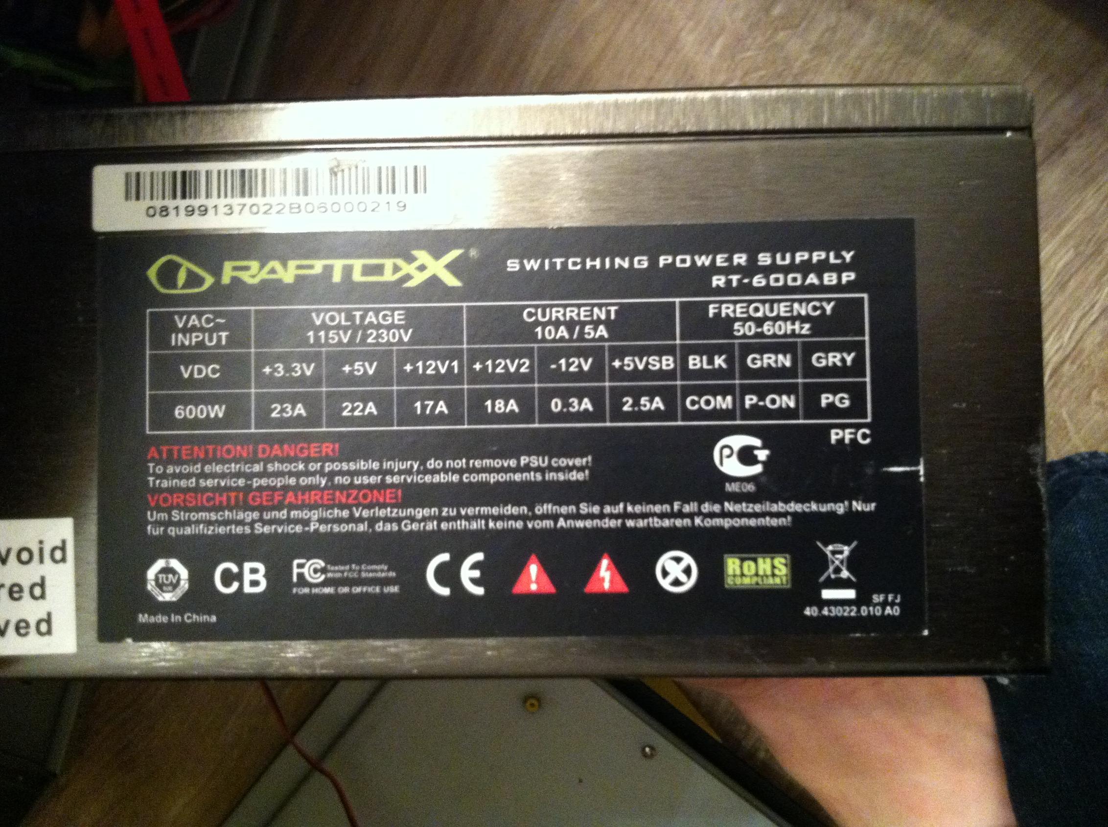

Das Problem ist, das NT kann einen Schaden haben den man von aussen nicht sieht. Es gibt immer mehrere Probleme für ein plötzliches abschalten des Rechners, deswegen habe ich ja auch mehrmals thermische Probleme in Betracht gezogen. Überall wo Kühlkörper sind und Lüfter drehn da sammelt sich staub und verklumpt. Auch an der Grafikkarte und halt am Prozessor am Board. Das NT hat 600 Watt und ist somit ausreichend für die Karte, ist allerdings jetzt kein Überflieger von der Marke her, es kann auch einen defekt haben das siehst du erst wenn du dir profilaktisch ein neues holst oder ein Netzteil zum tauschen da hast.

Vor kurzem funktioniert der Netzschalter also das an/aus dings nicht mehr könnte es vieleicht daran liegen ?
Ne der Hinten beim Computer Das mit dem [O|I] wo man das NT ausschalten kann
Das wäre eine Möglichkeit, habe bisher noch kein NT gehabt wo der Schalter gesponnen hat. Wie gesagt ich kenne die Marke nichtmal wirklich, wenns ein gutes Enermax oder ein BeQuiet wäre das wäre ne Hausnummer aber was du da drinn hast könnte auch ein sogenannter China Böller sein.

abend so zum raptoxx nt ist nur zu sagen es ist ein grosser chinaböller und am besten garnicht mehr anschliessen es ist einfach der grösste dreck was es gibt, hier der test zum raptoxx dreck http://www.technic3d.com/review/netzteile/180-raptoxx-rt-450-2.0/3.htm
also am besten so schnell wie möglich ein gescheites nt kaufen damit ist die Hardware gesichert und der rest auch
am besten ein antec classic mit 450 watt oder ein be quiet e9 mit 450 watt
edit hier was interessantes zum raptoxx müll http://www.google.de/imgres?imgurl=...r=1417&page=1&start=0&ndsp=52&ved=0CFMQrQMwEQ
ich sage nur fuhiju kondis drecksding
So schaut es aus. Habe eben auch mal ein wenig nachgeschaut. Die Taugen auf jeden Fall gar nichts.
