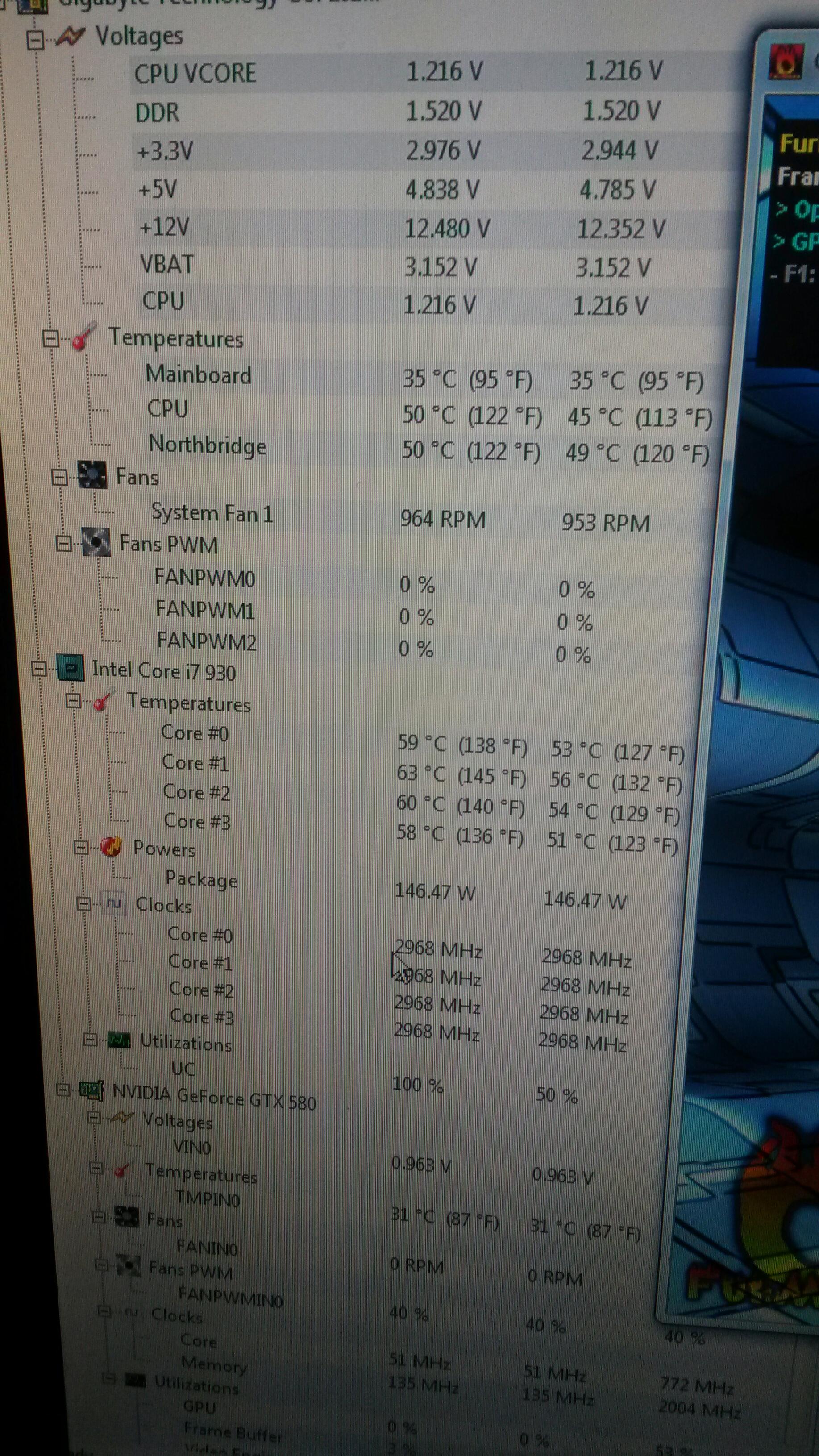

- Konkretere Temperaturen anstatt "Hand auflegen" wären besser (am besten mit Hwmonitor Printscreen machen, da sieht man Min, Max und aktuelle Temperaturen).

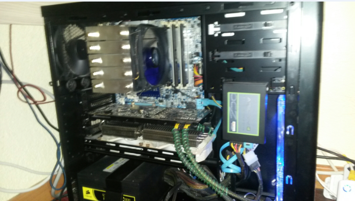

- Welcher CPU Kühler drin ist und ob der PC innen sauber ist wäre schon gut zu wissen (vielleicht komplett dreckig und verstaubt) --> mach mal bitte ein Foto von PC Inneren bei geöffneter Gehäuses-Seitenwand.

PC Innenraum staubfrei und sauber

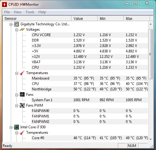

Schon was zu erkennen ?

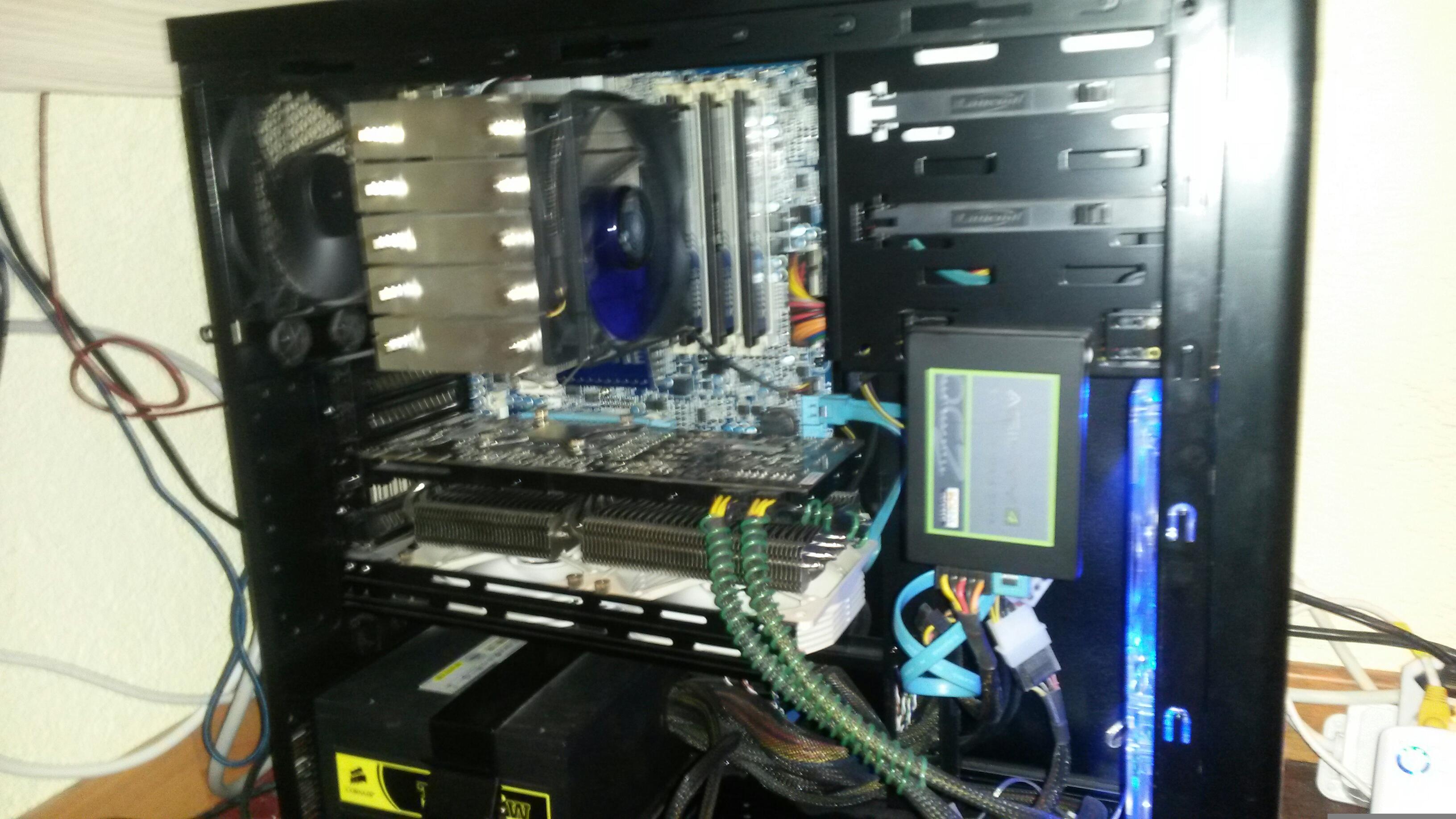

Mach dann ein aktualisierter Hwmonitor Printscreen wenn der PC Prime95 und Furmark überlebt hat, dann sollten ja die dahin erreichten max Werte zu sehen sein.
Auf dem Bild ist auch noch eine OCZ SSD zu erkennen, die hast Du vergessen bei deiner Aufzählung.
Grafikkarte scheint eine eigene Kühllösung bekommen zu haben, ist ja ein Riesentteil mit irgendwie 4 Slots Breite.

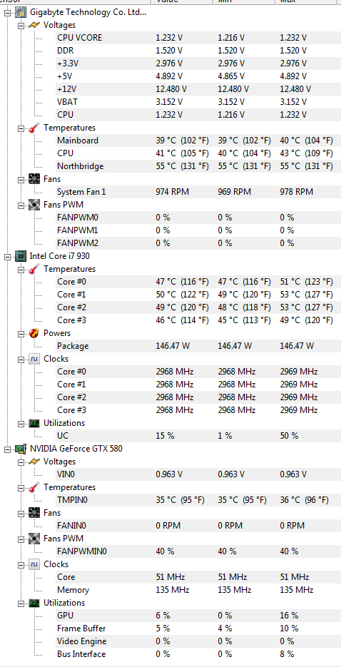

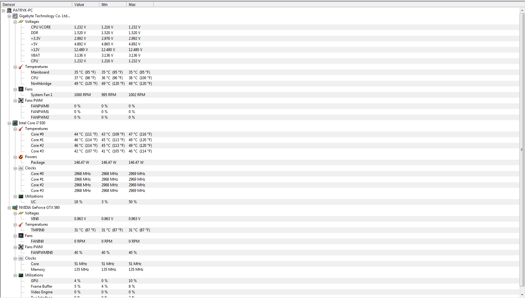

Ich habe mal Fur Mark mal alleine durchlaufen lassen.
Es kam auf 17 FPS und 50 Celsius
Unbenannt.PNG nach FurMark

Die Temperaturen scheinen ja ganz ok zu sein aber ich finde die Grafikkarte ist viel zu kühl und sie scheint sich auch überhaupt nicht hochgetaktet zu haben beim Furmark (ich gehe davon aus dass der neuste Hwmonitor Printscreen ein Abbild von der der Zeit während Furmark gelaufen ist). Da die GPU Kühllösung was eigenes ist erklärt es zwar die nicht erkannte Umdrehungszahl der Lüfter aber die Temperatur müsste weiterhin von der GPU kommen und die hat sich nur um 3-4 Grad verändert und die Taktfrequenz liegt auch bei max 50 Mhz, die Auslastung war auch nur bei max 16%.
Dass der PC einfach aus geht könnte am Netzteil liegen.

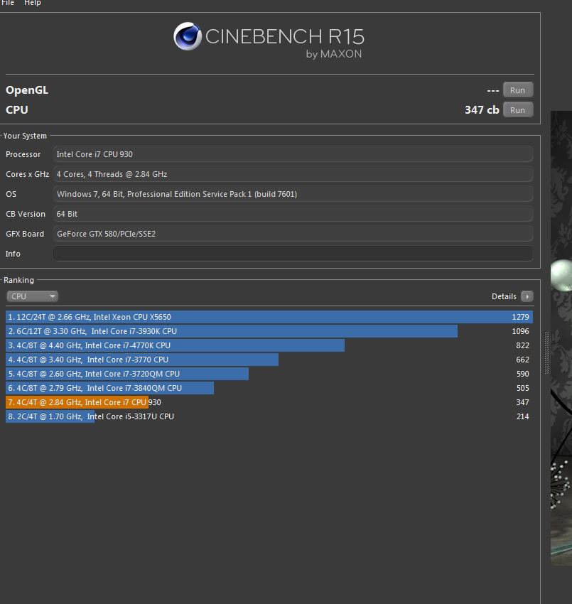

Du hast nicht per Zufall die Höchstwerte der CPU Temperaturen vor dem Absturz? Vielleicht sitzt der riesige Kühler nach dem Transport vom ehemaligen Besitzer nicht mehr richtig drauf, die im Printscreen sind ja bloss vom Furmark. Allenfalls mal mit dem Cinebench R15 den CPU Benchmark machen, ich habe hier einige Vergleichswerte - wenn die CPU nicht richtig gekühlt wird, müsste das entweder durch eine niedrige Score oder einem erneuten Absturz resultieren, die Grafikkarte scheint auf jeden Fall bisher nur mit stark angezogener Handbremse agieren zu können.
Ich lade mir jetzt mal Cinebench herunter und schaue mal ob er wieder abstuerzt :D

Da ist das Cinebench Ergebnis ! 347 cb, ich weis zwar nicht was das heisst, aber vllt. ja Lawnmower

Die Leistung liegt auf dem Niveau eine AMD X4 964 mit 3.4 Ghz, das stimmt also so.

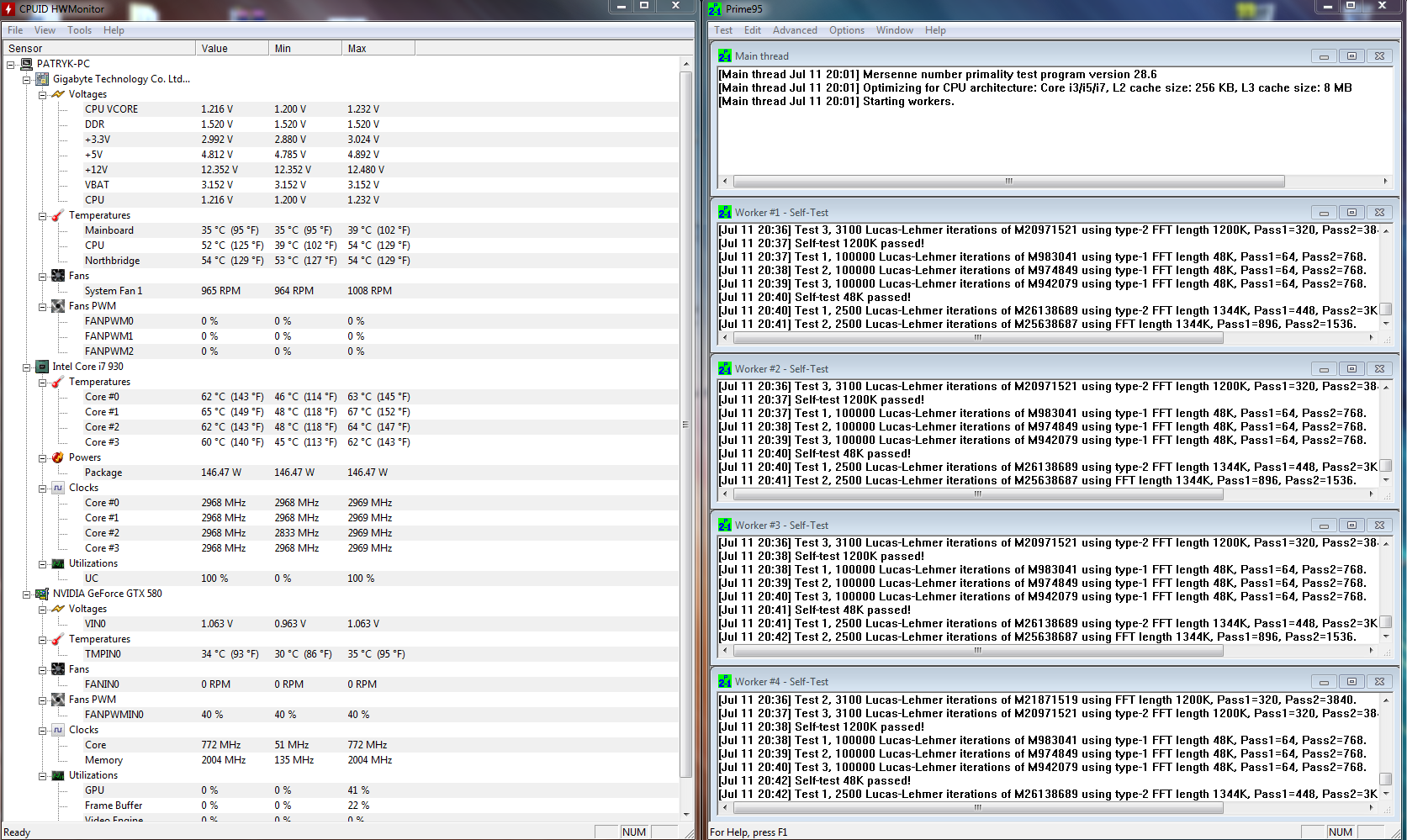

Ich habe Prime95 mal eine halbe stunde laufen lassen
So der Stand nach einer halbe Stunde
Kann da jemand was herausinterpretieren?

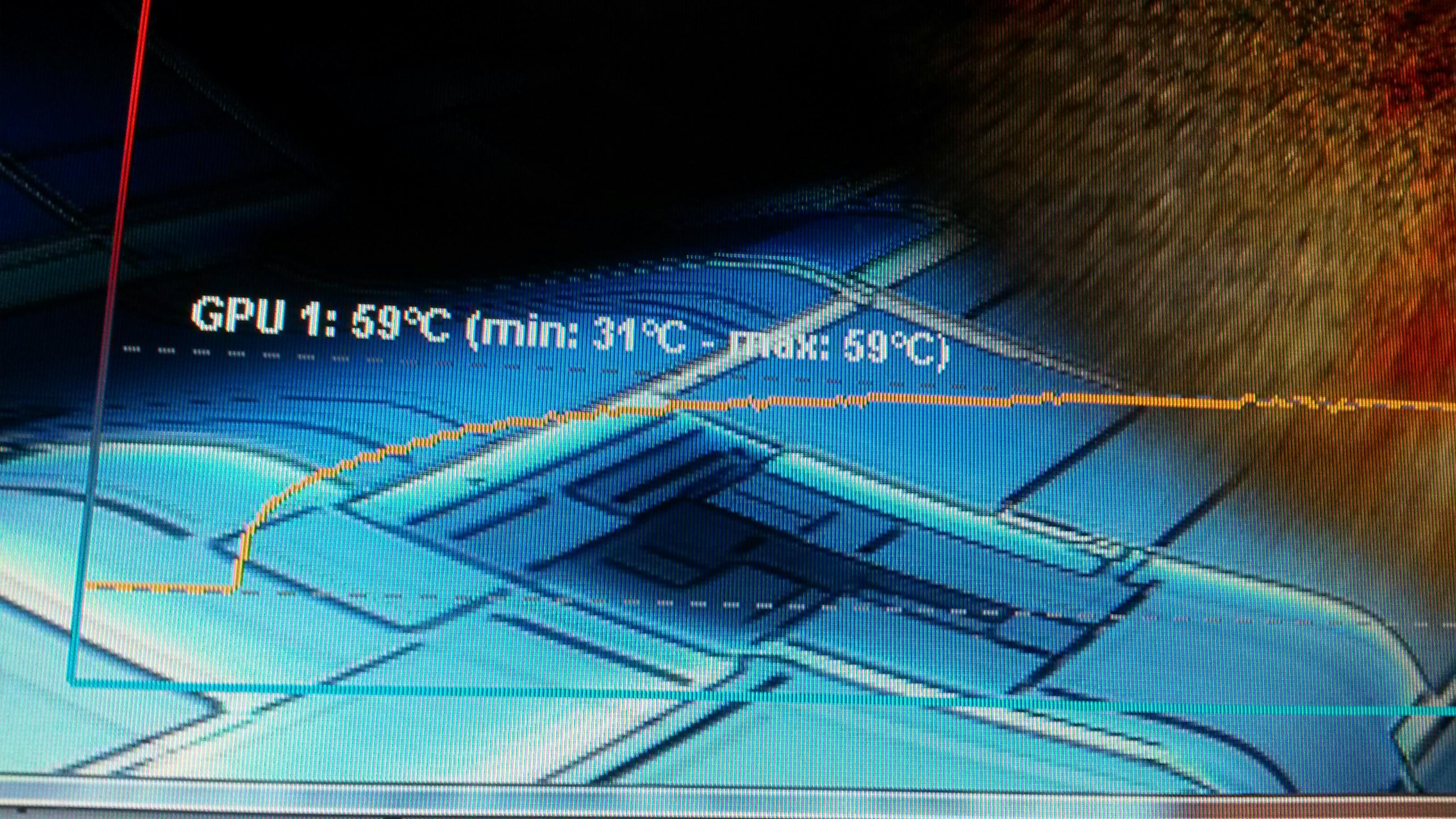

Ich habe jetzt nochmal FurMark und Prim95 zusammenlaufen lassen und... es geht !!!
Ich hatte am Anfang 1fps und diese Werte
Danach als dies Kurve anfing zu steigen, ging der PC los
Er hatte bei FurMark 31-35 fps und war dann auch waermer und ist nicht abgestuerzt.
Danach war es so
Was war da los ? Auf einmal hat es funktioniert, hat einer eine Ahnung was da ist ?

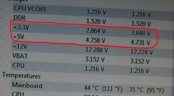

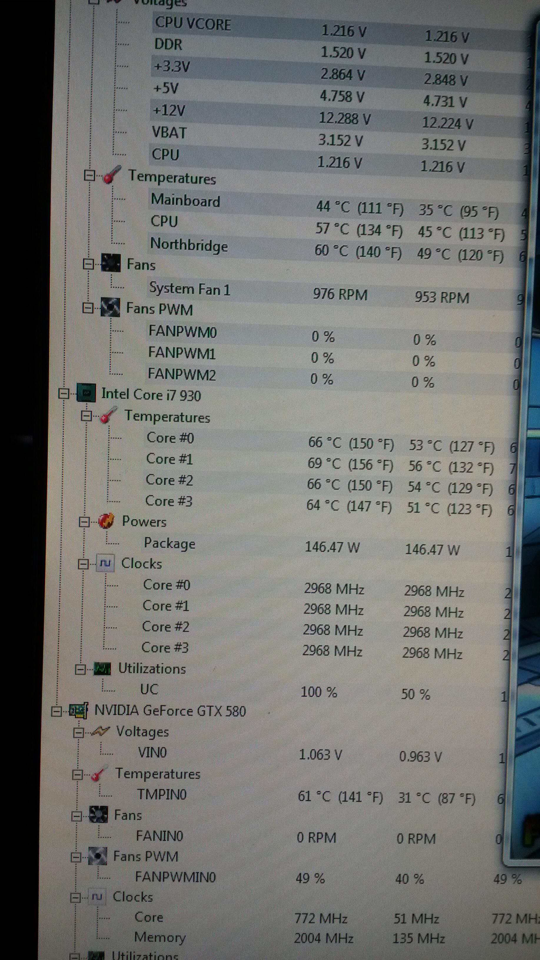

Also was ich hier von Anfang an beobachtet habe und scheinbar niemanden aufgefallen ist die niedrige 3,3V & 5V Spannung.
Die 3,3 liegt außerhalt ihrer ATX Spezifikationen. Die 5V mit 4,7V noch gerade so drinne.
Sollten die vom Board gemessenen Werte stimmen, wird es sicherlich kein Fehler das Netzteil zu erneuern.
