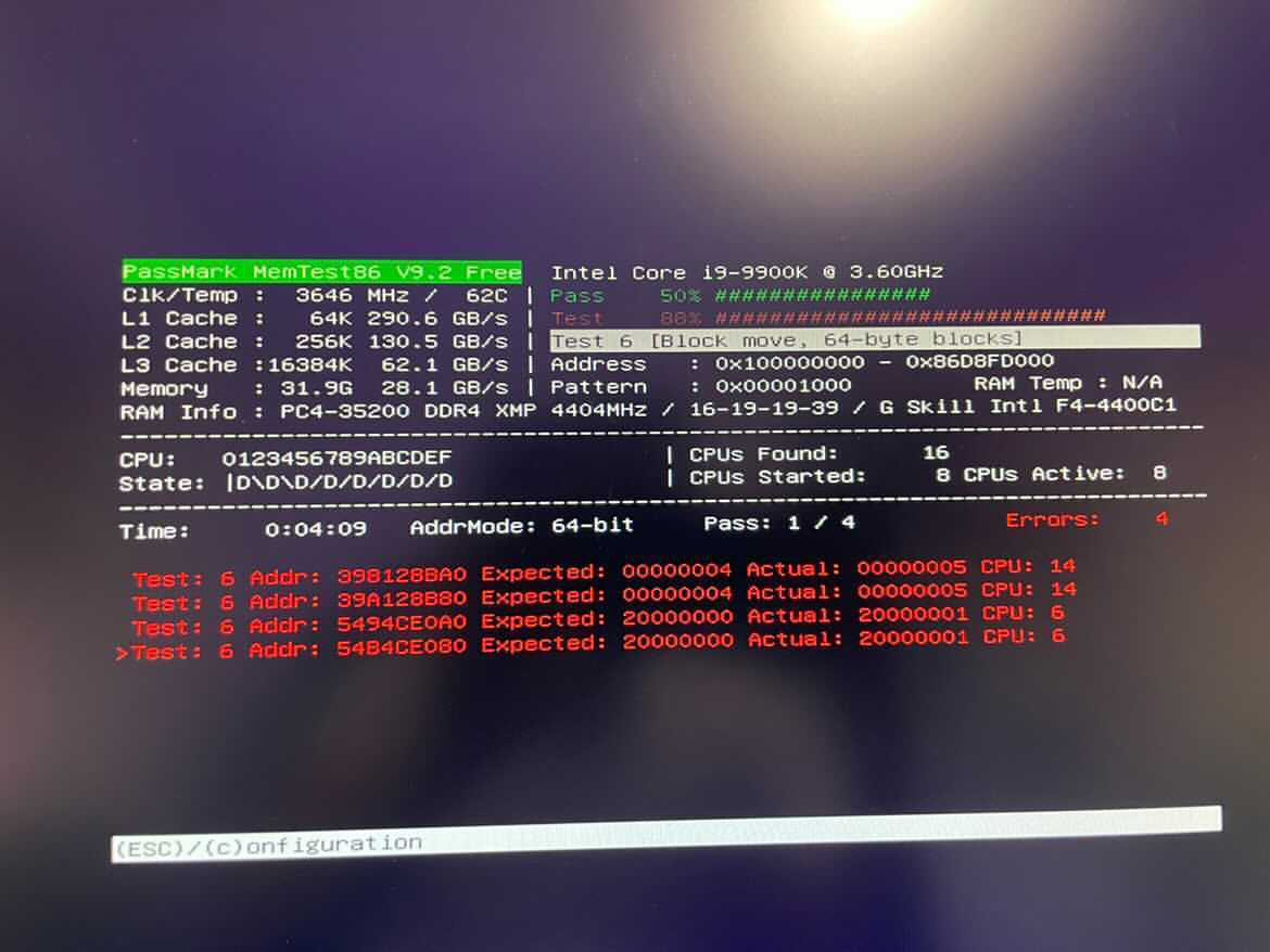

Bis vor ca. 2 Wochen lief mein System absolut schnell und stabil. Da ich allerdings u. a. viel Videoschnitt mache oder streame, komme ich mit 16 GB RAM teilweise an die Grenzen. Deshalb habe ich das exakt gleiche G.SKILL Set nochmal gekauft (4x 8 GB) und entsprechend eingebaut. Seit diesem Tag stürzt der PC bei anspruchsvollen Anwendungen 30-40min mit verschiedenen Bluescreens ab, meist mit der Beschreibung "IRQL_NOTLESS_OR_EQUAL" oder "MEMORY_MANAGEMENT". Auch Spiele wie z. B. Battlefield 5, der Export eines Videos oder das Rendern von Bildern in Lightroom führen nach 30-40min zum Bluescreen.
Da naheliegend war, dass entweder der RAM oder das Mainboard hinüber sind, habe ich den RAM intensiv getestet (MemTest und MemTest86). Mit XMP, ohne XMP, auf allen Stufen von 4400 bis auf 3200 runter. Einmal zeigte MemTest86 mehrere Fehler bei Test 6 an, weshalb ich noch zwei weitere Male den gleichen Test machte, allerdings beide Male ohne Fehlermeldungen. Um einen Defekt des RAMs auszuschließen, habe ich alle Riegel nochmal einzeln getestet (immer nur einer im System) und alle Tests (MemTest, MemTest86) waren unauffällig.

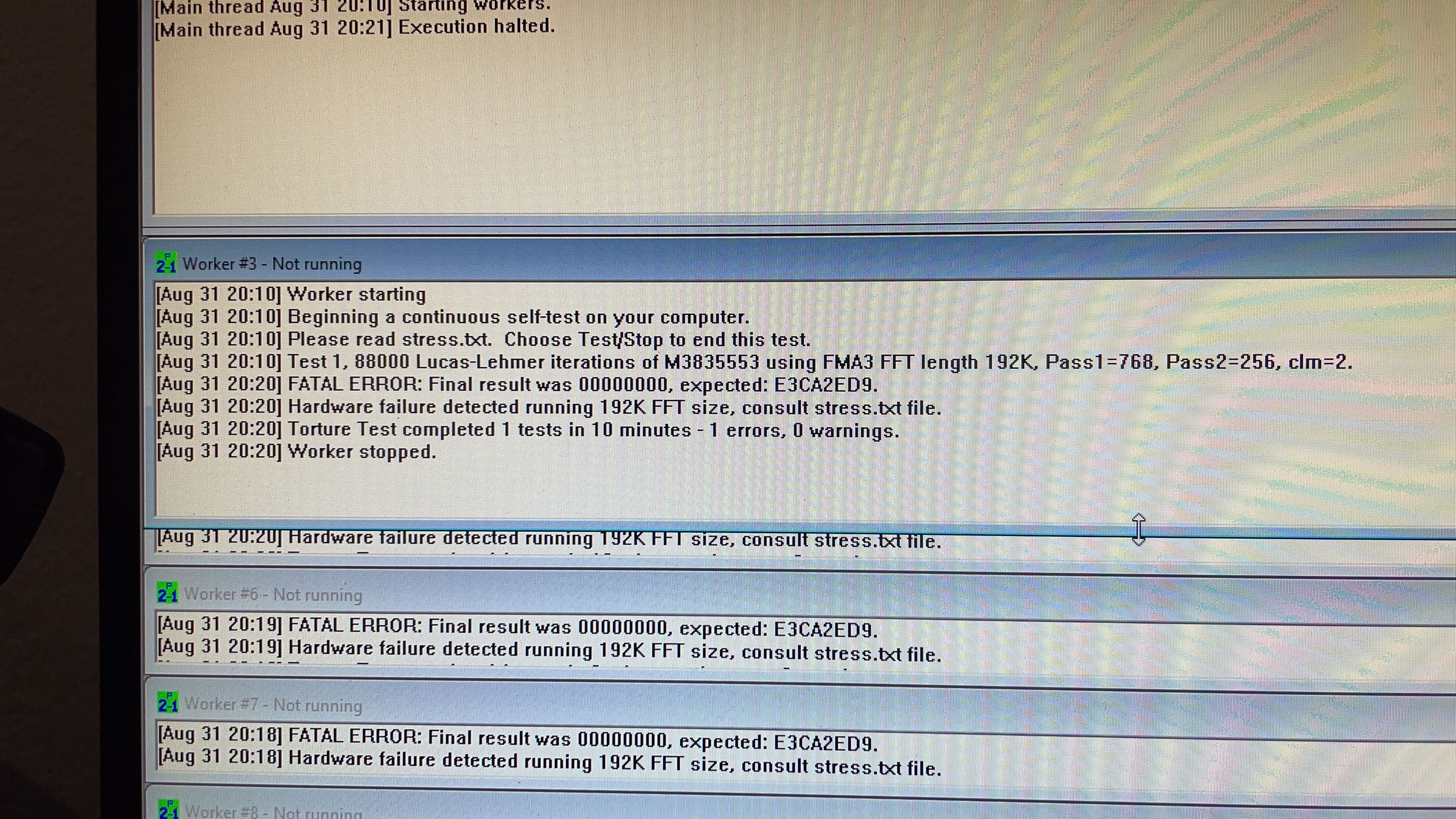

Der Prime95 Torture Test (Blend Modus) führt nach ca. 10min zum Abbruch, wenn alle vier RAM-Riegel verbaut sind (Fatal-Error: Final result was 00000000, expected: E3CA2ED >>> variiert). Wenn nur einer verbaut ist, sind es ca. 20min. Ich habe alle vier Riegel einzeln mit Prime95 getestet und der Abbruch tritt bei allen vier Riegeln auf. Es wäre jedoch ein sehr großer Zufall, wenn alle vier RAM-Riegel gleichzeitig defekt wären.
Die Temperatur habe ich mit zwei verschiedenen Tools überwacht und liege unter Volllast (Prime95) bei maximal 70°C (CPU). Windows habe ich 2x neu installiert, BIOS ist aktuell und ich habe alle Tests mit den Standard-Einstellungen, als auch mit geringfügiger Übertaktung, getestet. Machte jedoch keinen Unterschied. Die Treiber sind aktuell.

4x8gb, vollbestückung... mit 4400?
das ist quasi rütteln am watschenbaum.
mit garantie, daß die frucht fällt.
und erwartungsgemäß sind die fehler speichertypisch.
was NED heisst, daß der speicher an sich defekt ist.
aber diese settings sind völlig absurd mit vollbestückung.
geh mit dem speed runter.
lass das xmp, geh manuell auf 3200, teste dich in stufen nach oben.
3200, 3600, 3733... immer nur rauf, wenn das vorige fehlerfrei.

Auf Deinem zweiten Bild ist ein defekter Arbeitsspeicher zu sehen, der sollte ersetzt

Sorry, ich habe es ganz vergessen zu erwähnen: Es ist bereits alles auf auf Stock zurückgesetzt und XMP deaktiviert. Habe auch alle Varianten getestet (mit OC, ohne OC, mit XMP, ohne XMP), aber das Problem besteht weiterhin. Liegt also nicht am OC oder XMP. Ich ergänze es im Eingangspost.
Wie geschrieben, Dein Bild zeigt einen defekten Arbeitsspeicher, der sollt erneuert werden.

Wie bereits geschrieben, habe ich alle vier Riegel bereits ausführlich getestet, das System mit jedem Riegel einzeln getestet und das Problem tritt sogar auf, wenn ich die Riegel meines Schwagers einbaue. Es wäre ein großer Zufall, wenn alle 6 Riegel gleichzeitig defekt sind. Die Fehlermeldung in MemTest86 trat bisher nur einmal auf, danach verliefen alle RAM-Tests ohne Fehler.
dein bild sagt was anderes. dort steht: 4404.
probiere doch bitte malxmp mit ned so absurdem takt.

Ich habe Dutzende Tests gemacht, mit und ohne XMP. Auch XMP mit allen Stufen von 4400 bis 3200 runter. Das war der einzige Test, der einen Fehler gebracht hat.

Im Ordner C:/Windows/Minidump
sind die Informationen zum blue screen.
Die letzten fünf Dumpfiles auf den Desktop kopieren.
Mit rar oder zip verpacken.
Hier im Forum hoch laden.

Ich habe viele Dutzend Tests gemacht. Und bei einem einzigen dieser Tests, mit XMP aktiv, 4400 MHz und 32 GB Vollbestückung, gab es vier Fehler (Screenshot im Startbeitrag). Exakt diesen Test habe ich danach wiederholt, jedoch ohne Fehler. Und auch die zig Tests danach, mit vielen verschiedenen Kombinationen/Konfigurationen, brachten keinen einzigen RAM Fehler mehr.
