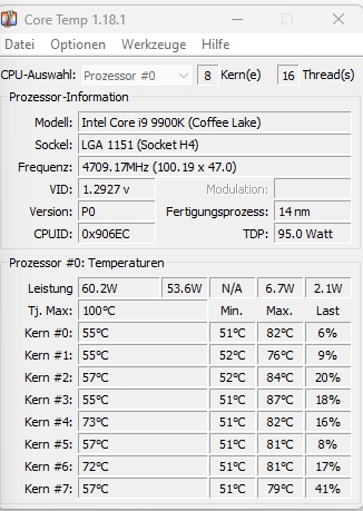

Core Temp sieht selbst nach längerer CPU Belastung immer noch so aus:

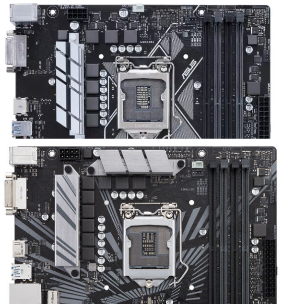

Ich würde auch auf Temperaturprobleme tippen.
Asus hat beim Asus Z370-P offenbar vergessen ein paar VRMs zu kühlen, das ganze wurde offenbar mit dem Asus Z370-P II korrigiert:
Eventuelles OC rausnehmen, Lüfter auf die VRMs halten, Powertarget auf 95W stellen

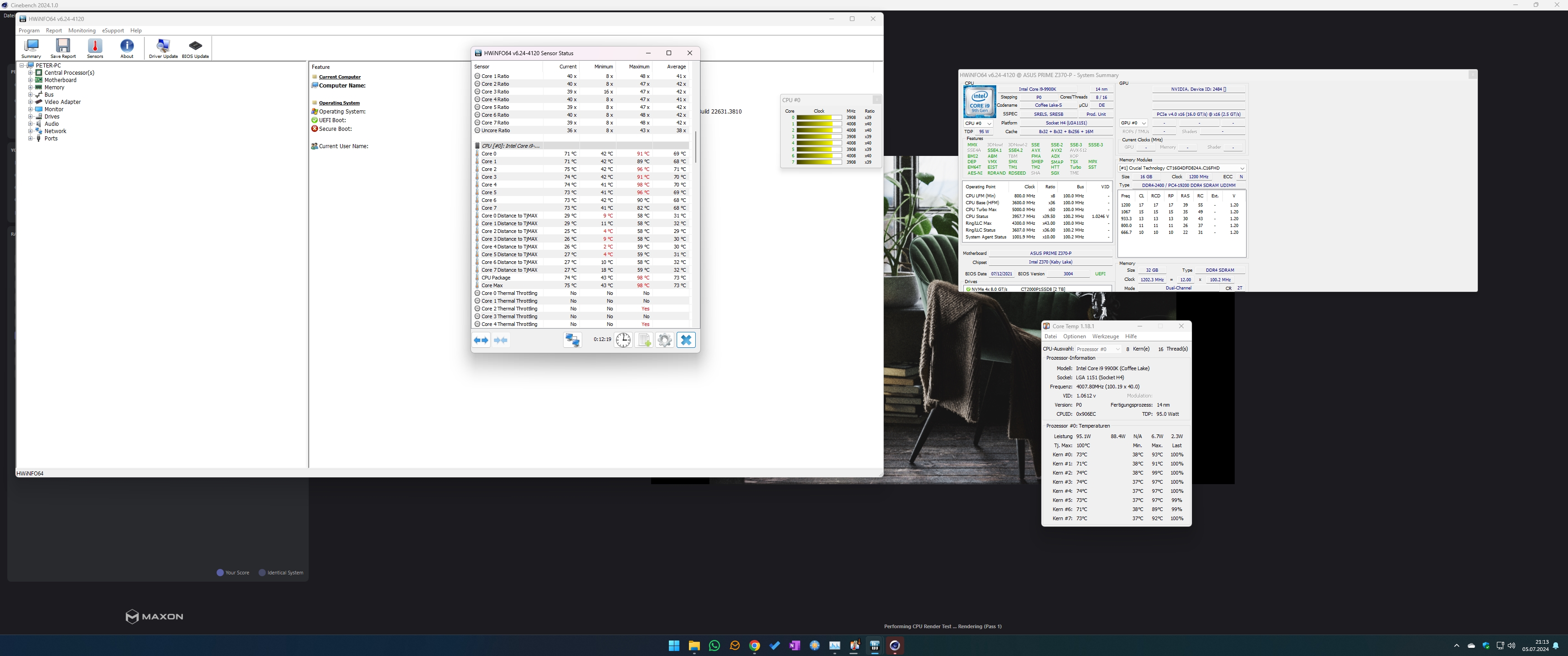

Moin,
mach mal HWinfo64 drauf und lass Cinebench 24 laufen. Schafft er einen oder mehrere Durchläufe ohne das die CPU oder VRMs zu heiß werden?

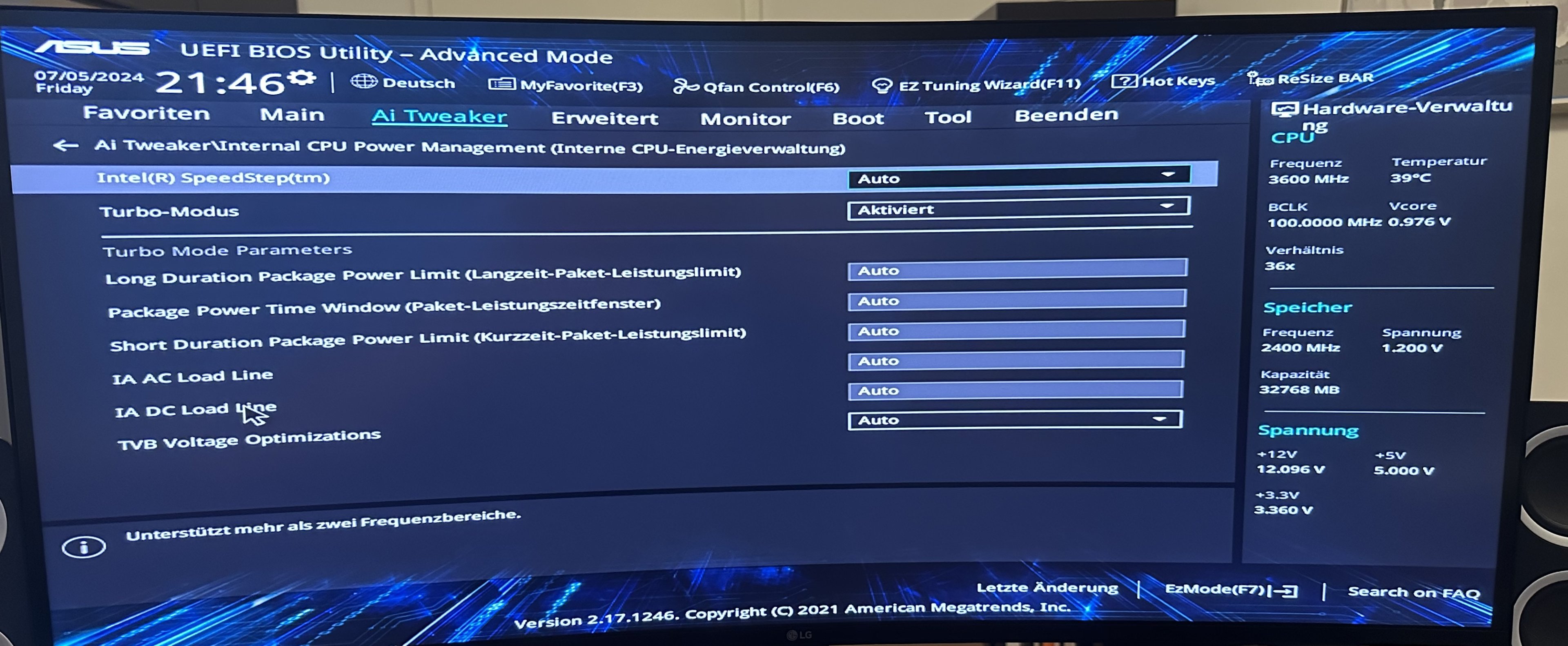

Zunächst einmal möchte ich mich für die rege Beteiligung und die vielen Anregungen bedanken.

Siehe unten beigefügte Screenshots nach dem Cinebench Durchlauf.
Zudem lief der PC jetzt über den ganzen Tag stabil obwohl in Lightroom ca. 12 Stunden die Gesichtserkennung lief.
Im Anschluss habe ich eben mehrere Cinebench GPU und CPU Benchmarks durchlaufen lassen, während Lightroom parallel die Datenbank neu gerendert hat und das System lief dabei stabil.

AMD-Flo schrieb:
Und das die nächste, bzw. welche Powerlimits PL1/PL2 sind gesetzt? Vermutlich ist das Netzteil einfach überlastet.
Ich würde mal testweise PL1 und PL2 auf 95W setzen.
Ich habe im BIOS in der Richtung nichts angepasst, daher bin ich mir nicht ganz sicher welche Option Du meinst.
Wenn es die ist die ich denke, dann steht diese auf "Auto" siehe Foto:

metallica2006 schrieb:
Moin,
Ja schafft er, siehe Screenshots unten. Auch mehrere ohne Absturz.

Hier die Screenshots aus dem Cinebench Durchlauf, und nochmal danke für die Hilfe.
