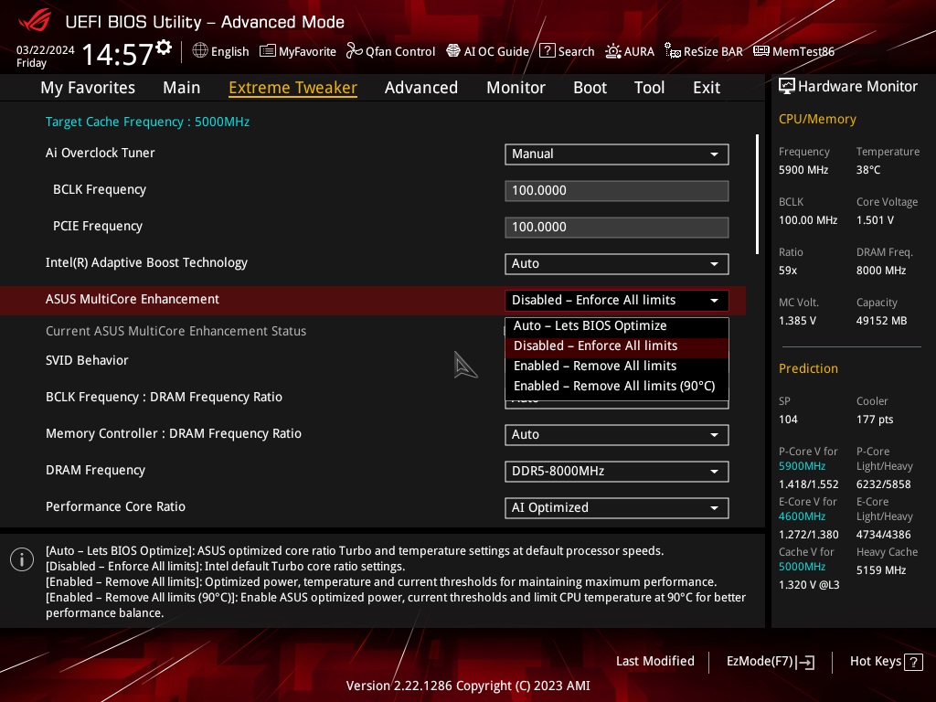

Setz mal Asus Multi Core Enhancement auf disabled
bsp..
elknipso schrieb:
Ich habe im BIOS in der Richtung nichts angepasst, daher bin ich mir nicht ganz sicher welche Option Du meinst.
Wenn es die ist die ich denke, dann steht diese auf "Auto" siehe Foto:
Genau, hier kannst du die Long (PL1) und Short Duration Package Power (PL2) testweise auf 95W (TDP vom i9-9900K) stellen.

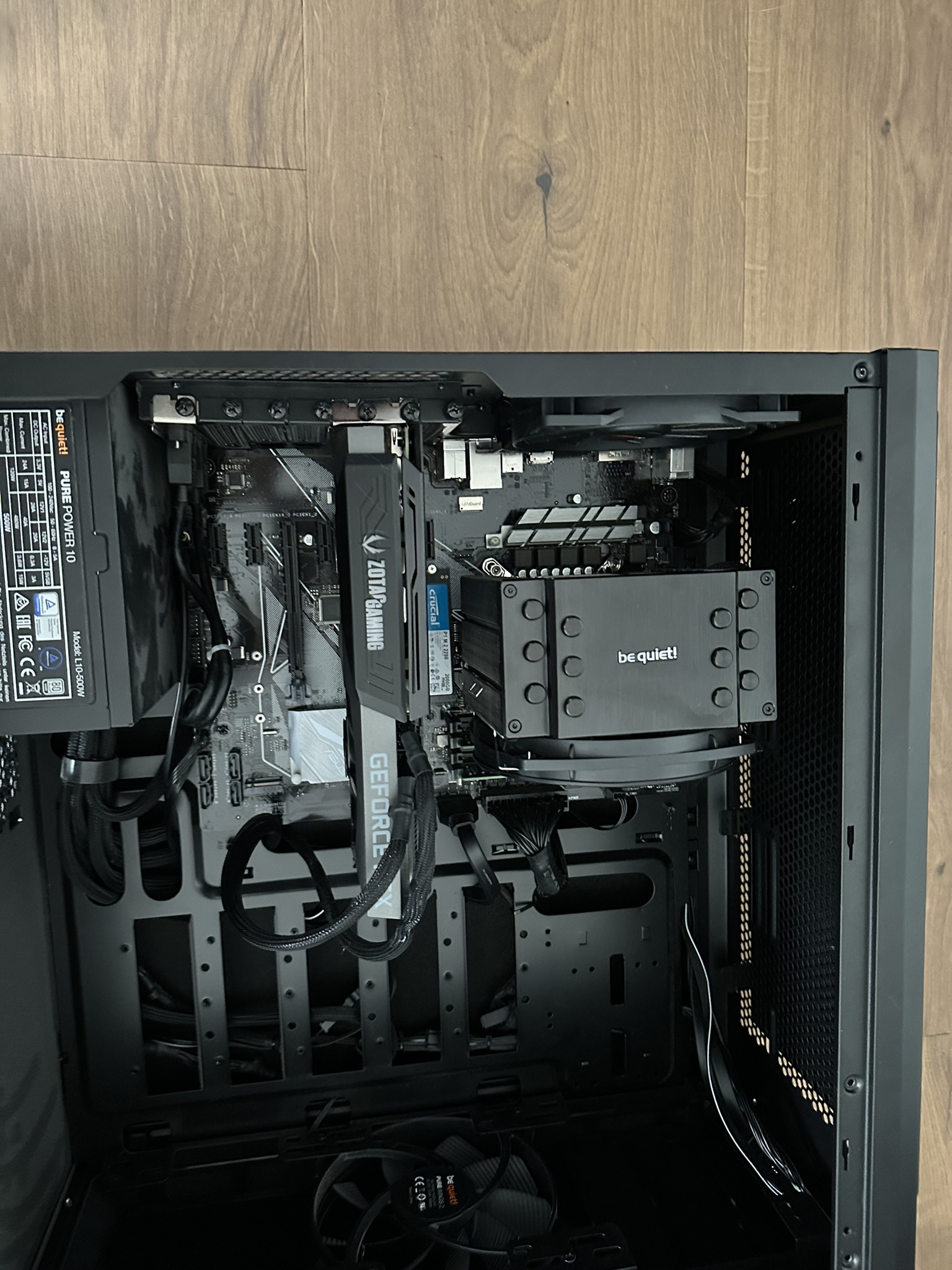

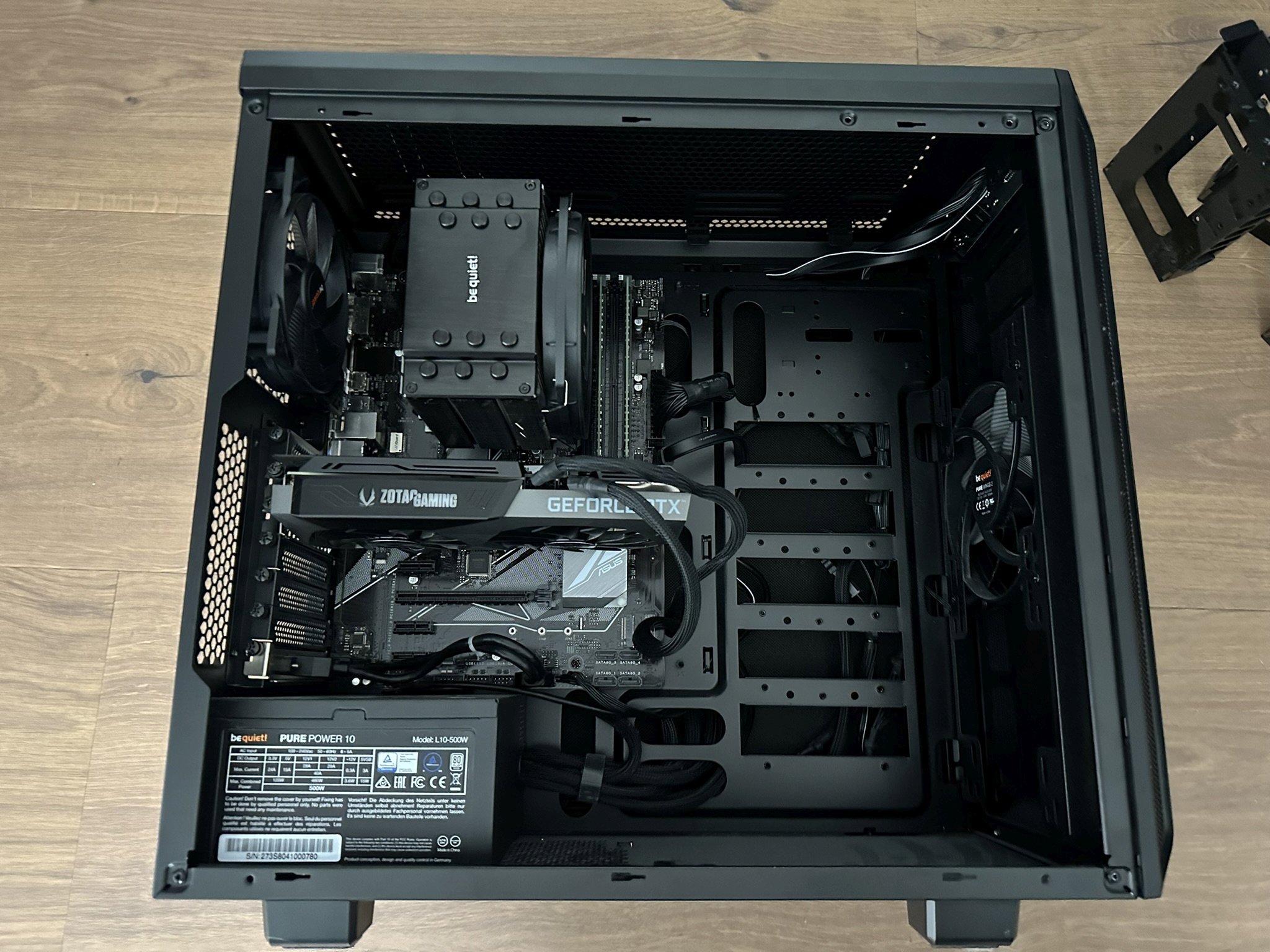

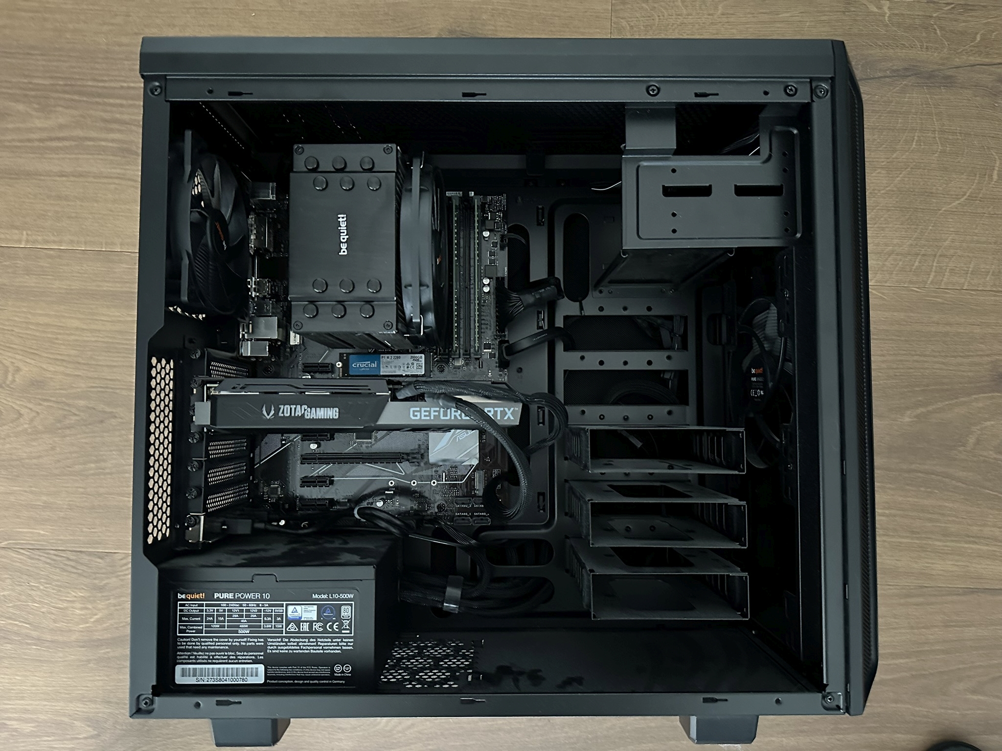

So sah es vorher aus:
Und so sieht es jetzt aus:
Habe definitiv auch noch die alte Version des Mainboards und nicht die V2 mit dem verbesserten Kühler:
Reaktionen: AMD-Flo
Jetzt fehlen nur noch die zusätzlichen Gehäuselüfter. Der geöffnete Deckel sollte die Situation jetzt schon etwas verbessern, da die aufsteigrnde Warmluft entweichen kann.
Auf dem Bild sind man gut, wie der Luftstrom durch den dicken CPU Kühler gedrückt wird, die VRMs aber kaum etwas direkt abbekommen.
Das ganze ist natürlich nur eine mögliche Ursache, aber ein guter Airflow schadet nichts. In der Regel läuft damit auch die GPU besser (schneller und/oder leiser).

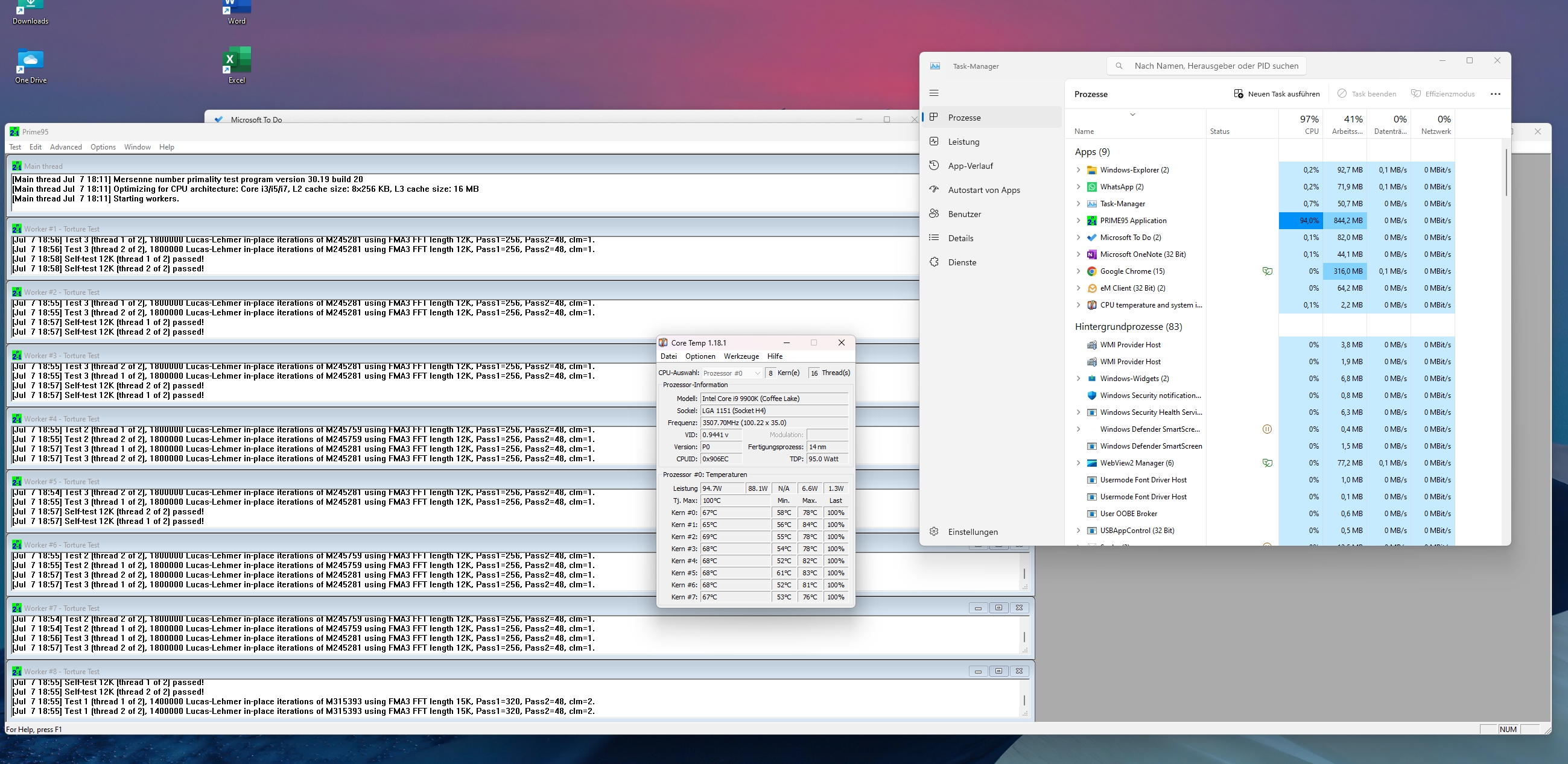

Habe mal noch diverse Tests durchgeführt und ich denke das Problem ist jetzt schon behoben, selbst ohne das neue Netzteil, das laut Tracking wohl eher Ende nächster Woche den Weg zu mir finden wird - oder nie.
Der PC lief absolut stabil und selbst unter Last ist die Grafikkarte nun erheblich (!) leiser als dies vorher der Fall war.
Die Temperaturen sind ebenfalls top, hier mal ein paar Werte:
Prime95 nach über einer Stunde:

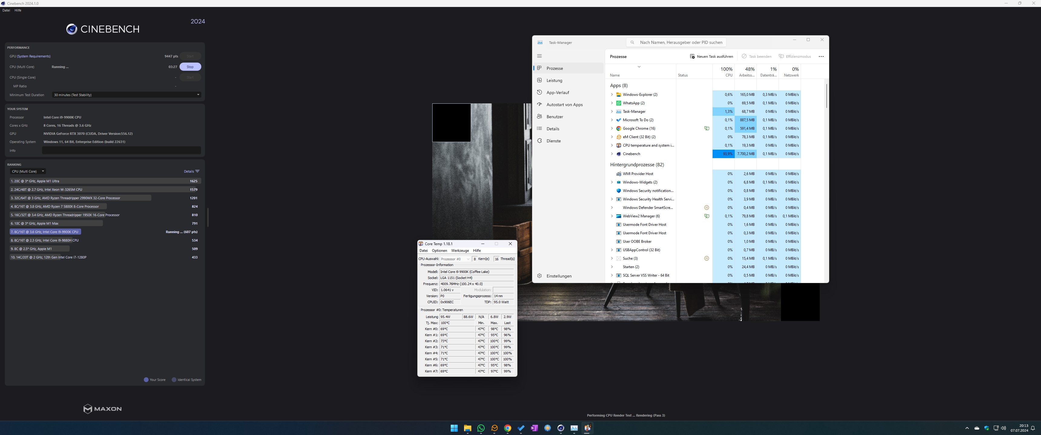

Cinebench nach einer halben Stunde:
