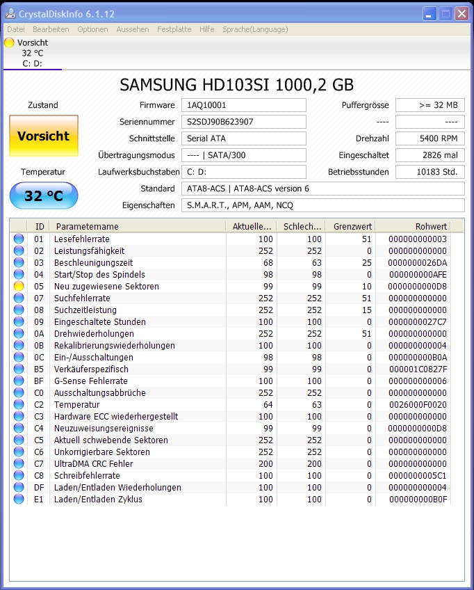

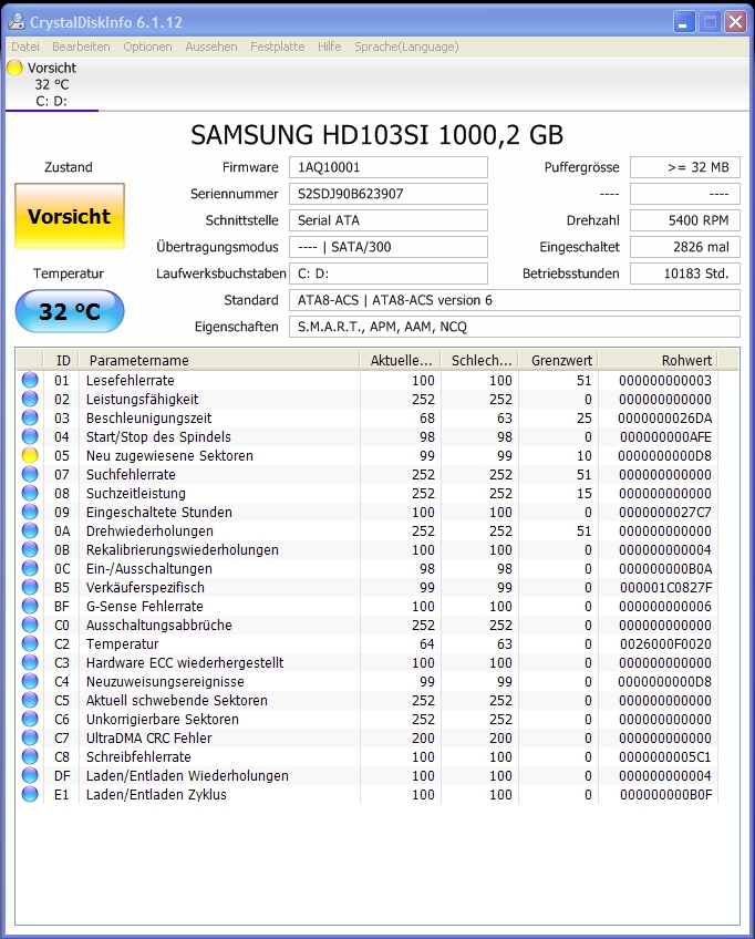

Die Screenshots...
Wie man sieht könnte es auch an der Festplatte liegen.
Ich habe die Platte ausgebaut. Die Temperatur ist jetzt um vier Grad auf 28 gesunken. Die Vorsichtswarnung ist allerdings weiterhin da.
Mfg Mayer1978.
Vielleicht ist die Platte auch schon an ihr Lebensende gekommen. Brauche neue Hardware. Kommt Montag nächste Woche.
Danke für eure Antworten. Es ist eben an der Festplatte gelegen. Sie war seit 2.5 Jahren täglich 8-12 Stunden im Einsatz. Ich hatte noch den ausrangierten PC eines bekannten in meiner Wohnung stehen den er mir vor einem Jahr zum ausschlachten gegeben hat. Da war noch eine funktionierende Festplatte mit einem passwortlosen Windows 7 drin. Habe ich an meinen PC angeschlossen bis mein neuer PC kommt (ca. 2 Wochen). Die Daten meiner alten Platte habe ich schnell auf eine externe Festplatte mit 500 GB überspielt und von dort dann auf die "neue-alte" mit Win7.
Besonders die Tipps zu den Festplattentools waren für mich Ultra-Wichtig. Ich habe auch meine beiden aktuellen Platten damit auch überprüft. Zustand: Gut.
Die Teil-Kaputte Platte hatte 10.200 Betriebsstunden auf dem Buckel. Die Win 7 Platte ist aus dem Jahr 2009 von Seagate und hat "nur" 400 GB. Sie ist optisch mit meiner kaputten Samsung Platte ident. Mein Freund hat sie 607 mal eingeschaltet und sie "nur" 1.697 Betriebsstunden genutzt. Sie wird mir also sicher die nächsten 2-3 Wochen noch gute Dienste leisten!
