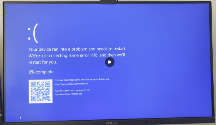

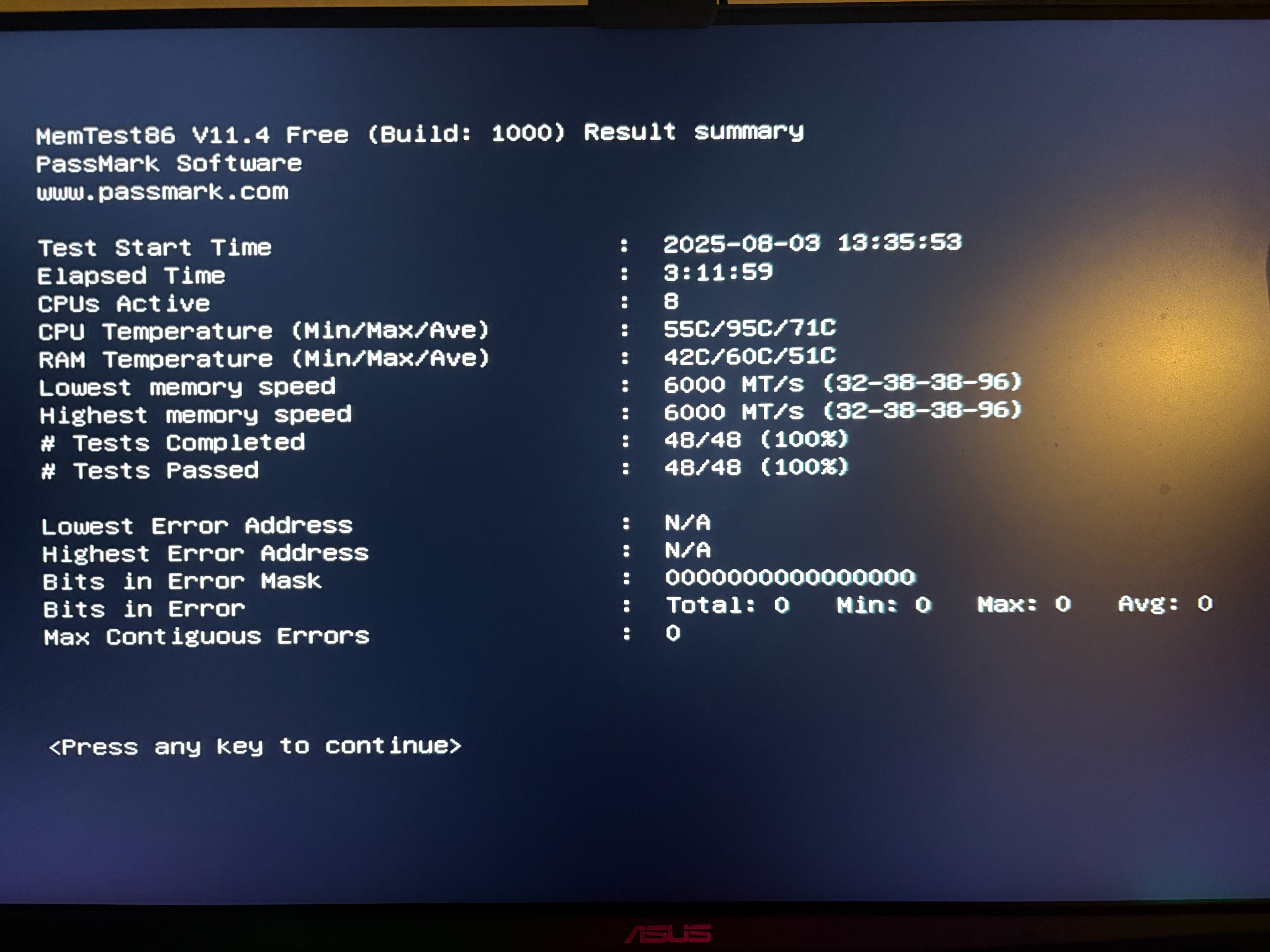

Moin. Seit rund zwei Wochen habe ich das Problem, dass mein PC immer wieder abstürzt. Wenn ich nichts am Rechenr tue, passiert auch nichts. Aber sobald ich dann eine Anwendung wie Chrome oder Premiere Pro oder den Papierkorb öffne, hängt sich der Explorer rund 10 Sekunden auf, es folgt ein 1-sekündiger Bluescreen mit dem Fehlercode "Critical Process Died" und anschließend startet der PC neu. Sobald er hochgefahren ist, darf ich die ersten 5 Minuten nichts am Rechner unternehmen, ansonsten hängt er sich wieder auf, es folgen Bluescreen und Neustart. Zunächst tiptte ich selbst auf einen Fehler des Netzteils, weshalb ich es samt aller Kabel austauschte. Nach dem Austausch startete der PC gar nicht mehr, bis ich meine ehemalige HDD (Seagate BarraCuda 2TB) entfernte, seither startet er wieder. Doch das Problem von zuvor mit den regelmäßigen Abstürzen besteht weiterhin.
Gaming mit hoher Auflösung und Auslastung klappt immer, schließe deshalb einen Defekt der Grafikkarte aus.
3. Welche Schritte habe ich bereits unternommen:
  • Alle Kabel am Rechner aus- und wieder eingesteckt
  • CMOS Reset
  • UEFI geupdated
  • Treiber geupdated
  • Windows 11 via USB neu aufgesetzt und dabei die NVMe vollstänig formatiert
  • MemTest unauffällig
  • CrystalDiskInfo zeigt keine Fehler
  • Prime95 unauffällig
  • via Administrator per CMD nach sfc /scannow gesucht, jedoch keine Fehler
Dies ist bereits das 3. Forum, in dem ich nach Hilfe suche :) vorab Danke an alle!

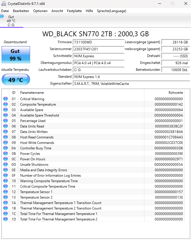

kannst du von crystaldiskinfo screenshots anhängen?

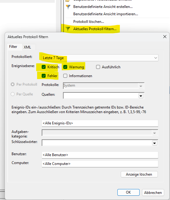

Einmal bitte die Ereignissanzeige und den Zuverlässigkeitsüberwachung mit dem Fehler.

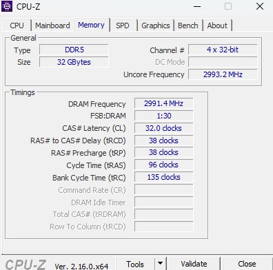

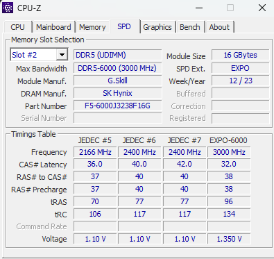

Moin,

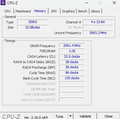

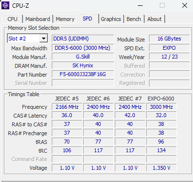

wieviel Ram Riegel sind verbaut ? 2 oder 4 ?
Läuft der DDR5-6000 Ram mit XMP. Expo ?
Falls ja mal auf DDR5-5200 runtertakten und schauen obs stabil läuft.

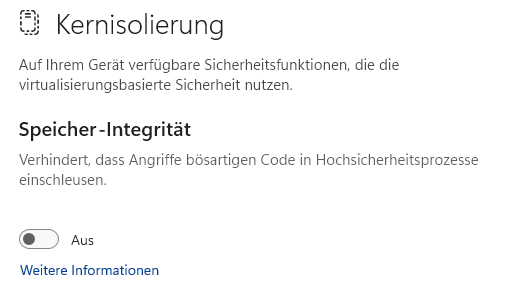

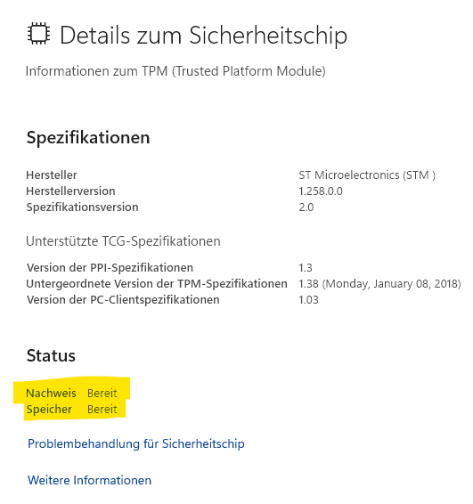

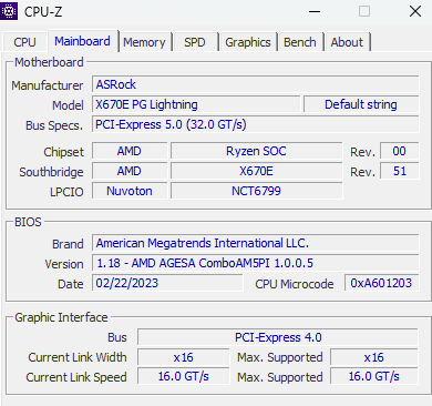

Simanova schrieb:
1) Schalte mal bitte die Kernisolierung in Windows ab.
2) Funktioniert dein TPM Chip?

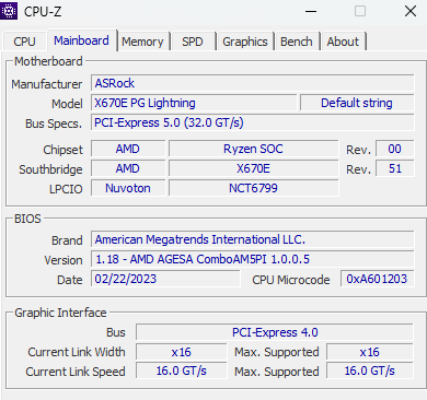

3) Gibt es Fehlermeldungen in der Ereignisanzeige? (Protokoll System, und Anwendung), vorallem im Zeitraum des Absturzes und beim Hochfahren des Systems.
4) Welche BIOS Version wird verwendet? (z.b CPU-Z zum auslesen nutzen)
1. Abgeschaltet
2. Steht beides auf "Bereit"
3. Der einzige Fehler, der neben dem KernelPower 41 durch den Absturz auftritt, ist eine Sekunde zuvor folgender: "Der Treiber hat einen Controllerfehler auf \Device\RaidPort2 gefunden." Ereignis-ID 11
4. Bios siehe Anhang

Moin,
lade mal bitte CPU-z runter und mach je einen Screen vom Reiter Mainboard, SPD und Memory.
Ging mir nur ums genaue MB und Bios Version.
Daher.
