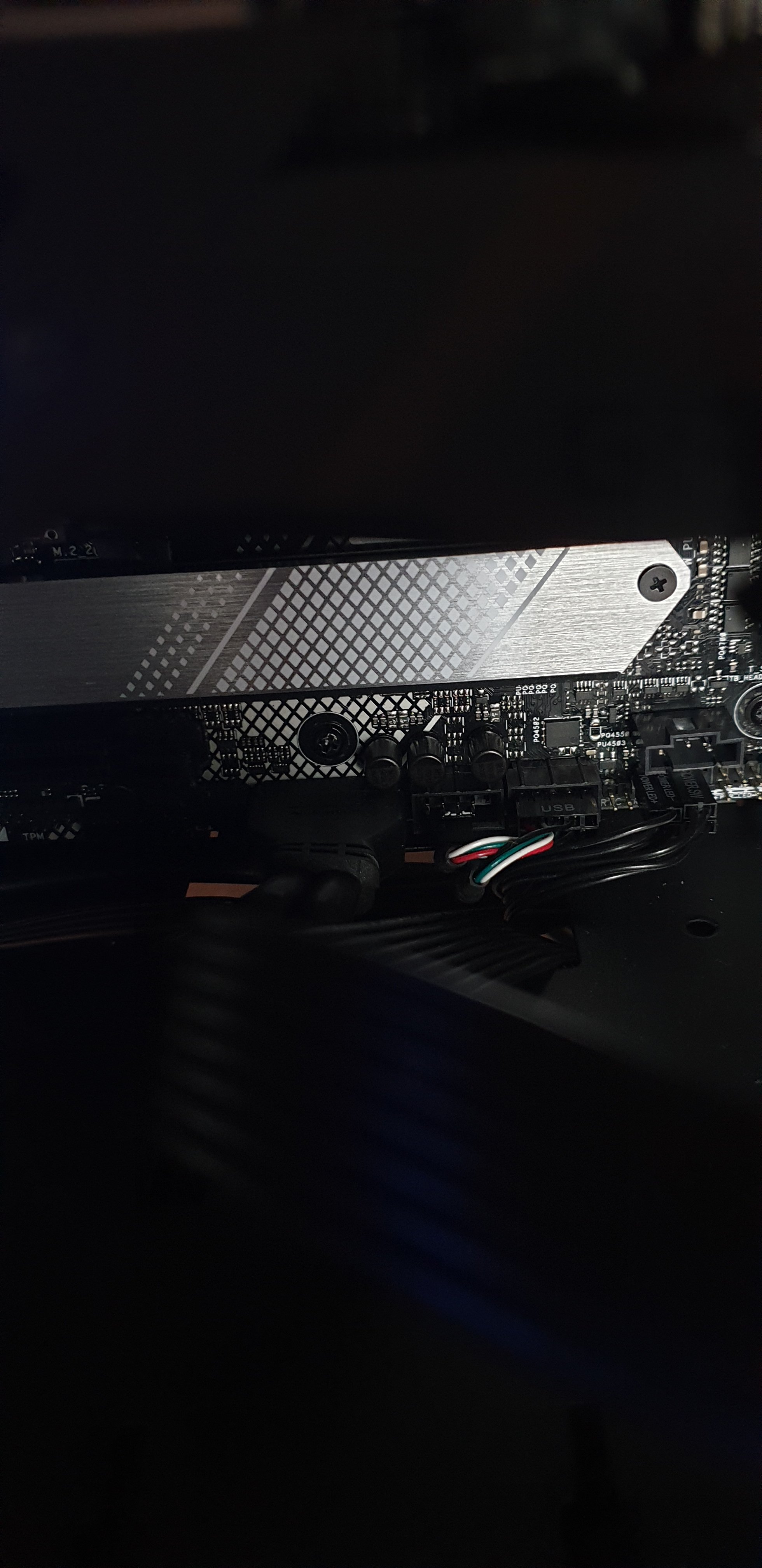

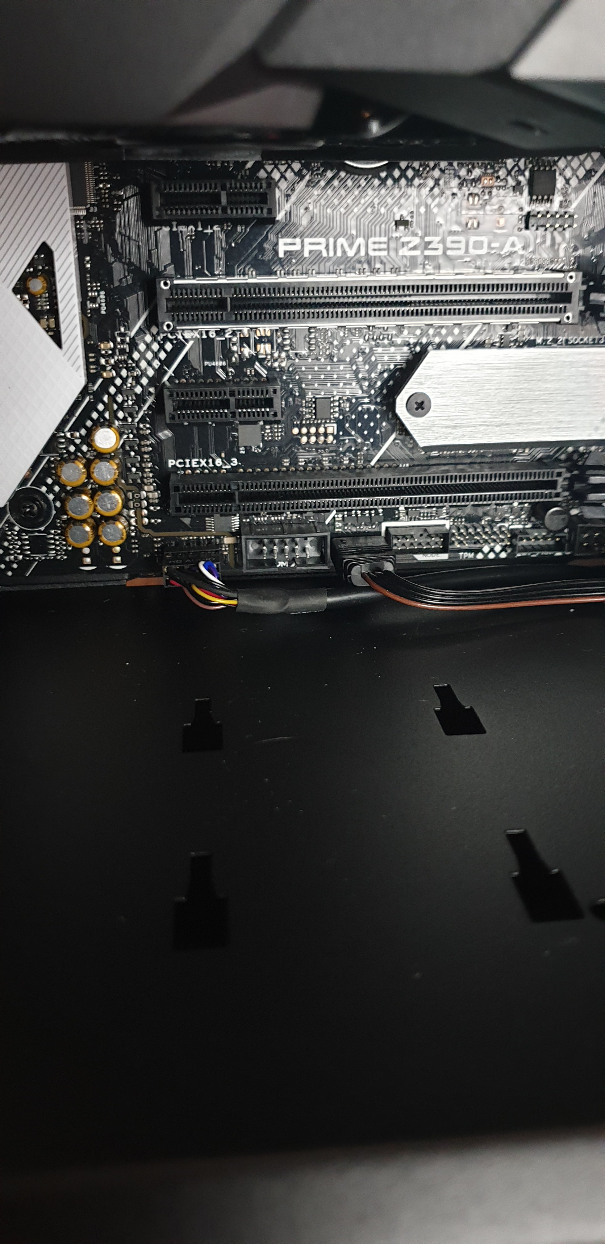

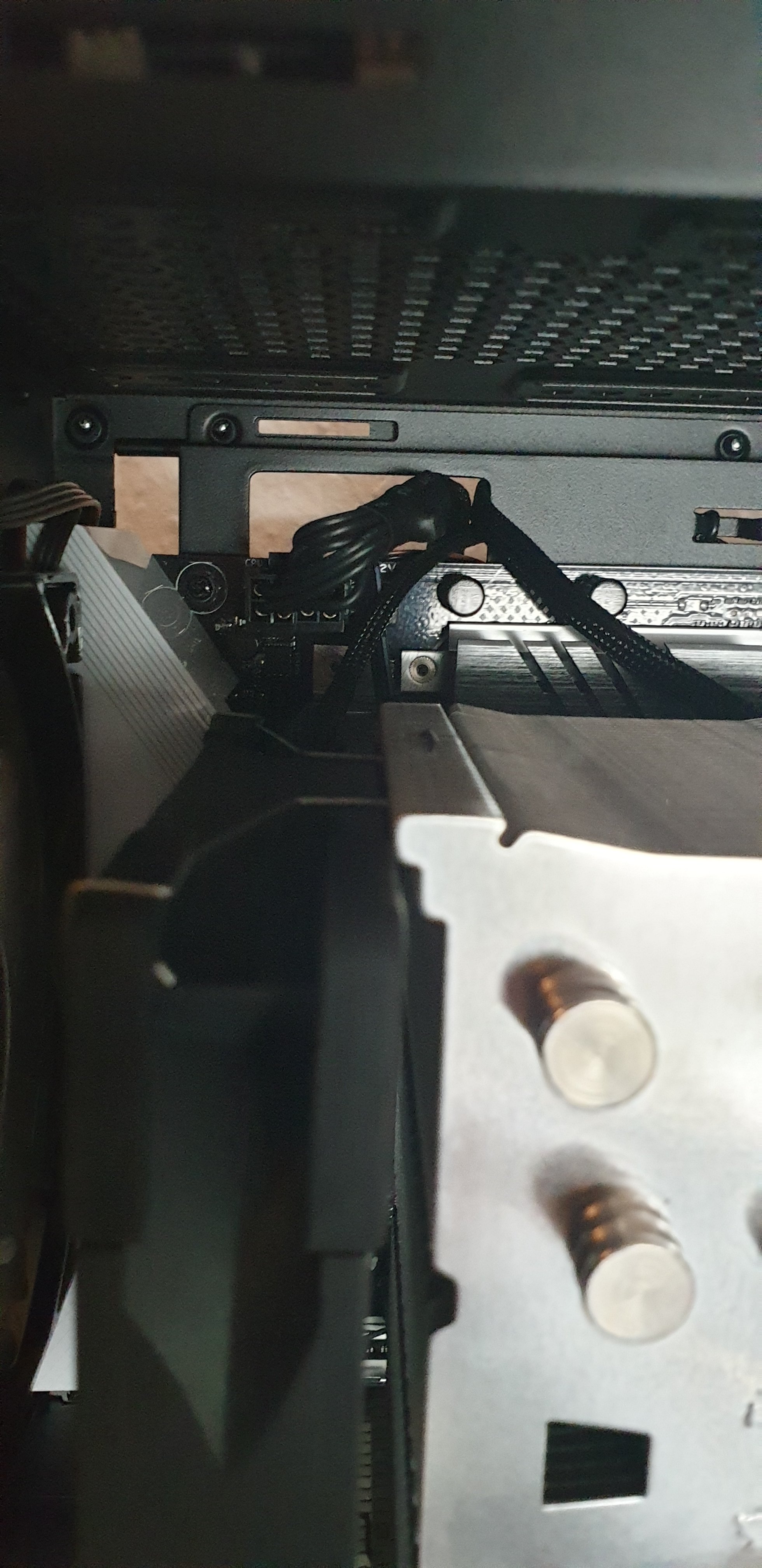

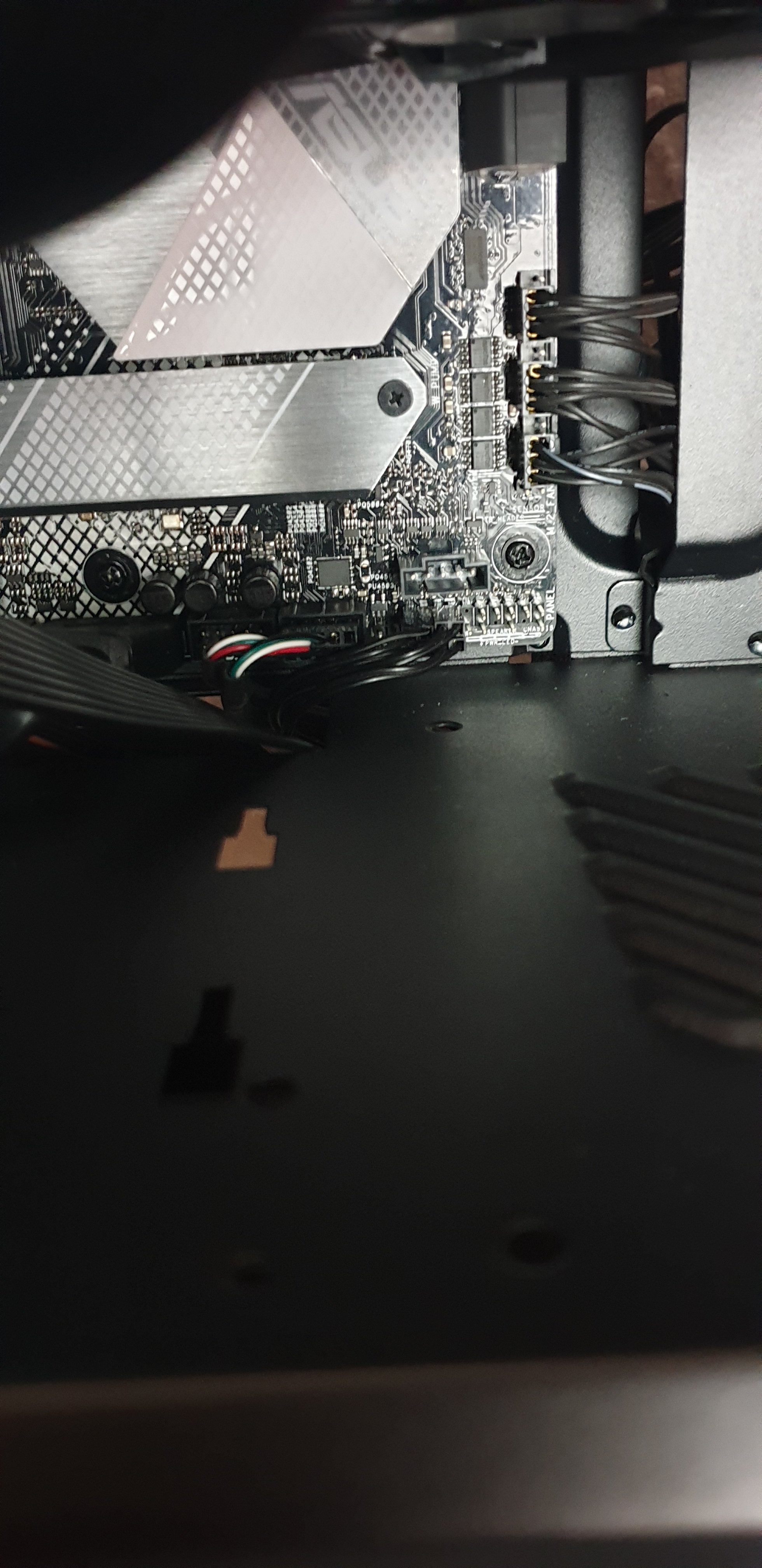

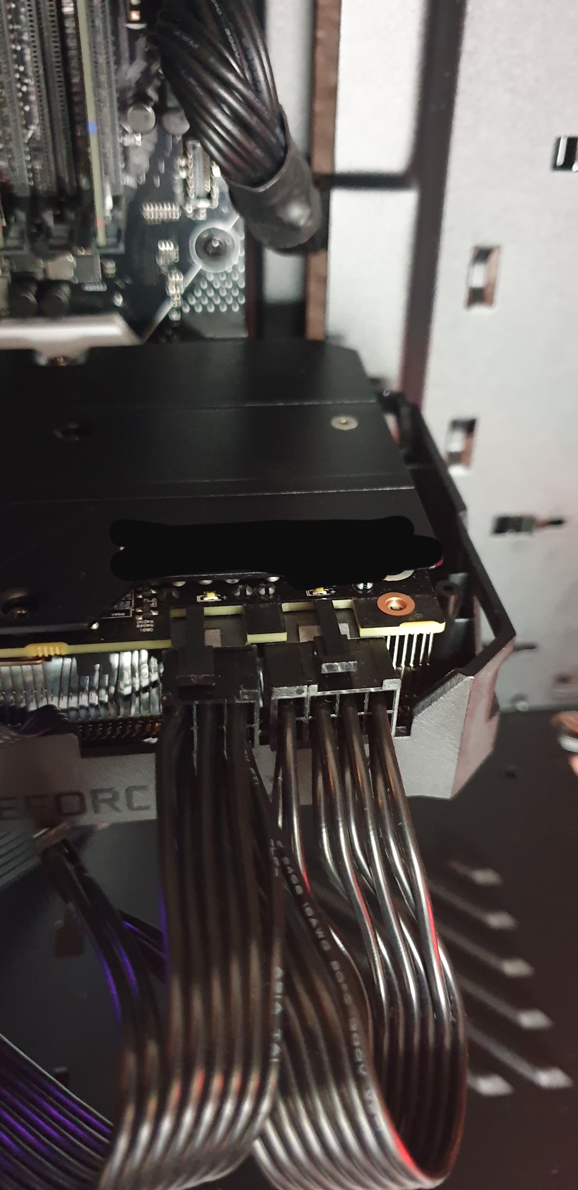

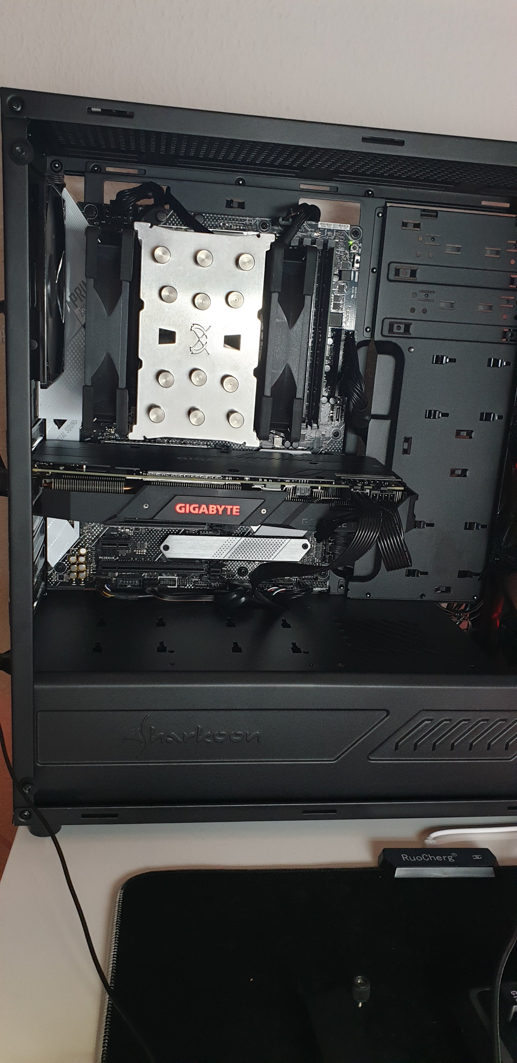

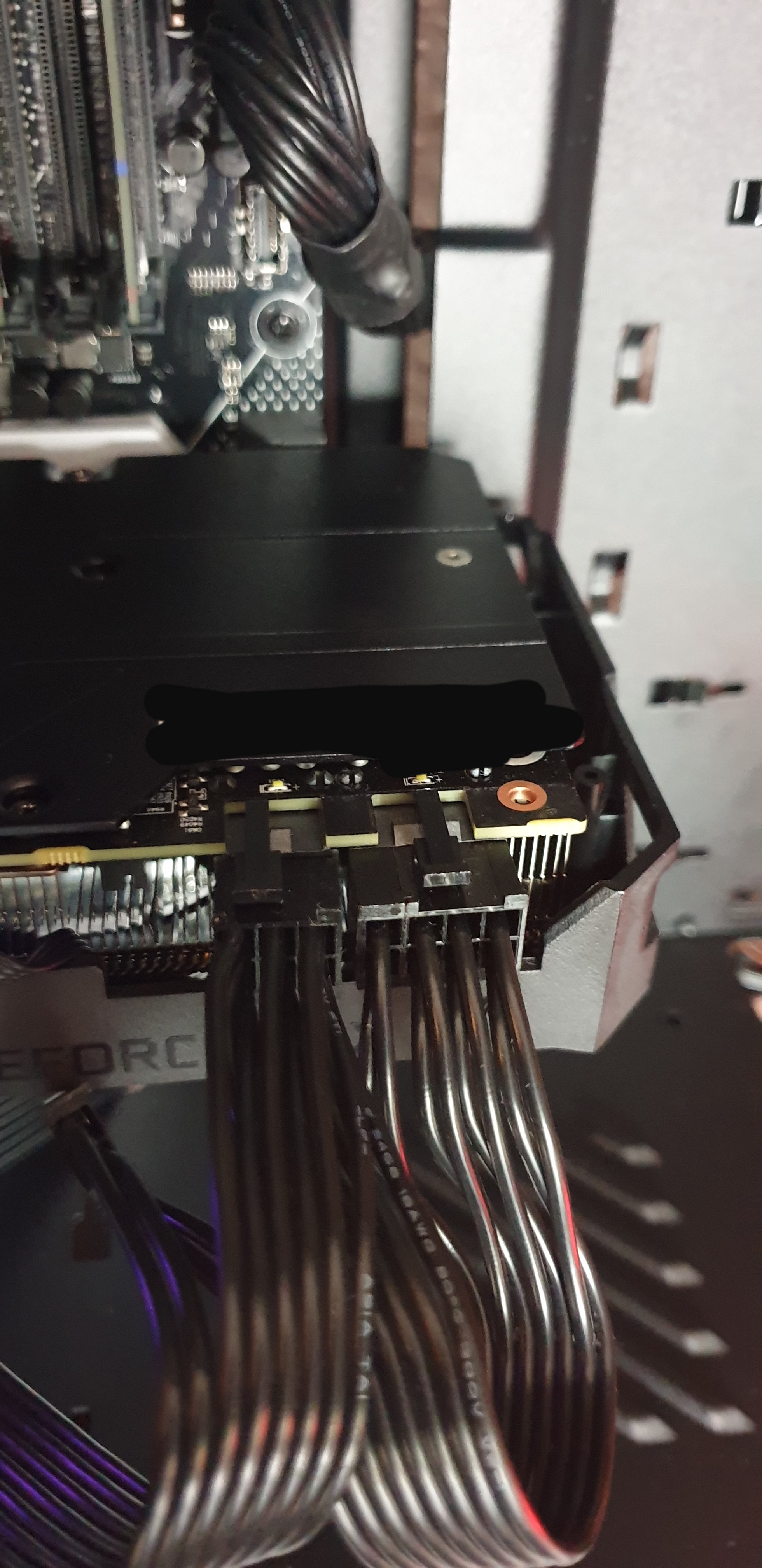

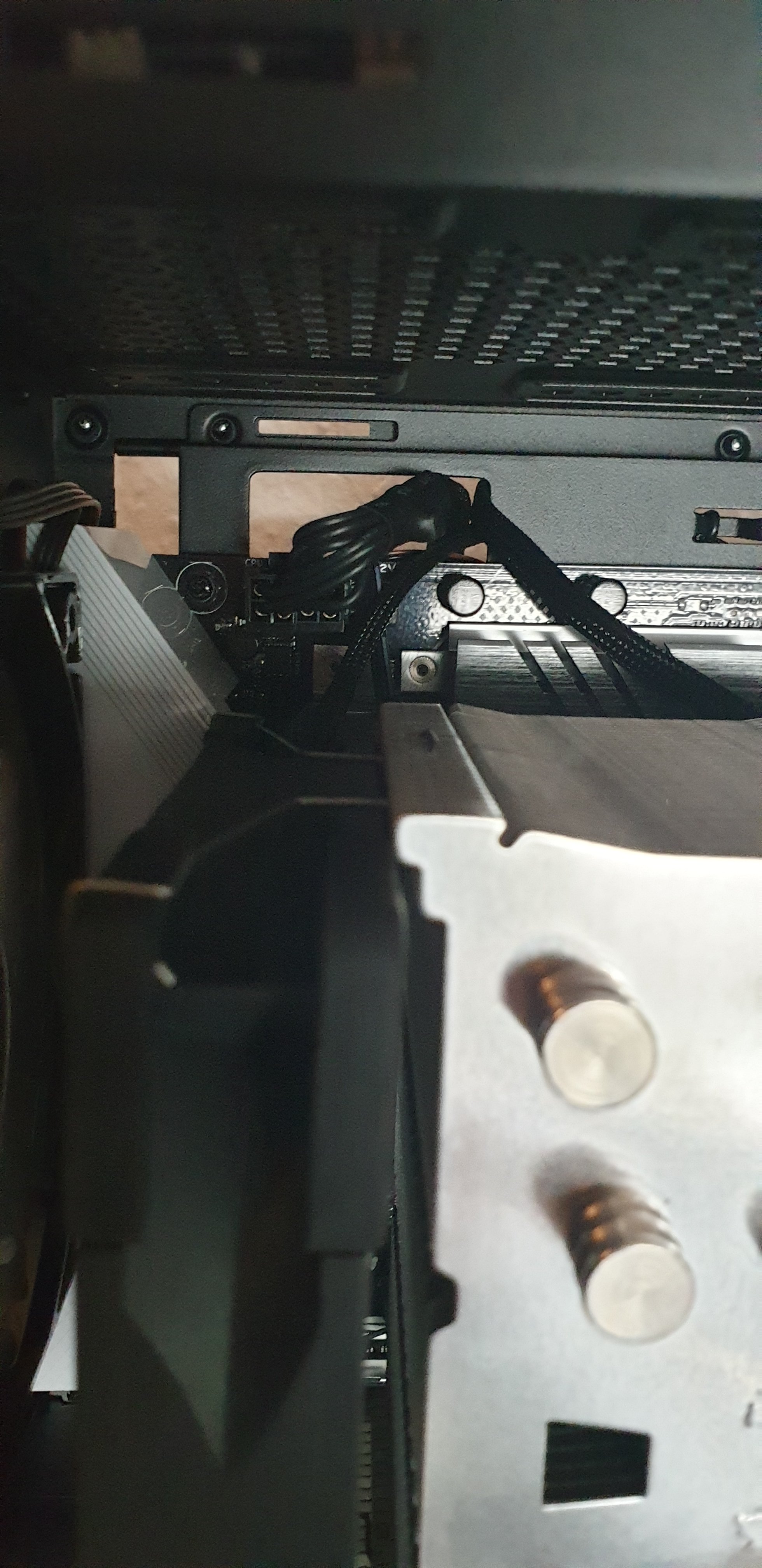

Grüßt euch,
habe heute mein neues Case bekommen, die Komponenten aus dem alten Case entsprechend in das neue umgebaut.

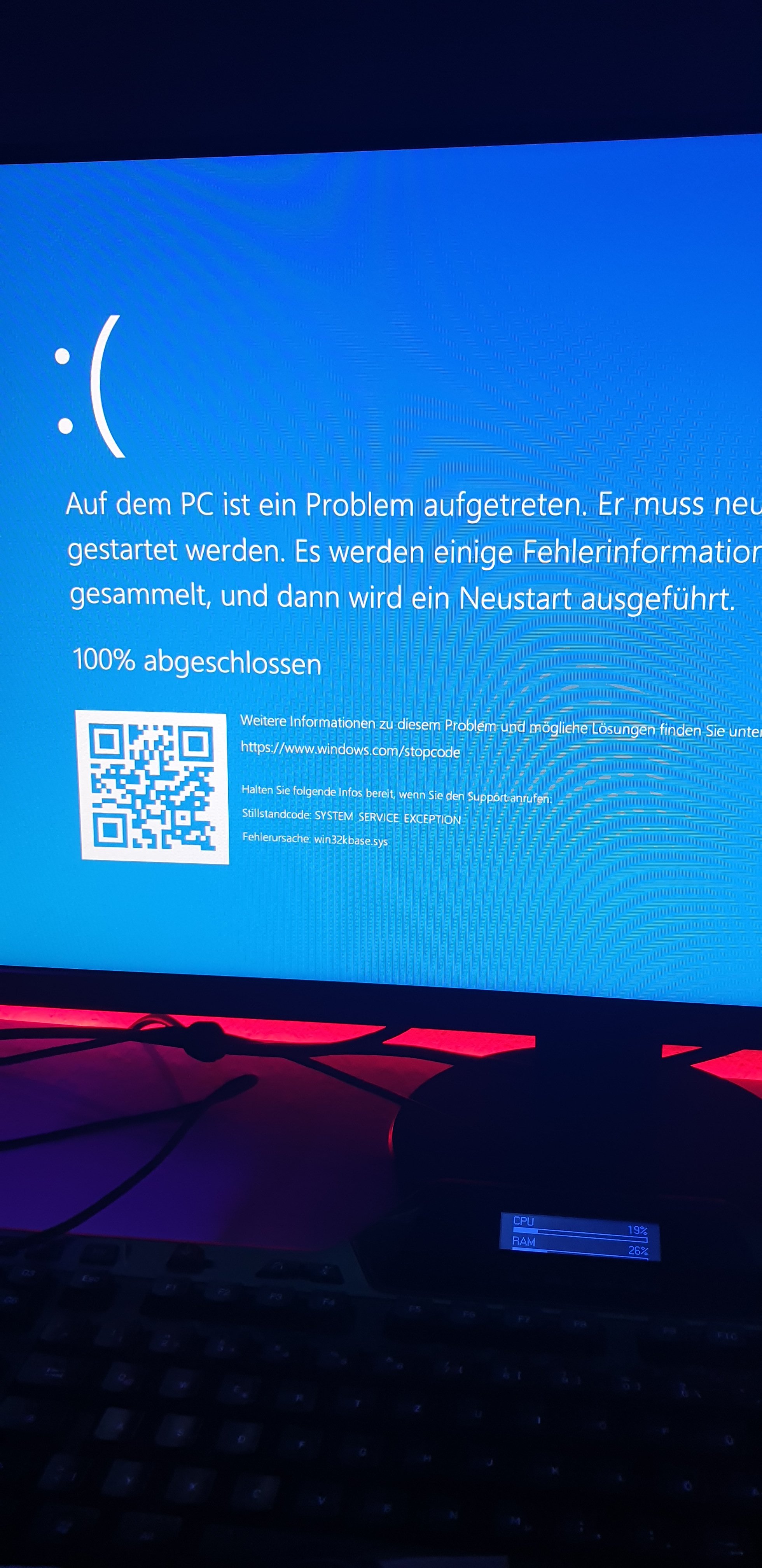

Es lief für einige Stunden einwandfrei, habe ein paar Runden gezockt, wollte dann auf Youtube und zack, Windows fehler...

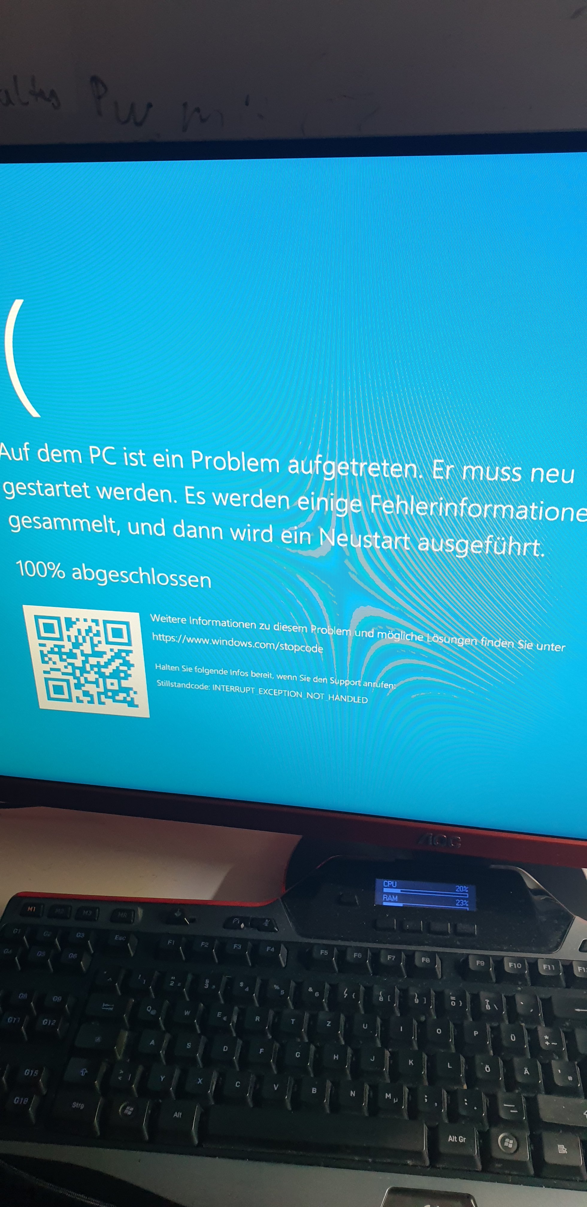

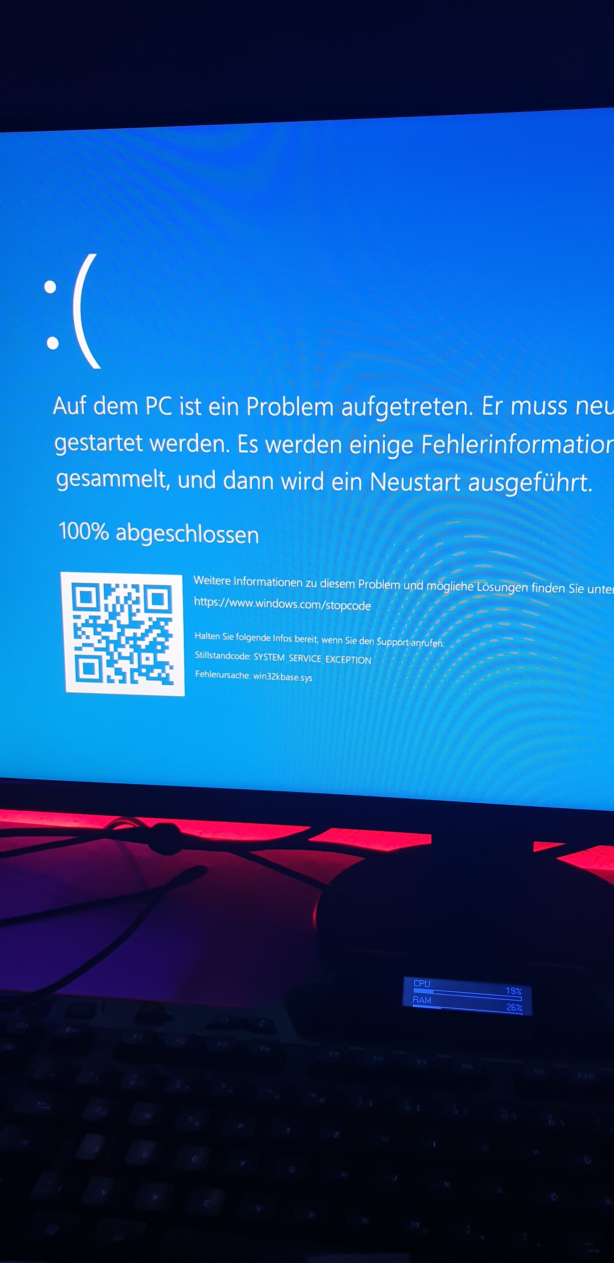

Zunächst war es der Fehler hier: win32kbase.sys

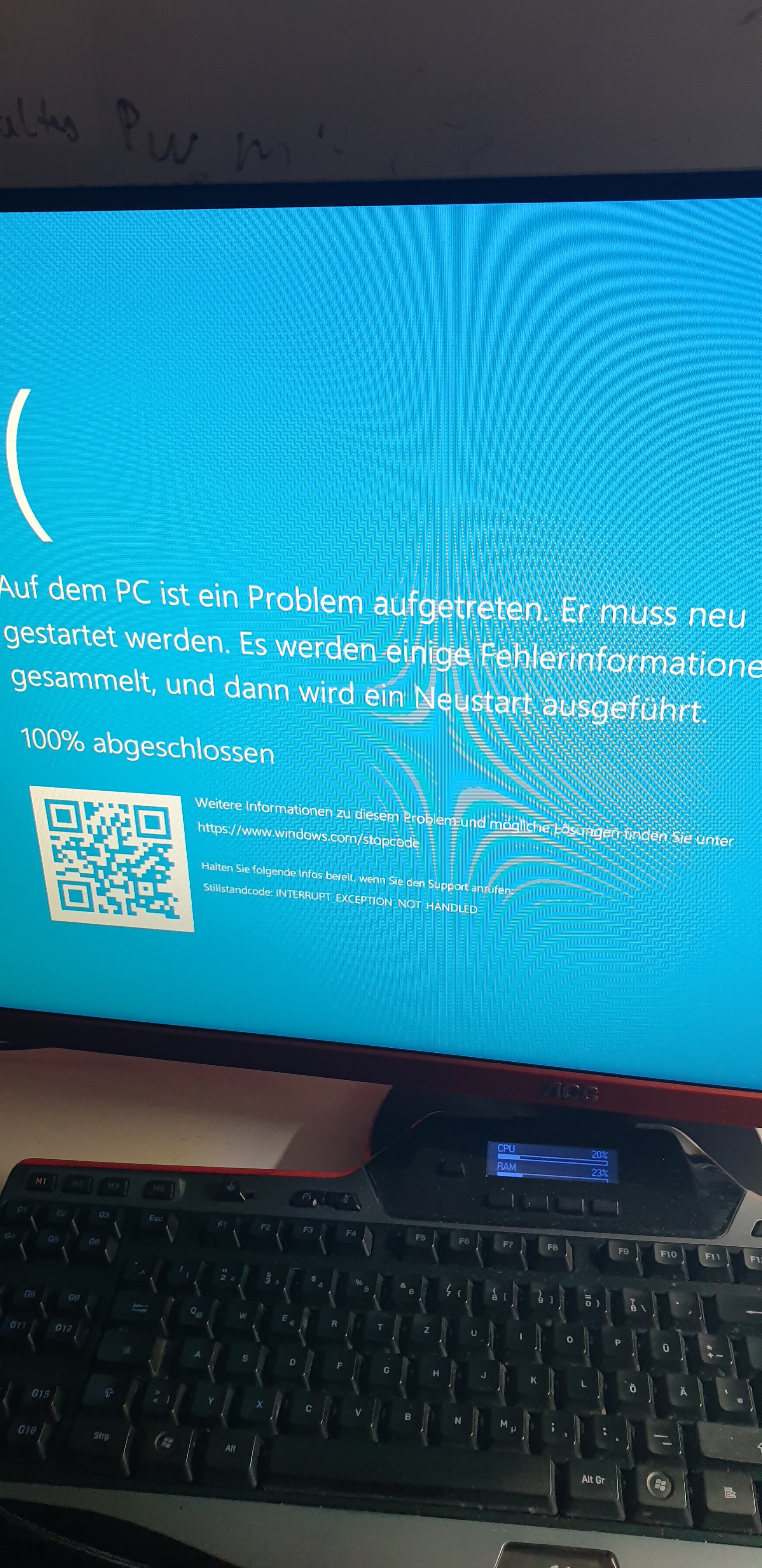

Dann nach einigen Neustartversuchen kam ich wieder auf mein Desktop und zack, wieder Fehlermeldung von Windows. Dieses Mal: IRQL NOT LESS OR EQUAL.
Noch mal neu gestartet, dann nächster Fehler: INTERRUPT_EXCEPTION_NOT_HANDLED

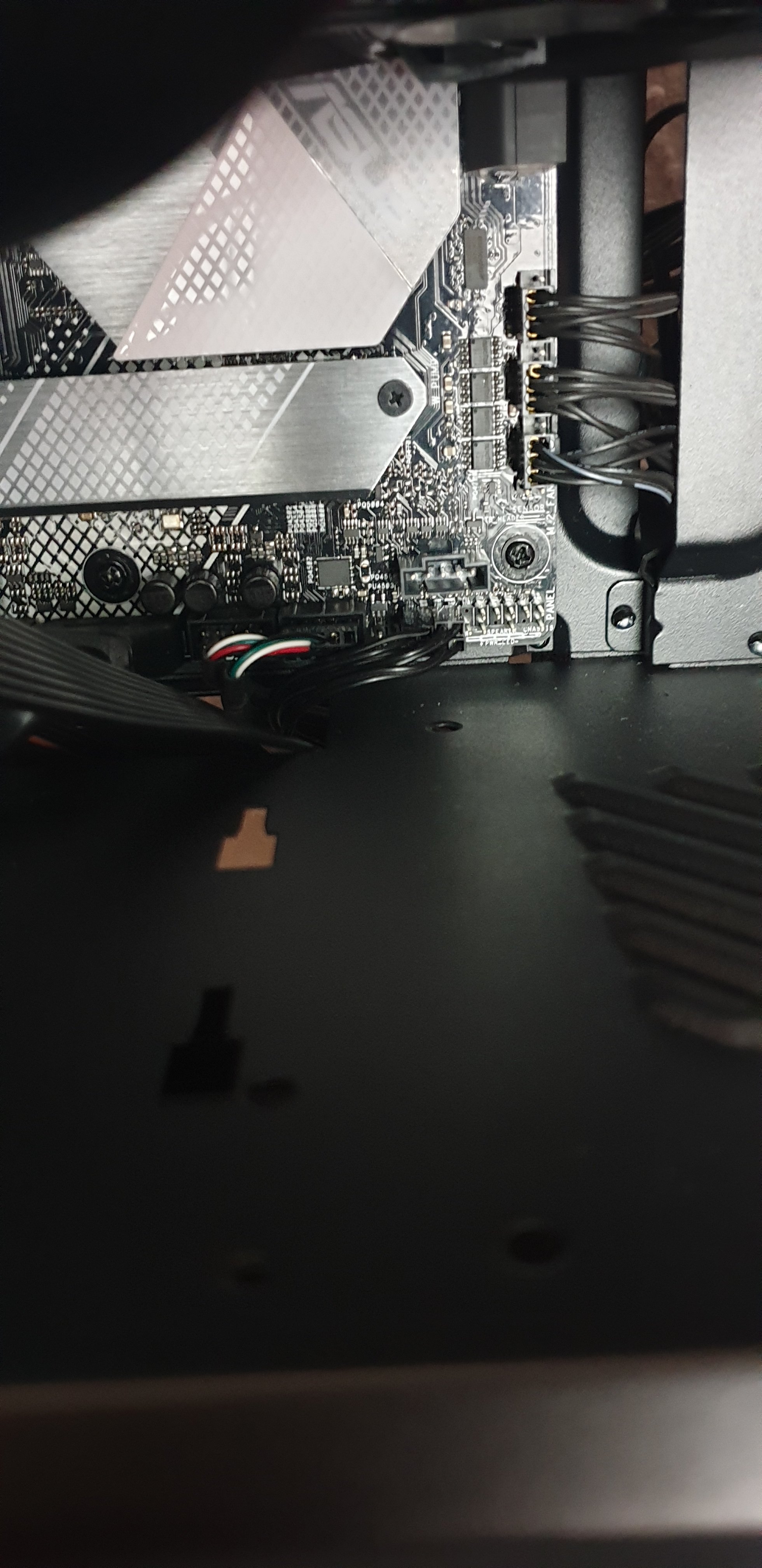

Kleiner Nachtrag: vor einigen Tagen leuchtete die VGA Lampe meines Mainboards. Nach einem PC Neustart war der Fehler dann weg.
Bitte um Hilfe, bin gerade hilflos. Die Hinweise zu den Fehlercodes bringen mich nicht weiter.
Pc ist übrigens nicht übertaktet.
BIOS ist nicht aktuell, davor lief es ja auch. In diesem Zustand würde ich ungerne ein BIOS Update vornehmen. Evtl. stürzt der PC wieder ab...
Edit: jedes Mal wenn ich Youtube öffne stürzt der PC dann ab. Habe Prime95 Belastungstest gemacht, Graka Belastungstest (Programm hat sich 2x geschlossen) aber sonst war alles ok. Aber öffne ich YouTube, stürzt der ganze PC ab.

Hatte bei meinem letzten Eigenbau-PC die exakt gleichen Fehlermeldungen. Sie traten meist dann auf, wenn plötzlich etwas mehr Leistung gefragt war. Nach langem Herumexperimentieren mit anderem Speicher, Netzteil, GraKas brachte ein Mainboardtausch die ersehnte Lösung und seitdem läuft alles rund. Vielleicht ist beim Umbau etwas passiert (Leiterbahnbruch?).
Edit: Bevor ich an die Hardware ging, hatte ich natürlich alle möglichen Treiber gewechselt und auch Windows neuinstalliert.

Youtube könnte auch der Grafiktreiber sein, Probleme bein Video decode
Ich hatte solche Probleme als mir die letzte Festplatte abgeraucht ist.
Ich würde die Sata Kabel Der Festplatte nochmal überprüfen !
Du hast ja nur das Case getauscht, also Verkabelung passt da schon.
yxman schrieb:
Windows Event Log checken, danach uebliche:
Memtest
Aida/Prime
Habe eine SSD M2. Die ist im Mainboard, hab die nicht ausgebaut.​
Prime läuft einwandfrei. Nann nochmal Aida testen und Memtest, danke für die Hinweise​
