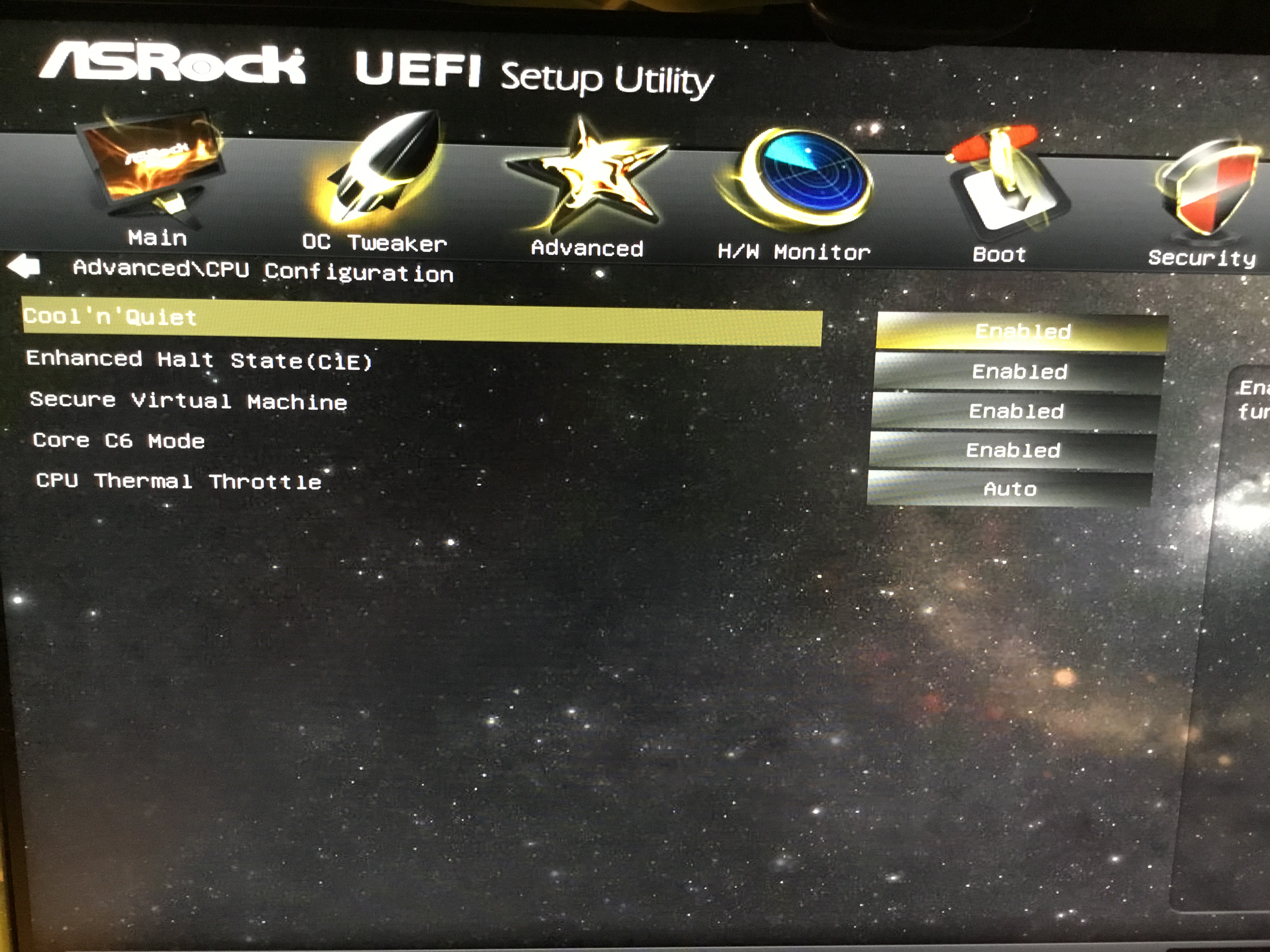

In einem Forum schrieb jemand, daß er den Turbo und C1E deaktiviert hat und danach Hyper-V ohne Probleme verwenden konnte.
Bei meinem BIOS ist C1E und C6 aktiviert. Siehe Foto. Woanders habe ich gelesen, daß C1E deaktiviert werden sollte, falls höhere states aktiviert sind.

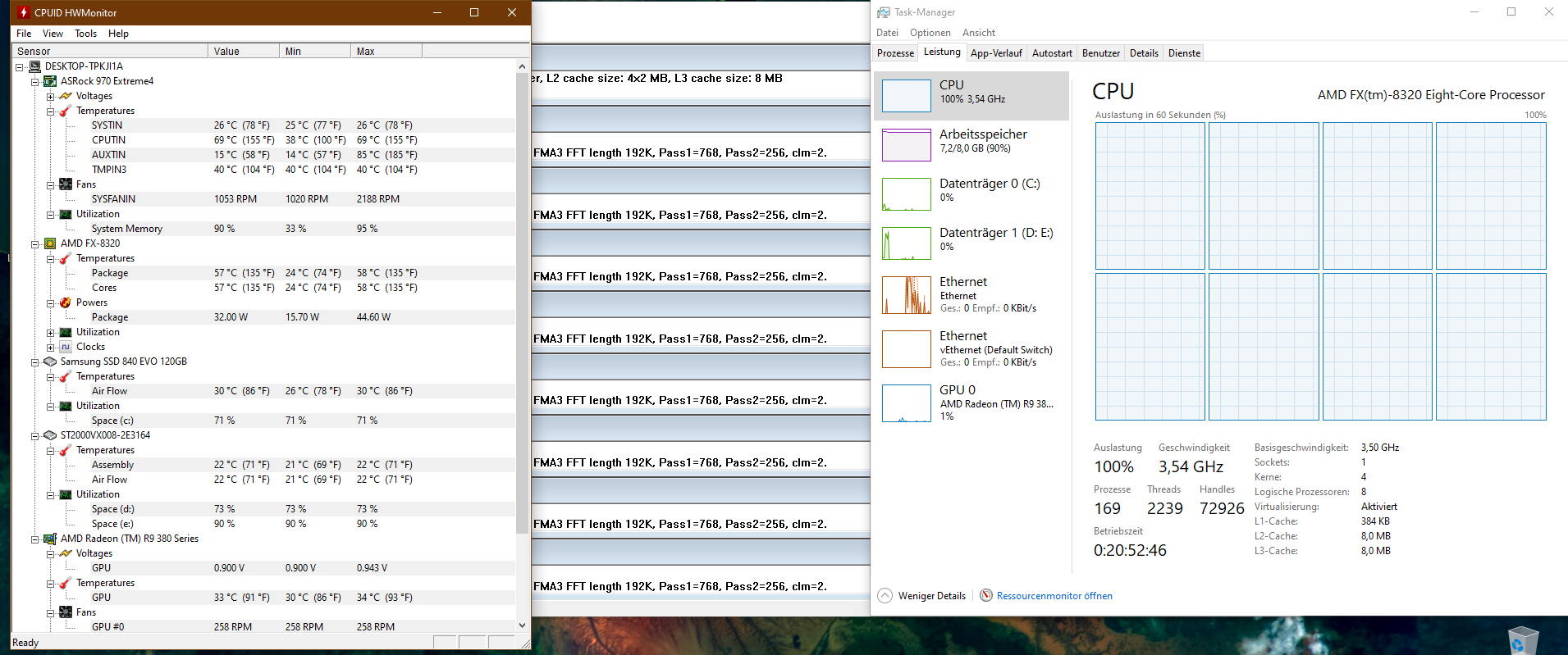

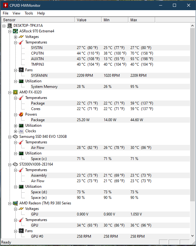

Prime läuft stabil ohne Drosselung der CPU.
IOMMU ist weiterhin deaktiviert. Ich habe probeweise die Soundtreiber von AS-Rock installiert und der PC war danach deutlich langsamer (mind. 30%). Mit den von Windows installierten Treibern ist es jetzt wieder besser.
Es scheint wirklich das Board zu sein. Bei AUXTIN hatte ich immer Temperaturen zwischen 100-120 Grad. Das sollten ja die Spannungswandler sein. Sollte ich so einen kleinen Lüfter einbauen

Auf den Screenshots wundert mich die niedrige Leistungsaufnahme etwas. Max 45W mit nem FX bei Prime95? Oder wurde das bei denen so ungenau ausgelesen?
Ist schon ein bisschen her, dass ich das letzte Mal einen FX in den Fingern hatte...
