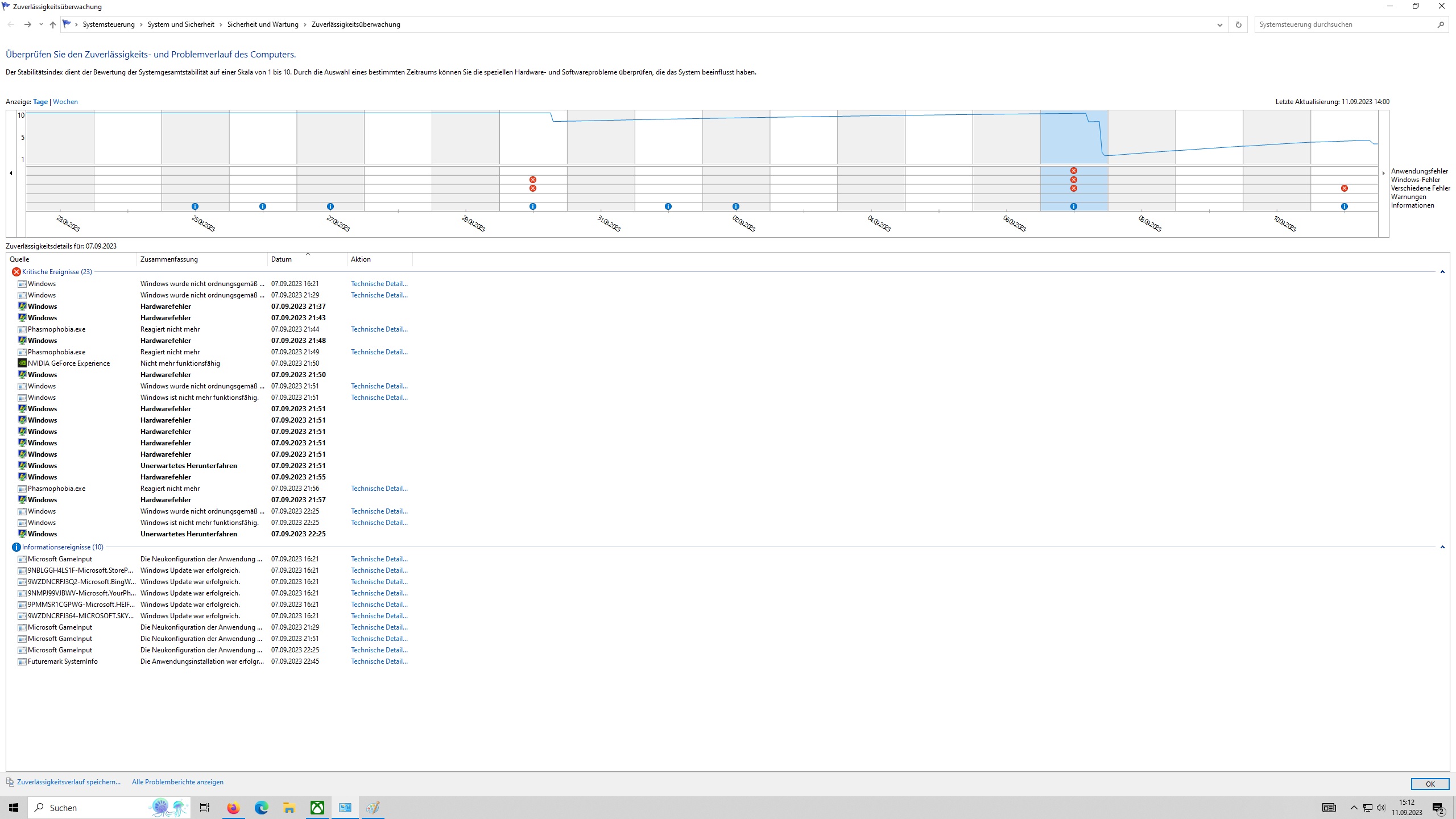

Zeig mal bitte den zuverlassigkeitsverlauf
Reaktionen: der_botaniker
Den kannte ich noch gar nicht, man lernt immer dazu...
Das war jetzt schon mal sehr aufschlussreich. Am Tag des Einbaus und als die Probleme anfingen gab es ganz oft ein kritisches Ereignis "Hardwarefehler". Jeder Hardwarefehler hat den Inhalt "Problemereignisame: LiveKernelEvent, Code: 141".
Das Komische: der gleiche Fehler kam laut Zuverlassigkeitsverlauf auch schon am 30.08. vor, da hatte ich aber noch gar nicht am PC gewerkelt.
Weiter sehr interessant: Jetzt sitze ich am PC und seit Erstellung des Threads ist der PC nicht mehr abgestürzt. Der Absturz vor Erstellung des Threads (was mich letztendlich auch dazu veranlasst hat zu erstellen) ist lediglich ein Mal "Kritisches Ereignis - Windows wurde zuletzt nicht ordnungsgemäß herunterghefahren". Ggf. habe ich den heutigen "Absturzt" fehlinterpretiert und Windows wollte lediglich einen alten "Abszurz" korrigieren und hat deswegen runter und wieder raufgefahren?
Weiter steht da nichts drinnen, ich kann den trotzdem gerne posten falls noch interessant.
zeigen = screenshot ;)
wenn man den tag sieht an dem das angefangen hat, kann man auch gleich schauen, was da alles.
protokolliert wurde.
Sowirdes entweder dein zuhoch getakteter ram, das mainboard oder das netzteil sein.
Listedochmal deine komponenten vollstaendig auf

Der PC läuft so schon seit 2,5 Jahren problemlos. Es wurde am 07.09. Die erste Änderung von mir vorgenommen. Im Anshcluss kam es zu den vielen kritischen Ereignissen. Das Komische: Laut Zuverlässigkeitsverlauf kam es am 30.08. auch zu kritischen Ereignissen mit Hardwarefehler. Ich kann mich jedoch nicht erinnern, dass ich schon an diesem Tag aktiv Pronleme wahrgenommen habe. Ggf. nur ein Zufall...
