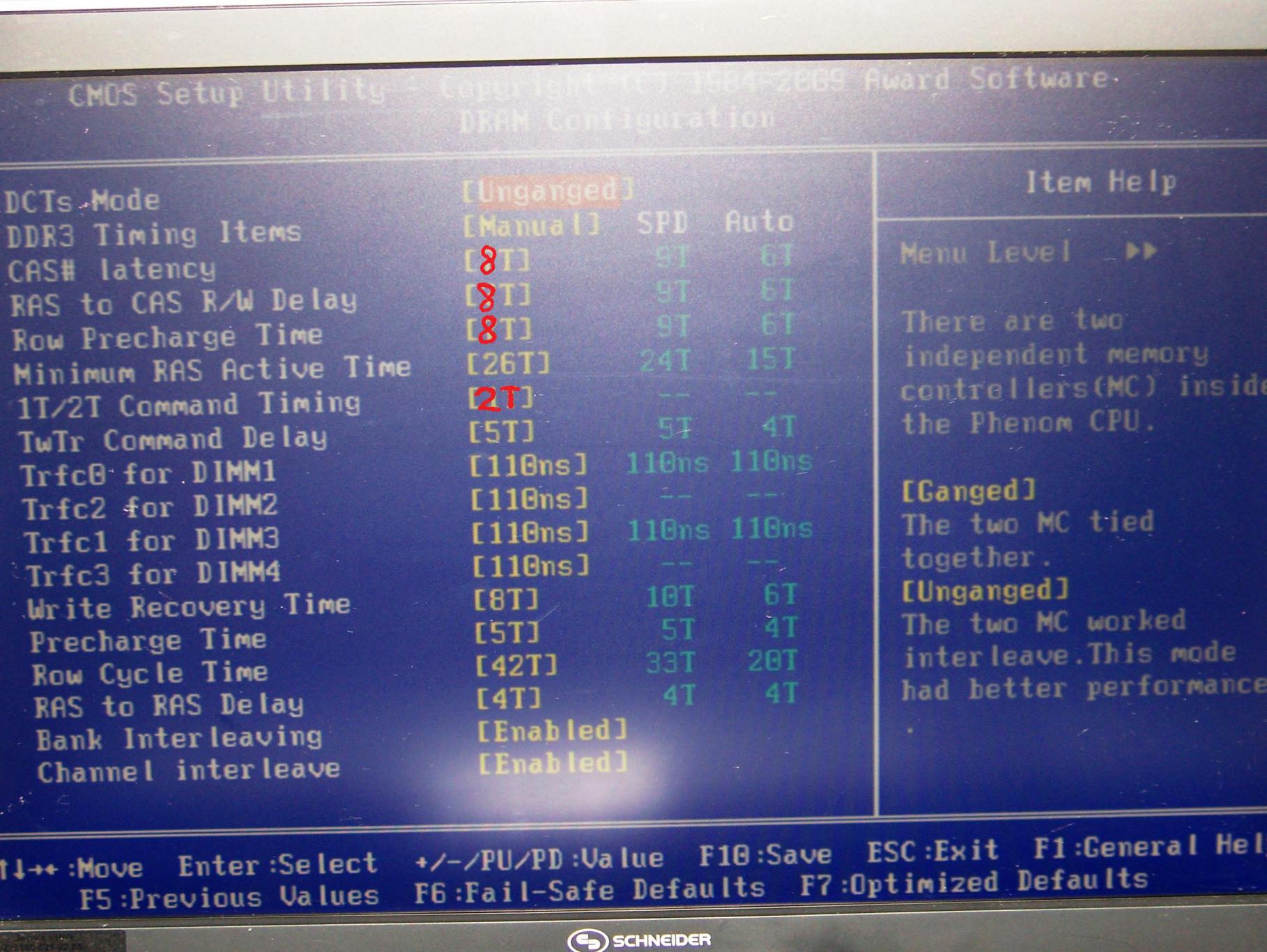

Ändere mal die Timing wie im Bild,Ramtakt auf 1066 bei 1,6V
Lüpt alles,dann kanst mal von T2 auf T1 umstellen.
Und mein DDR3 wurd automatisch auf T1 gestellt.

Weil die Timings nicht stimmen.Row Cycle Time wird Automatisch fast immer zu gering eingestellt(um 33)und das ist ein bereich der nicht direkt zum Absturz führt z.b. beim Starten,sondern erst nach ner gewissen zeit.Testest das mit Prime?
