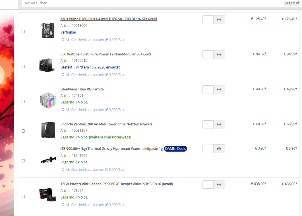

Alles klar, danke! Siehe Screenshot. Dazu ein intel core i5 14600 srn44 den ich glücklicherweise vom Kollegen kostenlos bekomme

christianthw schrieb:
Siehe Screenshot.
Die Hinweise aus #11 hast du gelesen?
NT würde ich wie gesagt beim gleichen Preis das Corsair RMe vorziehen, das jetzt gewählte Gehäuse ist eher klein, Wärmeleitpaste kannst du dir sparen, liegt dem Kühler bei, der Kühler selbst ginge wie gesagt auch günstiger gerade wenn das Budget knapp ist.
Reaktionen: djducky
Ich würde in dasselbe Horn tuten: Kühler geht günstiger, Netzteil besser. Und das Ventum 200 Gehäuse wird schnell zu klein, wenn später mal was Größeres an Grafikkarte reinsoll.
Wenn du nen Freezer 36 nimmst statt Titan plus WLP, dann haste schonmal knapp ~27€ gespart. Da kannste dann beim NT und Gehäuse etwas großzügiger sein.
