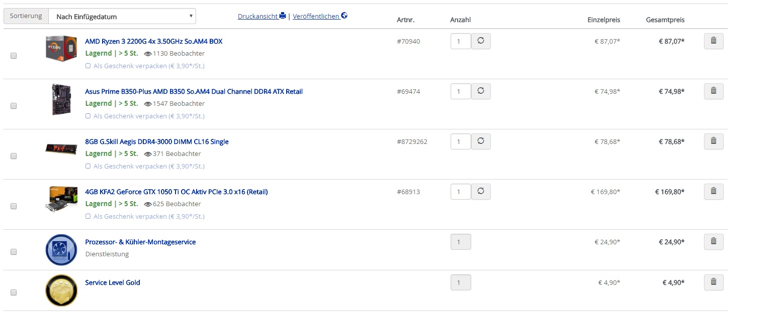

wollte in meinem alten PC umbauen und habe dafür folgende Komponenten mir herausgesucht...siehe Bild
also FarCry 5 wollte ich damit schon ab und zu mal zocken ansonsten habe ich keine großen Anforderungen...

Das muss dann aber an deinem Browser oder so liegen. Bei mir sehe ich seine Auflistung: Ryzen 3 2200G, 8 GB DDR4-3000, 4 GB KFA GTX 1050 Ti und ein Asus Prime B350-Plus.
Service Level Gold und Kühlermontage weglassen, kostet nur unnötig Geld.

Warum ryzen 3 g + Grafikkarte? Ich würde angesichts der Grafikkartenpreise den 2400g holen und Grafikkarte + Prozessor später wenn erforderlich nachrüsten. Selbst der 2200g dürfte eigentlich gerade so reichen.

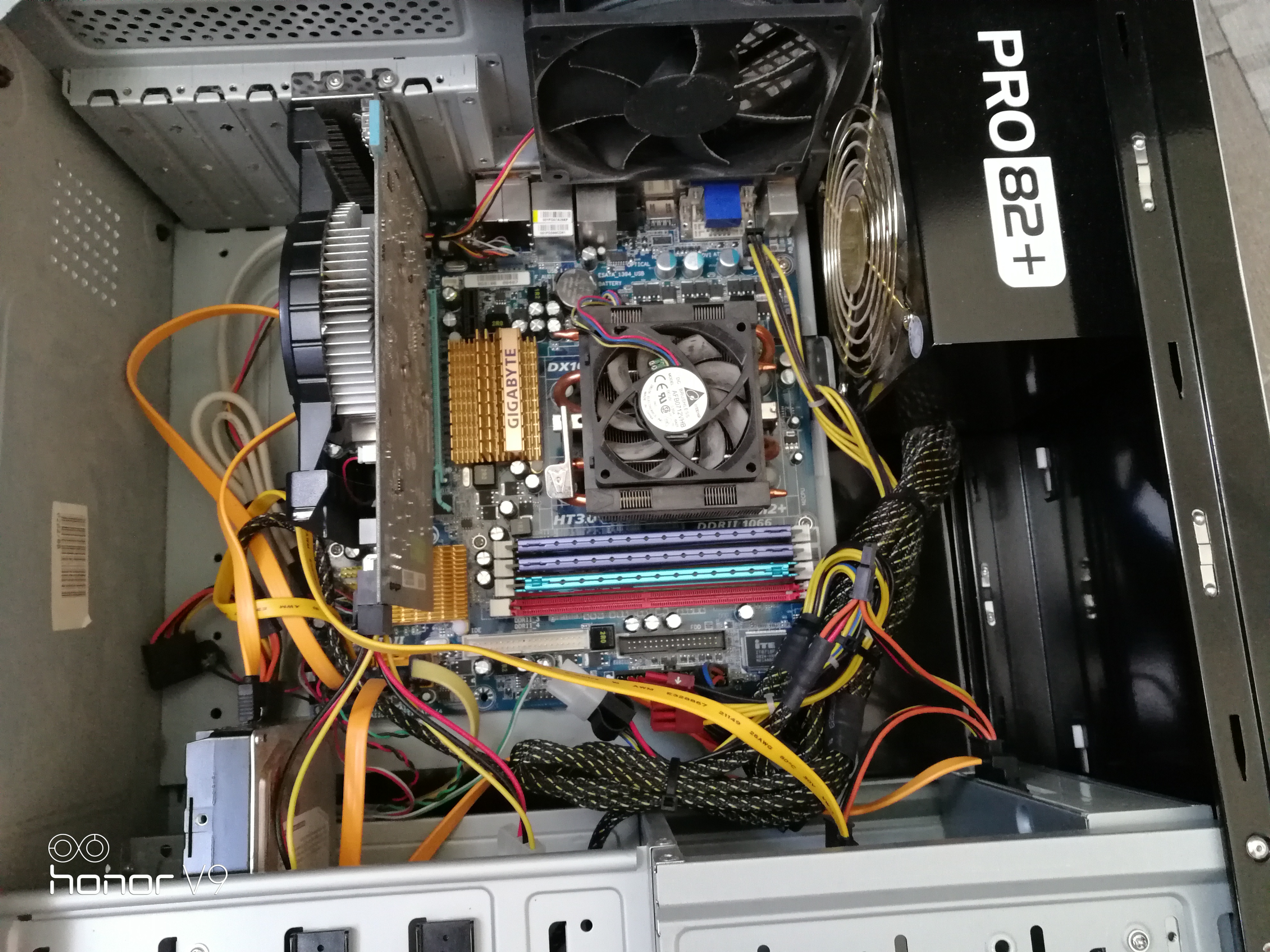

Das ist mein recht altes System
425W Enermax PRO82+
das müsste es sein ja allerdings so alt ist es. Und das reicht nicht ?

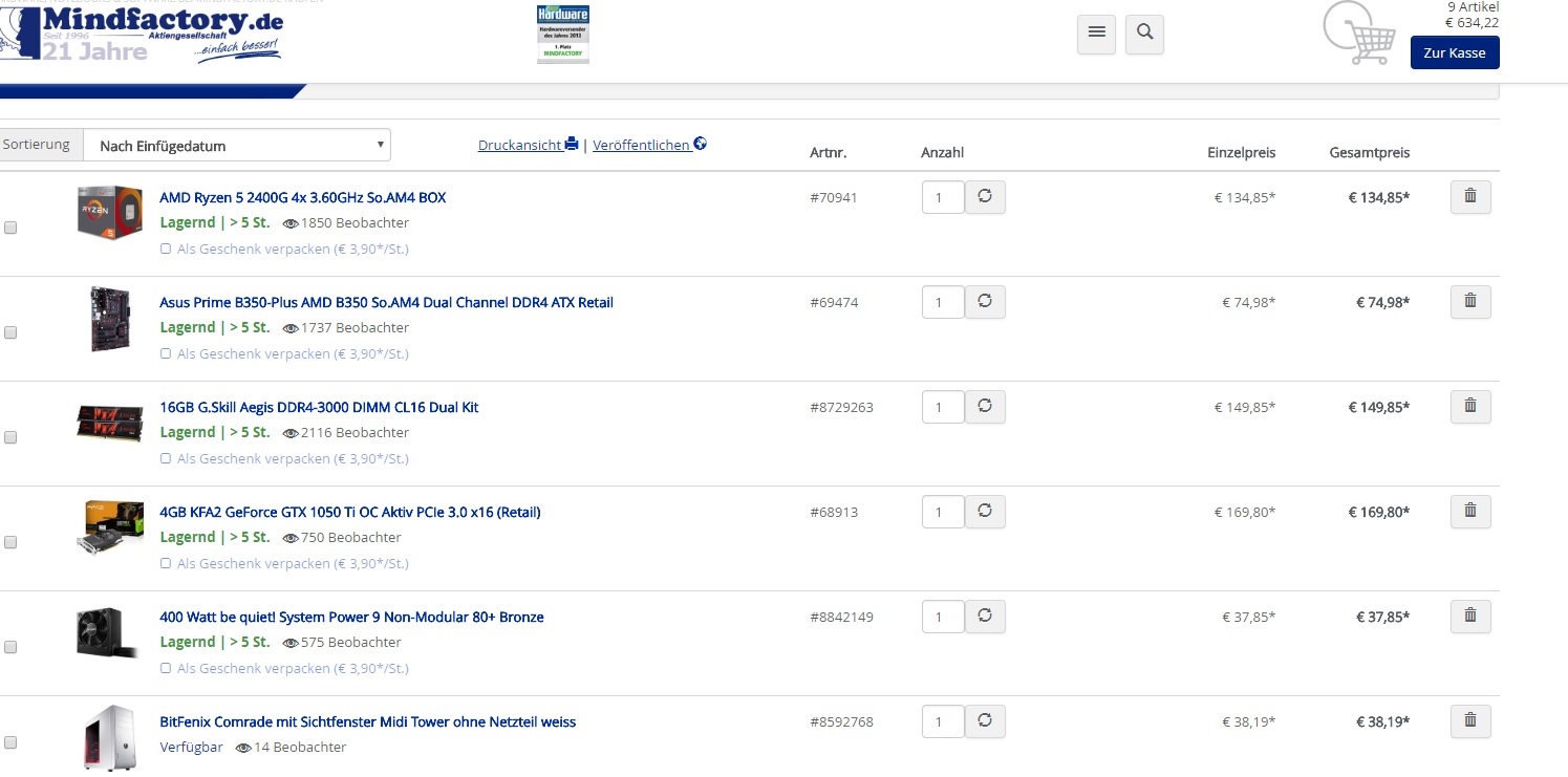

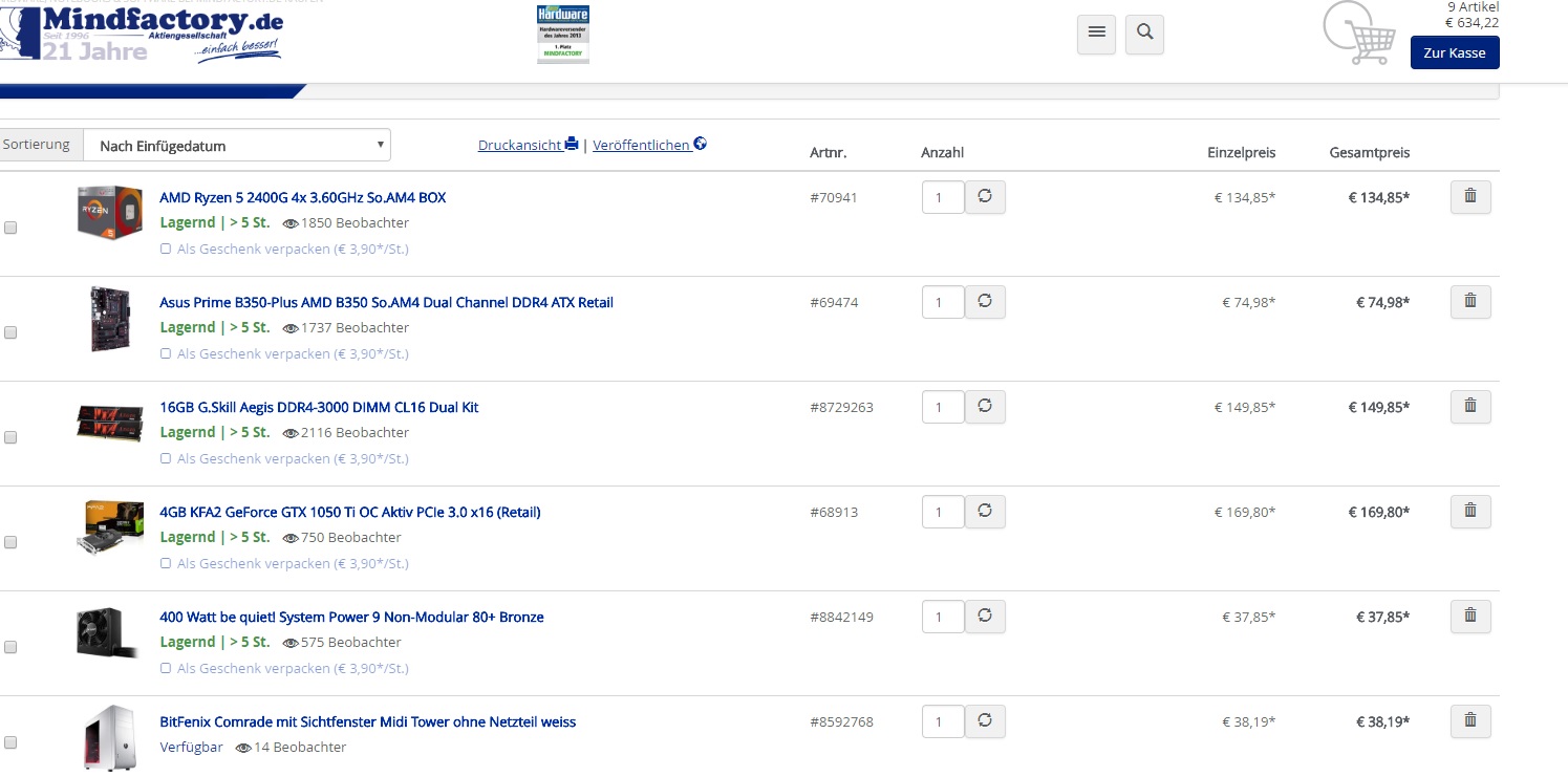

ist vielleicht so besser ? Reicht das Netzteil ?
Das Netzteil reicht und die Zusammenstellung würde so funktionieren. Aber wie schon geschrieben wurde, warum der 2400G + extra GPU? Du bezahlt bei der CPU für eine Funktion die du nicht nutzt. Für fast das gleiche Geld bekommst du eine bessere CPU mit 6 Kernen.

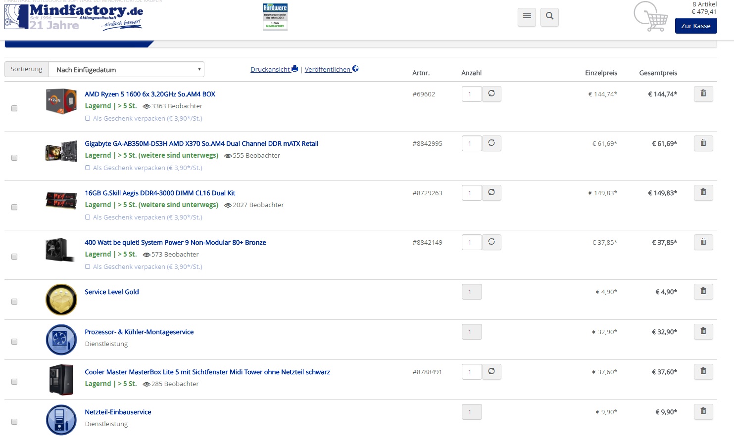

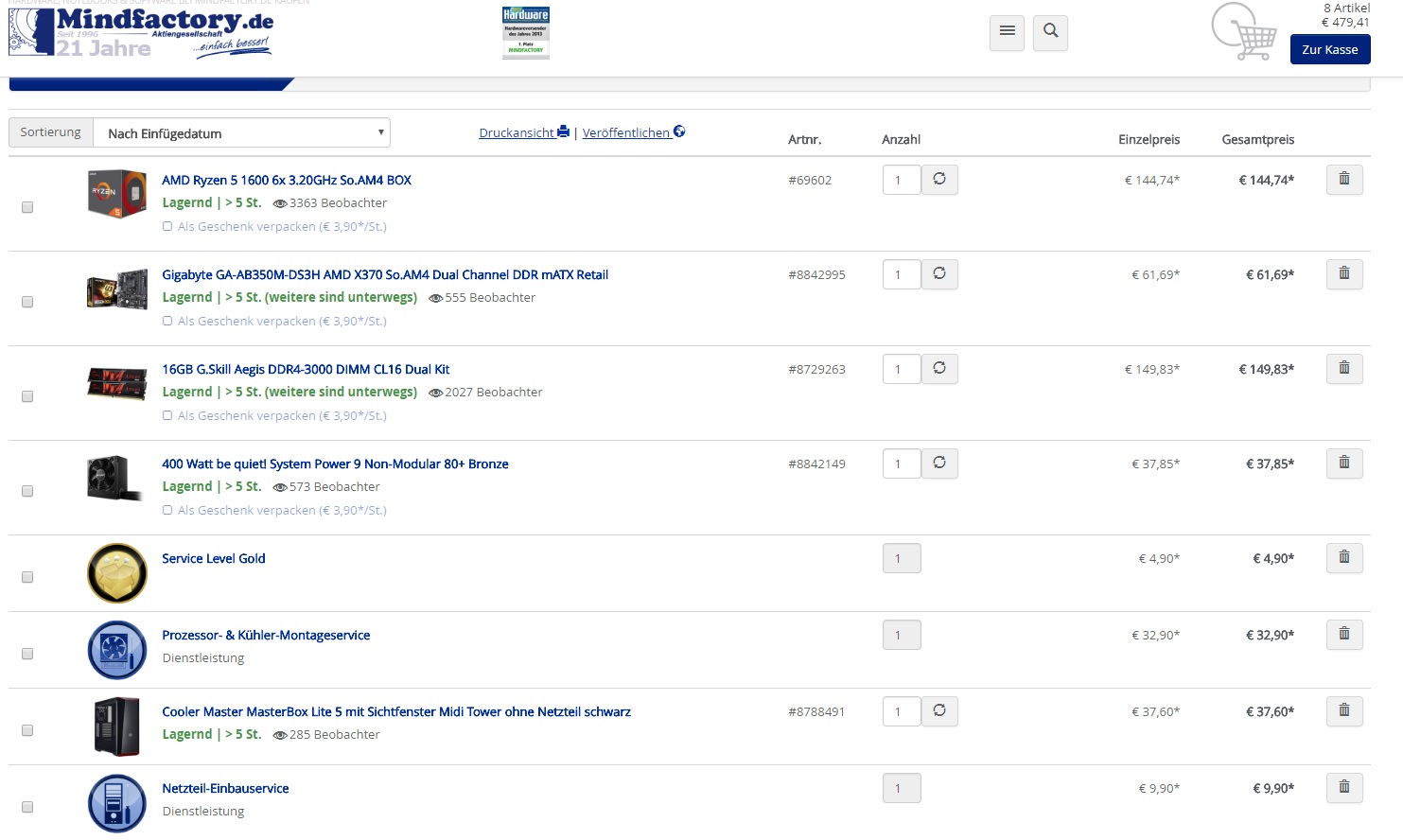

Ich habe mir das jetzt so gedacht Grafikkarte muss ich erstmal weg lassen und im nächsten Monat kaufen.

Hab ich noch nie gemacht... Aber sind vielleicht dann doch nicht so viele Kabel.. Eine SSD habe ich ja noch übrig ok das ja kein Problem naja kann ich dann nur versuchen
