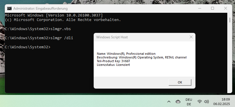

@C.J.
Schau mal mit CMD als Admin ausgeführt, und Eingabe slmgr /dli was da steht.
In dem Fenster steht exakt das gleiche wie bei dir, auch die 3V66T.
