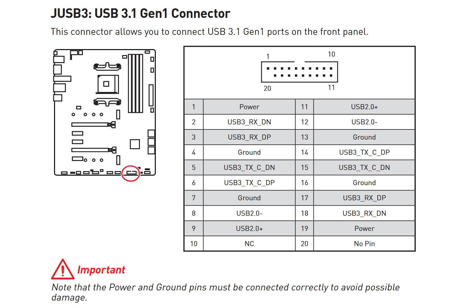

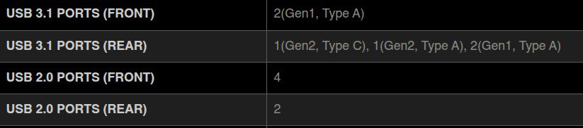

Jetzt ist mir noch folgendes aufgefallen. Das Fractal Design North Case hat vorne ja 2x USB 3.0 und 1x USB 3.2 Type-C Anschlüsse. Mein Motherboard hat aber nur folgende Anschlüsse:
D.h. ich könnte den USB-C Anschluss vorne gar nicht nutzen?
Was gäbe es da für Möglichkeiten?
Korrekt dein MB hat keinen internen USB-C Header das kam erst bei den 5xx auf, sprich von Haus aus wäre der Front USB-C Port nicht nutzbar.
Nope, das sollte gehen. Halt nur mit USB 3.1.
Ok, dann hab ich im falschen Handbuch geschaut.
Das ist der interne USB-A Header für die USB-A Ports, für den USB-C Port in der Front bräuchte es einen USB-C Header und den hat das Board nicht.
USB 3.1 Gen 1 ist übrigens USB 3.0 siehe hier (wer das Bezeichnungswirrwarr verbrochen hat....)
