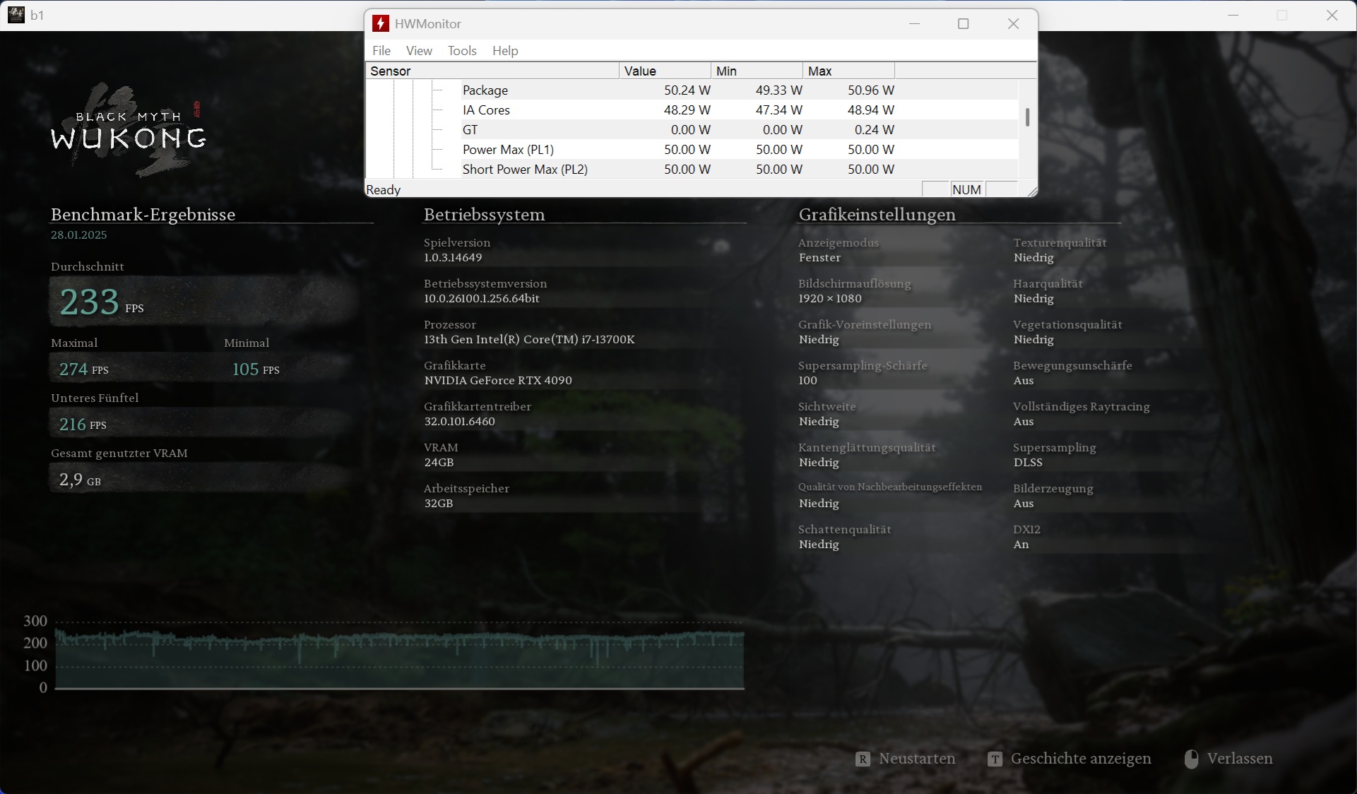

Also ich mache heute mal ordentliche Tests mit RGB Steuerung und einigen Hintergrundprogrammen und ohne UV.
Bin mal selbst gespannt was dabei raus kommt.

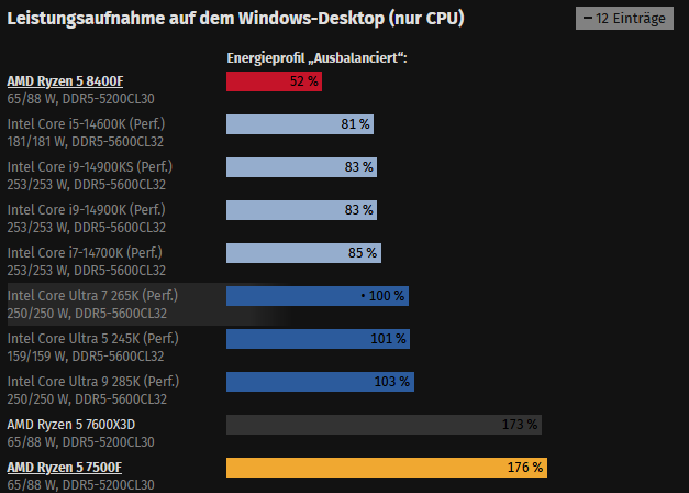

till69 schrieb:
CB testet z.B. in praxisfremder 720p Auflösung ohne FPS Limit mit einer 4090.
Das ist ja keine repräsentative Last.
Meine CPU braucht immer ca. um die (max.) 50 Watt unter Last. Und da ist wohl der Vorteil des AM5. Ich würde jetzt mal vermuten, der Intel wird hier sein Powerlimit gut ausnutzen?

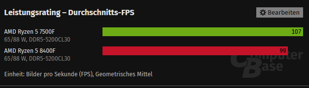

Ich tendiere zum Ryzen 5 8400f (wenn der günstiger, stromsparender und nicht viel langsamer als der 7500f ist).

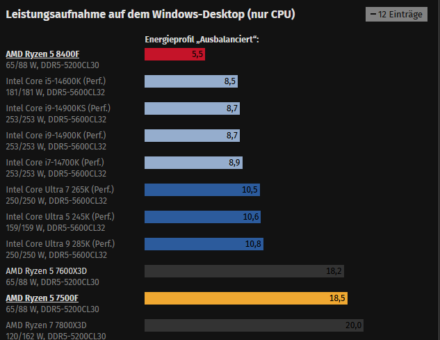

Den Sinn eines CPU Tests hast du aber schon verstanden ?
Mit DLSS und FSR kommen die CPUs außerdem immer näher an diese Werte.
Du hast also schlichtweg den falschen Test zur Betrachtung herangezogen.
Wenn du die Effizienz bei einem gecappten FPS Limit betrachten willst dann mach es am besten selber den keinen Redaktion wird sich diese Arbeit machen.
Oder du gibts das für die üblichen Stundenlöhne bei CB in Auftrag. :D

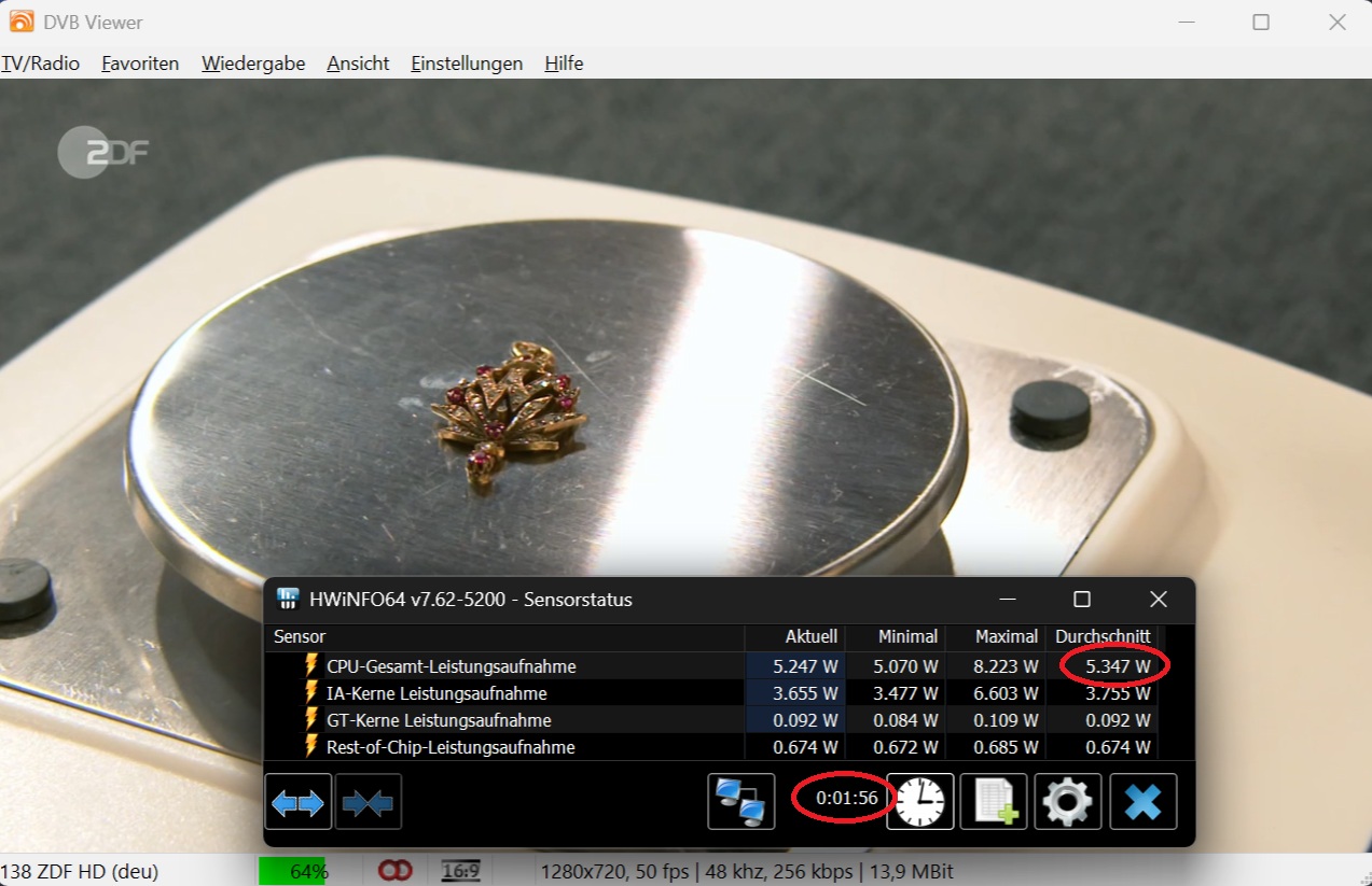

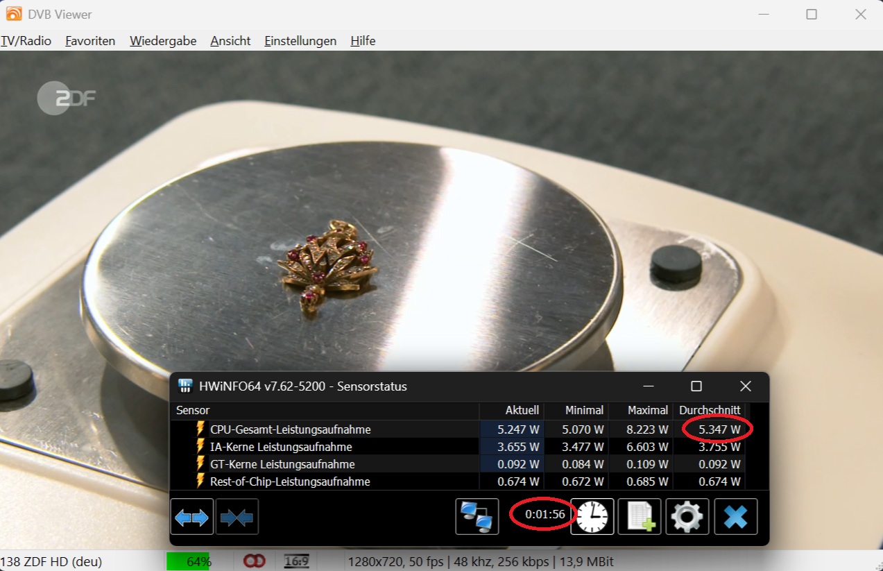

till69 schrieb:
Dann wollen wir Deiner Vorstellungskraft etwas helfen (4,2W beim 13600K mit 6400er DDR5):
Genau das meinte ich, da sind ja meine verglichenen AMD CPUS auch viel niedriger angegeben.
Das entspricht halt keinem Praxisnahen System, das kannst du unter Laborbedingungen messen.
Warten wir mal bis @Maxysch nachgemessen hat.
Reaktionen: Maxysch

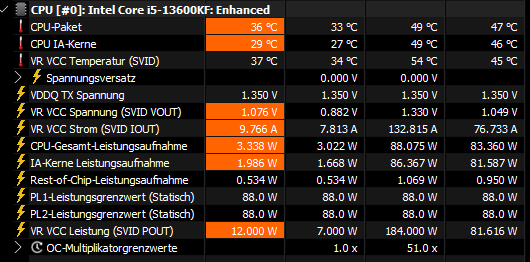

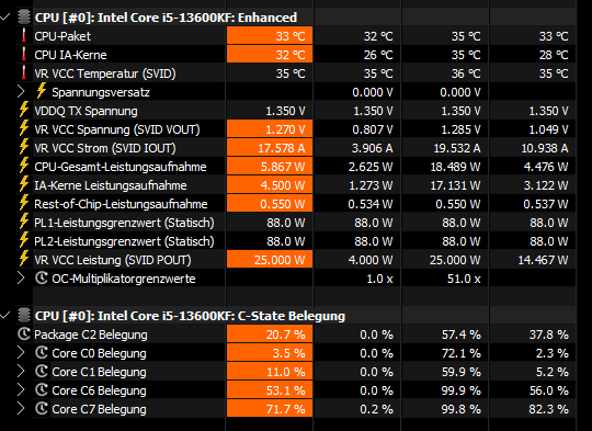

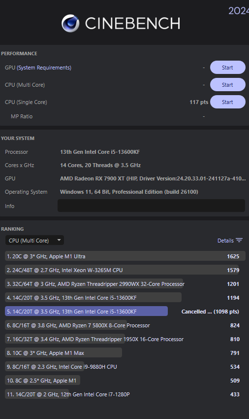

Vorwort:
Die CPU wurde bei PL1 und PL2 auf 88W festgesetzt und XMP1(DDR4 3600) geladen, ansonsten sind nur Standardeinstellungen geladen. (Es wurde dabei nichts undervolted)
Die unnötigen Programme wie RGB Steuerung usw beendet, im Hintergrund wurde nur HWInfo, Steam und Treiber gelassen.

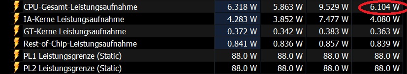

Verbrauch im Idle:

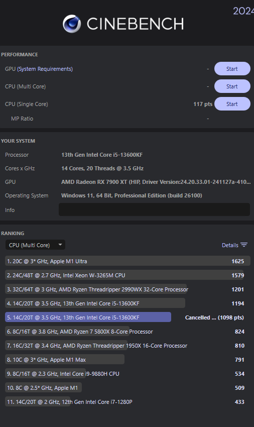

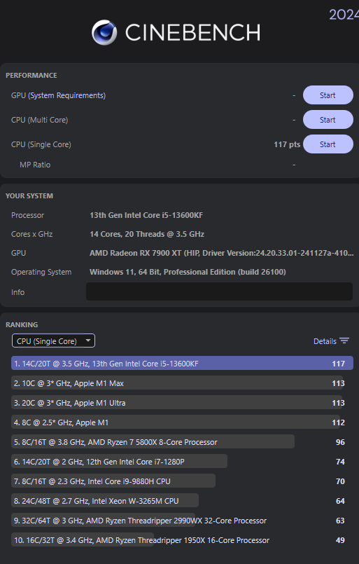

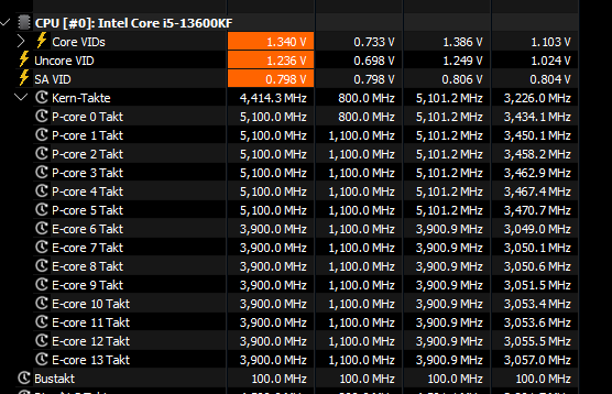

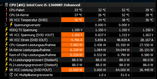

Werte unter CB R24 Single Core (117 Punkte):
Werte unter CB R24 Multi Core (1098 Punkte):

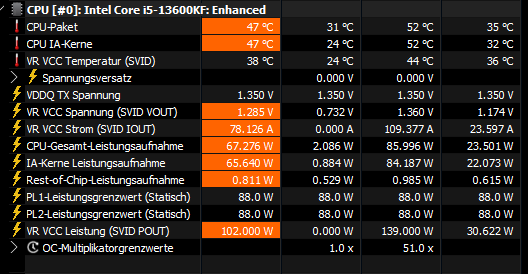

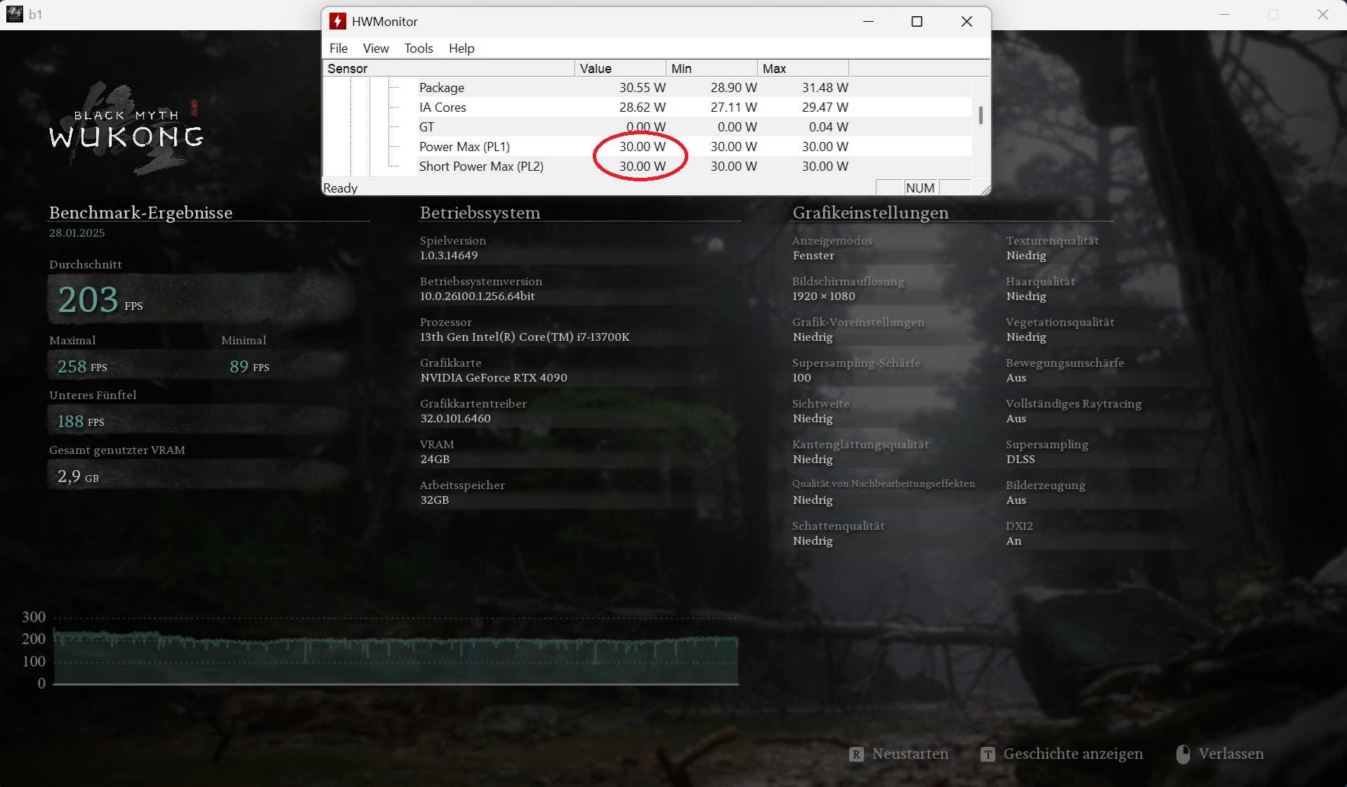

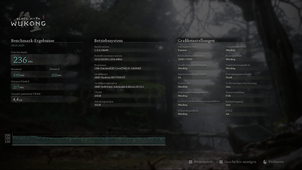

Ergebnisse bei BM Wukong Bench:
Ich würde die Tage das ganze intensiver testen und ein neues Thema dafür aufmachen, wenn noch jemand mit AMD CPU sich dafür bereit erklärt seine Zeit für zu opfern wäre ich echt dankbar. :daumen:
