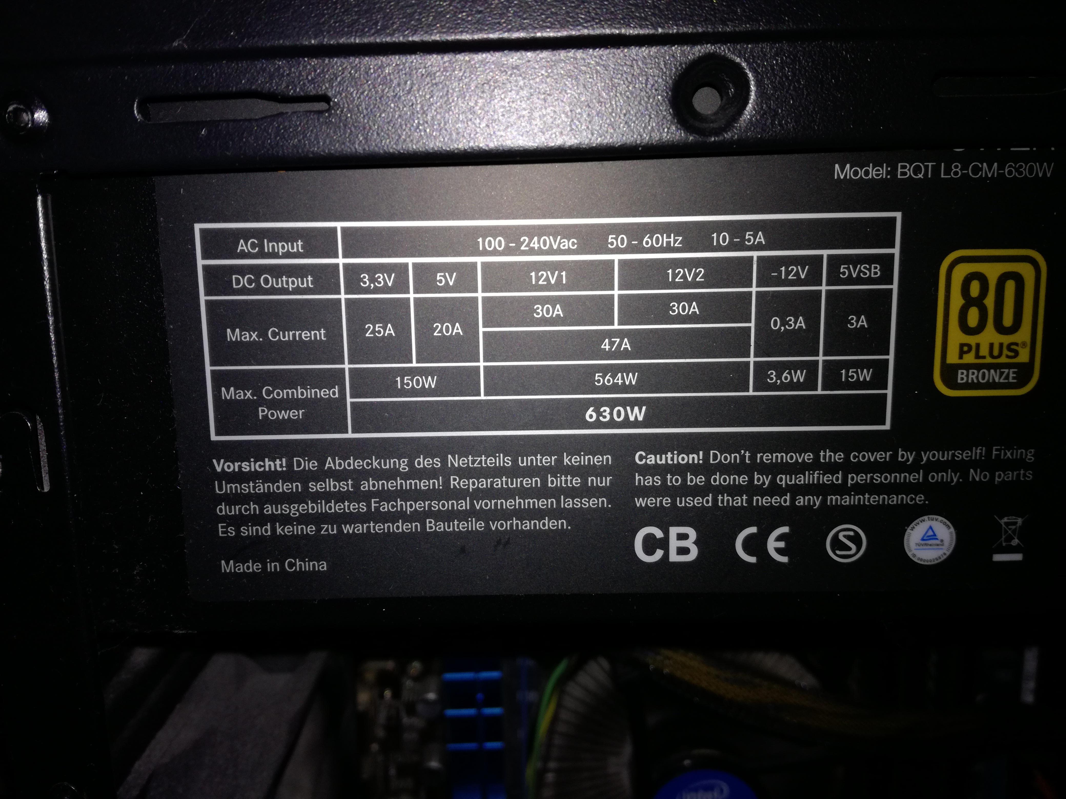

Welches Netzteil hast du denn genau?
Je nachdem wie alt es ist, macht es auch Sinn, über ein Neues nachzudenken.
mach am besten mal ein Bild vom Netzteilaufkleber.

Netzteil:

1. Hat die SSD einen besonderen Zweck? Ansonsten würde ich bei meiner aktuellen einfach bleiben.
2. Ist das Netzteil wirklich von nöten? Erklärs mir gerne aber warum sollte ich ein 630W Netzteil gegen eins mit nur 500W austauschen? :D
Das Netzteil hat jetzt einfach mittlerweile 7 Jahre auf dem Buckel.
Die reine Wattzahl ist da nicht unbedingt ausschlaggebend.
Evtl. kann dir da ein Strom-Guru noch ein paar technische Details dazu geben.
Dein altes wird aber auch weiterhin funktionieren, keine Frage.

das Netzteil ist von 2014, das musste schonmal austauschen! :D
Dann lass ich die SSD erstmal wieder raus, dazu komm ich dann später mal.. irgendwann.
Okay, ich habe nur gesehen dass das NT seit 2011 gelistet ist und habe dann eben gedacht, das kam mit dem 2500k in den Rechner.
Dann benutze es einfach weiter
