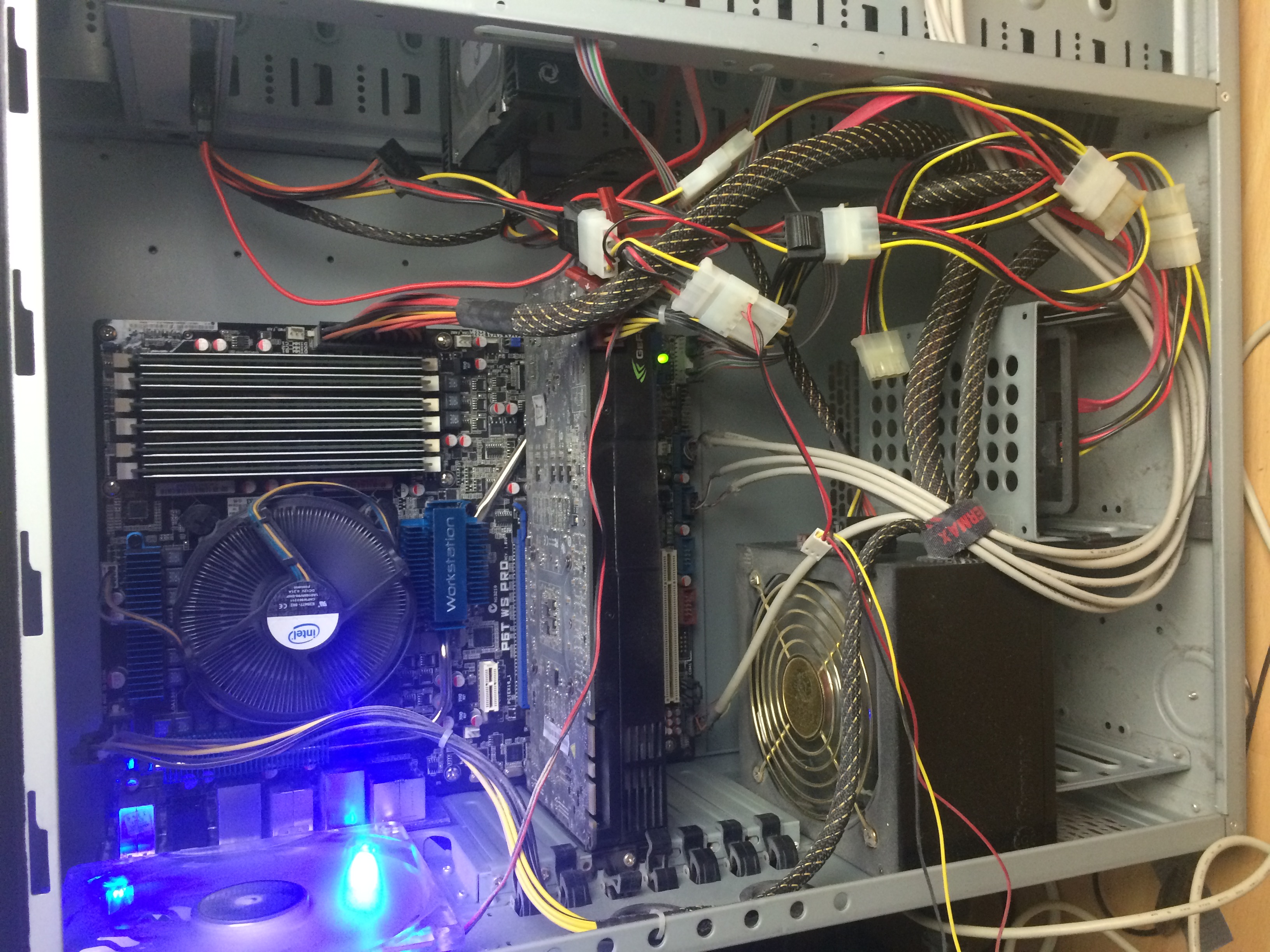

Was für ein Gehäuse hast du denn?

Sieht mittlerweile etwas unordentlicher aus.. musste letztes Jahr viel zu viele Festplatten tauschen..
Ich muss morgen mal schauen, bestimmt habe ich im Keller noch ein aktuelles Netzteil..
