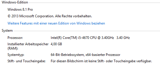

das einigste was wirklich was bringen würde wäre nen anderer cpu
ich habe mit meinem 4670 null probleme ....selbst bei 4gb ram ;)
