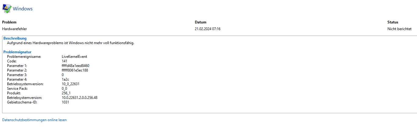

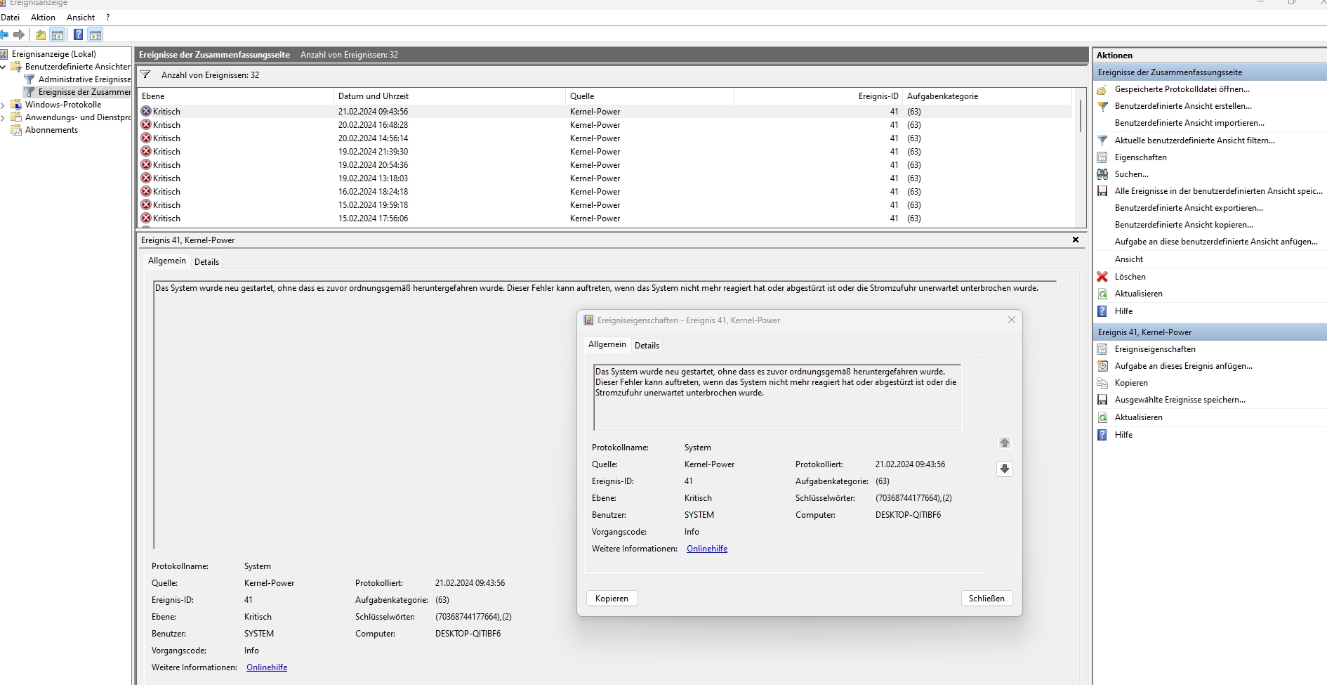

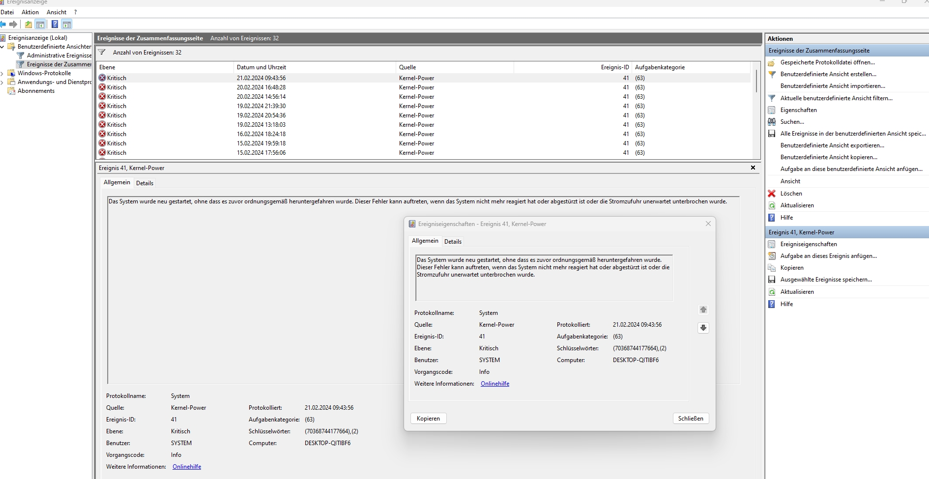

Im Zuverlässigkeitsverlauf steht das Windows unerwartet runtergefahren wurde. Okay da wurde der PC wirklich runtergefahren. Normalerweise steht beim Start sonst immer der Name von meinem Board.
In der Ereignisanzeige gibt es einige Probleme.

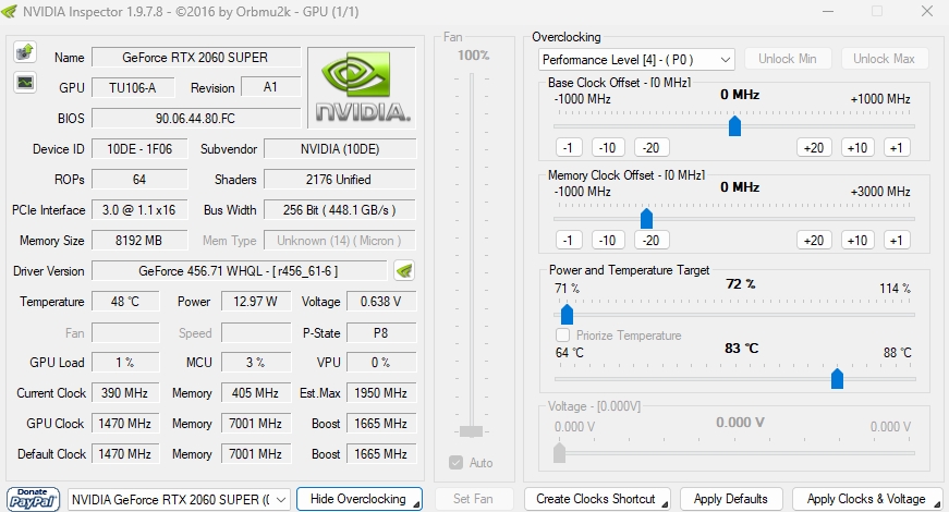

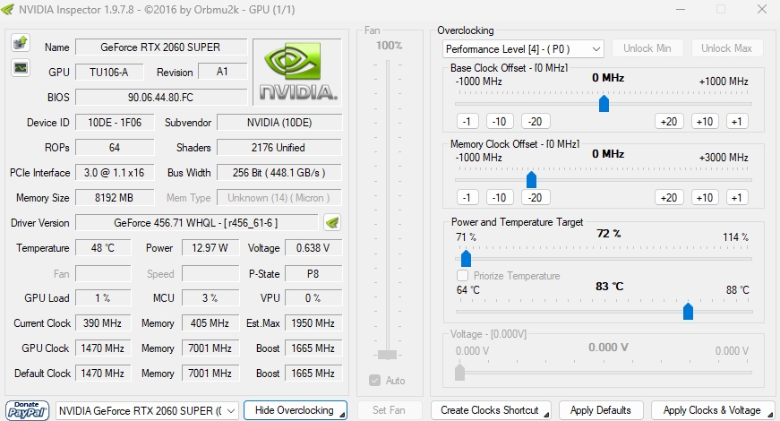

Setz mal das Powertarget runter auf ca. 50-80% und teste.

Das hattest ja um 16:19 hier geschrieben gehabt, also von da zurückgehend die zwei Stunden wo es da ohne Probleme lief in der Ereignisanzeige unter System (kannst das durch Filtern auf Fehler auch in der Anzeige reduzieren) mal zurück gehen. Sprich Einträge so um 14:19 Uhr rum suchen, wenn das System unerwartet heruntergefahren worden ist gibts dazu auch nen Eintrag in der Ereignisanzeige. Davor gibts meist noch andere Einträge weshalb dies geschehen ist mitunter.
Ob da die Stromzufuhr verloren ging (das könnte dann in Richtung Netzteil hindeuten oder zumindest auf dessen Verbindung zum Board) oder was anderes aufgeführt worden ist.

Wo soll ich genau das Powertarget runterstellen?

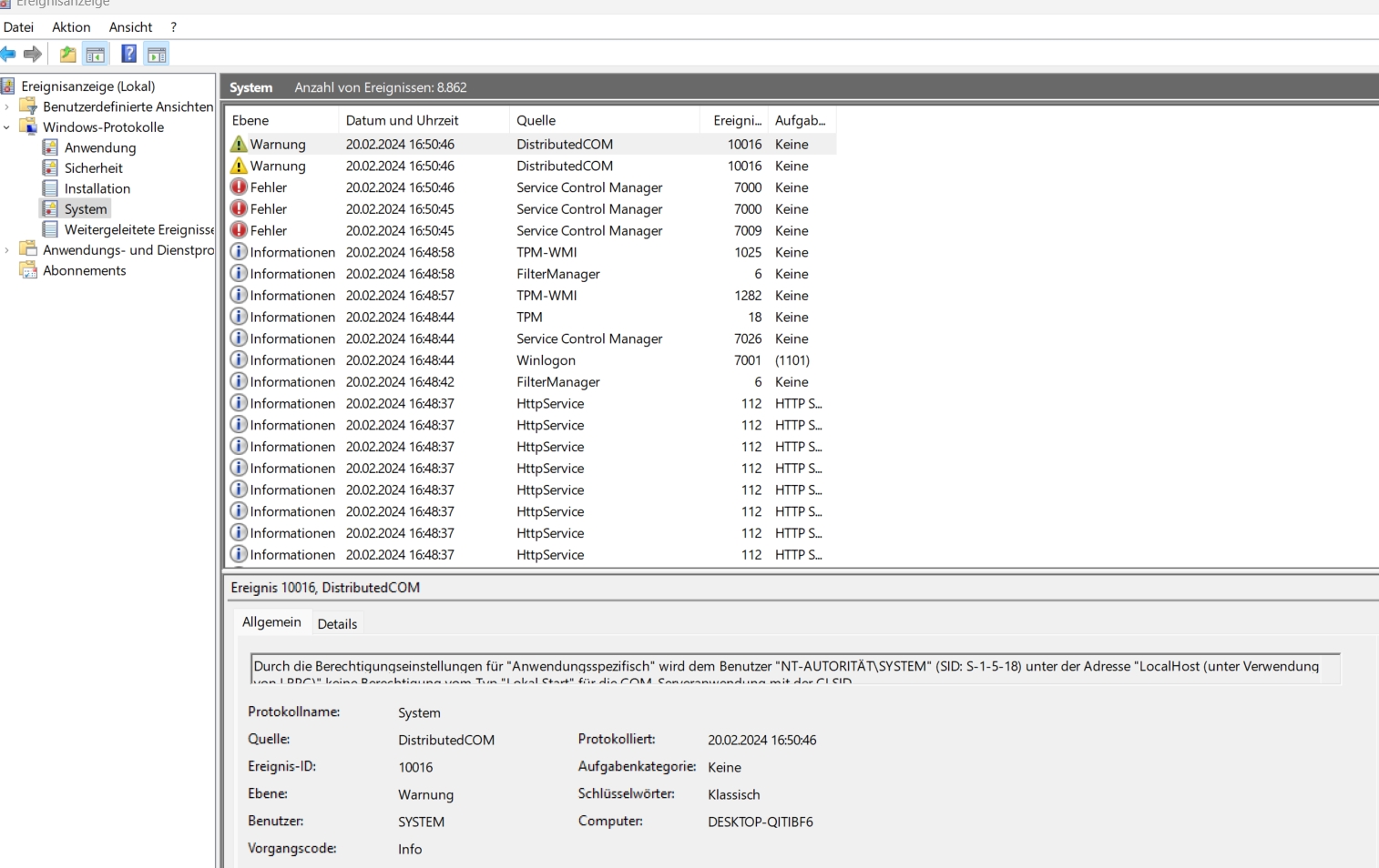

Der Fehler war auch wieder 16:50 Uhr.
Ich habe jetzt nach längere Recherche rausgefunden, dass ich meine Graka mit dem NVIDIA Inspector verändern kann. Soll ich überhaupt die Powertarget von meiner Graka runter setzen oder etwas anderes? Sorry aber ich habe davon keinen Plan.
Im NVIDIA Inspector muss ich mindestens 71% angeben, wenn ich auf 70% runter gehe und auf Apply drücke, dann geht die Einstellung wieder auf 100% hoch.

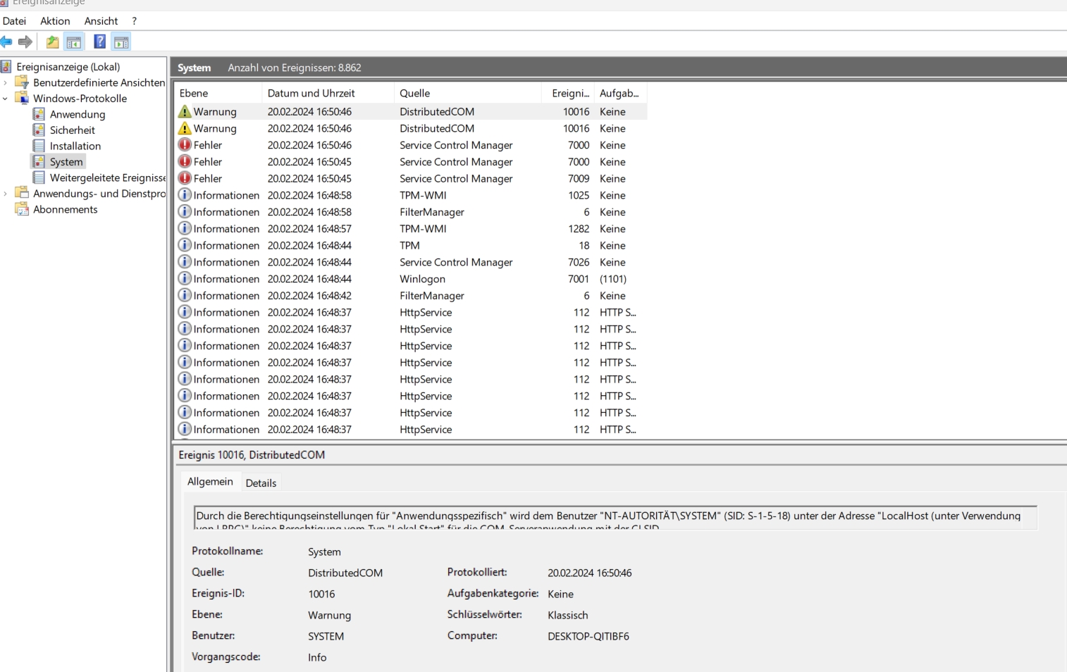

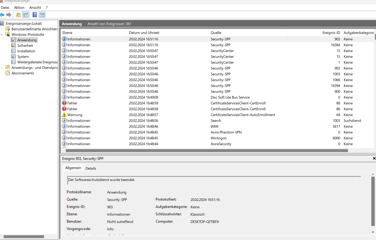

Was sagt der Fehlerbericht in meinen letzten Screenshots aus?

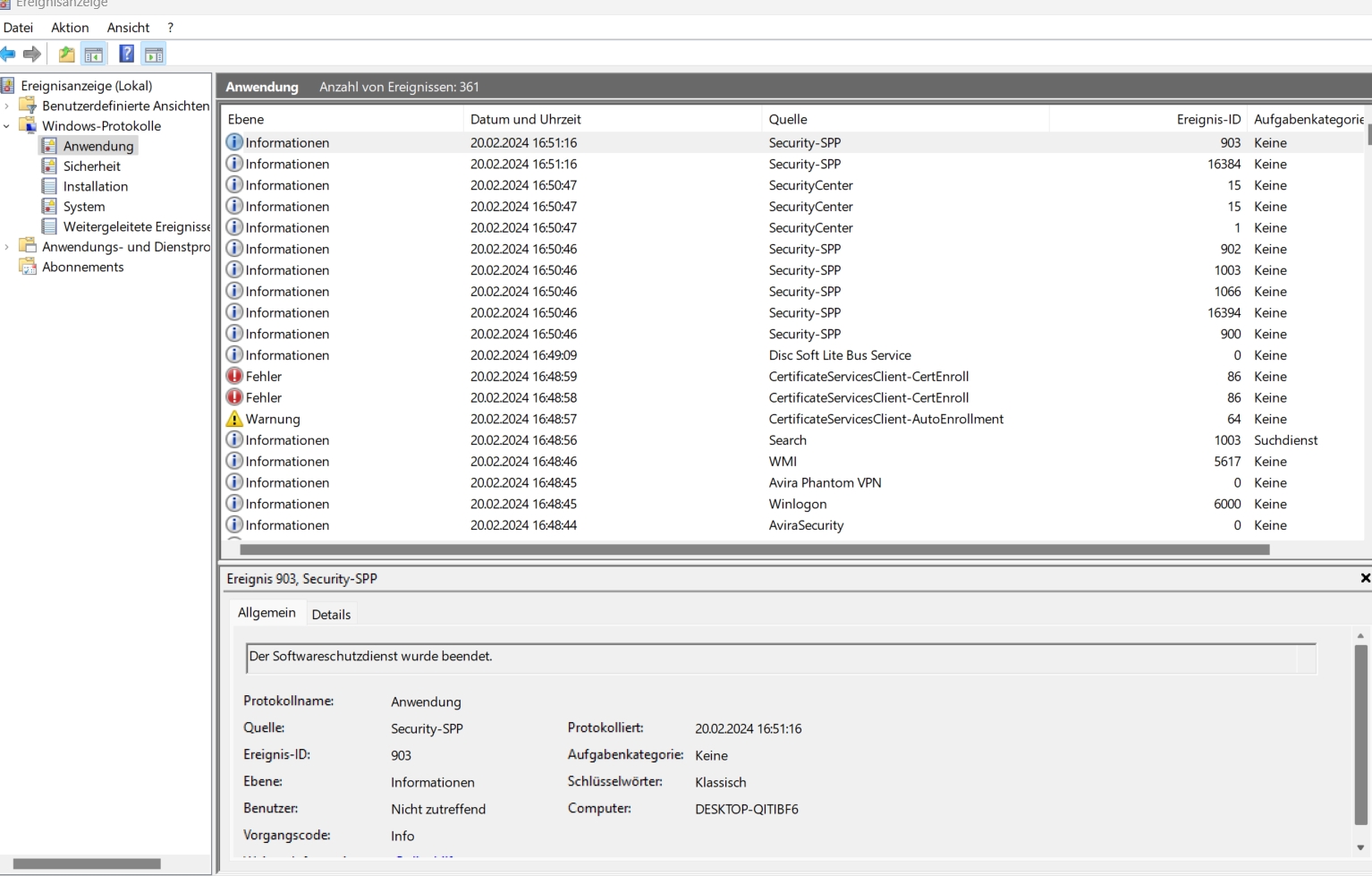

Um was genau geht dabei erkennt man wenn man in die einzelnen Fehler selbst geht. Weil hinter den ID's selbst nicht immer der gleiche Dienst/die gleiche Anwendung steht welche eben diese Ereignis-ID Meldung verursachen.
Was ich gefunden habe, ist aber das die ID's 7000 und 7009 mitunter mit Diensten/Anwendungen in Zusammenhang stehen, welche freezes verursachen und das kann dann wiederum nen Reboot auslösen.
Da gibts dann Ereignismeldungen in etwa wie System wurde neugestartet weil es nicht mehr reagiert hat.
Deshalb schrieb ich ja bereits nach Fehler zu schauen die zum Zeitpunkt des Problems drin stehen.

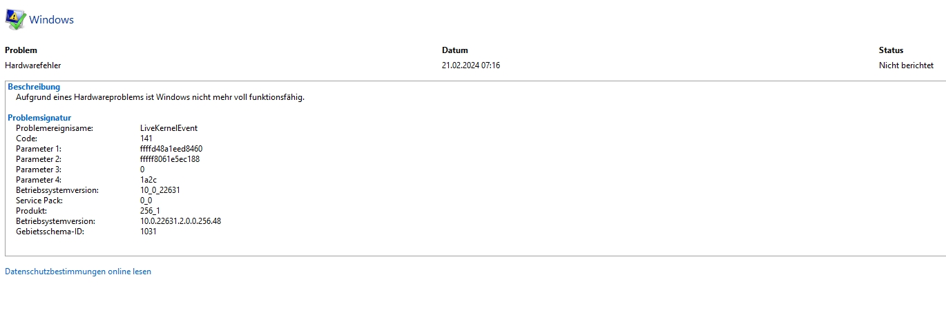

Das dürfte passen.

Jupp auf jedenfall nen Problem mit der Stromversorgung.
Steht des System so wie des oben aufgeführt hast schon länger so?
Frage deshalb wenn es schon länger so steht und die Probleme erst frisch aufgekommen sind wie du schreibst, kann man die Netzteildimensionierung ausschließen oder es ist bisher nicht weiter Negativ aufgefallen.
Weil wenn ich bei Inno schaue bei den 2060er Super Karten,
https://www.inno3d.com/en/product_list/index/GRAPHICS CARD?p1c2=on
steht in den Specs empfohlen: Minimum System Power Requirement (W) 550
Ansonsten wie @SonyFriend schon schrieb auch Netzteile können schlapp machen. Und wie so oft ist es keine Frage des ob sondern viel mehr des Wann es das tut. Und da steckt keiner von uns drin.

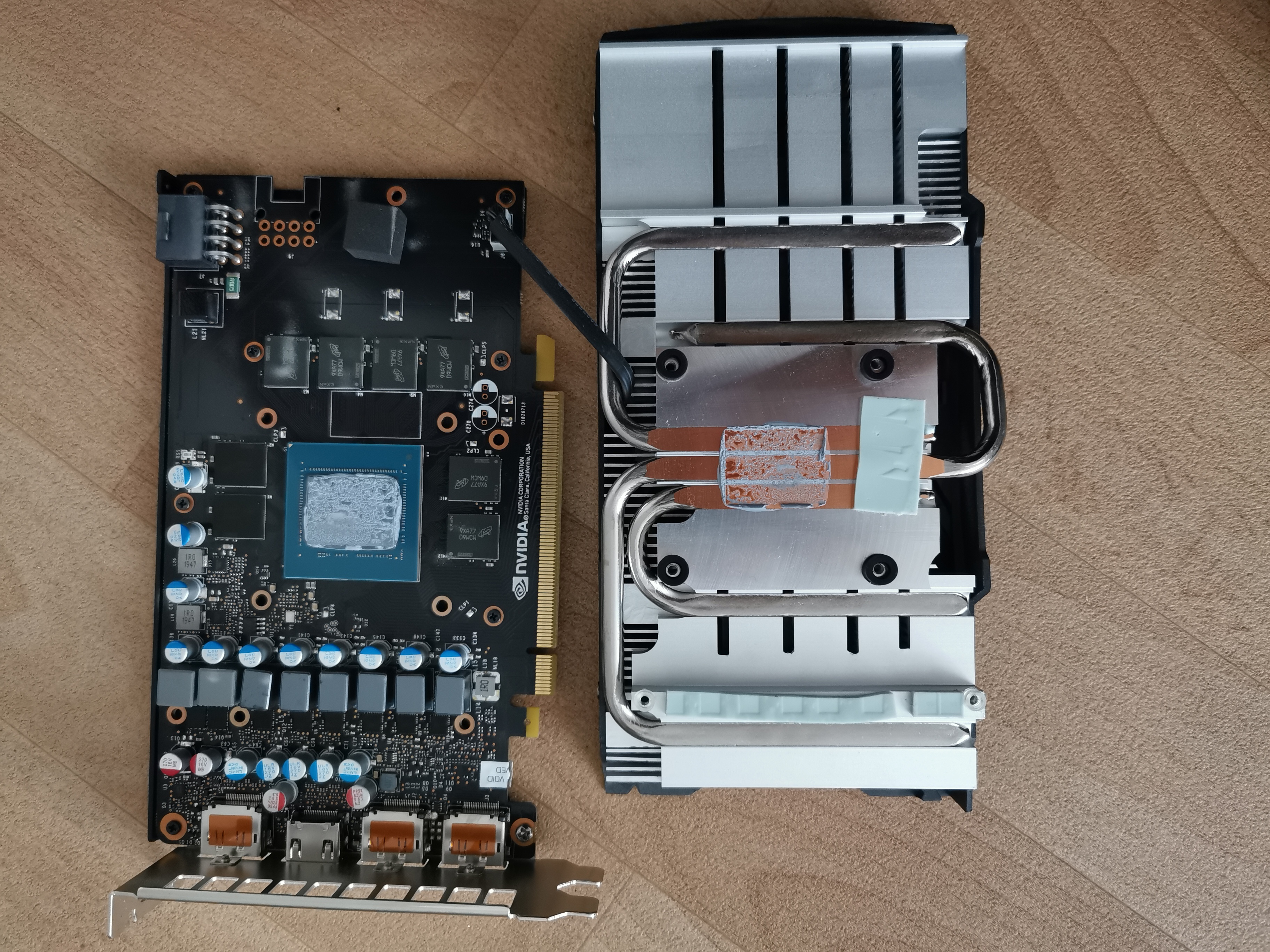

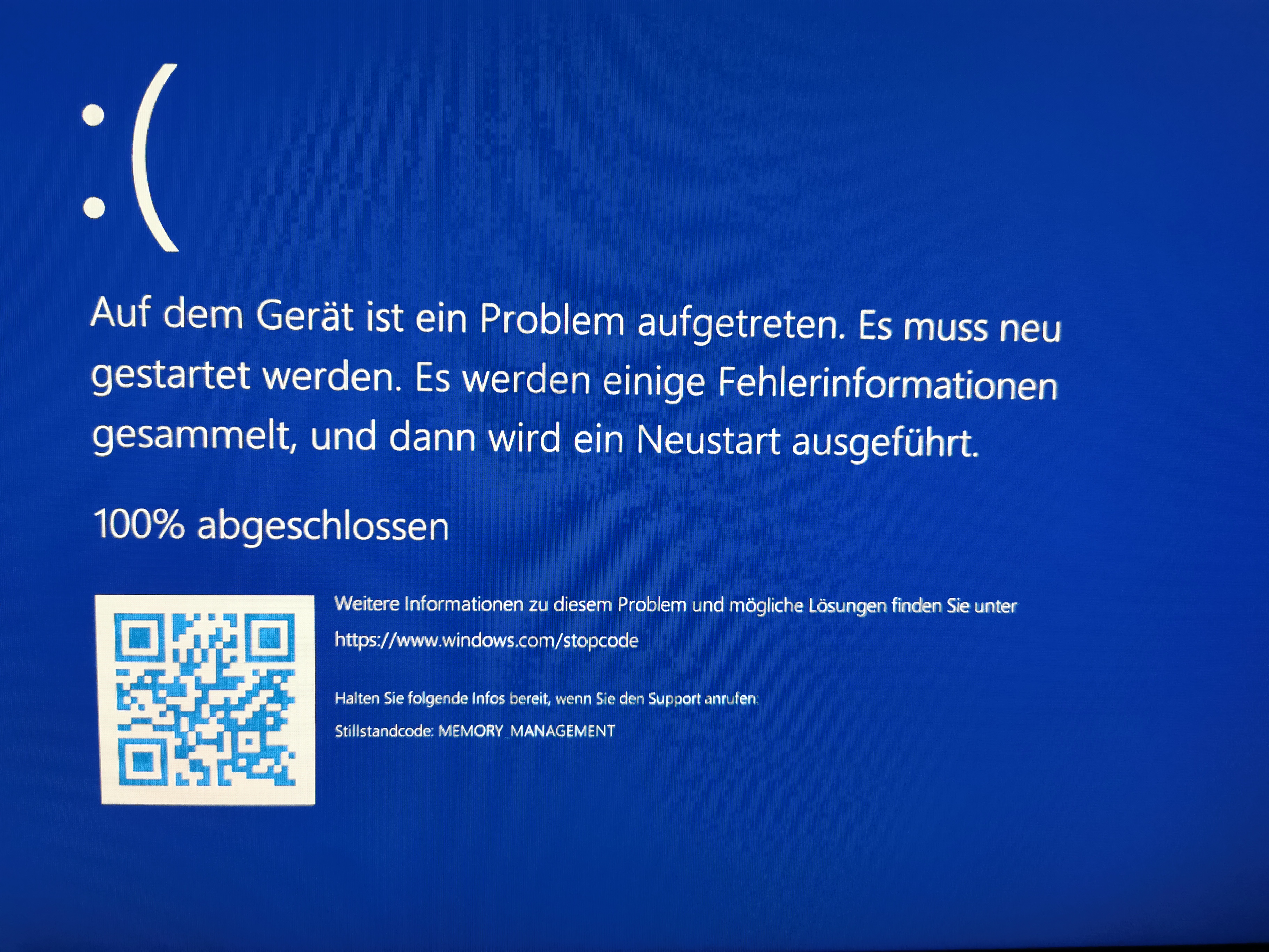

Heut früh kam beim hochfahren eine Fehlermeldung, siehe Anhang, bei 100% hat es sich aufgehangen. Den PC habe ich dann ausgeschaltet und wieder an, danach lief wieder alles.

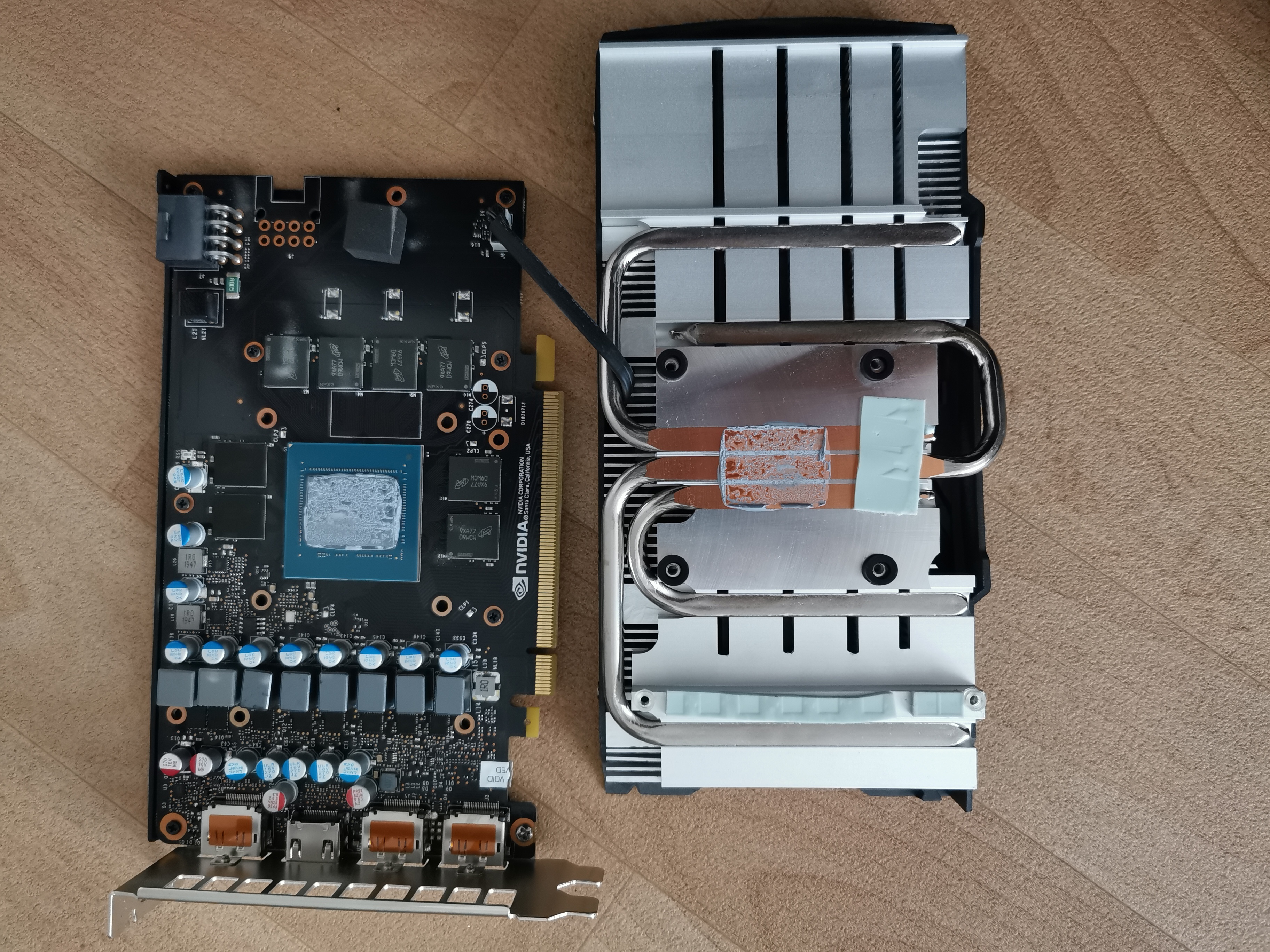

Ich glaub ich habe den Fehler gefunden warum die Karte so extrem laut unter Last läuft.
Das Pad lag einfach so an der Seite, dass kann doch nicht von allein verrutschen? Ist das Pad nicht auch zu klein?
Kann es daran liegen das der PC allein ausgeht?

Das Pad ist nicht "verrutscht". Es soll auf den Chips links neben der GPU aufliegen, welche selber mit WLP versehen ist.
Reaktionen: spao
Also ist alles in Ordnung? Reinigung ist auch nicht nötig?

Nein eben nicht! Diese Meldung sagt nämlich nur aus, dass der Rechner unvermittelt und ohne Eingriff des OS neu startete. Der Hinweis auf die unterbrochene Stromversorgung ist dabei nur ein Beispiel dafür, wie dieser Neustart zustanden kommen konnte.
Ausserdem ist es ohnehin müssig, in der Ereignisanzeige rumzusuchen, wenn man keinen Plan hat. Man nutzt den Zuverlässigkeitsverlauf, weil der alle wirklich kritischen Ereignisse zusammenfasst und viel leichter auszulesen ist.
