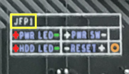

Ich habe die Belegung mal markiert:

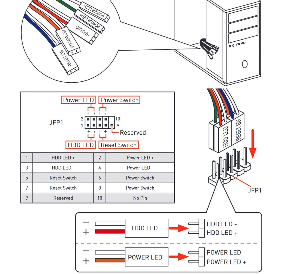

spao schrieb:
In der Beschreibungsanleitung auf Seite 5 ist mir das ganze auch nicht ganz schlüssig.
Also ist doch mit den Bebilderungen dabei mehr als nachzuvollziehen:
Unten hast die 5 Pins (wie aufm Bild zu sehen, ist der Pin 9 rechts in der Reihe uninteressant, da kommt nix drauf) und da steckst die beiden Stecker drauf mit der Schrift nach außen zeigend wie auf dem Bild zu sehen drauf. Damit wären HDD LED und RESET SW ja schon erledigt.
Oben hast die 4 Pins, da geht POWER SW auf die oberen beiden Pins rechts, Beschriftung zeigt auch wieder nach Außen oder anders Formuliert in Richtung Mainboardbatterie.
Dann bleiben nur noch die beiden POWER LED Stecker die sind ja auch zusätzlich mit + und - markiert.
Schrift zeigt hier auch wieder Richtung Mainboardbatterie, Power LED + geht auf den Pin links Außen und dann bleibt ja nur noch der eine für Power LED - (hier auch wieder Schriftzug zeigt Richtung Mainboardbatterie.
Reaktionen: spao
Der Rechner läuft wieder, vielen Dank Leute 👍
