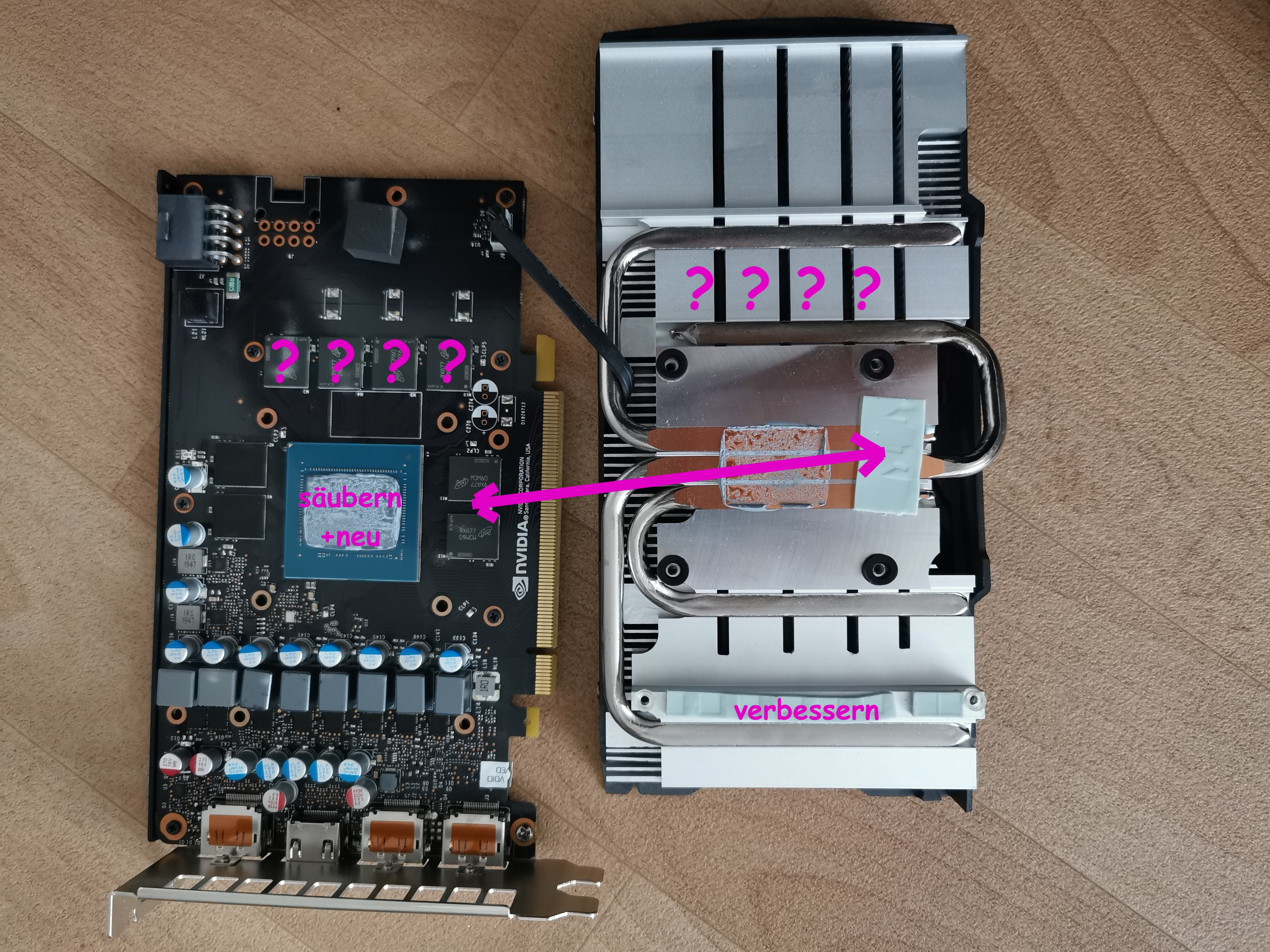

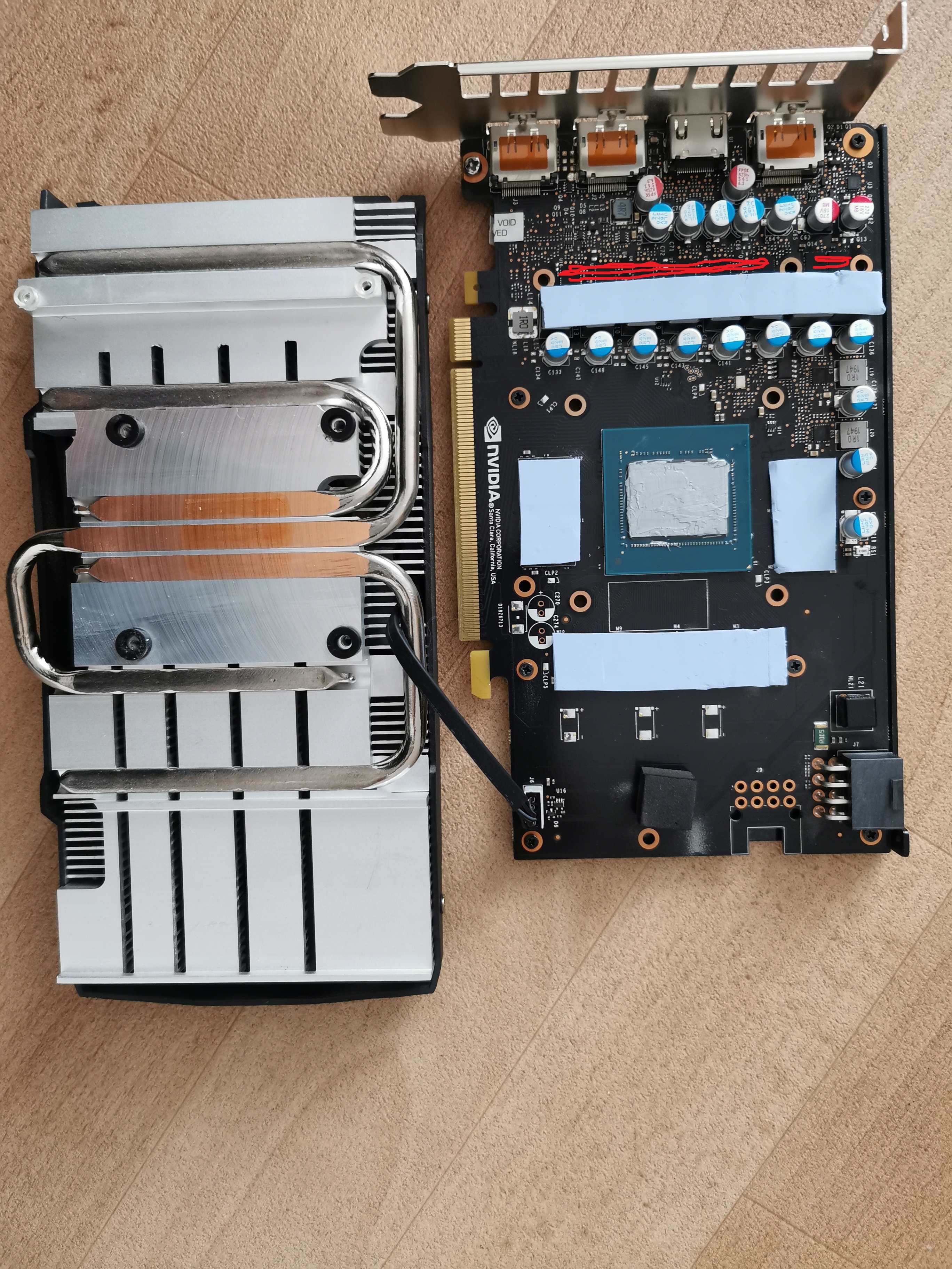

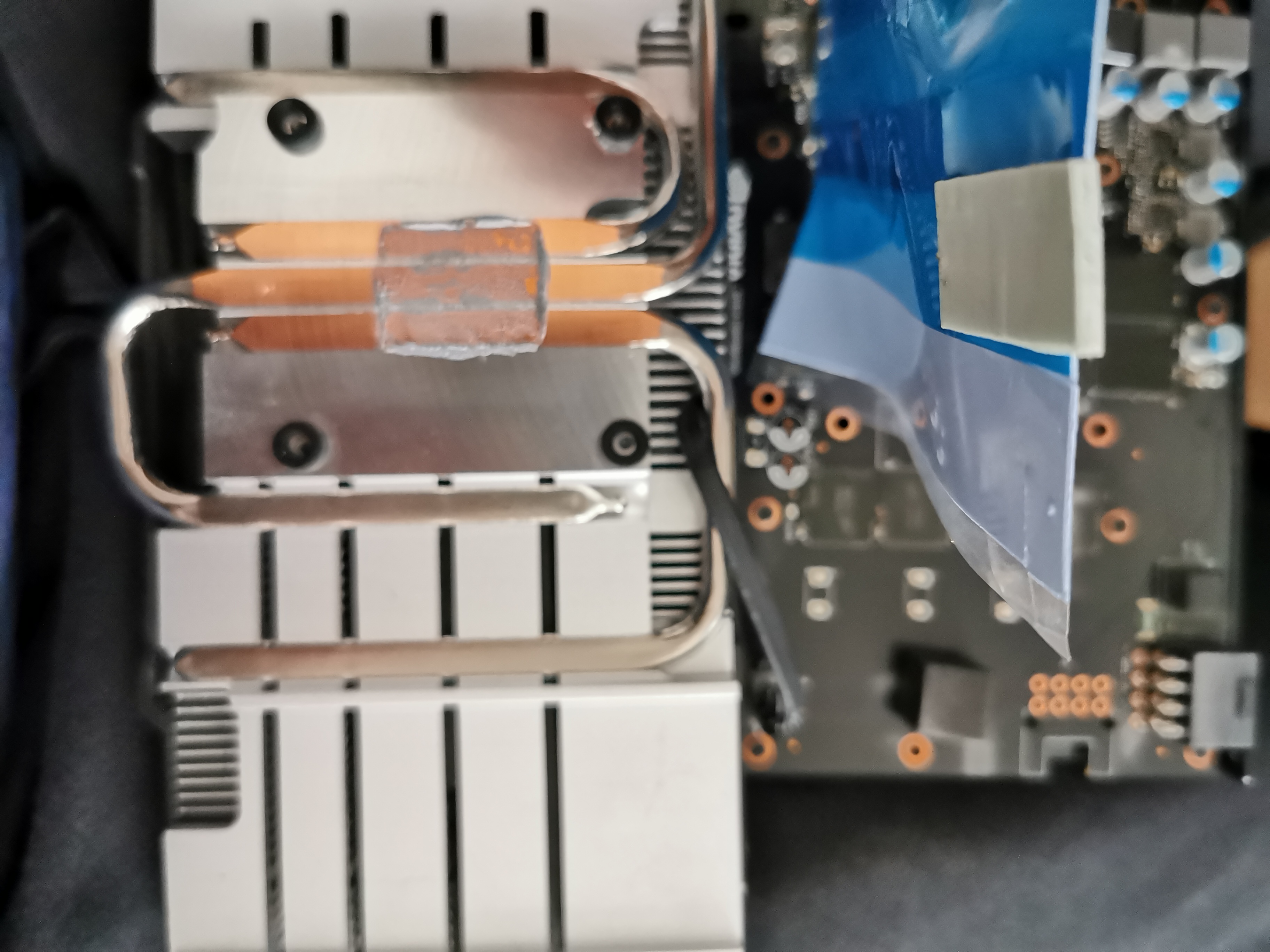

Hab einige VerbesserungsvorschlÀge und Hinweise auf dem folgenden Bild vermerkt.
Der untere schmale WĂ€rmeleitpad kann man besser korrigieren damit er besseren Kontakt hat zu Chips und KĂŒhlerflĂ€che.
Die WÀrmeleitpaste nach sÀubern erneuern.
Das schiefe WĂ€rmeleitpad neu und verbessert anbringen.
Was aber am wichtigsten ist das bei den Fragezeichen ĂŒberhaupt kein WĂ€rmeleitpad vorhanden ist, kann mir vorstellen das es vom Werk obsolet ist oder der Vorbesitzer hat es schlicht weggelassen.

Eine WLP etc habe ich nicht Zuhause, werde mir spÀter Zubehör zur Reinigung kaufen.
IchbinbeiCB: Werde deinen Tipps nachgehen.
Fachleie: Also bei den Fragezeichen lieber Pads anbringen? Soll ich das vorhandene Pad direkt auf den Chip legen oder was meinst du mit dem Pfeil?
Wo verbessern steht, was soll dort genau gemacht werden?
IchbinbeiCB
- Jan. 2022
- BeitrÀge
- 1.070
Mit dem Pfeil meint er das des Pad von der Stelle quasi auf die andere Seite wechselt, damit es die beiden abdeckt wo rechts von der GPU coreeinheit sind. So wie des Pad aktuell liegt deckt es die beiden links ab. Obwohl man hier auch nen zusÀtzliches nehmen könnte, um die beiden rechts von GPU Coreeinheit abzudecken.spao schrieb:oder was meinst du mit dem Pfeil?
Schauen ob das von der aktuellen Platzierung her optimiert oder gar bissel erweitert werden kann. Den Streifen nen mĂŒ breiter machen, das bissel mehr FlĂ€che abgedeckt wird.spao schrieb:Wo verbessern steht, was soll dort genau gemacht werden?
WĂŒrde sogar so vorgehen die Pads links drauf zu tun und dann den KĂŒhlteil draufpacken.

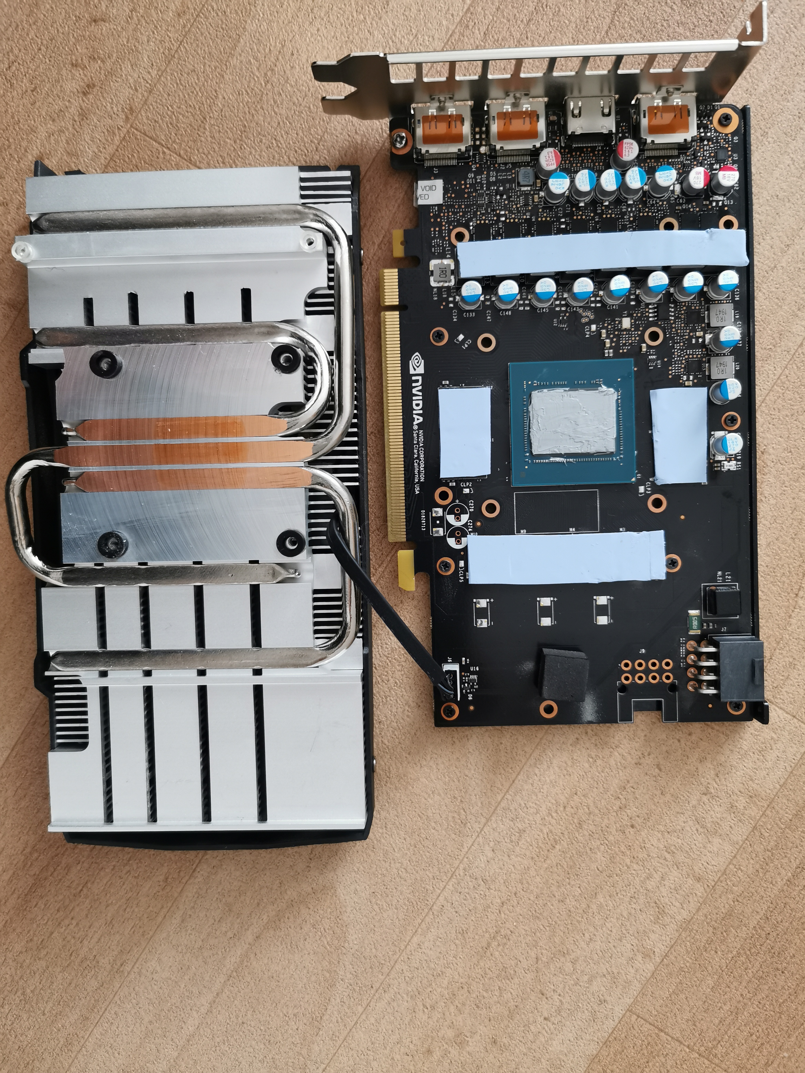

Habe jetzt WLP gekauft. Pads gab es keine, war extra bei 4 verschiedenen LÀden. Wollte eigentlich ungern bestellen, da ich nicht bis nÀchste Woche warten möchte.
Welche Pads werden benötigt? Bei ebay gibt es so viel verschiedene.

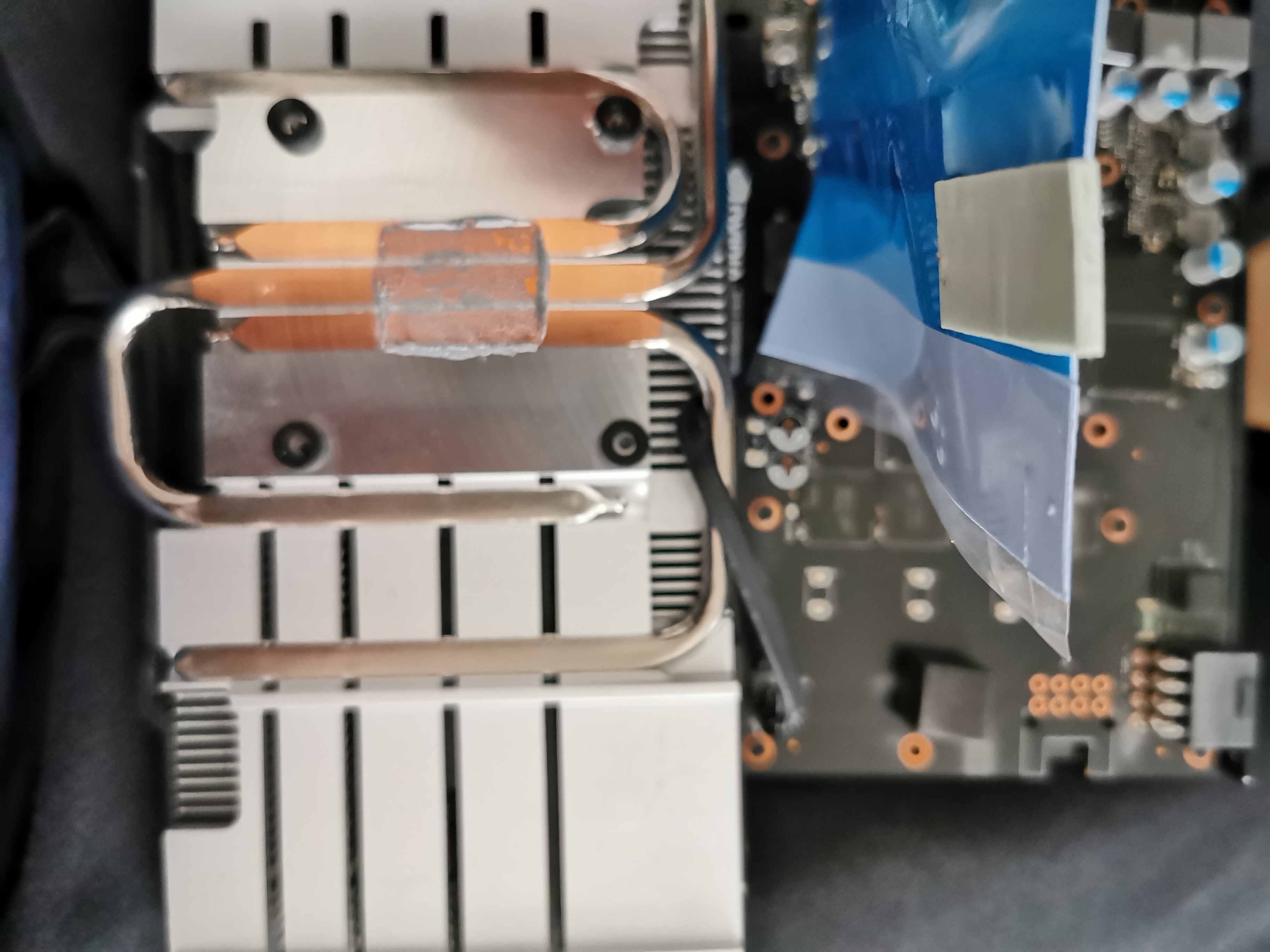

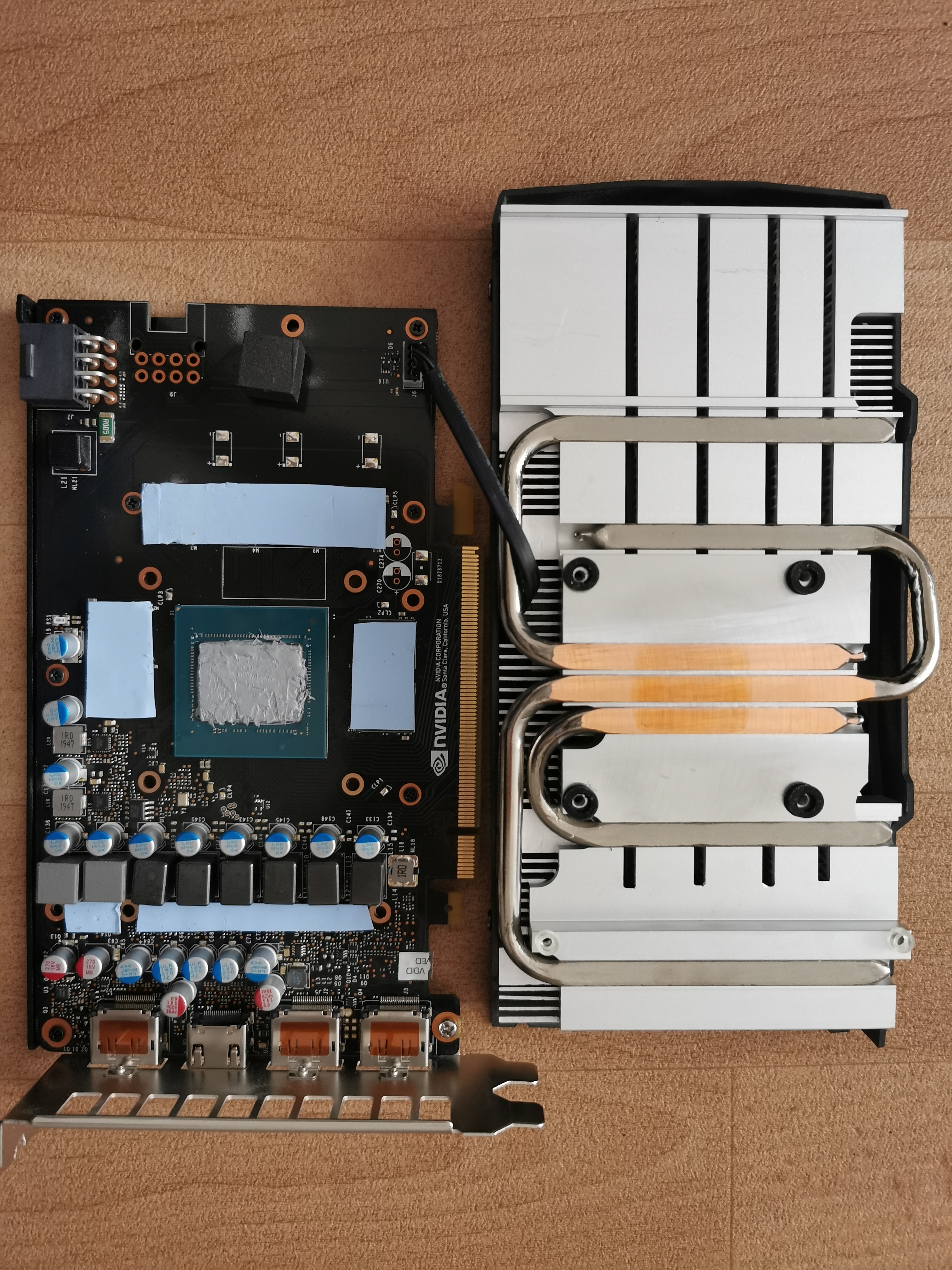

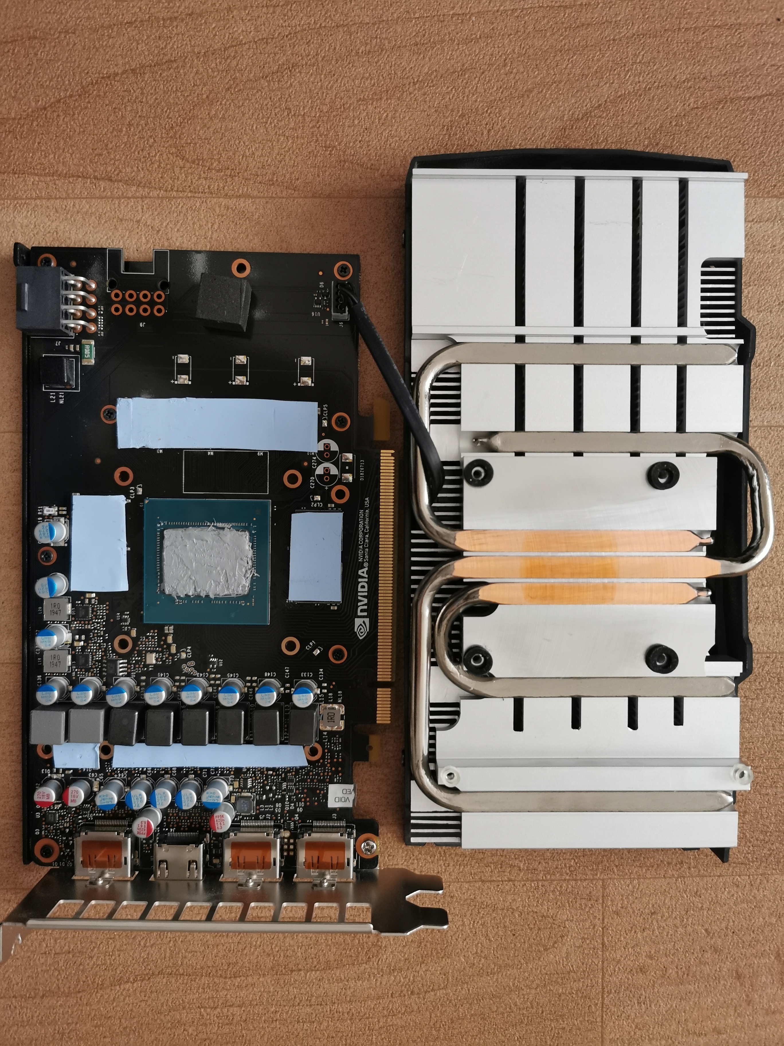

Die WLP und Pads habe ich auch gerade gewechselt. Die alten Pads sind locker 4x so dick wie die neuen. In dem einen Link hier stand auch man soll die 0,5er kaufen, diese hatte ich auch bestellt.
Hat noch jemand VerbesserungsvorschlĂ€ge fĂŒr die Pads?

Schade, das es nicht vor der frischen Windowsinstallation geschafft hast aber so hat sich am Ende der Anfangsverdacht bzgl. Netzteil ja erhÀrtet.spao schrieb:Habe es nun geschafft Knoppix auf einem USB Stick zum laufen zu bekommen. Beide Festplatten wurden abgesteckt und der PC startet immer noch neu.
Bzgl. Graka mit den Pads schaut gut aus. Nur bei der Paste, schau mal ob die bissel Glatter bekommst. Bei Paste geh ich fĂŒr mich immer so vor, das es das was drunter ist bedeckt. Diese Schicht aber so dĂŒnn ist wie machbar vor allem aber so Glatt wie möglich. Hab dafĂŒr ne alte Geldkarte zur Hand, um damit in kompletter Breite, von oben nach unten drĂŒberzuziehen beim Auftragen.

peterX
Captain
- Apr. 2019
- BeitrÀge
- 4.065
Bei den Spannungswandler gehörn die Pads auf selbige!! Nicht auf die Spulen, denn die mĂŒssen nicht gekĂŒhlt werden.spao schrieb:Die WLP und Pads habe ich auch gerade gewechselt.
So wird deine Karte auf jeden fall ĂŒberhitzen!!
ErgÀnzung ()
Ich hab dir mal markiert, wo das Pad hin soll und auch was bringt.

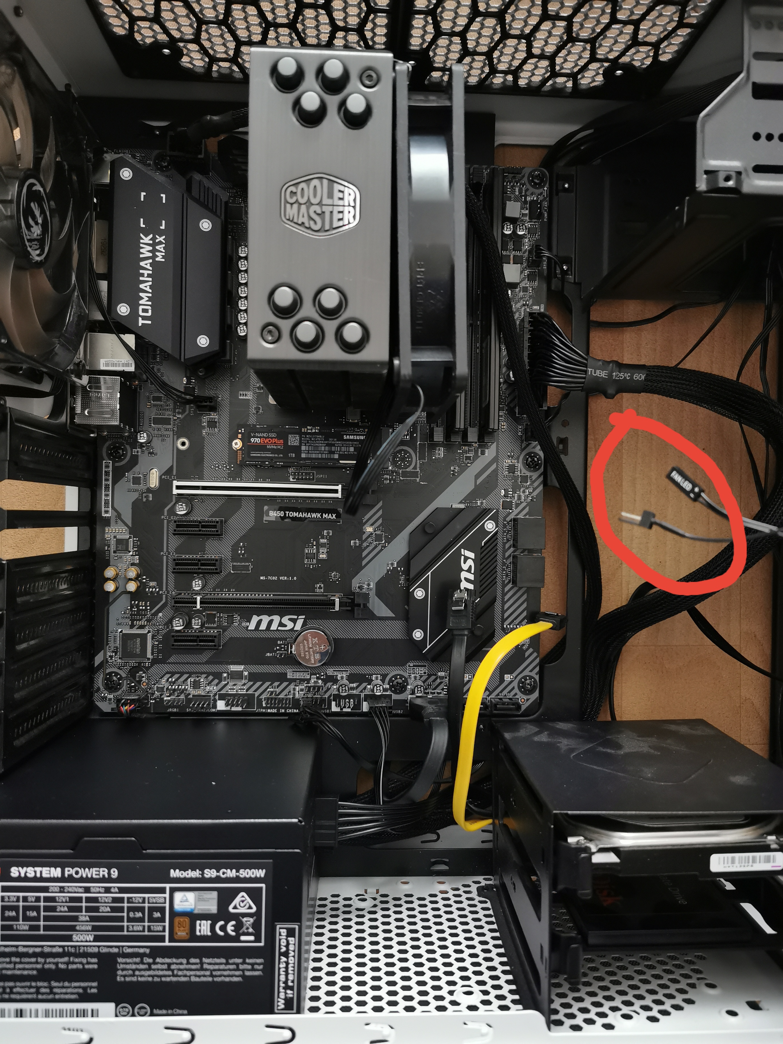

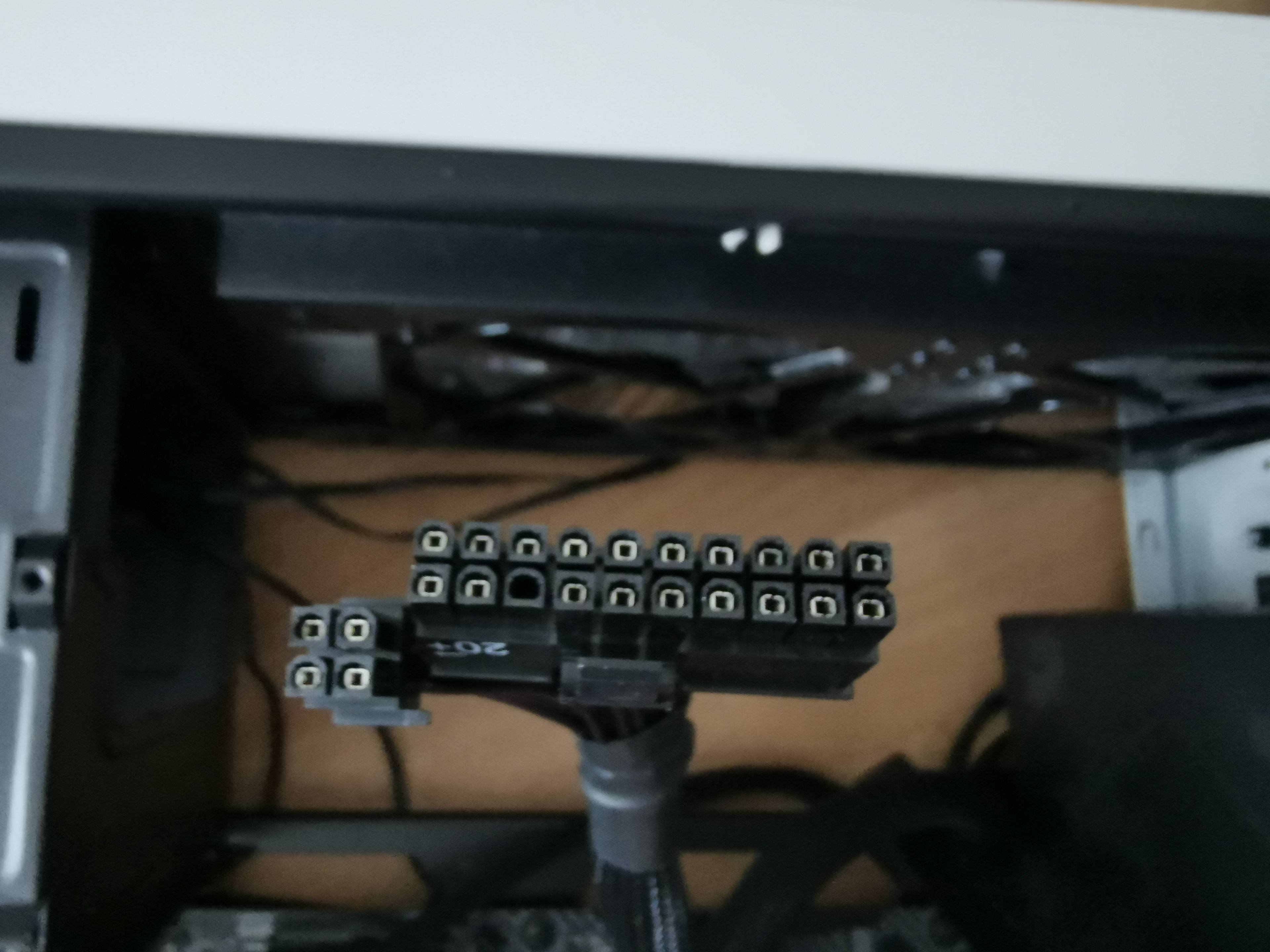

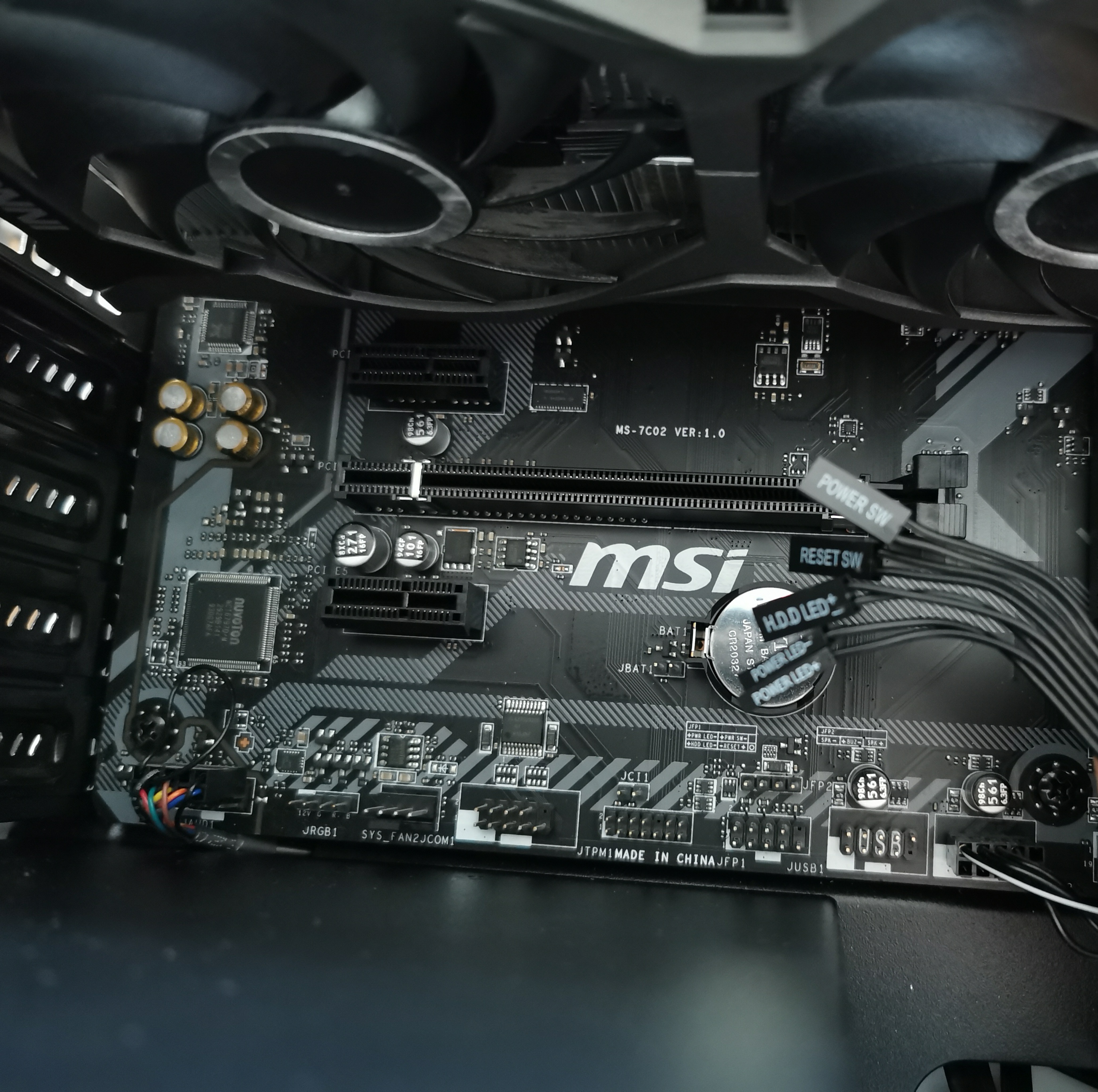

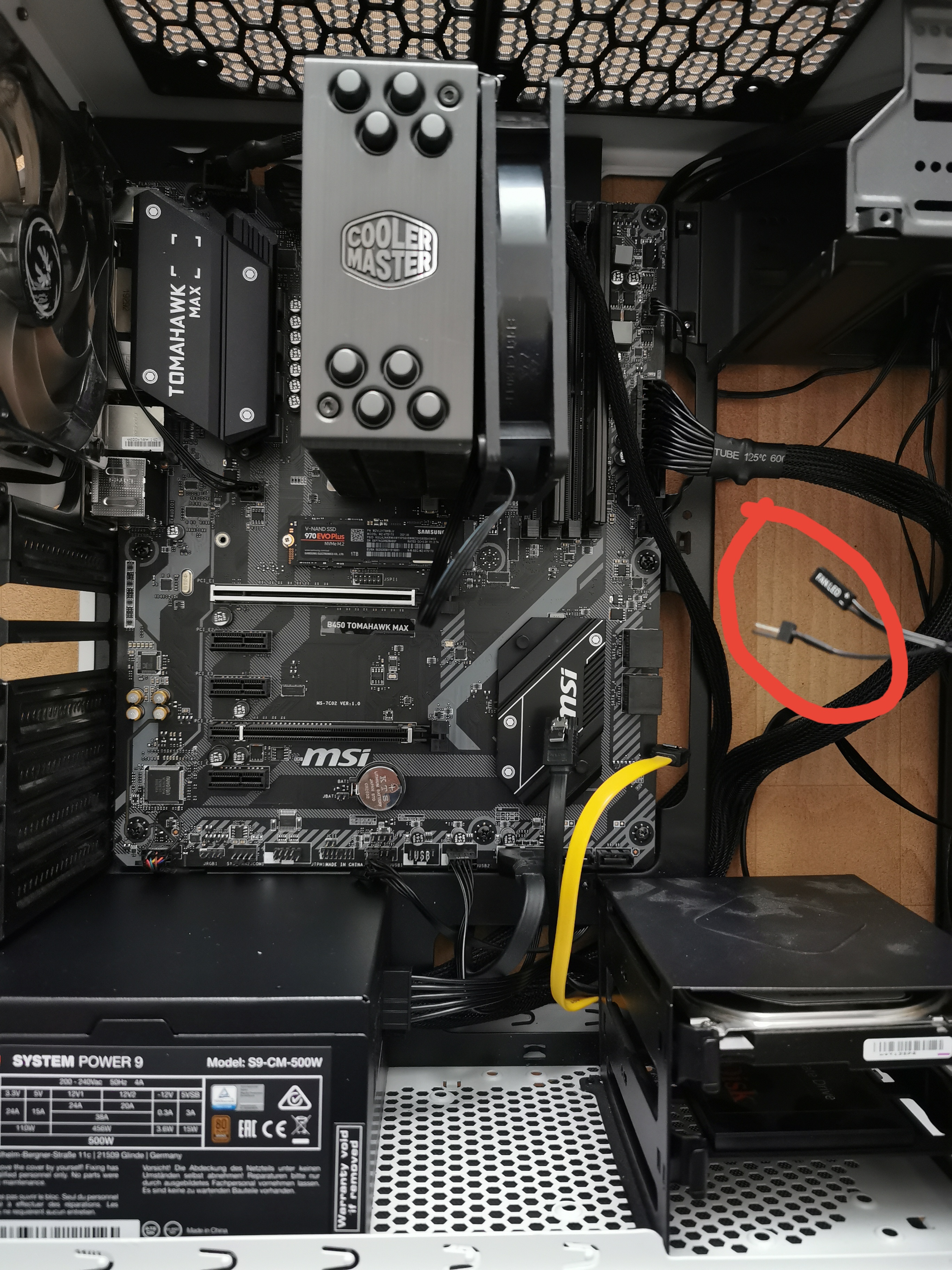

Heut habe ich Zeit gefunden das Netzteil einzubauen und die Grakapads zu optimieren.
Das Netzteil funktioniert leider nicht, liegt wahrscheinlich daran das bei dem Kabel was zum Board geht das Metall innen fehlt? Wo das kleine Kabel auf dem letzten Bild hin soll, weiĂ ich leider auch nicht mehr, wisst ihr es?

IchbinbeiCB
- Jan. 2022
- BeitrÀge
- 1.070

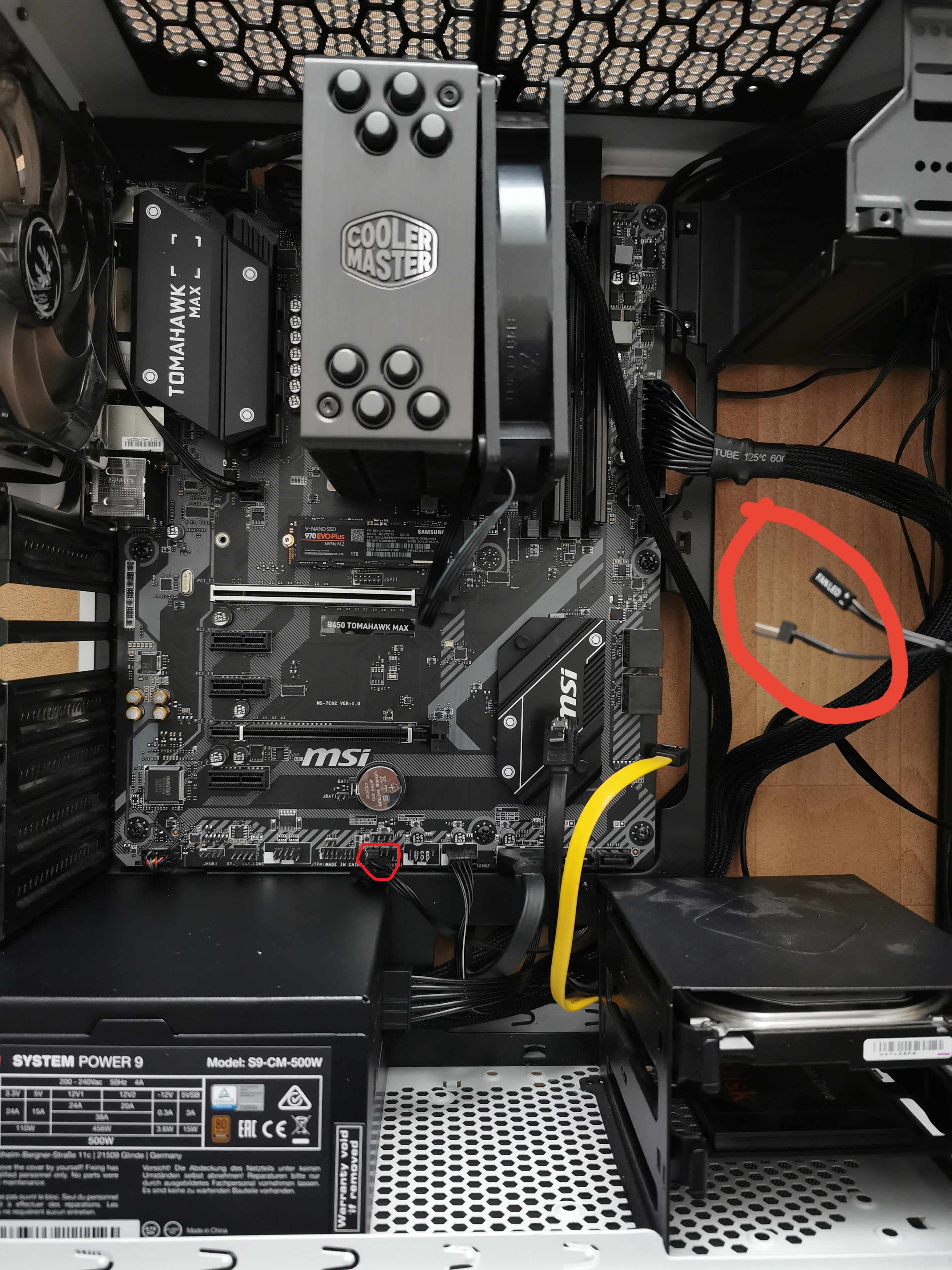

Bzgl. Mainboard Stecker ist das der Pin 20 und laut Beschreibung ist der mit Res (was fĂŒr Reserviert und/oder Reserviert fĂŒr spĂ€tere Nutzung vorgesehen ist) versehen.
Bzgl. den kleinen Kabeln aufm letzten Bild, das eine wĂ€re fĂŒr LĂŒfterLED und das andere links daneben da ist die Seite wo es drauf stehen könnte was es ist, nicht der Linse zugewandt, deshalb ist es schwer da was konkretes zu zu sagen.
Ich habe den CPU nicht angerĂŒhrt.peterX schrieb:Schau in die Bedienungsanleitung fĂŒr dein Board, da steht alles wichtiđ€šge drinn. (Seite 28)
Nein, das ist schon richtig bei deinem Netzteil. Das war mal ein -12Volt (öder-5Volt, weis es jetztnicht mehr genau) anschluss, der aber nirgends mehr gebraucht wird und daher jetzt leer ist.
Auf einer Seite des Kabeld steht nur FAN LED drauf und auf der anderen nichts. Habe in dem PC gar keine LEDÂŽs....IchbinbeiCB schrieb:Bzgl. Mainboard Stecker ist das der Pin 20 und laut Beschreibung ist der mit Res (was fĂŒr Reserviert und/oder Reserviert fĂŒr spĂ€tere Nutzung vorgesehen ist) versehen.
CPU, Graka, Mainboard und die Festplatten sind alle angeschlossen, ich weiĂ nicht warum der PC nicht angeht đ

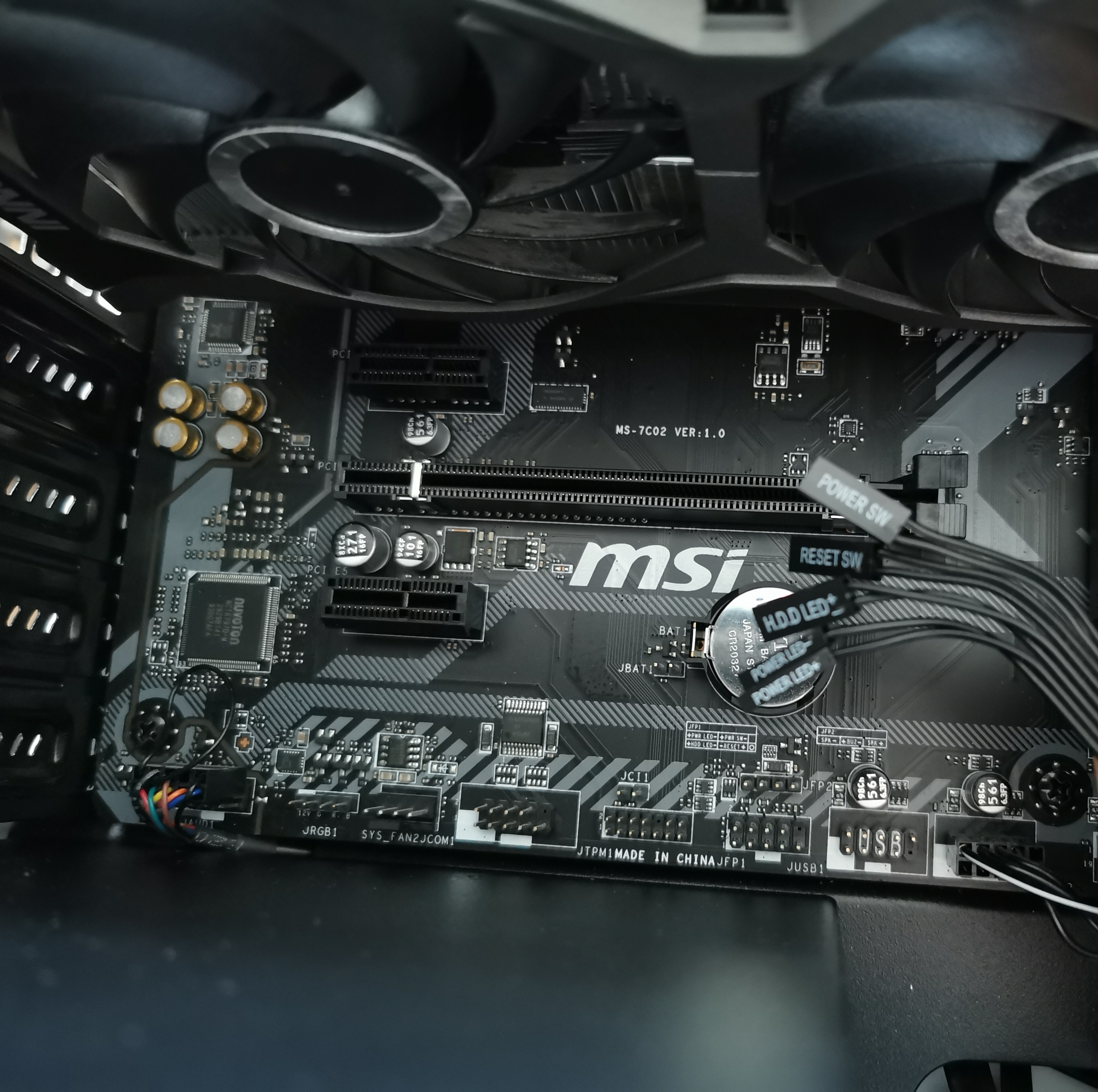

IchbinbeiCB
- Jan. 2022
- BeitrÀge
- 1.070

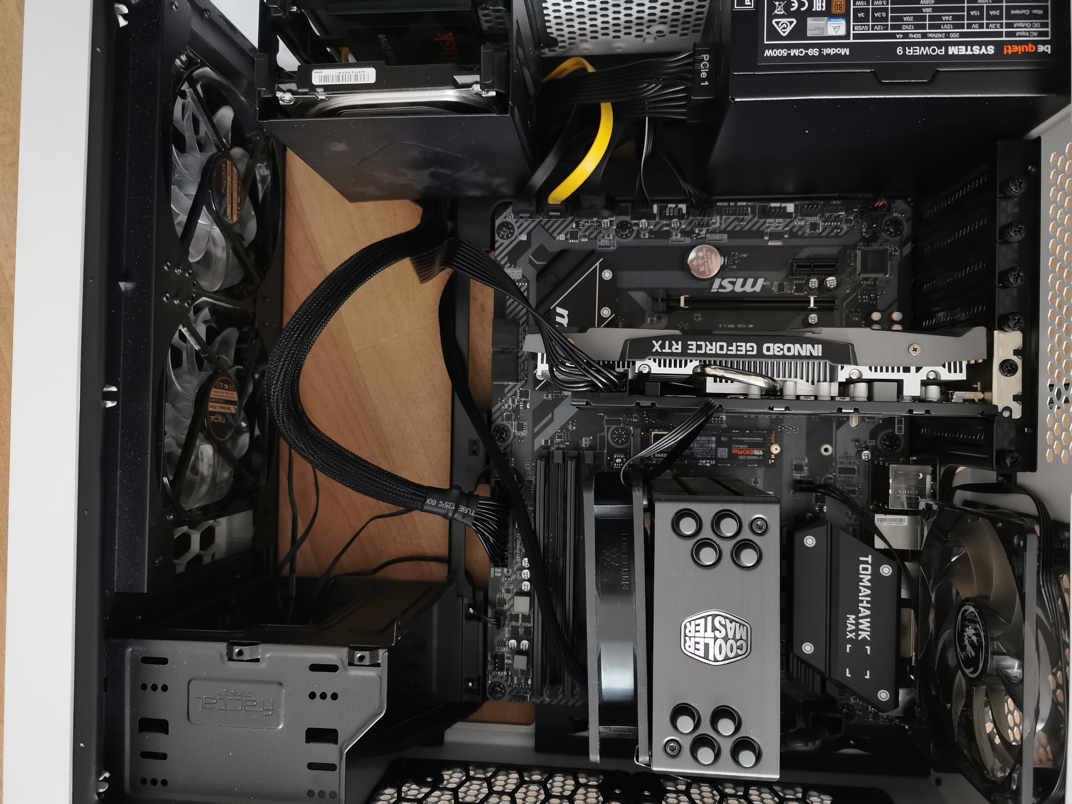

Dort war der Powerstecker ab, habe ihn wieder dran gemacht aber es geht trotzdem nicht. Habe nun nochmal alle Stecker abgemacht, wie kommen die richtig dran?
In der Beschreibungsanleitung auf Seite 5 ist mir das ganze auch nicht ganz schlĂŒssig. Power LED war nicht links oben dran und es hat trotzdem funtkioniert.
