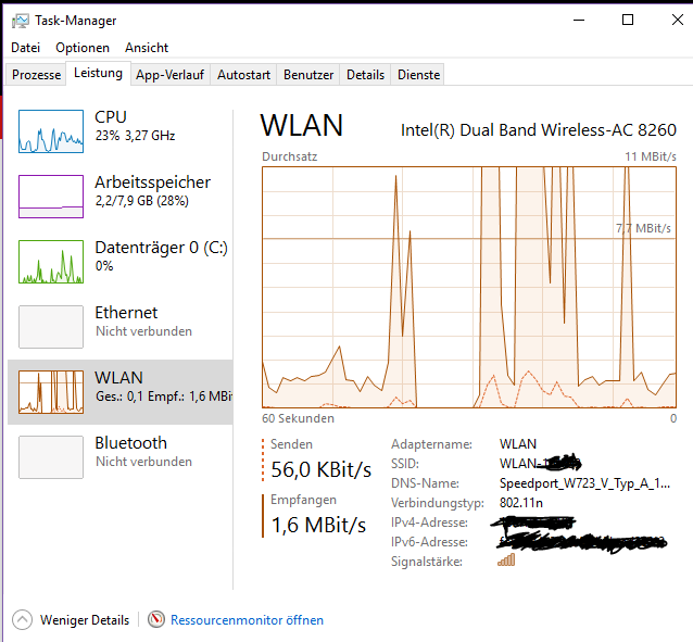

Um Probleme mit dem Betriebssystem und den Treibern weitestgehend auszuschließen, kannst du den PC mal mit einem Live-Linux auf USB-Stick bzw. CD starten. Treten die Probleme damit auch auf, dann liegt der Verdacht nahe, dass eine Inkompatibilität oder gar ein Hardwaredefekt vorliegt. Läuft es unter Linux hingegen einwandfrei, dann sind Windows und/oder die Treiber schuld.
Unbenannt.PNG Hier ein kleines Beispiel eines solchen Verbindungsabbruchs, wie man sehen kann, ist die Netzwerkaktivität dann plötzlich für einige Sekunden einfach weg.
