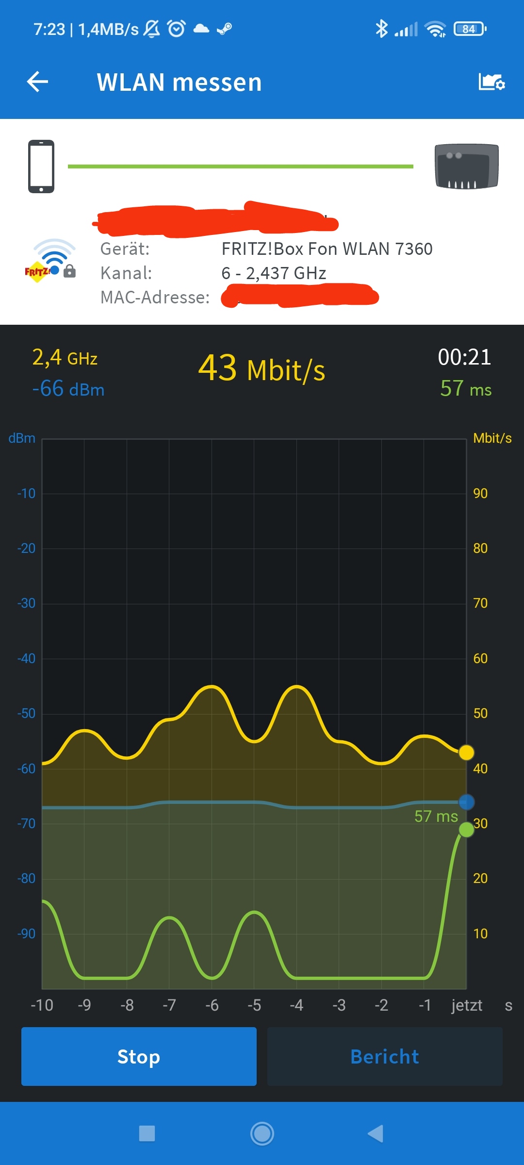

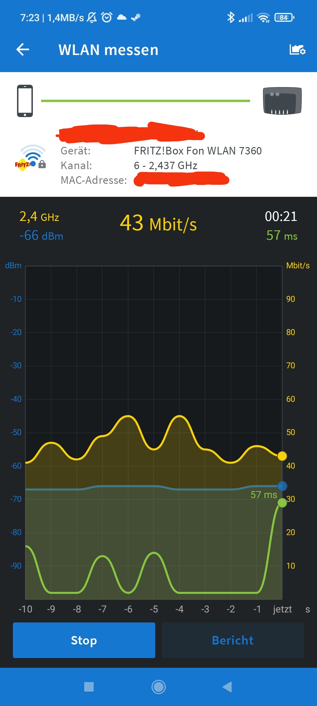

@IPeTeXI
Vergleiche doch bitte mal die Werte mit deinem Smartphone, AVM bietet für iOS und Android da ne ziemlich coole, schlanke App an, mit der man wunderbar das WLAN live diagnostizieren kann.
Reaktionen: IPeTeXI
Leider sehe ich in der App nur die Latenz und Geschwindigkeit und keine Signalstärke. Das gute, was die App aber noch anzeigt, sind die Verbindungsverluste, welche bei mir 0 waren (mit meinem Smartphone). Testzeitraum 2 Minuten, der DietPi verliert die Verbindung alle paar Sekunden.
