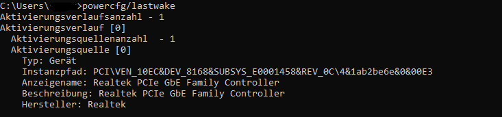

Seit etwas über einem Jahr (es ist mittlerweile schlimmer geworden), wacht mein PC aus dem Energiesparmodus in unregelmäßigen Abständen von alleine auf. Mal nach 3 Minuten, mal nach 20. An meiner Tastatur, Maus oder WOL Einstallung liegt es wahrscheinlich nicht. Ich habe schon etwas nachgeschaut und den Befehlt "powercfg/lastwake" gefunden. Das Ergebnis habe ich unten angehängt. Nur deuten kann ich es nicht. Realtek ist eigendlich mein Audiodriver aber was soll ich dann machen?

"Realtek PCIe GbE Family Controller" ist deine Netzwerkkarte. Ergo wird deine Netzwerkkarte ein entsprechendes Netzwerkpaket erhalten haben, dass diese entsprechend den PC veranlasste aufzuwachen.

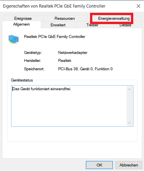

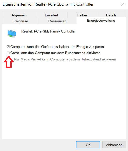

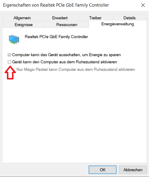

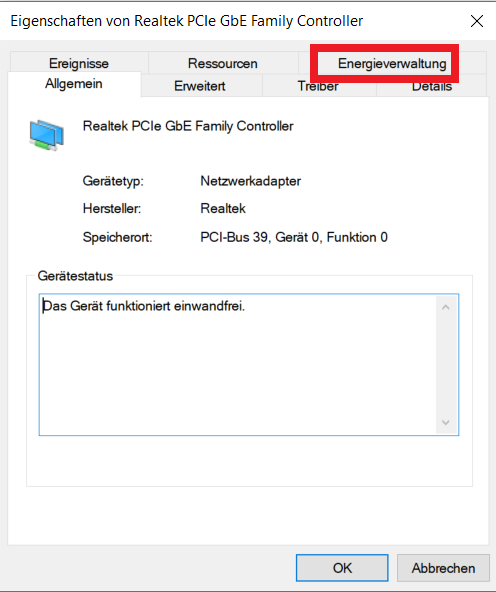

In den Einstellungen /Eigenschaften der Netzwerkkarte über den Gerätemanager und den Reiter "Energieverwaltung", kann man dem Gerät das Aufwecken aus dem Ruhemodus untersagen, indem der Haken dazu abgewählt wird. Komplett abwählen, nicht nur bei Magic Packet!
Wenn die Eigenschaften deines Netzwerktreibers keinen Reiter "Energieverwaltung" bietet, ist wohl noch der Standardtreiber von Windows in deinem System für die Netzwerkkarte eingebunden ...
Dann auch den aktuellen LAN Treiber des Herstellers ins System einbinden ... also von REALTEK, dieser sollte dann auch den Reiter "Energieverwaltung" in den Eigenschaften der Netzwerkkarte aufbieten! Achtung: Nimm auch den für Windows 10. Im Link 2. Download rechts (Version 10.045).
Auch kann man den Geräten: Maus & Tastatur auf diese Weise das Aufwecken aus dem Ruhezustand untersagen. Danach muss man dann aber die Powertaste drücken, wenn der PC aufwachen soll.
Funktioniert bei mir 1. Sahne.

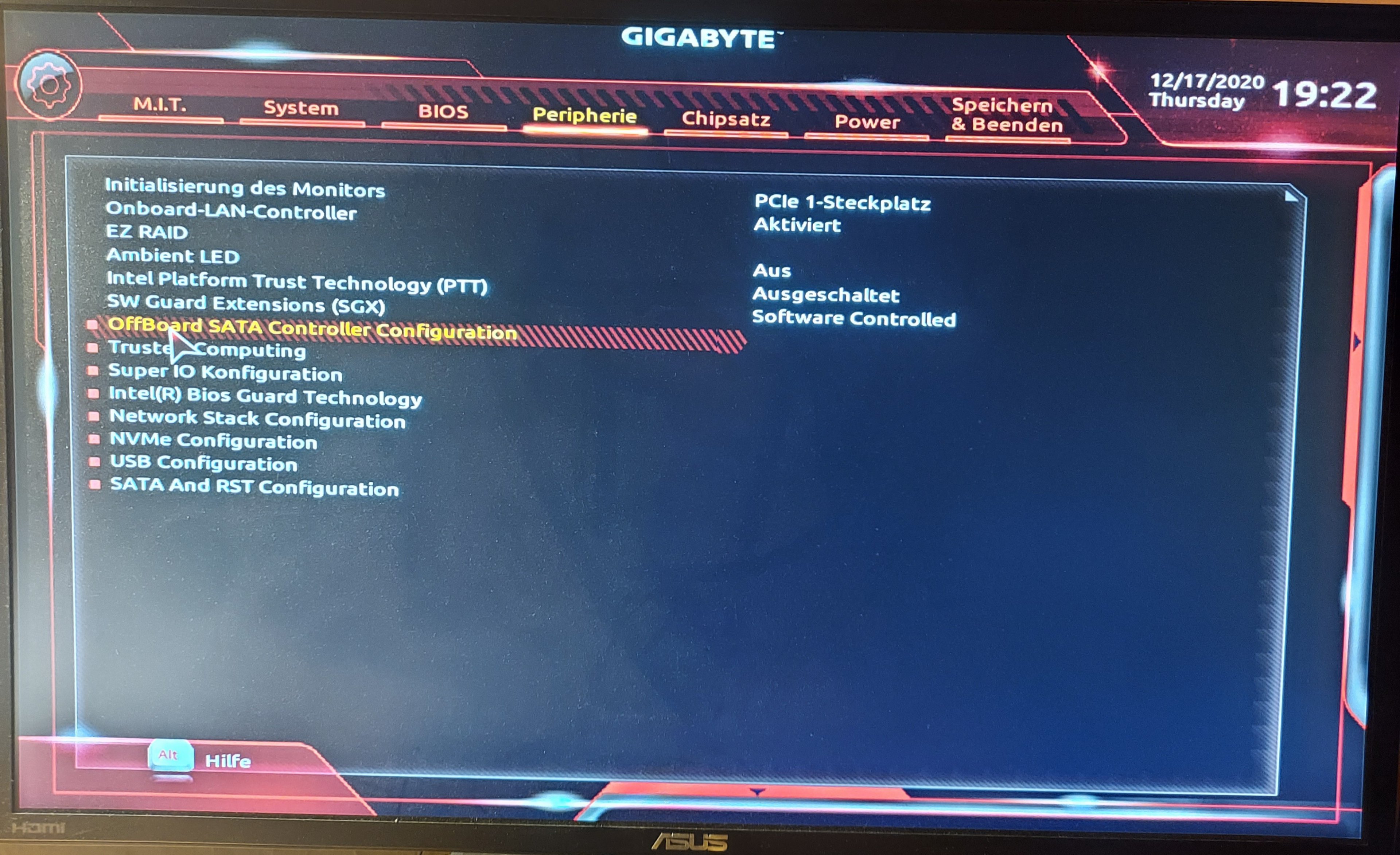

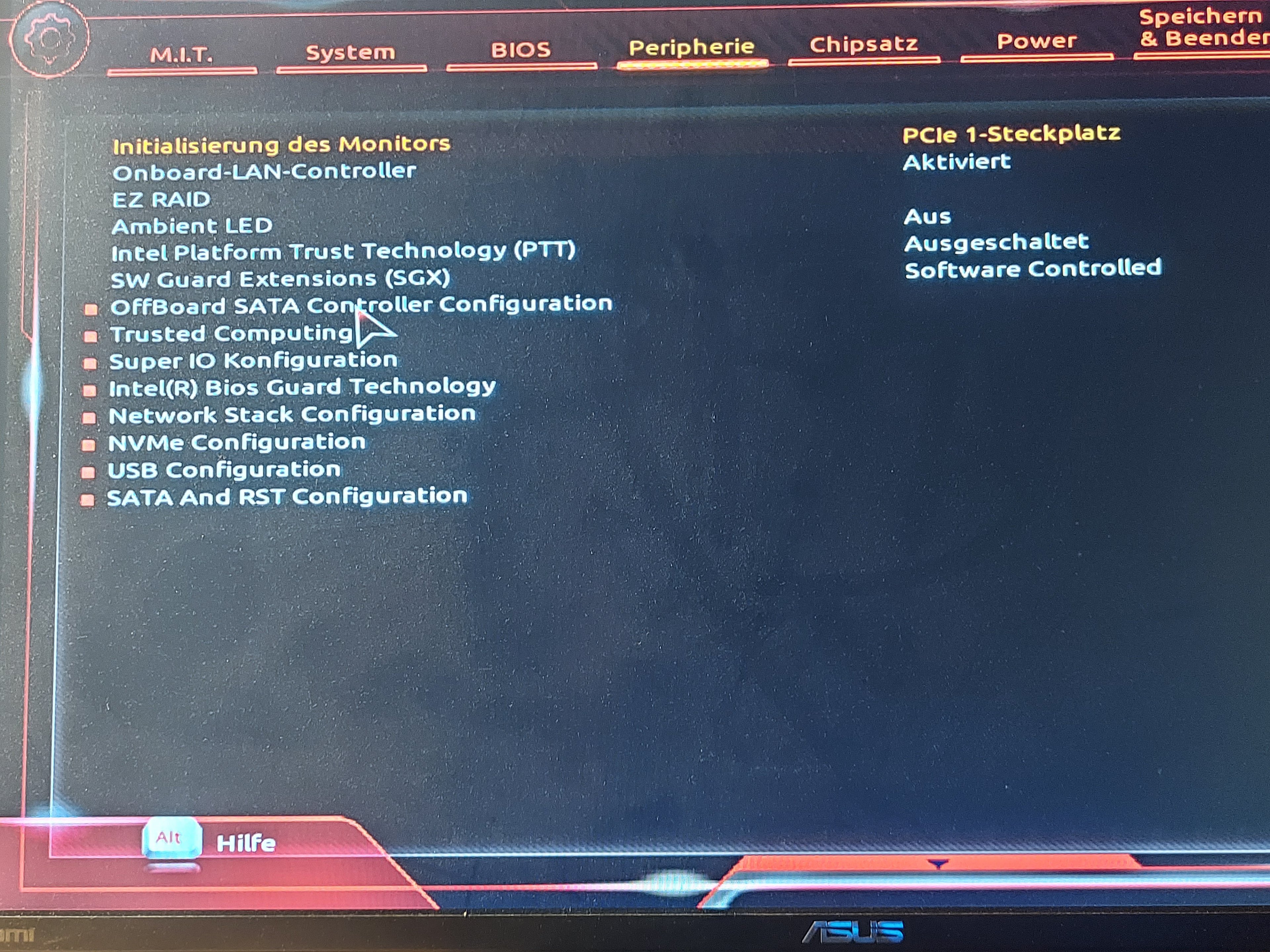

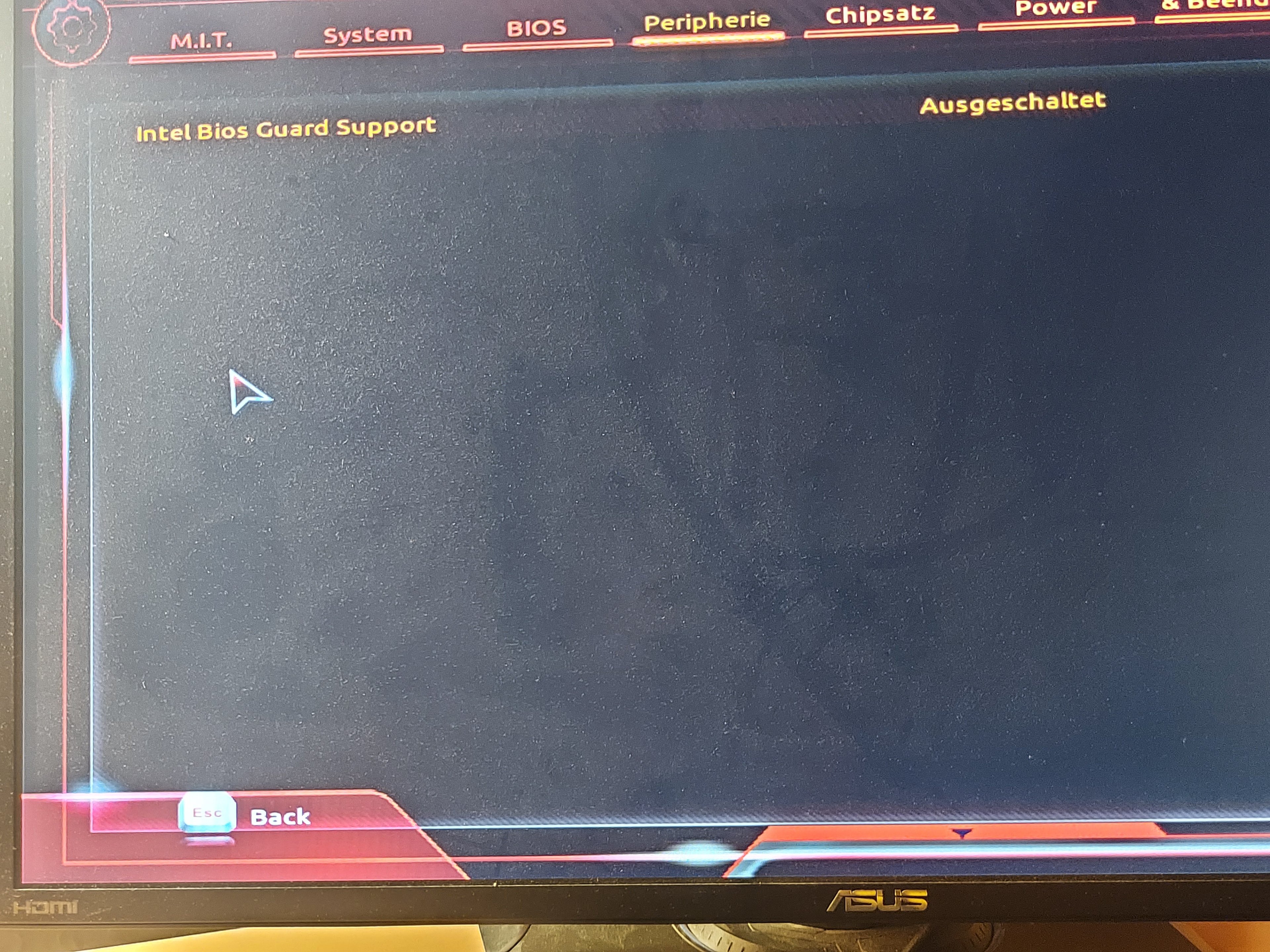

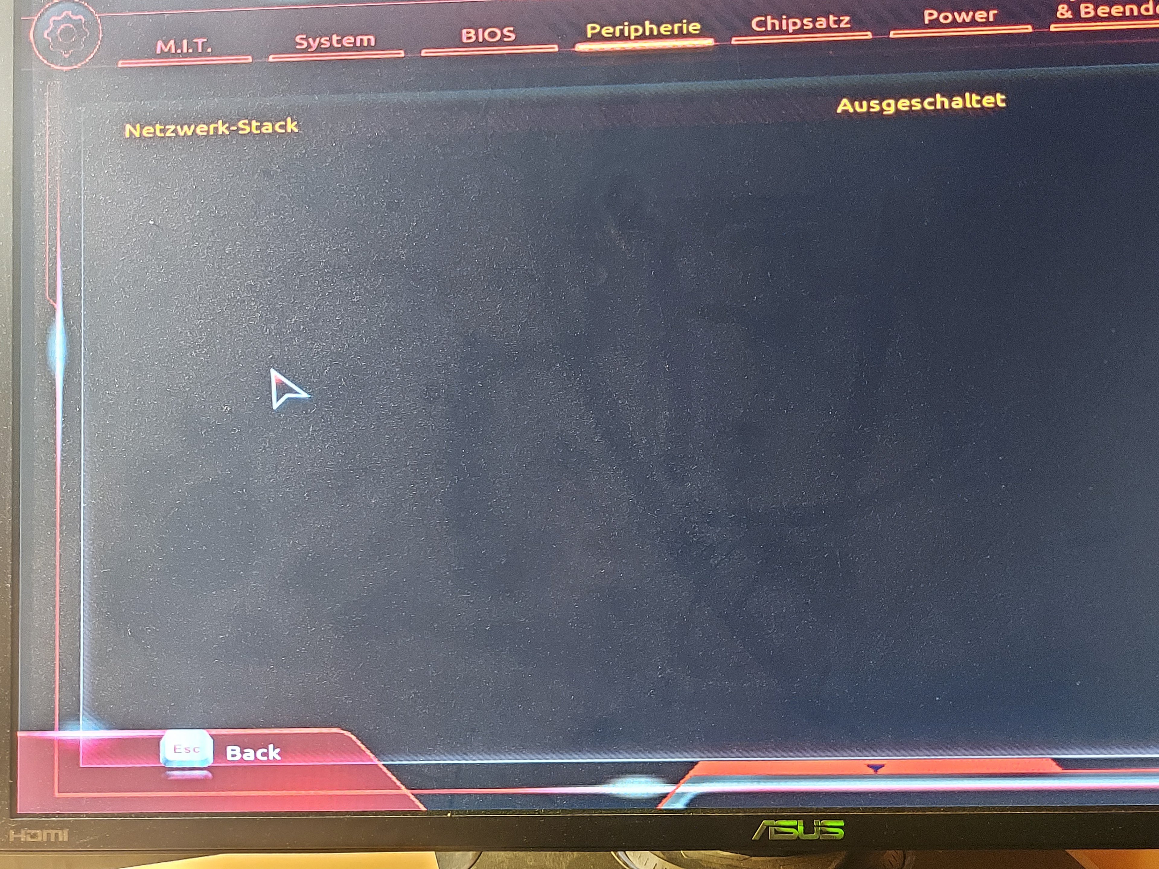

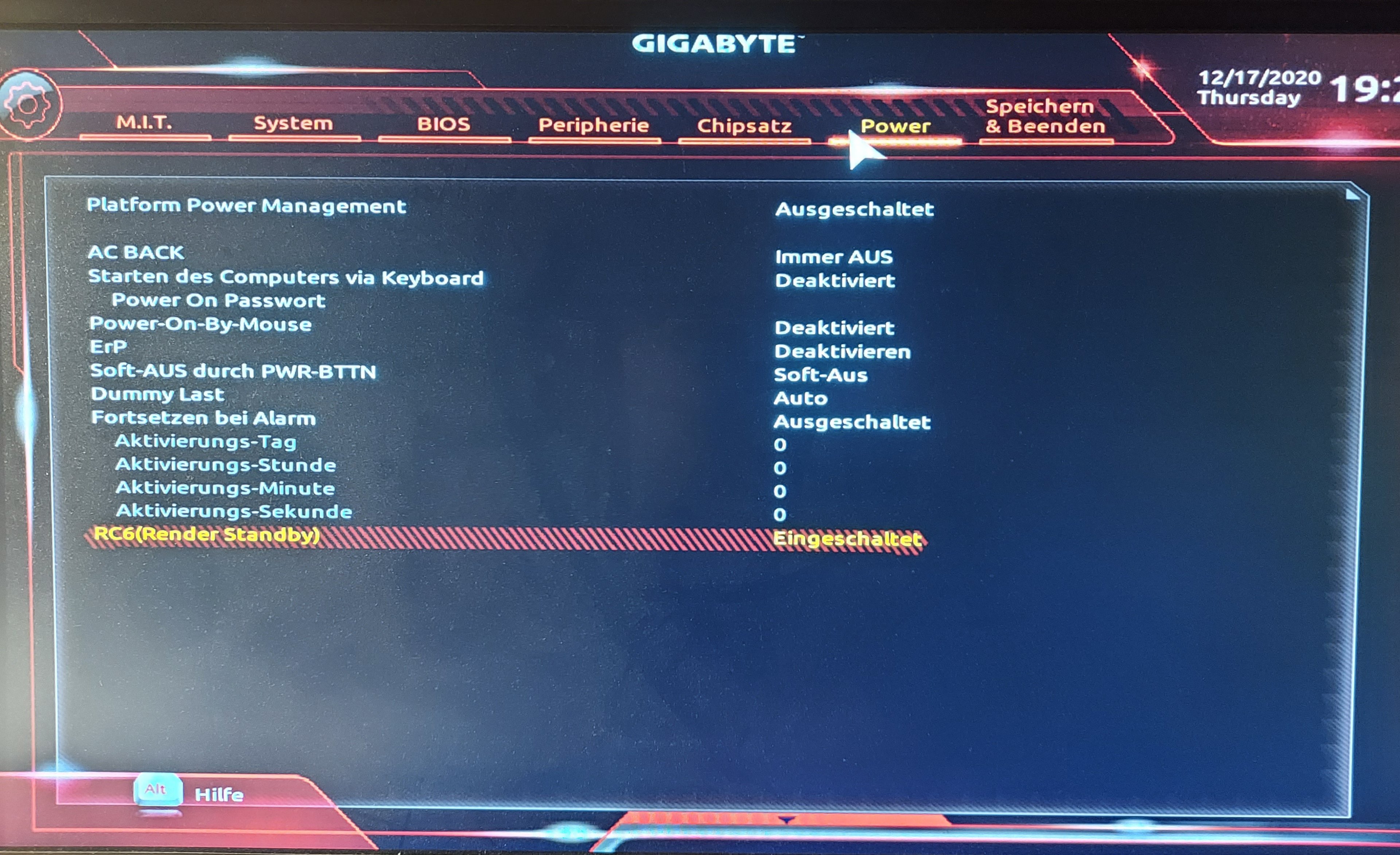

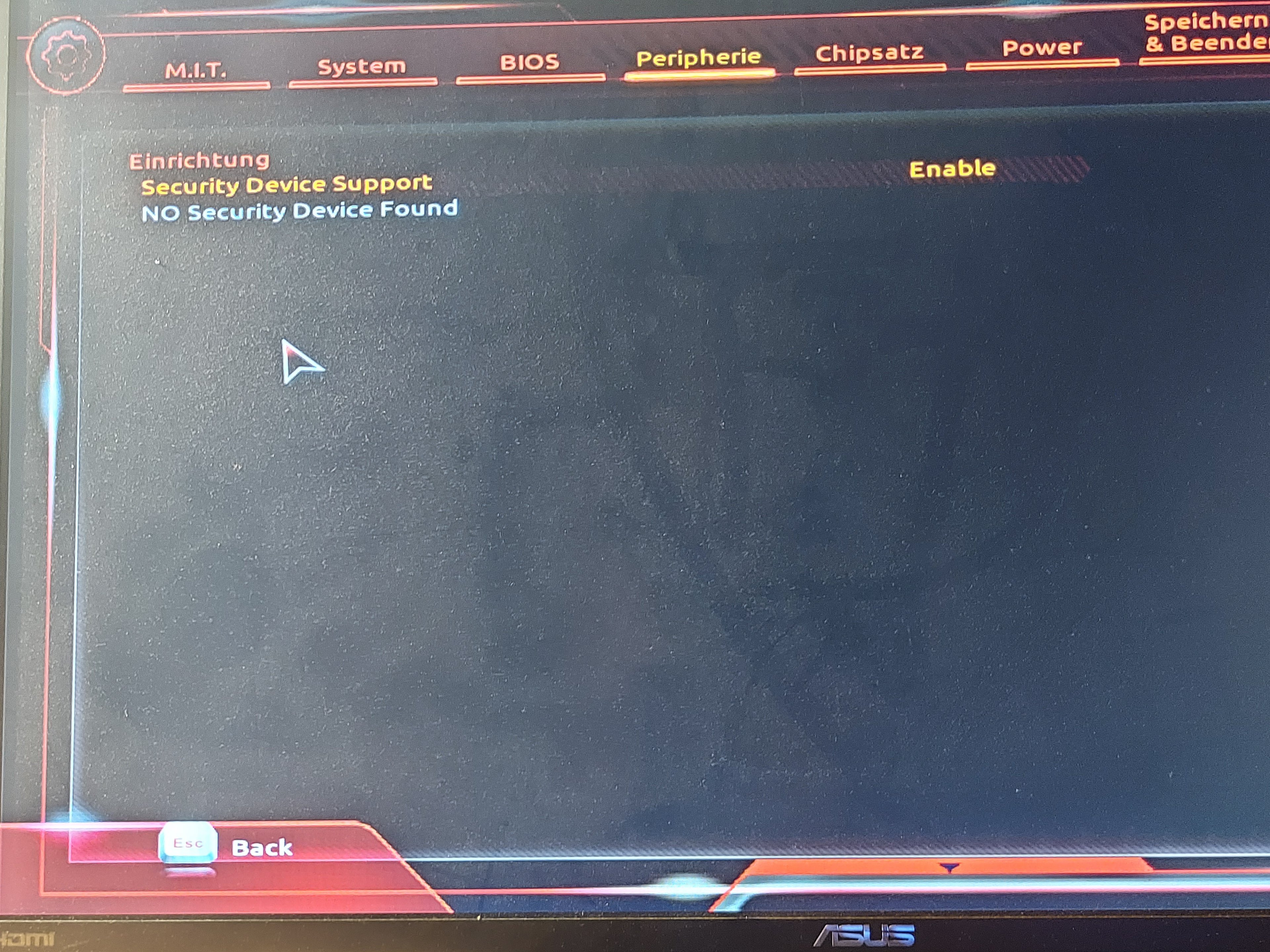

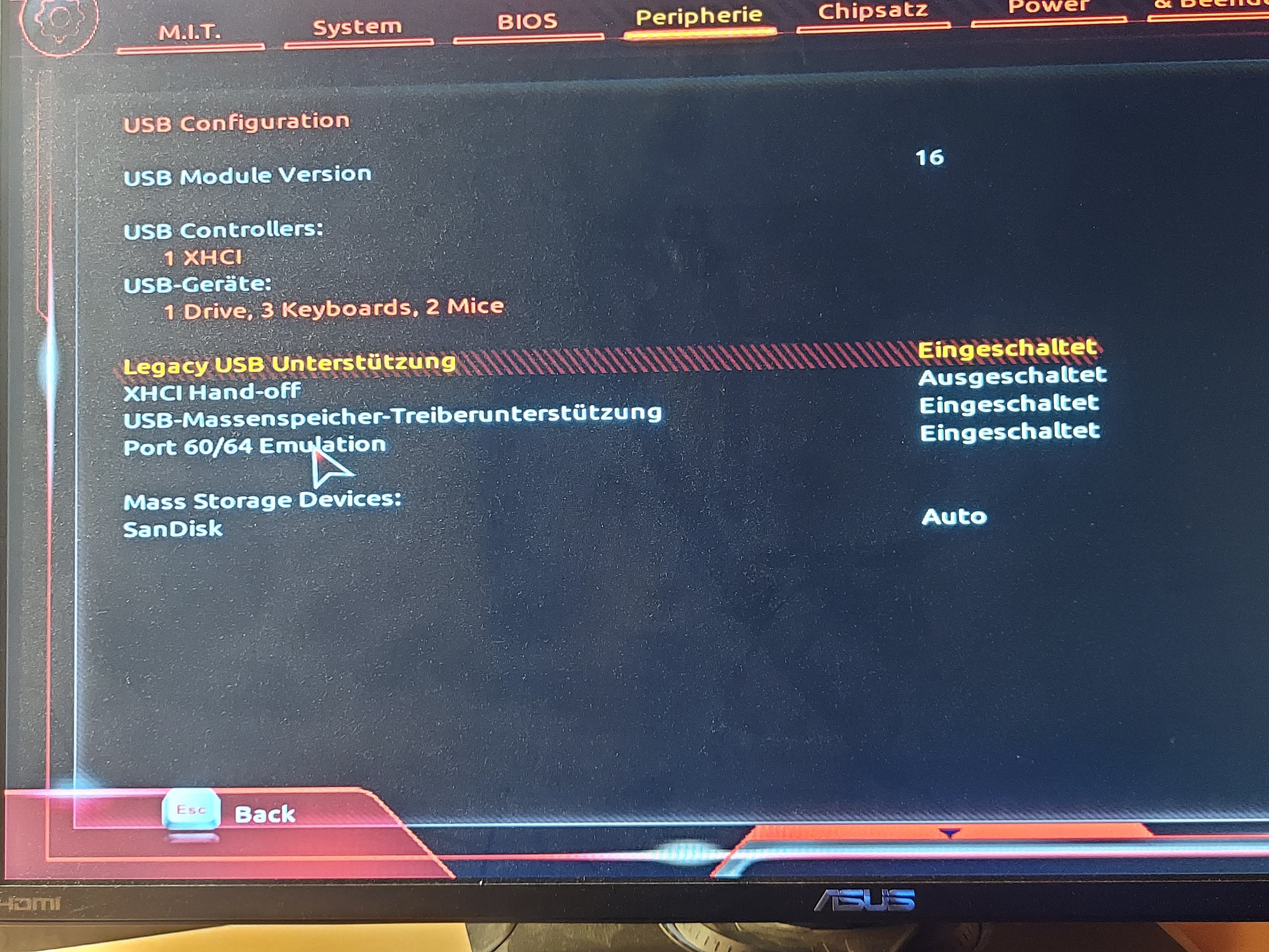

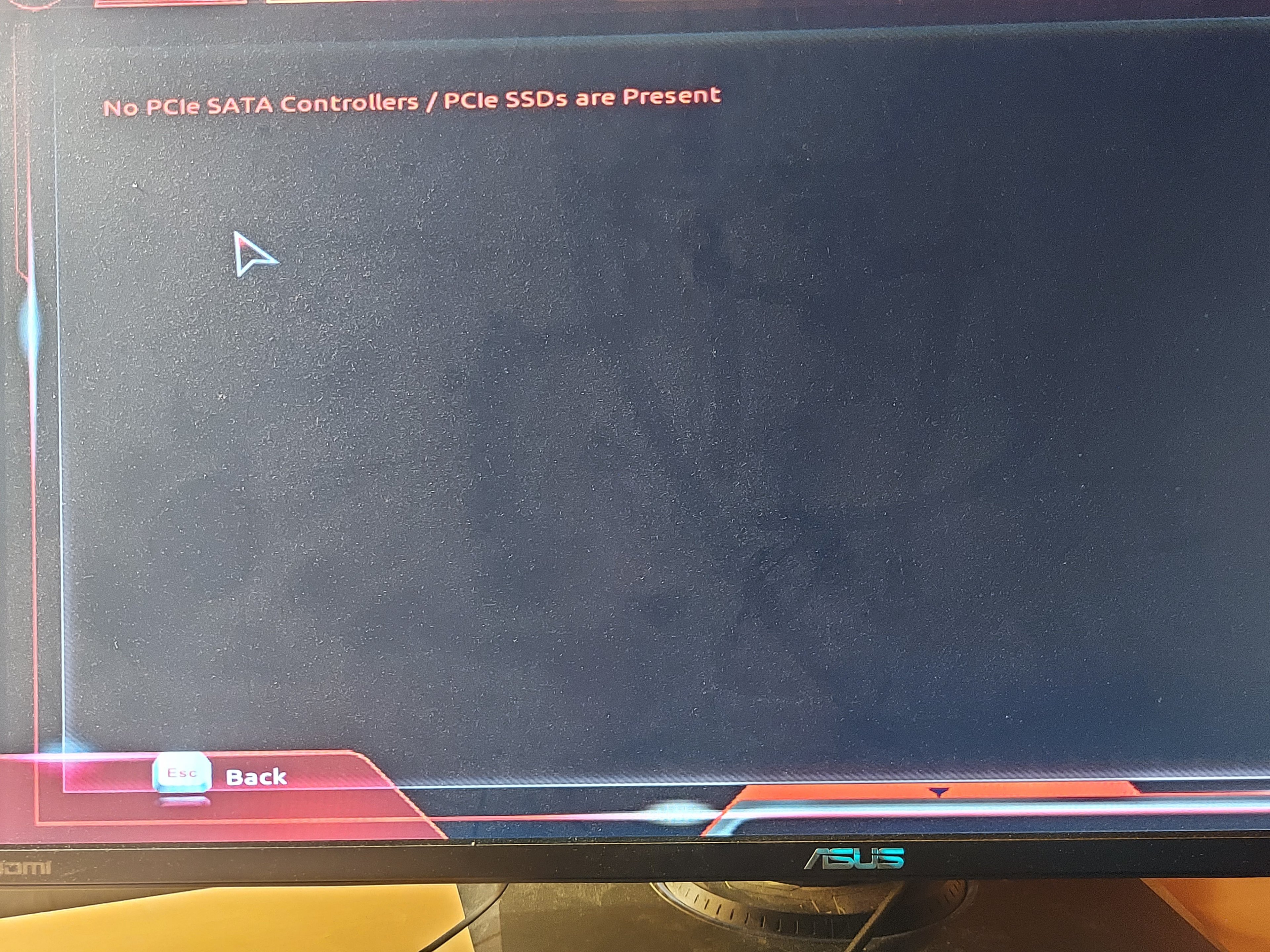

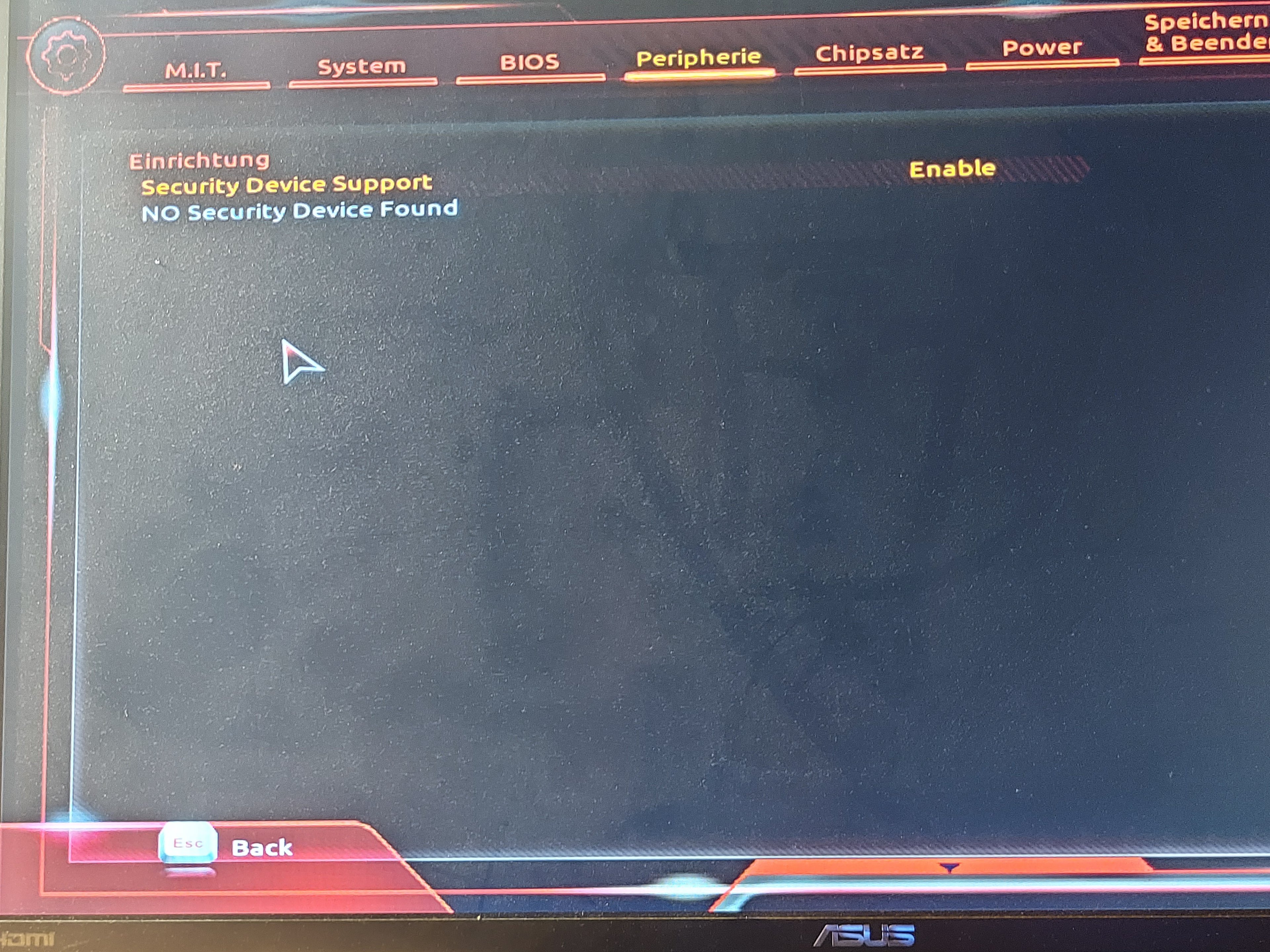

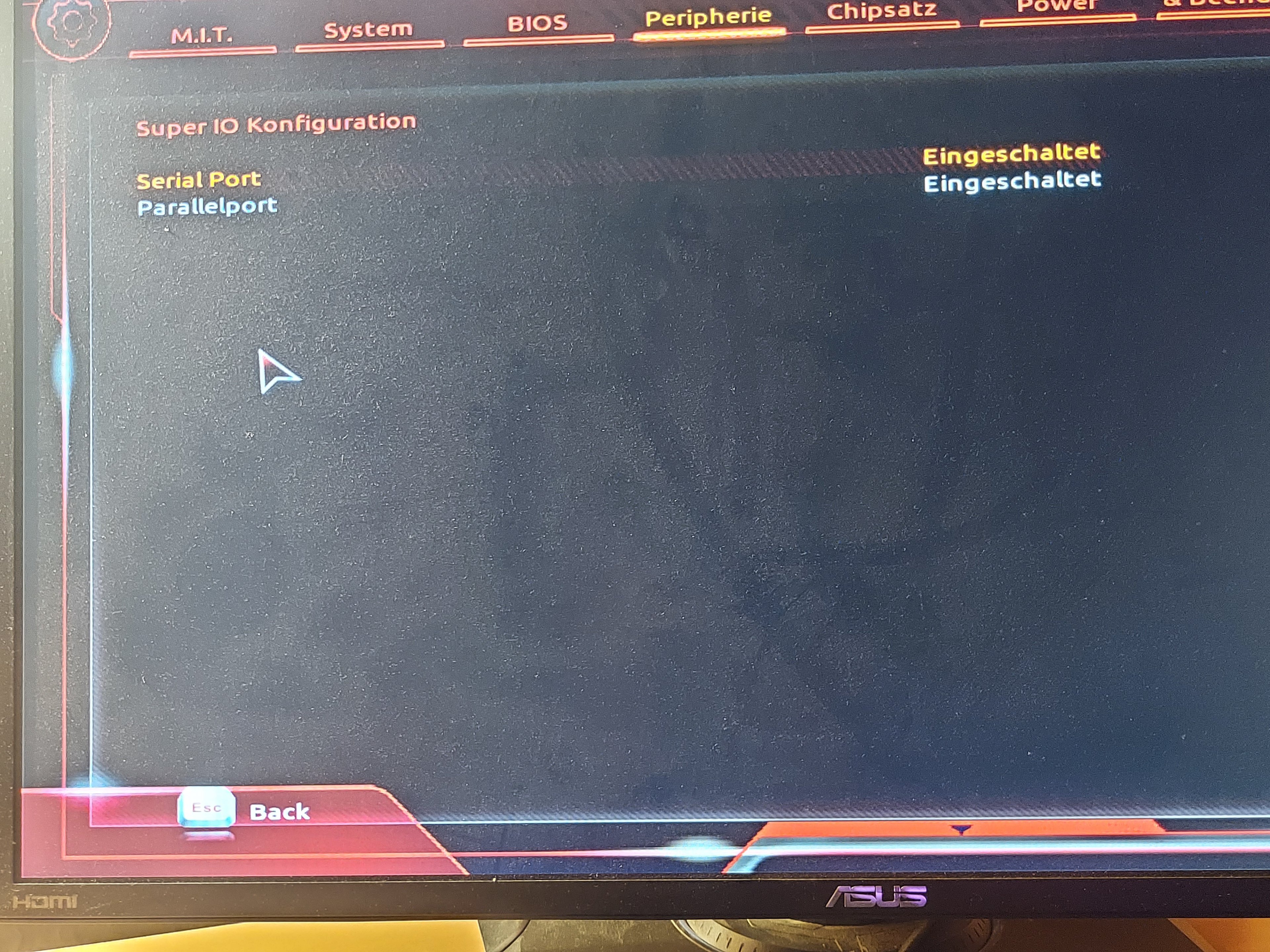

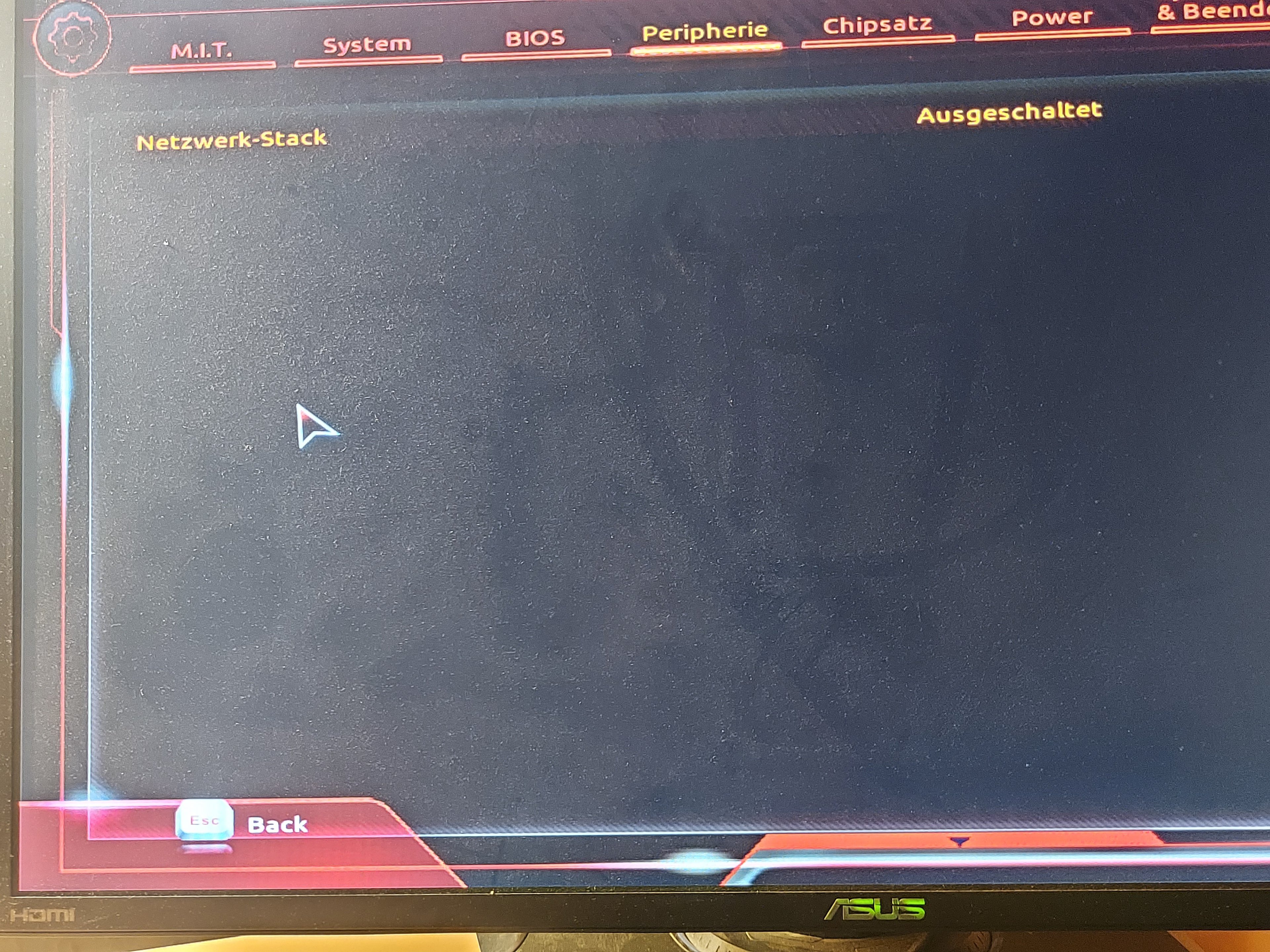

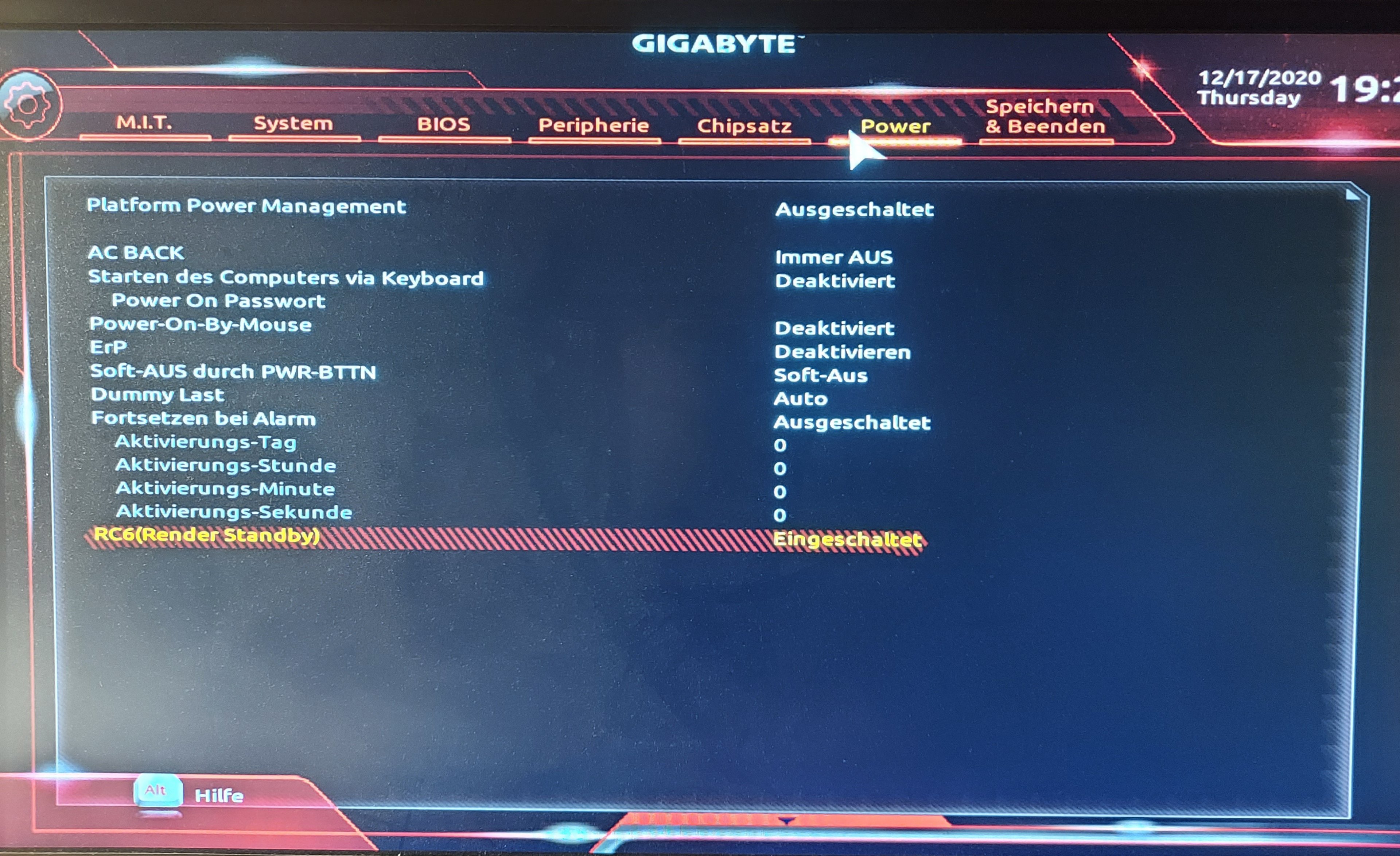

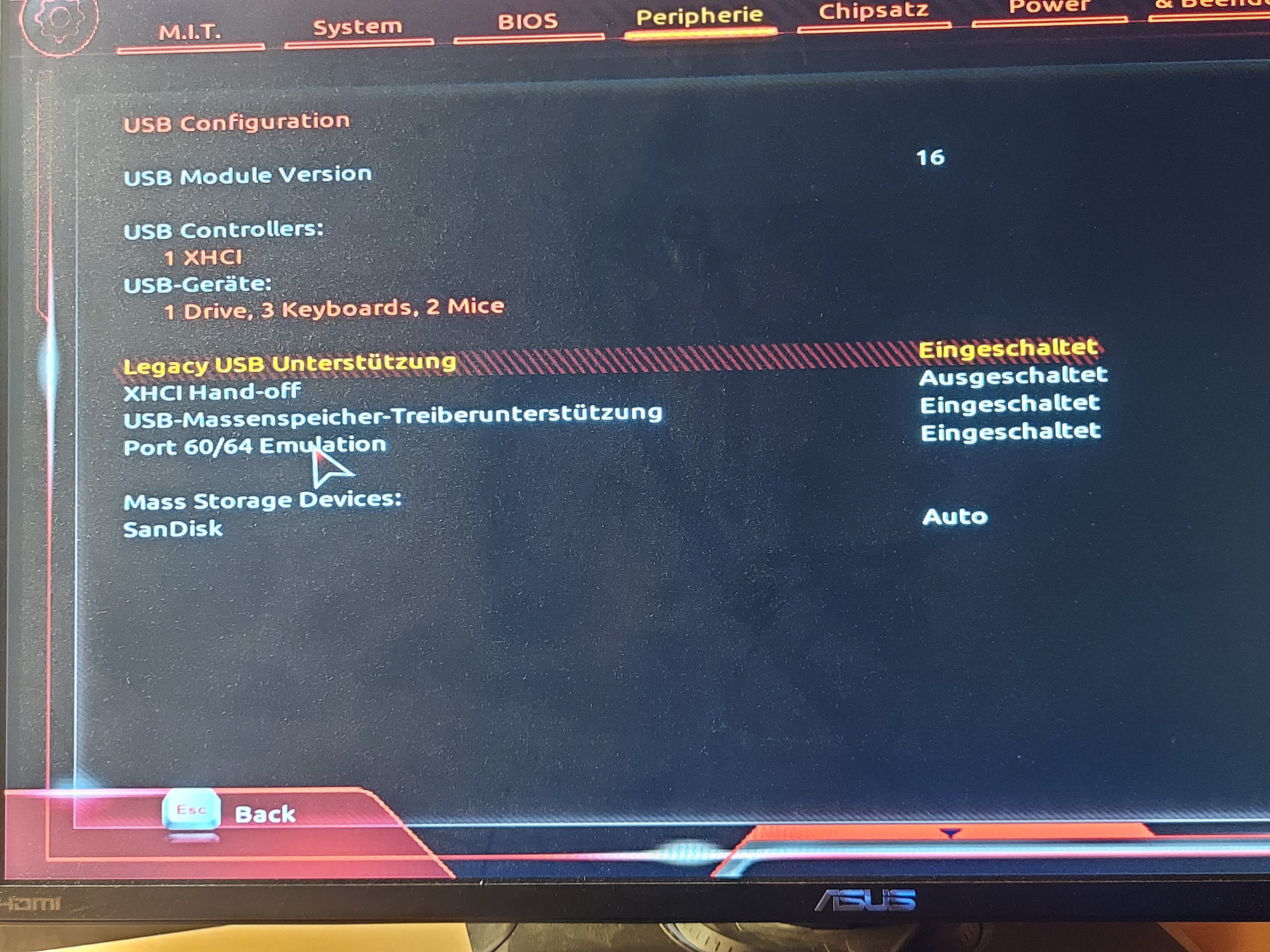

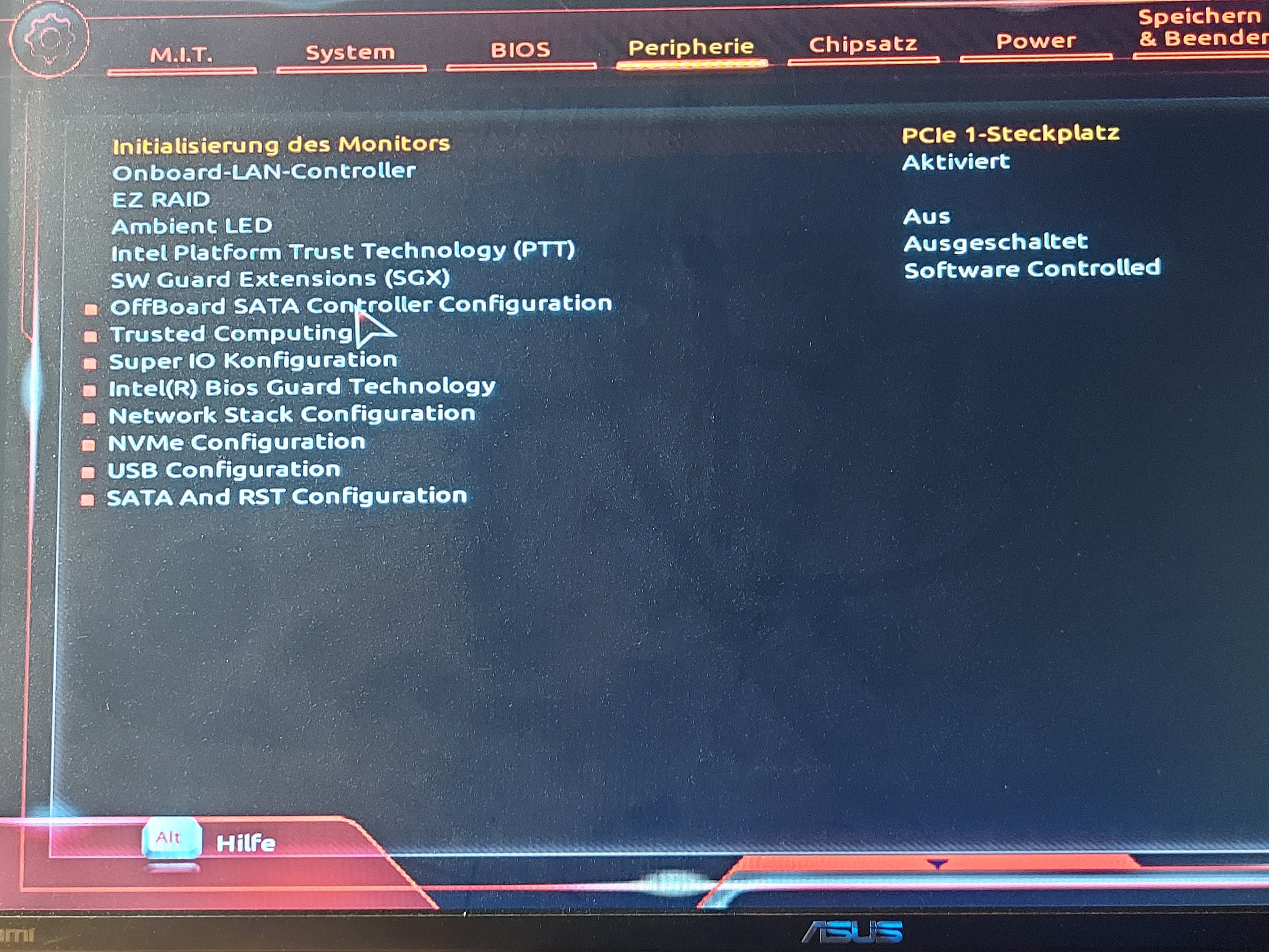

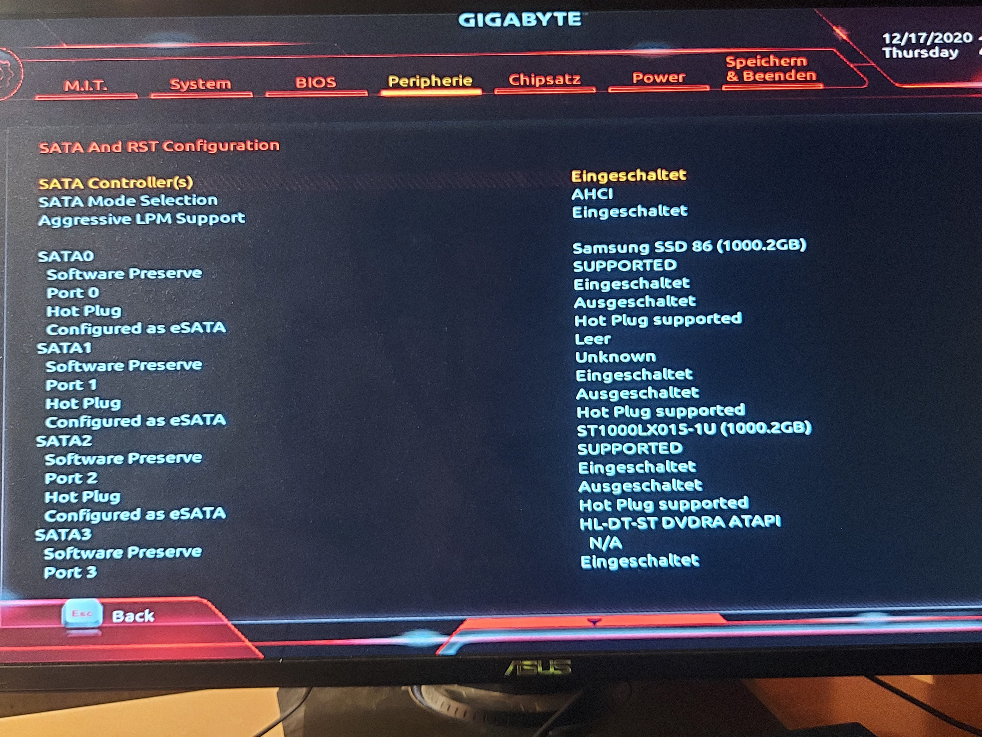

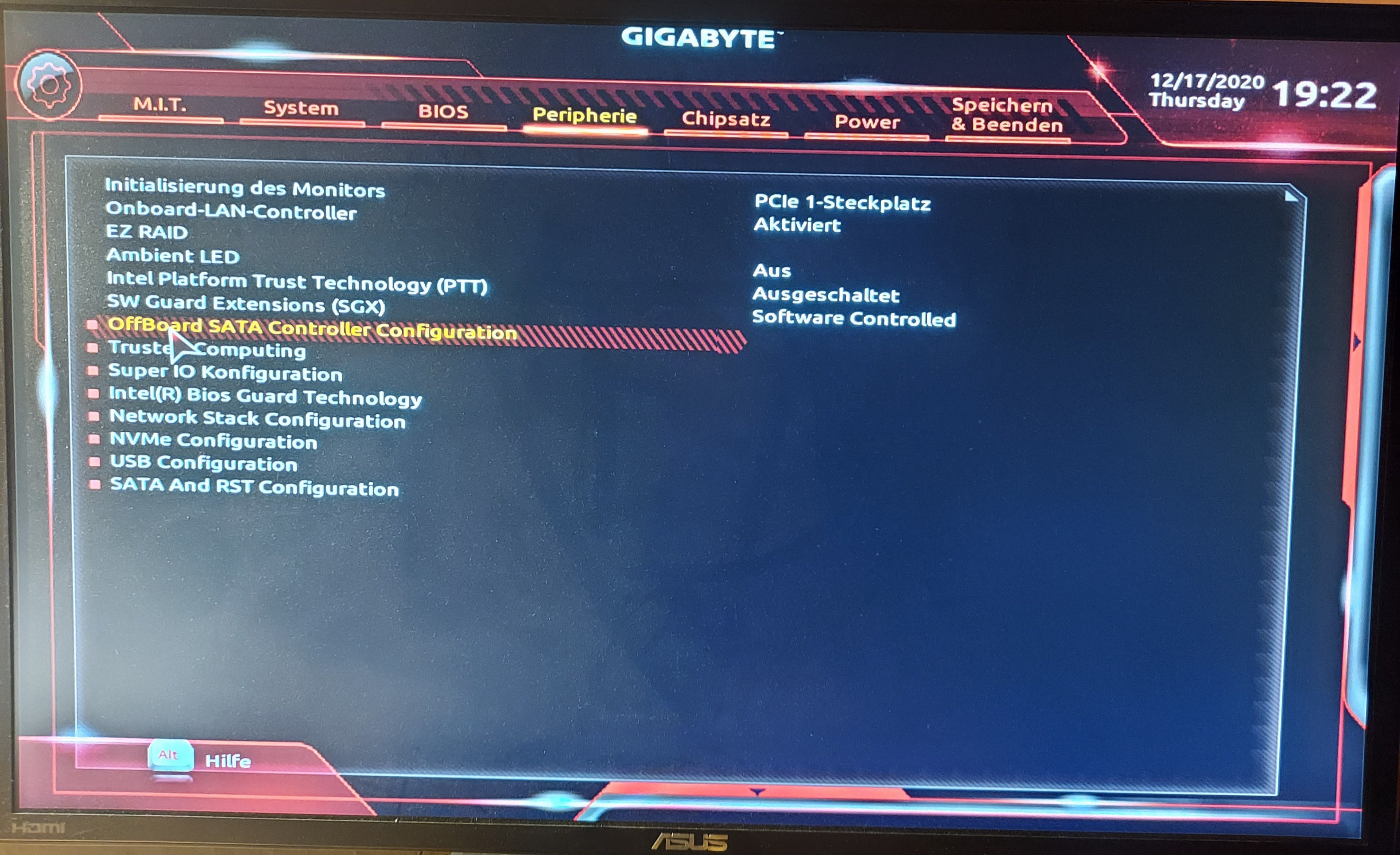

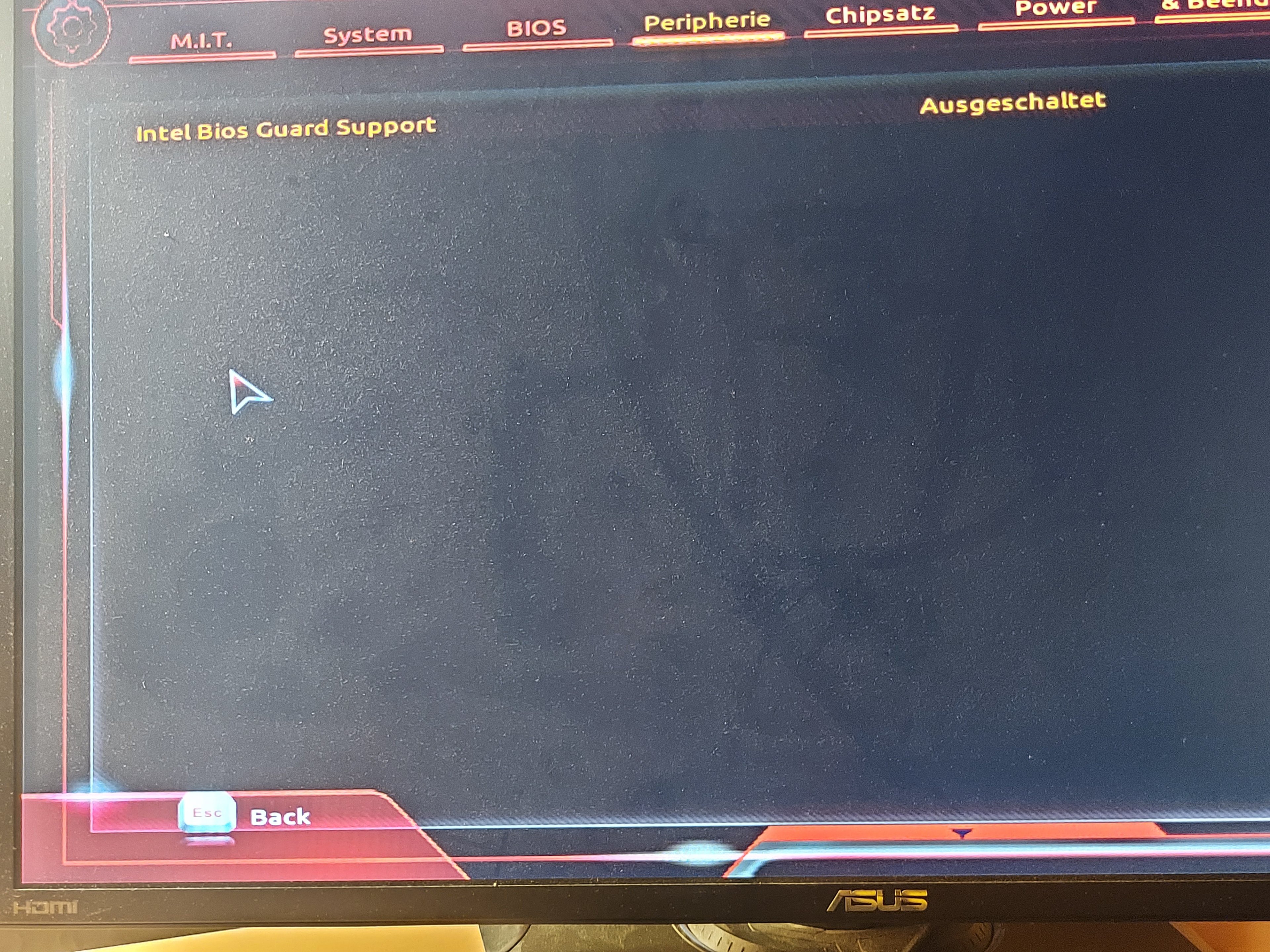

Habe hier Mal 2 Fotos von meinem bios angehängt. Ich habe es mehrmals durchgeschaut, aber finde die Option wol nicht. Kann mich jmd durchnavigieren...

OK, das war falsch verstanden. Aber dann liegt es doch an der Netzwerkkarte! Wenn der PC dadurch nicht mehr hochfährt im StandBy ... wenn das Kabel gezogen ist.
Und hast du wirklich das Aufwecken aus dem Ruhemodus in den Einstellungen der Netzwerkkarte komplett abgehakt? Die Maus und Tastatur hatte ich nur als Beispiel mit angeführt.

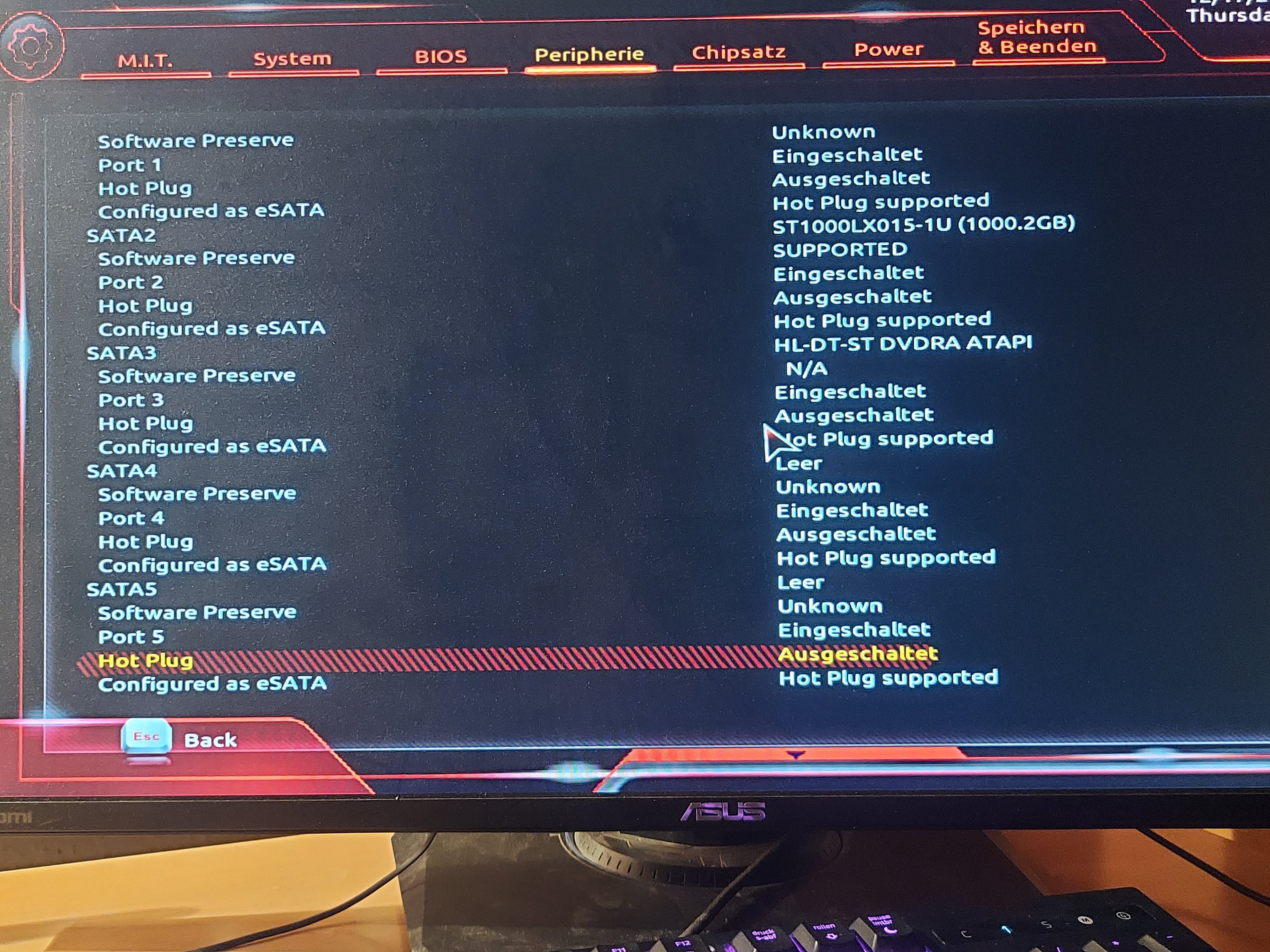

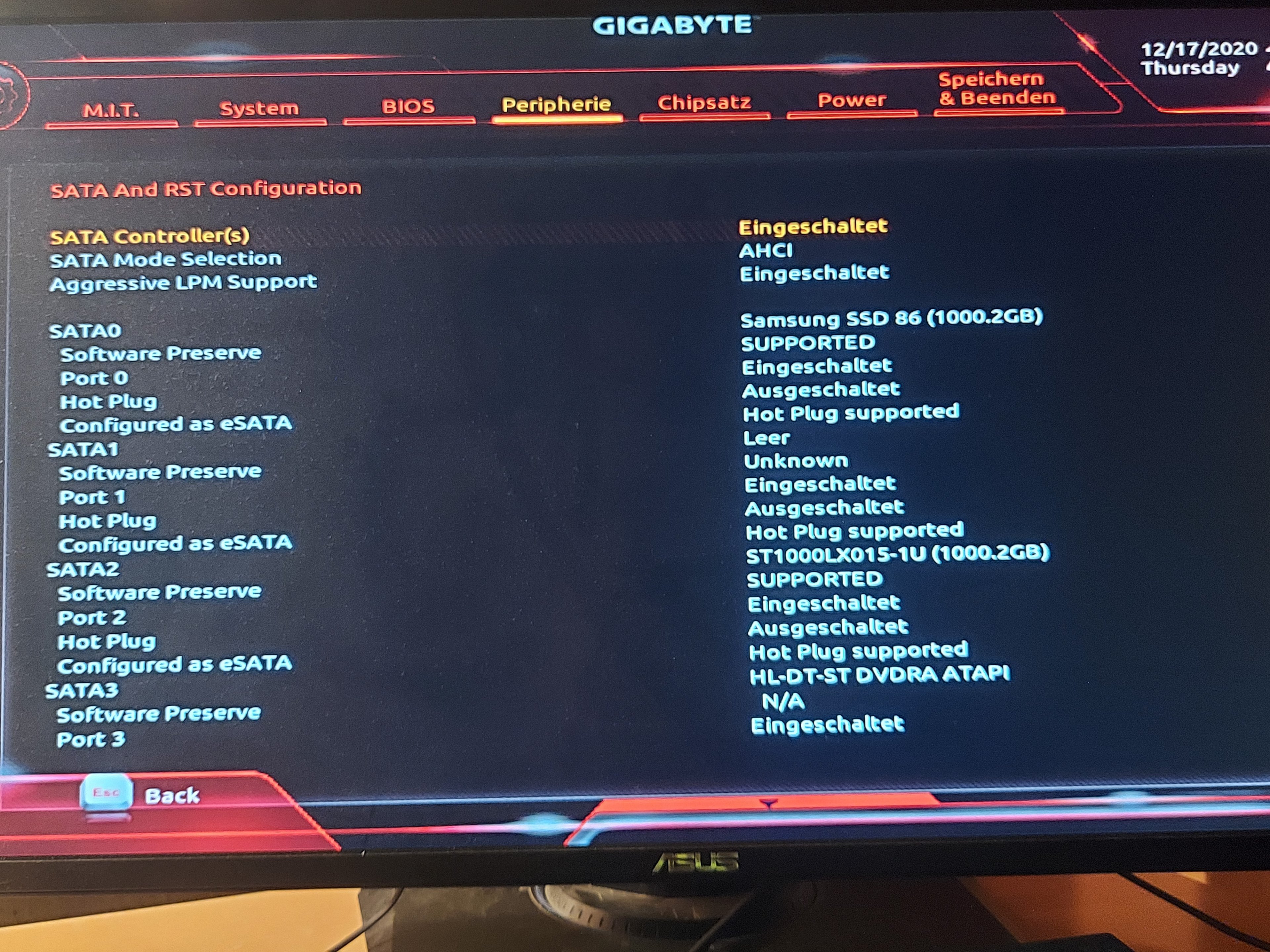

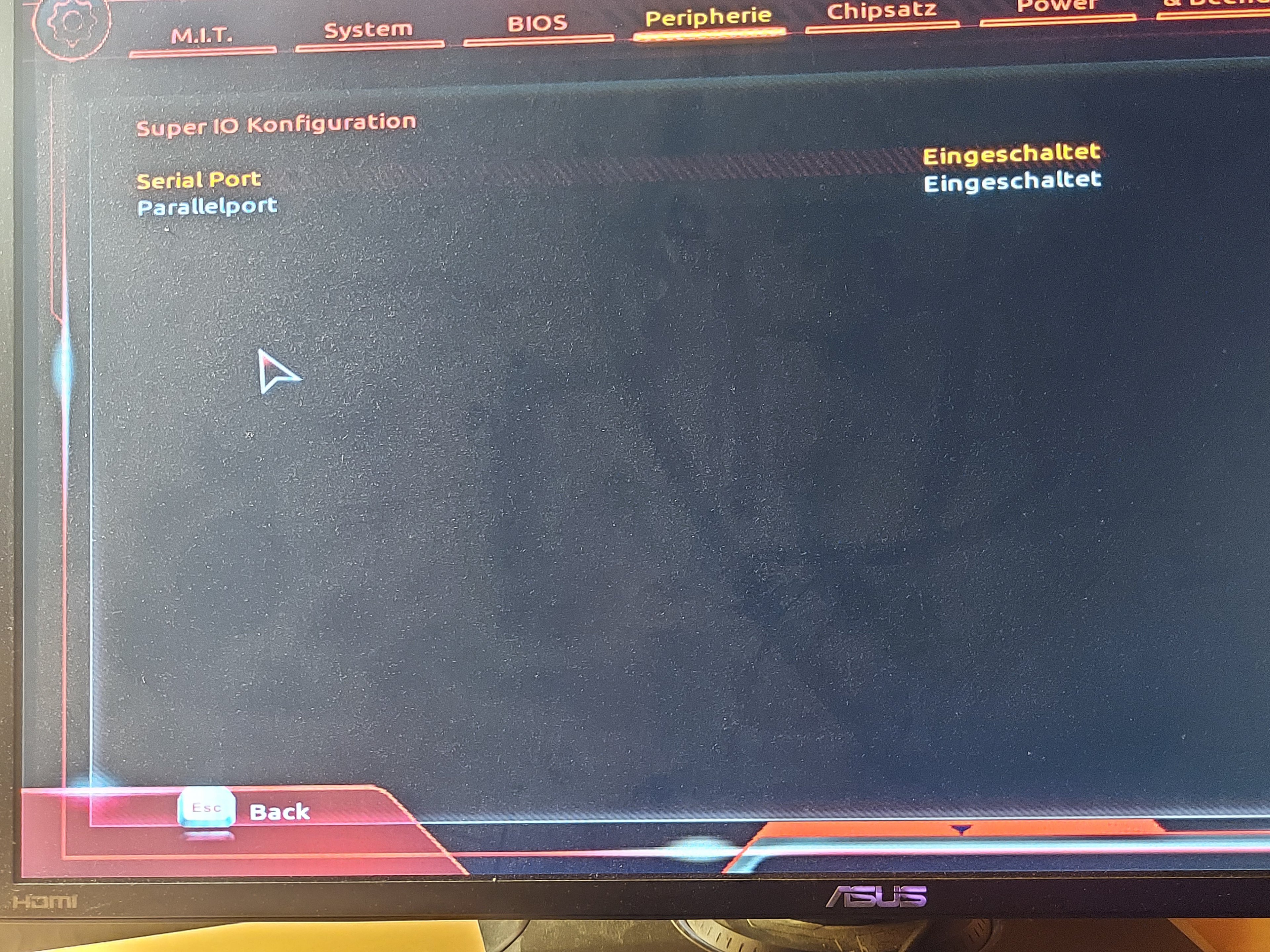

Ja, die Option Magic Packet aufwecken, die laut einer Website für das aufwecken verantwortlich ist.
Du müßtest, denke ich im BIOS den Netzwerk ROM (STACK) laden um Einstellungen der Netzwerkkarte vornehmen zu können ... oder aber REALTEK hat auch ein separates Konfigurationstool!
Ich meine, dass es ein solches gibt!
Schau mal hier, wirst du bestimmt fündig ...
https://www.realtek.com/en/componen...0-1000m-gigabit-ethernet-pci-express-software
Da ich die gleiche Karte im System habe, glaube ich daran aber nicht. Weil es bei mir funktioniert durch die von mir erwähnten Schritte.
Wenn der «Network Stack» ausgeschaltet ist sollte die Komplette Netzwerk-›Karte‹ inaktiv sein, also das Ziehen des Kabels nicht erforderlich.
Wenn dennoch nur ohne Kabel Ruhe herrscht. Ich würde, vor dem Rechner, stupide alles im BIOS durchblättern was nach Netzwerk und Strom klingt - und dann entscheiden.
Eine Idee noch - CMOS-Reset mit sicheren Defaults und noch mal alles Kritische ausschalten.
CN8
Reaktionen: Schildkröte09

Wenn ich den Network stack ausschalte wird aber, soweit ich weiß, die Karte deaktiviert. D.h. lan würde nicht mehr funktionierten. Weiß jemand woher der Befehl zum Aufwecken kommt? Kann man diesen deaktivieren?
