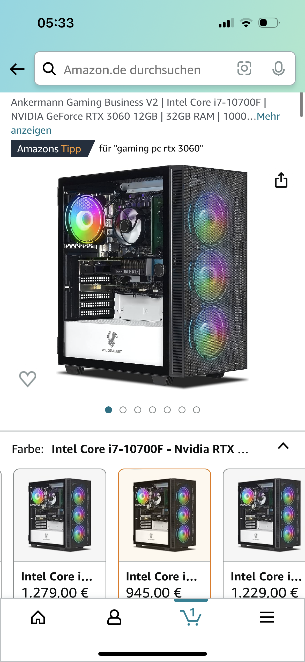

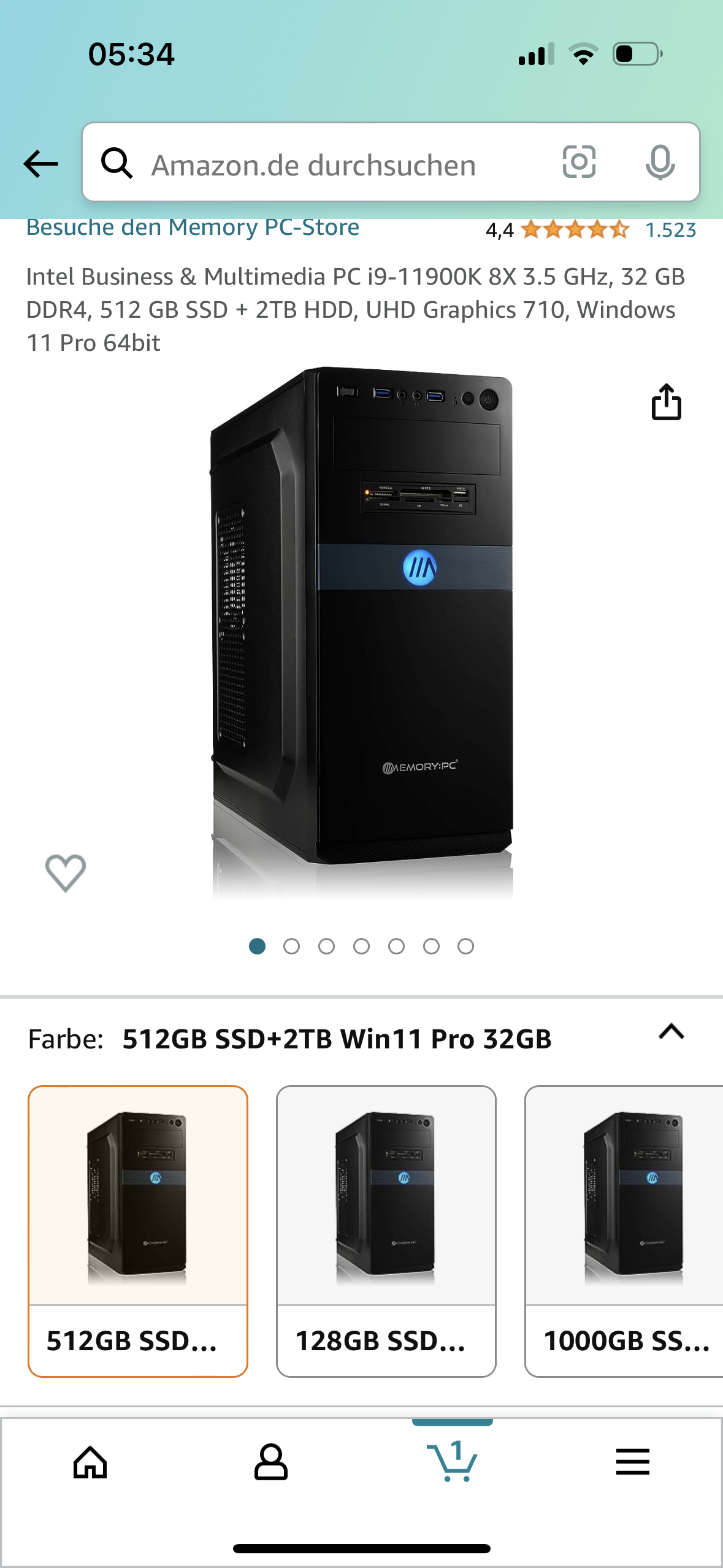

Okay also ich habe jetzt zb 2 bei Amazon rausgesucht. Machen die für mein Vorhaben irgendwie Sinn? Weil der eine hat nur nen 7-Kerner aber I guess dafür eine wesentlich bessere Grafikkarte.
Also der für 945€ hat ja 32GB RAM, ne gute GPU aber halt nur den i7 😬😬
Und danke hier für die ganzen hilfreichen Antworten!!

Okay danke. Also den einen von Amazon den ich hochgeladen habe hat ja die RTX 3060. Denkst du da geht der i7 noch klar oder eher zu mager?
LG
Der erste Rechner mit dem i7 10700F hat 8 Kerne mit HT. Der müsste irgendwo auf Ryzen 5600(X) Niveau liegen. Finde keinen vernünftigen Benchmark dafür, jedenfalls langsamer als das K-Modell.
Die Plattform ist jetzt etwas über 3 Jahre alt.
Das Mainboard ist ein sehr günstiges Office Board mit sehr magerer Ausstattung.
Hersteller Grafikkarte unbekannt. RAM läuft nur mit 2666MHz, Marke unbekannt.
SSD NVMe unbekannt. Netzteil immerhin BeQuiet Systempower....
Den zweiten habe ich bei Amazon als i9-11900k mit 64GB RAM gefunden für 759,-
Auch hier, Plattform recht alt, Leistung irgendwo zwischen Ryzen 5800X und 5900X.
Mit noch mehr unbekannten Komponenten gefüllt das Teil.
Ist beides irgendwie Resterampe/Blendwerk. Es gibt scheinbar gigantische Restbestände der 10 & 11ten Intel Generation zur ganichtmal so geilen Preisen.
Du solltest aber jetzt endlich mal schauen, ob die von dir genutzten "gängigen AI Tools" mit der Grafikkarte oder der CPU rendern! Erst dann kannst du vernünftig shoppen gehen.

Hey danke für die ausführliche Antwort. Nach meinen Recherchen weiß ich jetzt das tatsächlich beides beansprucht wird, für meine Intentionen Grafikkarte nen Ticken mehr.
Und zu den Amazon PCs:
Also kriegt man für 950€ wahrscheinlich was wesentlich besseres wenn man den PC selber zusammenstellt und zusammenbauen lässt? Würde natürlich versuchen das meiste aus dem Geld rauszuholen.
