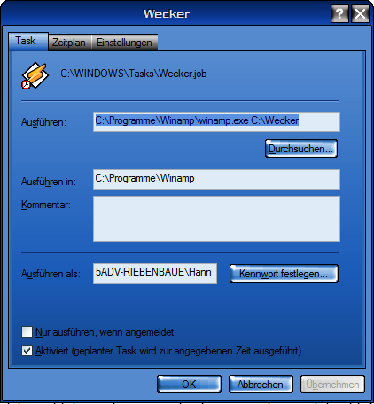

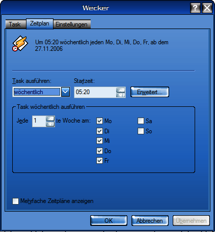

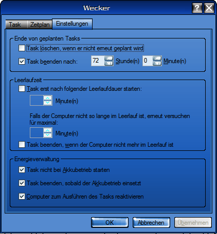

Du musst nur einen Task im Taskplaner anlegen, der deinen Player startet. Als Argument übergibst du zusätzlich noch den Pfad zur Datei/Playlist bzw. zum Ordner, der abgespielt werden soll. Du musst auch noch "Computer zum Ausführen des Tasks reaktivieren" aktivieren. Dann darfst du den Rechner nicht ganz herunterfahren - mit dem Ruhezustand funktioniert es.
Auch aufpassen, dass du keine 2 Betriebssysteme installiert hast und das andere standardmäßig ausgewählt ist - sonst fährt danach das falsche OS hoch.
Ich lass mich jetzt schon ca. 2 Jahre lang so wecken, nachdem ich früher ungefähr 2-3 von 5 Mal die Woche verschlafen habe. Seit dem ist es mir nur mehr 2 Mal passiert: einmal Lautsprecher ausgeschaltet und einmal einfach nicht gestartet.
Im Anhang 3 Bilder, wie die Einstellungen beispielsweise auszusehen haben:
